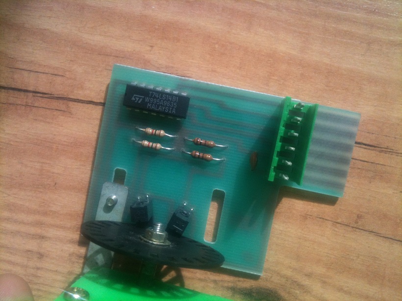

Salut à tous,
Ma cab progresse bien grâce à vos conseils. Maintenant, j'en suis à placer un vieux spinner que j'ai récupéré mais... il a 6 broches (pins), je ne sais pas où est le 5v, la masse, le d et g... je suppose qu'il a été prévu pour marcher même si une cellule était hs (il en a 2). Qui a déjà vu ça cablé ?

Si je ne dit pas de connerie il y a 2 cellule pour connaître le sens de rotation. Pas pour avec une de rechange en cas de pannes  ^^

Ouch !Bien vu ! Ca semble logique...
Mais quid de câbler ça ?
kaneda56
la logique voudrait que chaque optocoupleur possède son rail d'alimentation et sa masse, ce qui expliquerait les 6 pins (phase, signal, masse X2). Mais c'est redondant, je pense que tu peux dédoubler alim et masse en amont.

Avec le datasheet du composant, tu devrais pouvoir t'en tirer.
A vue d'oeil , je dirais sur ta 1ere photos :
1er tout à gauche : 5V
2émé : Masse
Le reste : data
Mais à vérifier avec le datasheet

oui mais... j'ai pas de datasheet !
Et il n'y a rien sur le circuit imprimé sauf une sorte de logo : un R majuscule devant un globe terrestre...  :-[
V1kt0R52
il parlait du datasheet du composant ;)
Sur la photo, on voit marqué 74LS14.
Plus qu'à chercher le datasheet correspondant =:))
