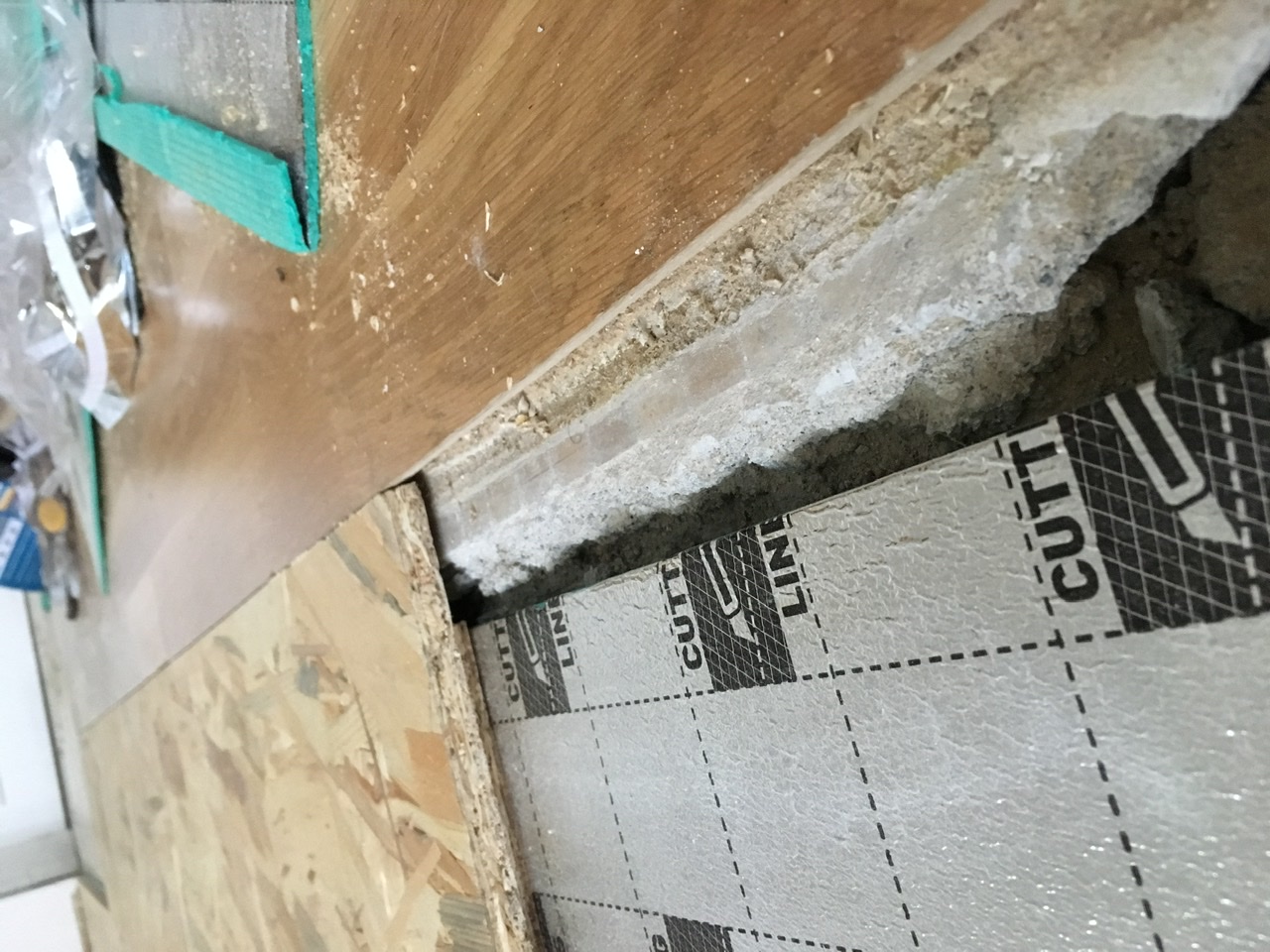

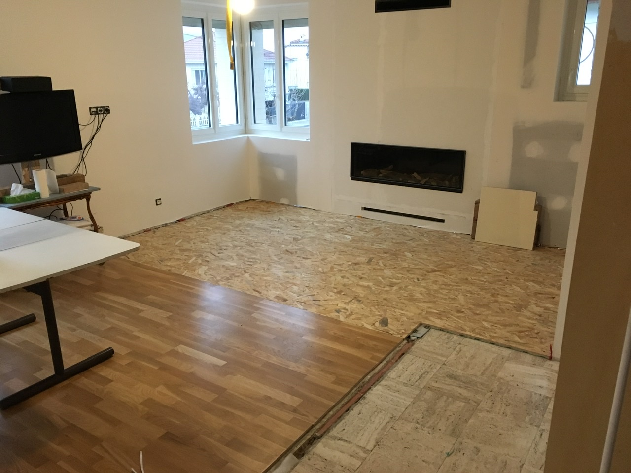

Le carrelage de l'ancienne cuisine. Il y avait donc une cloison et le carrelage n'est pas au même niveau que le parquet bois qui était posé dans l'autre pièce (par dessus un autre carrelage pas au même niveau que l'autre non plus).
Pas envie de faire de ragréage, on est parti sur de l'osb que l'on peindra ensuite en noir.
Pour commencer, je pose une sous couche de 5mm qui permet de compenser le niveau et les petites irrégularité. Cela dit le carrelage est un support assez plan.
Ensuite c'est assez simple jusqu'à ce que j'arrive à la jointure. En effet, avec la sous couche et l'osb de 16mm je me retourne au même niveau que l'autre plancher sauf que ce dernier fait 11mm et qu'il est posé sur un ancien carrelage. Il y en a un peu qui dépasse et je veux m'en servir de support mais il n'est pas au même niveau...
Une petite mesure avec la jauge du pied à coulisse, ça varie entre 4,9 et 5,1mm.
C'est parti pour la défonceuse. J'aime bien ce truc  ^-
Un peu de rabotage par ci par là pour fignoler un peu et voilà ce que ça donne.
Idem pour le deuxième morceau et je suis quand même assez content de moi pour le coup  ;)

Avant de poser l'OSB, je pense que j'aurais quand même comblé la bande où se trouvait l'ancien mur, avec des cailloux et du ciment :). J'aurais peur en laissant un tel vide que cela ne favorise le "couinement" de l'OSB quand on marchera dessus :).

Je ne pense pas qu'il n'y ai trop de risque pour le couinement, ma dernière coupe fait 38cm et le vide doit faire cm environ et ça porte de chaque côté.
Il y aura la table qui portera sur les 2 planchers, ça va limiter le passage. Et puis les pieds font sont souvent plus grand que ce vide  ;)
Par ailleurs, j'ai fait une pose flottante comme un parquet. Sur une pose traditionnelle, l'osb est mis sur des lambourdes avec des vides donc entre chaque.
