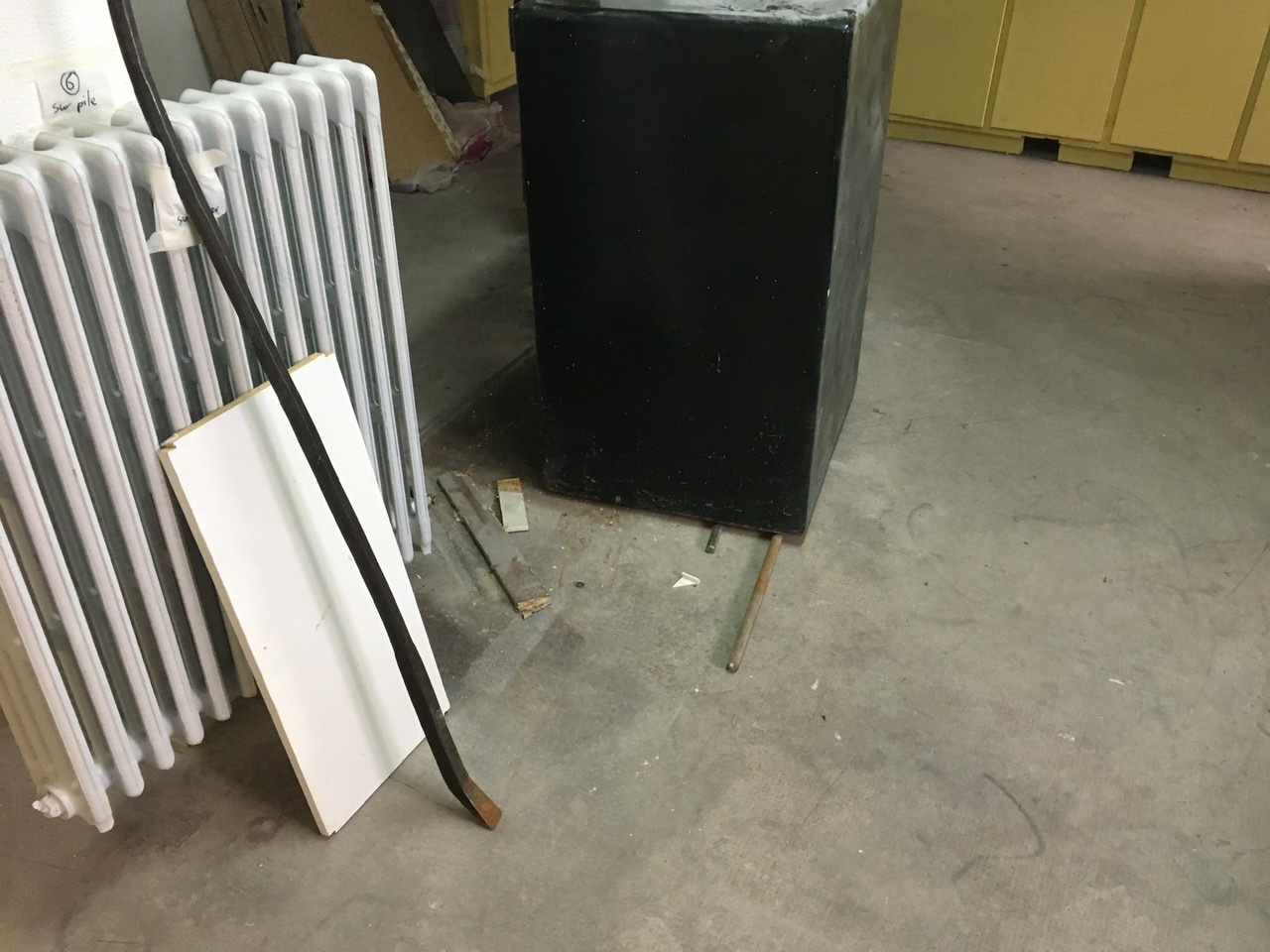

Premièrement, déplacer le gros « truc »
Heureusement que j'ai une grosse barre à mine. Ça pèse un âne mort !
Il s'agit d'un coffre fort que les anciens proprio ont laissé (en même temps vu le poids...).
Pour la petite histoire, ça s'ouvre avec une clé et un code et le code avait disparu en même temps que la mère des 2 propriétaires.... bref, après plusieurs tentatives, ils n'ont pas trouvé.
J'ai déjà chercher comment se compose le code. J'ai trouvé avec une vidéo YouTube....
Puis le jour où j'ai essayé, j'ai trouvé au 2ème coup, la miss me croyait pas  :D
Il n'y avait cependant rien de valeur dedans mais au moins on pourra s'en servir.
