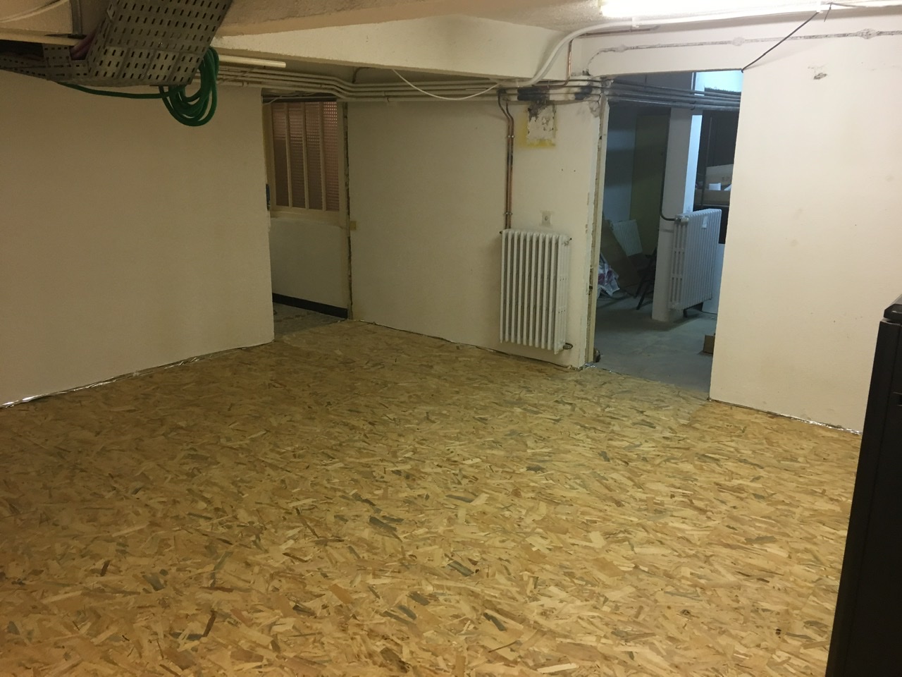

Chantier du week-end, le sol de la salle « ordis » (où il y aura de l'arcade  =:)) ).
Dans notre habitation actuelle, nous avions fait un plancher OSB à l'étage que nous avion vitrifié. Ce dernier est resté comme sol fini dans le dégagement et le couloir. On aime bien le rendu.
De plus, après avoir vu en photo les bornes à lipide sur un plancher en osb, je me suis dit que ça pourrait être sympa.
Dans la moitié du sous-sol  (salle à manger, salon, hall et salle console) c'est du carrelage qu'on conserve (même si on n'aime pas ça). Dans l'autre partie, c'était carpette sur dalle béton. Les 2 parties avec un décalage de niveau d'environ 25mm.
J'ai donc été acheter à Leroy Merlin :
- une sous couche avec par vapeur et compensation de 5mm.
- des panneaux OSB 3 de 22mm
- de la colle à bois
Tout ça pour couvrir 50m2 correspondant aux salles « arcade » et « ordis ».
Sur celle « ordis » il y avait un ragréage coulé sur une autre vielle carpette et qui se détachait par endroit.
On avait enlevé le plus gros et j'avais pas envie de refaire un ragréage.
Du coup, je suis parti sur l'osb en pose flottante avec collage sur les champs.
Vider la pièce et nettoyer c'est déjà long.
Samedi, je n'ai pu travailler que le matin, j'avais promis à ma fille de l'accompagner à son cours de poney  ;)
Le départ, c'est long...
Aujourd'hui, j'ai pu finir la pièce.
La sous couche c'est long à mettre quand même, au bout de plusieurs longueurs, on fini par aller un peu plus vite mais c'est plus facile de mettre les panneaux osb finalement  :D
La baie de brassage étant déjà installée et en partie câblée, j'ai cru que c'était là que je perdrais le plus de temps mais finalement ça s'est bien goupillé...
J*ai perdu plus de temps sur le dernier morceau, là où j'ai l'arrivée d'eau.
En plus je voulais pas entamer une autre plaque alors j'ai fini avec une chute et il a fallut improviser une rainure supplémentaire. Dremel + lime, c'est pas super beau mais comme dirais le p'tit bichon, celui qui a perdu sa mère viendra pas la chercher ici  :D
Et voilà le travail. C'est long aussi de ranger, dépoussiérer, ranger et encore ranger...
