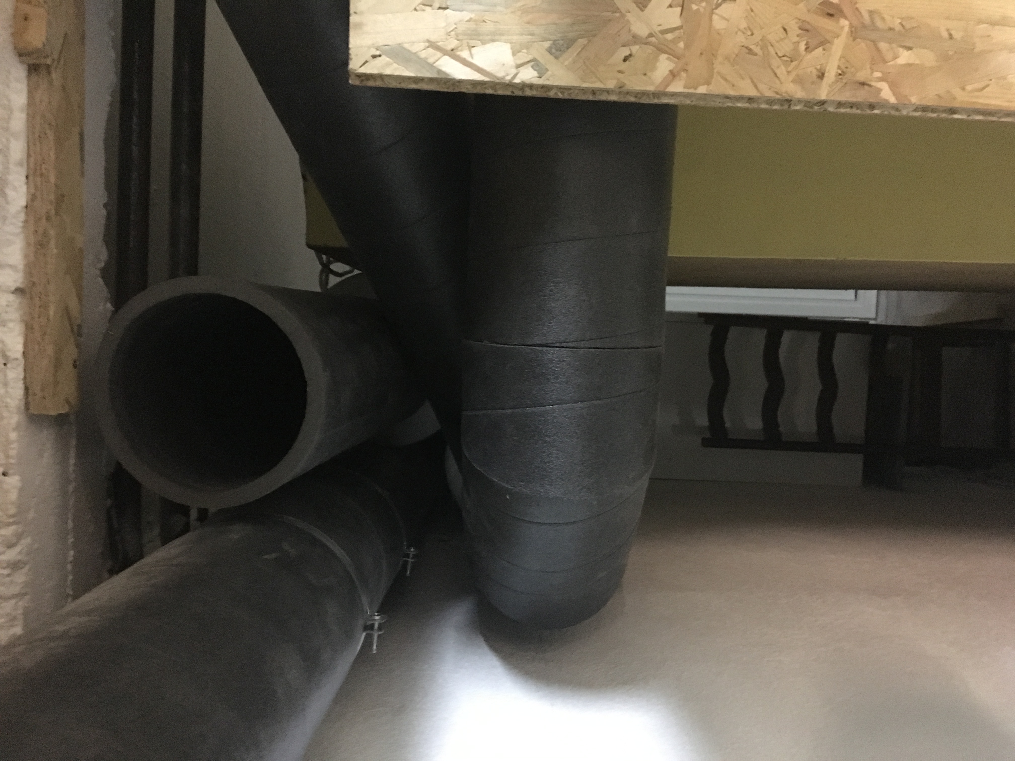

Le week-end dernier, j'ai donc continué la VMC au sous-sol.
J'ai fait une cloison en osb parce qu'il m'en reste et que c'est facile à mettre en oeuvre, et costaud aussi, c'est du 22mm. Cette dernière va séparer la salle arcade de l'atelier et je vais m'en servir pour intégrer le collecteur d'aspiration de cet étage.
Petit accident sur la pile avec le perfo, je suis tombé sur un caillou et ça a éclaté un coin vu que j'étais pas trop loin du bord pour mettre le tasseau.
Et puis là, moment de solitude, le week-end d'avant j'ai fini un peu tard et j'ai mis le té en Y à l'envers ! Personne ne suit, vous pourriez faire un effort  =:))
Je le remet et déplace le collecteur de soufflage qui lui est au plafond.
Voilà ce que ça donne avec le passage des "gros" tuyaux serrés au maximum pour ne pas prendre trop de place :
J'ai recommandé des coudes à 45° du coup, ça fera plus propre, je passerai au plus proche du plafond.
Et j'ai fixé le collecteur de reprise derrière l'OSB, dans l'atelier.
Ensuite j'ai mis des tasseaux sur les plafonds (béton) de la salle à manger (avec coin cuisine "d'été") et de la salle console pour passer les tuyaux et faire un coffre ensuite. Je ne pense pas en faire dans les autres salles, ça fera un peu tentacules  :D
Je me suis servi du cadre de la porte pour passer les 2 tuyaux afin de rester droit, gagner en hauteur sans toucher l'imposte en béton (les tuyaux font Ø75mm).
Je passe ensuite de l'autre côté pour aller dans le coin salon (même pièce que la salle à manger de cet étage), le WC et aussi la cave pour laquelle je me suis aperçu en fin de journée que je l'avais oublié ! (faudra que je refasse un trou). Du coup, je passe les tuyaux par le hall et la cave, on en verra moins.
Il me restera à les fixer au plafond (4 tuyaux en tout dans ce passage).

Plus sérieusement pourquoi autant de tuyaux et d'un aussi gros diamètre ?
Merci encore pour les encouragements  :-*
Ce genre de projet se fait surtout sur des constructions neuves ou rénovations lourdes. Dans le cadre d'une construction neuve, c'est souvent caché dans les vides de constructions du coup c'est « transparent » pour Mme Michou  :D
Pour répondre à la question, l'étude faite par Helios m'a conseillé un débit d'air de 405m3. La maison est sur 3 étages et la surface totale fait 320m2. Les tuyaux des bouches sont en diamètre 75mm et il est recommandé de ne pas dépasser 20m pour ne pas trop perdre en débit. Cette distance se prend entre le collecteur et la bouche d'insufflation ou d'extraction. Compte tenu des distance que j'ai, il valait mieux prévoir les collecteurs en 2 parties : une première pour dispatcher le sous-sol avec un collecteur de soufflage + un collecteur de reprise / la seconde pour desservir le 1er et le second étage avec un collecteur de chaque également.
Les 2 collecteurs pour le sous sol sont proche de la machine alors que les 2 autres sont tout en haut au dernier.
Les collecteurs sont reliés à la machine avec des tuyaux plus gros pour transmettre le maximum de débit d'air.
Par ailleurs, un diamètre plus gros permet de réduire le bruit. L'installation aurait pu passer avec du 160mm de diamètre mais aurait été un peu plus bruyante.
Il faut aussi un gros tuyau pour la prise d'air extérieur qui va permettre le soufflage et un autre pour la sortie extérieur qui va évacuer l'air repris. J'ai fait le choix de mettre la prise d'air en façade en bas sur le conseil du fabricant afin de ne pas prendre d'air trop chaud l'été et la sortie en toiture.
Pour équilibrer les débits, il y a un registre à chaque collecteur au sous sol. Ces derniers étant les plus proches de la machines, cela permet de réduire le débit pour qu'il en reste pour l'étage où les collecteurs sont bien plus éloignés.
Ensuite de chaque collecteur, c'est la pieuvre. Pour une bouche qui gère 15 ou 30m3 il faut un tuyau en diamètre 75 et pour les bouches de 45 et 60m3, il faut 2 tuyaux.
Cas particulier sur la cuisine où là on a 4 tuyaux pour un débit maximum de 120m3.
Les 2 parties doivent être équilibrés, c'est à dire qu'il faut le même volume d'air en reprise qu'en soufflage.
