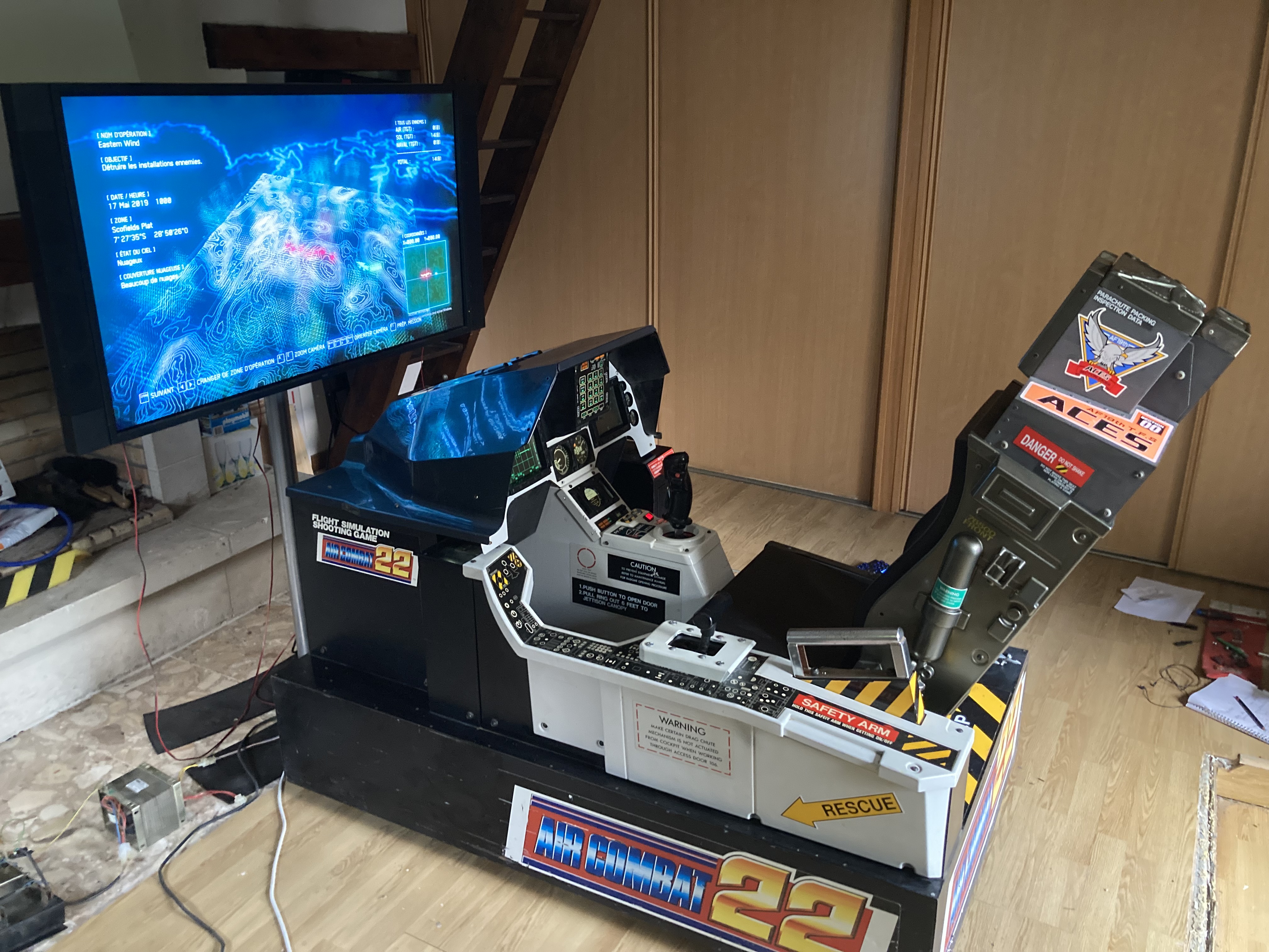

Bonjour les arcadiens,
Après avoir fait des guncabs, pincabs, racecabs, j'ai voulu faire un jetcab. Il  y a un an, j'ai trouvé au fond d'une grange du Lot-et-Garonne,
une rarissime borne Namco Air Combat 22 ...  1400 kilomètres en 24 heures et 100 euros en moins, je suis rentré dans mon atelier avec cette borne qui vivait
dans le noir avec pour seule compagnie des petits chèvres ...
Sale mais en bon état, j'ai débuté un long travail de démontage, remontage, adaptation. Un an plus tard et grâce à un combo, APAC + VJoy, je peux jouer à tous les Ace Combat dont cette borne est l'ancêtre. Je voulais récupérer un meuble Namco 50 pouces (Time Crisis DX, Aqua Jet) et y mettre un vidéoprojecteur mais pas trouvé ... C'est donc un grand et lourd NEC P521 qui est l'écran de cette borne 1080p.
Voilà pour ma petite contribution à ce forum génial qu'est Gamoover, n'hésitez pas si vous avez des questions ou que vous voudriez d'autres images ;-)

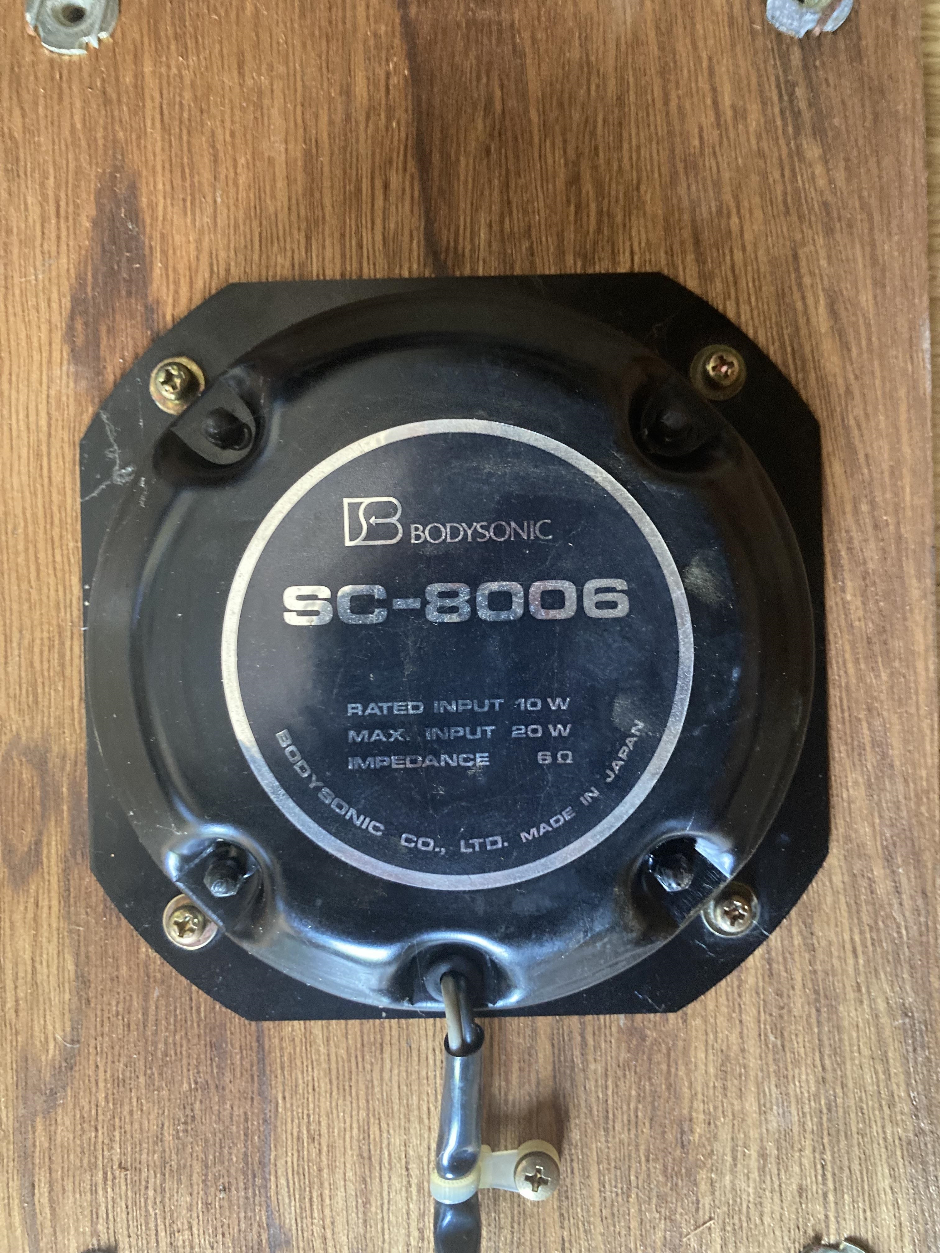

J'ai relié les deux enceintes de l'écran et les 5 de la borne sur un ampli Yamaha pour avoir un bon surround, la SC-8006 Bodysonic sous le siège est
très sympa en terme de rendu des graves.

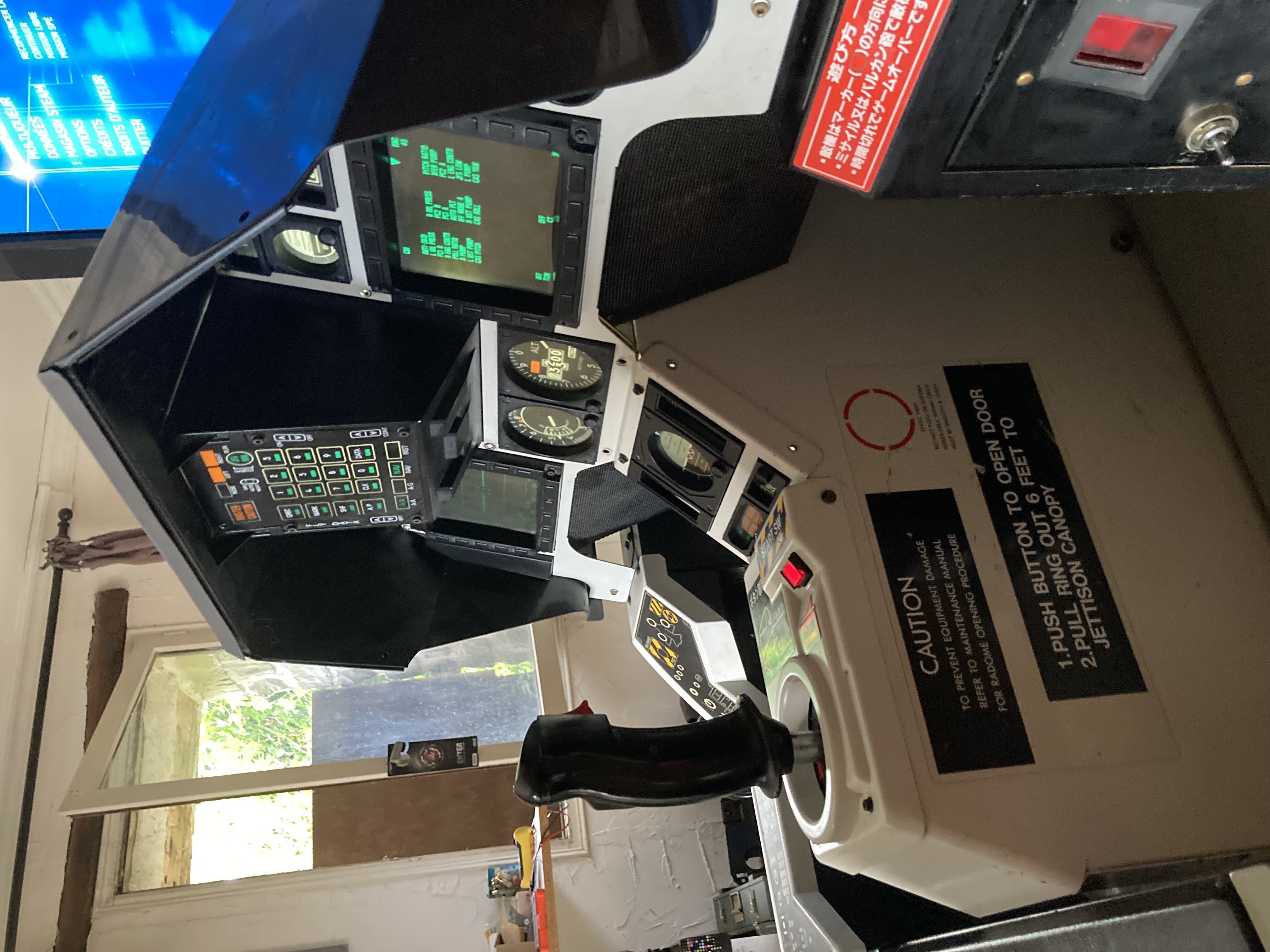

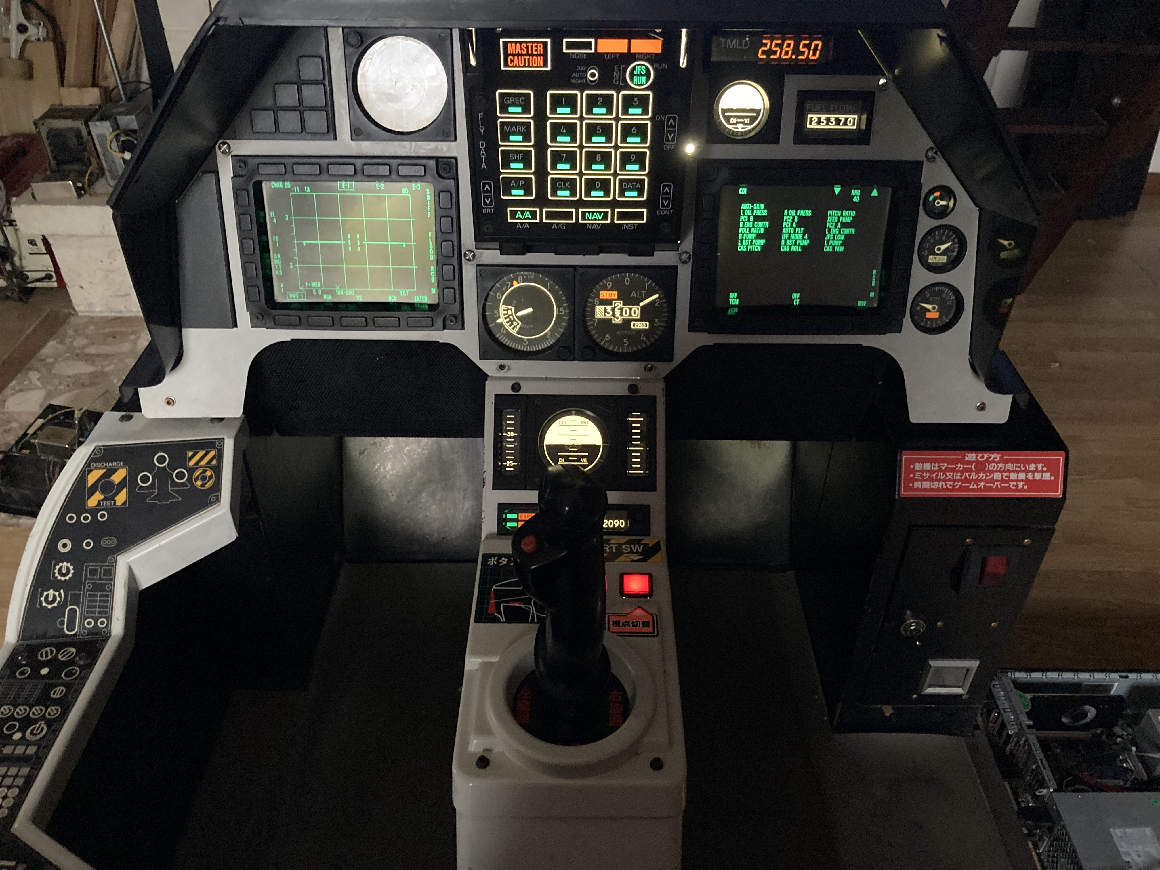

Il y a tout  d'abord un gros travail de nettoyage et d'évaluation. Avec quoi allais je pouvoir récupérer les commandes ?
J'ai d'abord pensé à un Arduino mais je me suis tourné vers un APAC qui avait la capacité de gérer des commandes analogiques (x4)
et plein de boutons :
Jaymul
Première étape franchie ! Après calibration dans Windows, c'est stable et précis (je passe ici les petites galères avec le démontage des boutons
et le remplacement de l'ampoule du Start par une led rouge).
Deuxième  étape le son :  sept enceintes, trois dans le siège dont le BodySonic, deux dans le cockpit à l'avant et deux sur l'écran Nec ...
Une carte son 7.1 aurait pu être adapté mais plus trop de place dans le SFF et un bel ampli Yamaha en spare.
Cablage, essais, calibrage et intégration :
Jaymul
Le son est bien réparti : tirs missile ou canon, bruit du réacteur, voix ... Le Bodysonic fait office du butt kicker).

Troisième étape l'image : le NEC P521 de 52 pouces reprend bien la largeur de l'écran original (46 pouces 4/3 Namco moniteur couleur rétro projeté) que j'ai beaucoup cherché mais sans succès et le Nec accepte le 15 et le 31 kHz.
Un videoamp et/ou une carte AMD moddable devrait me permettre de passer les deux signaux pour pouvoir jouer à un bon vieux After Burner ...
En attendant, l'image et les couleurs sont très belles en 1080p, 720p et 480p et sa taille matche bien avec la borne :
