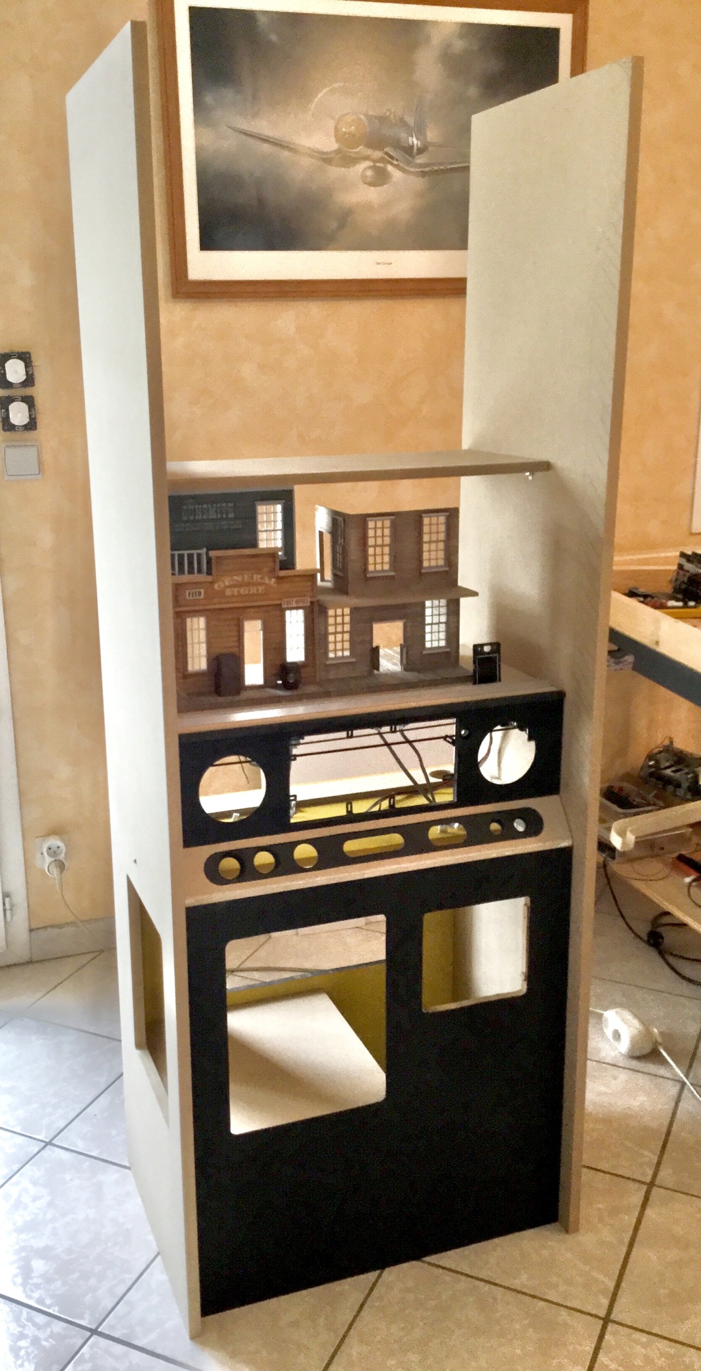

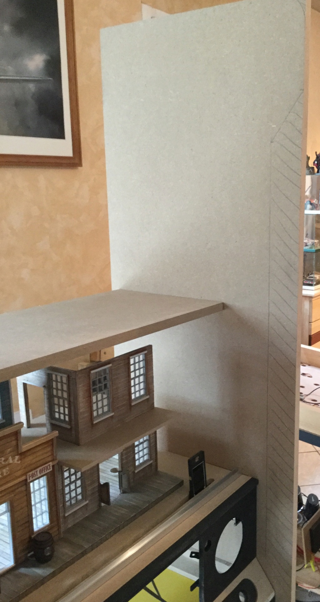

Ça aurait pu remettre la faisabilité et l'avenir de la machine donc je n'avançais plus sur la menuiserie. Maintenant que pense en être sorti, je me suis fait plaisir en coupant du bois  :-)=
J'ai posé à blanc les côtés ce qui me permet d'en définir le profil (les découpes et la forme), poser l'étagère pour le second niveau de bâtiments, définir la position et le volume de la marquee...
Un gros problème aussi de la conception est la démontabilité ultérieure pour les éventuelles maintenances et réparations  ;D

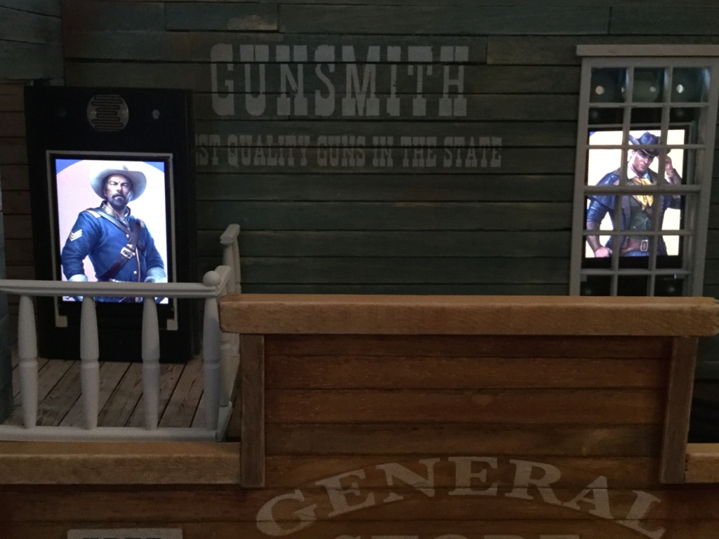

L'histoire : J'ai rencontré un problème inattendu avec les écrans : des phénomènes et symptômes incompréhensibles et incohérents bien difficiles à diagnostiquer : des écrans qui n'affichent que la moitié de l'image, ou qu'une ligne sur deux ou quand on en branche un c'est l'autre qui s'éteint... Tout ça sans logique apparente...  :-((
Et aucune info du côté des articles et forum de bidouilleurs Arduino/esp32  :(
Enfin j'ai trouvé la cause : des écrans défectueux ? Non. Le schéma ? Non. Le câblage ? Non. Le programme ? Non... Seulement la longueur du câble d'un écran !  :-X
Avec 15cm pas de problème mais avec 30cm, patatra ! Des défauts de partout ! Rayonnement, interférences, parasites...
Je me doutais bien que le bus SPI avait une limite, mais aussi petite, je n'imaginais pas.  :-((
J'ai essayé un tas de trucs : câble blindé, Condo de découplage, résistances en série sur les lignes etc... Rien à faire.  :(
Donc bon. Probleme fondamental qui remet en question tout le projet.

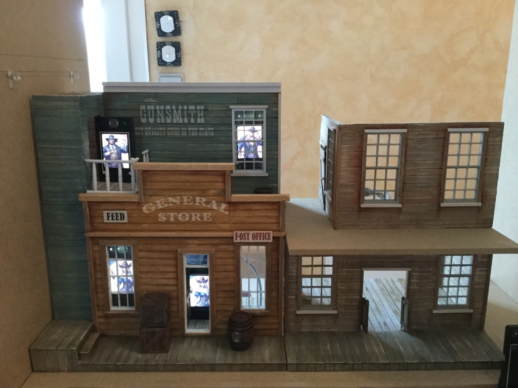

Le plus étonnant est que sans le savoir, depuis le début j'ai conçu la solution de secours. J'avais prévu et montré une carte "surprise" sans préciser ce que je pensais en faire : elle est conçue pour piloter 2 écrans et 2 moteurs. Je pensais en faire des modules supplémentaires autonomes sans fil, comme le Topper animé Grogu du Mando : un bâtiment extérieur à la borne, en Topper ou posé à coté, sur lequel on peut tirer comme ceux qui sont dans la borne.
Donc changement de design : un peu de modif sur les cartes pour piloter 4 ou 5 écrans. Je vais faire ça pour chaque bâtiment de la borne : 4 bâtiments, 4 cartes autonomes pour piloter les écrans et qui communiquent avec la carte mère principale... Les moteurs restent gérés par la carte mère, ça marche depuis longtemps...  ^-
Mais je m'aperçois que je raconte ma vie et vous en avez rien à faire... Assez causé : photos !

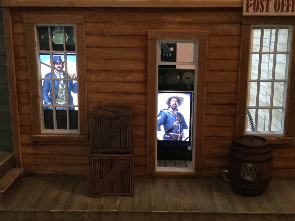

Désolé pour la qualité, impossible de photographier ou filmer ces écrans proprement... En vrai, les images sont magnifiques  :-)=

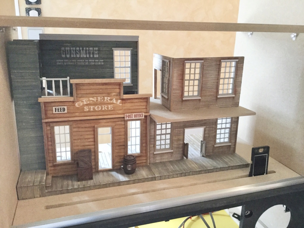

Vue de l'arrière du petit bazar
