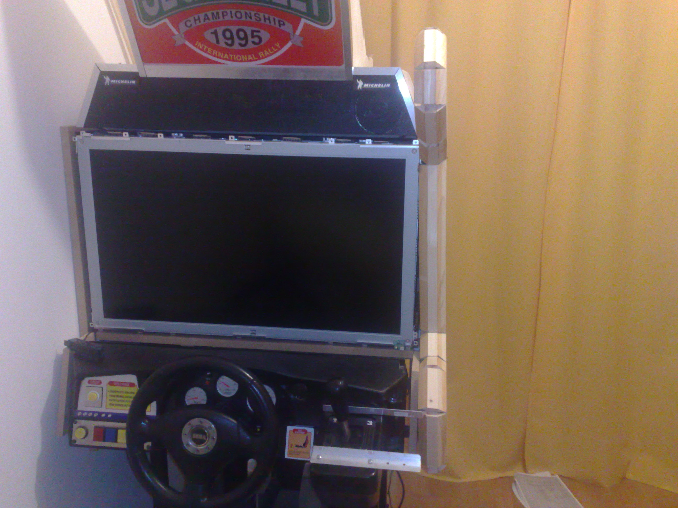

apres une seance de decoupe et de collage voila ce que ca donne
on remet ca demain pour le retour du side
ggya
ggya
et hop apres passage de l'enduit j'ai fixer le side dans sa position definitive et ca tombe impecc
prochaine etape poncage et re enduit
JO73
waouh !!   gros chantier !!!
Et en plus ça avance bien là
Bravo ^-^

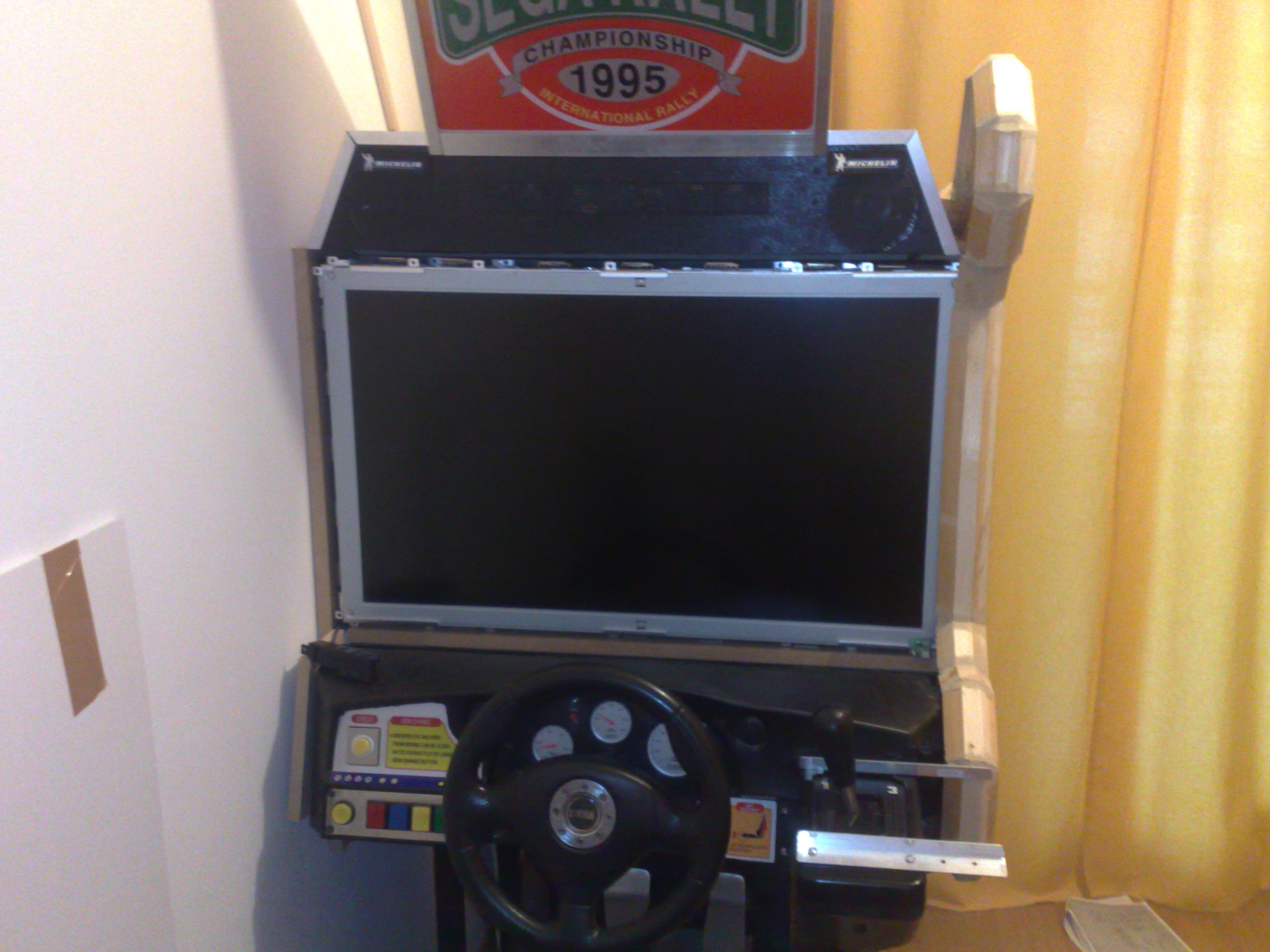

#395
Pas mal !!!
par contre, c'est pas un peu épais ?
ggya
ca fait 6cm de large, le truc c'est que le side s'emboite dans structure en bois pour cacher les ecarts entres l'ecran/panel et la structure bois.
Ca me permet d'également de recouvrir le montant droit de l'ecran.
A voir si ca fait trop gros a ce moment la je pourrai jouer sur les couleurs=> side intégralement en blanc et le retour du side (vers l'intérieur en noir au niveau de l'ecran comme le contour d'ecran que je poserai par la suite.
:ang:
Mais ca rend pas mal faut juste pas se louper sur la partie mastik/poncage/peinture....
ggya
apres une seance ardue de poncage avec lime à metaux et papier de verre le 2eme round de mastik (le dernier j'espere) a été effectué.
attendons le sechage pour re poncage et preparation peinture...il faut etre patient...
ggya
Petite question pratique au pros de la peinture bois
Une fois le tout ponce faut il une sous couche avant d' attaquer la peinture?
kaneda56
c'est recommandé pour un bon rendu, cf le wip de sir kayne.
