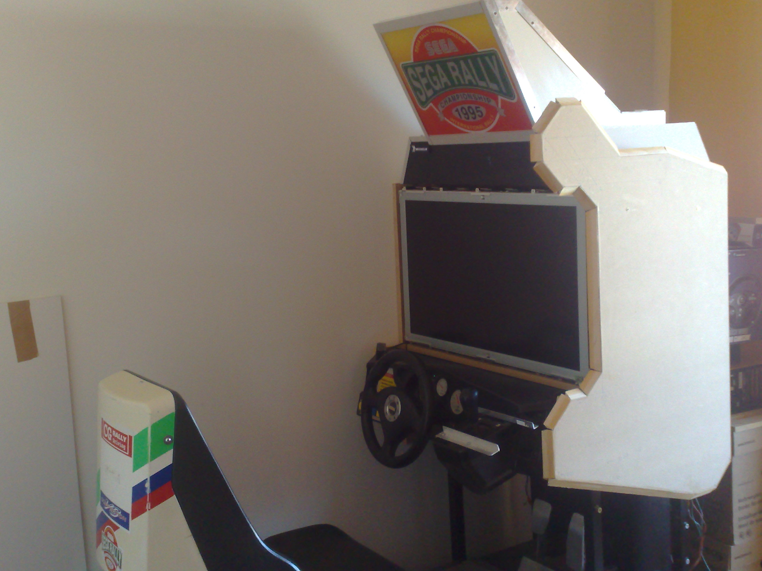

    je viens de finir l'ossature de ma "Lcd racing cab",
    tout d'abord il m'a fallu refaire des sides, apres avoir imaginé des tas de formes originales je me suis rabattu sur le rectangulaire à l'instar de la race cab ID5 et les ajuster au fixation des sides sega.
    la pose et la fixation de l'ecran a ete beaucoup plus rapide
    Au niveau du jeu c'est plus confortable mais je me tate pour baisser l'ecran d'un chuya
    J'ai passer la journée a mesurer couper visser devisser et reste encore pas mal de trucs pour finir...
    A+    :D

  • Cet écran de malade :D
    Tu vas laisser la double boite de vitesse ?
