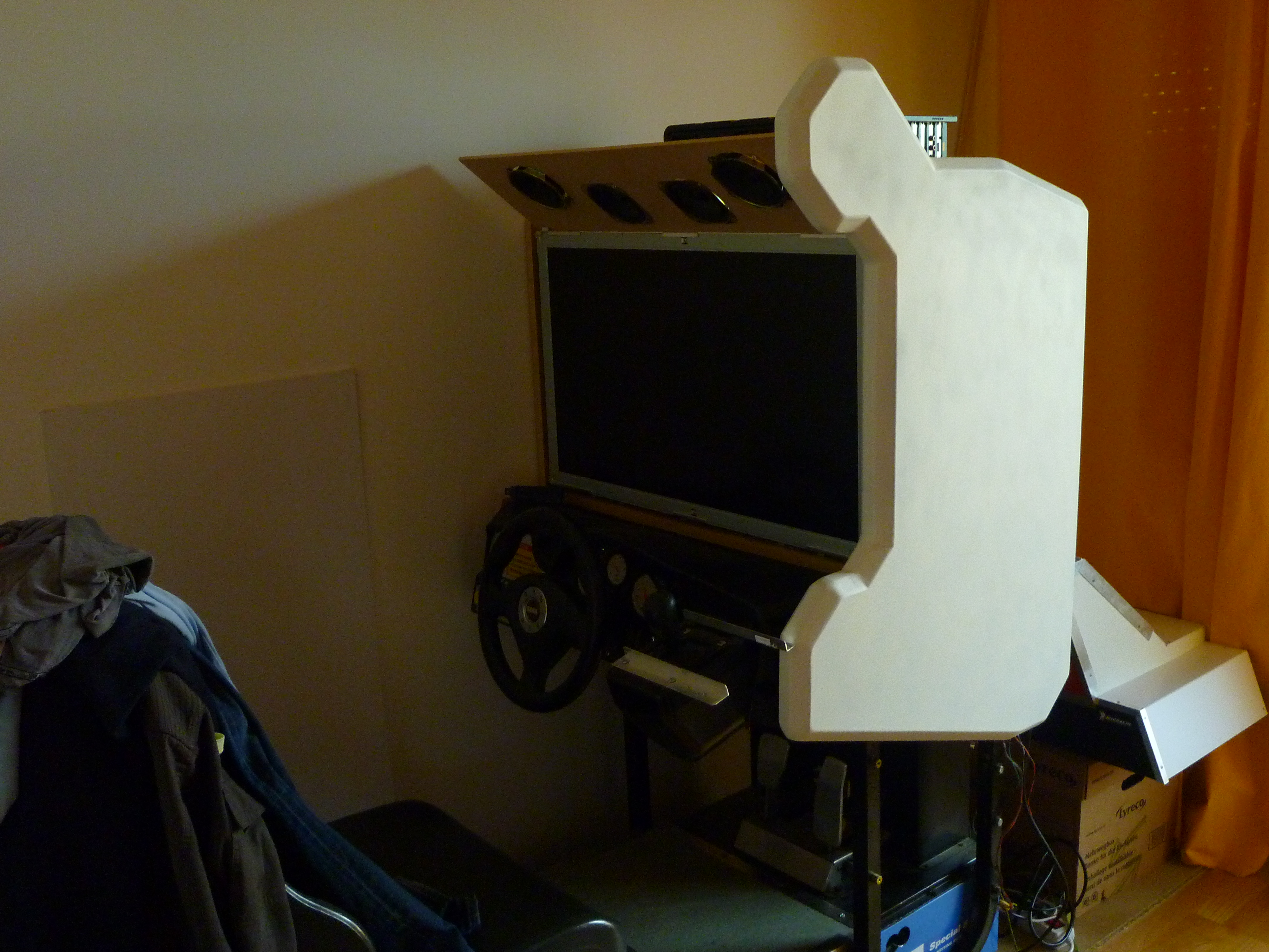

  • apres un deuxieme coup d'appret et 2 couches de blanc mat ca donne ca:
    C'est de la top finition mais ca passe,
    Le souci c'est que je n'arrive pas a avoir un blanc uniforme ca fait comme des ombres j'ai deja passé 2 bombes de peinture ca commence a faire......une idée? 3eme couche ou technique secrete?

  • Une bombe par couche sur cette surface  ((:s, je pense qu'il est la ton problème tu as trop chargé.
    Il faux faire de fine couche genre toute les 20 mn ça depend c'est marqué généralement sur la bombe et surtout croisé.
    Le truc con aussi que personne ne fait c'est de soucouer la bombe pendant 3 ou 4 mn avant une couche.

  • Je ne suis pas d'accord avec ça.
    Le médium ça pompe comme c'est pas permis, et avec une bombe de peinture (même entière) on n'en met très peu. Essaye au pistolet à peinture ou au rouleau laqueur.

  • +1 pour le fait que le medium boit énormément de peinture c'est d'ailleurs à faire peur.
    Tu devrais limite acheter de la peinture blanche satiné classique et peindre au rouleur lisse, fait des essai sur des chutes avant pour voir le résultat
    En tout cas superbe intégration, de quoi baver des heures devant les photos d'ID5 :'(

  • J ai bien secouer avant et pendant et pulvériser a 20 cm mais ça peut être que c etait pas suffisant pour bien mélanger la peinture
    2 bombes vu que j ai aussi le champs et le plateau ça me choque pas dans la mesure ou le pouvoir recouvrant de ma peinture n est pas top
    Je pense kan même passer une dernière couche et si ça passe pas ça sera le rouleau laqueur vu que c est tout plat ça va être facile je ferai un Check sur une chute on a toujours un pot peinture blanc en rab a la maison
    Merci pour les conseils les mecs
