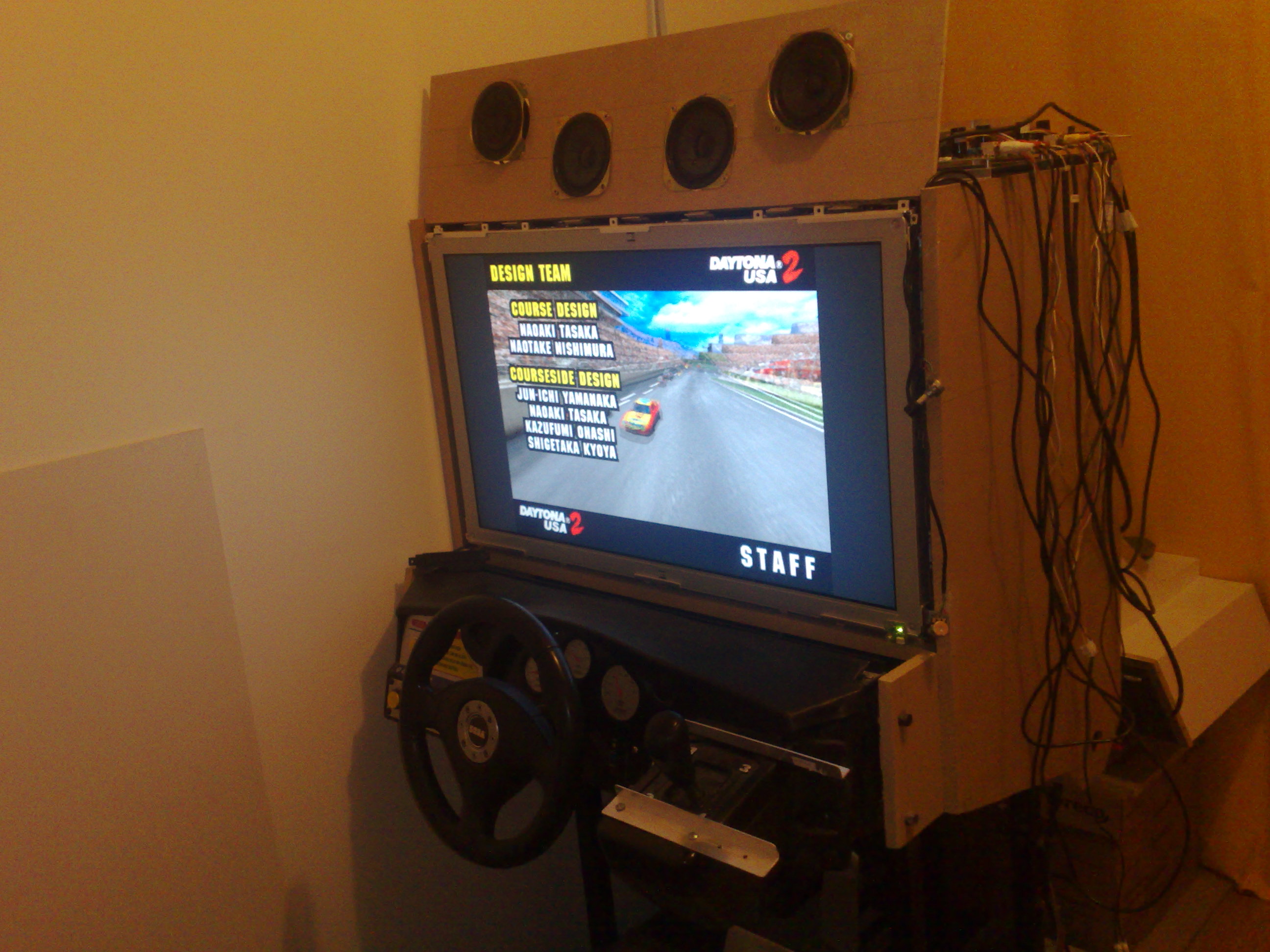

  • j'ai branché mes 4 HP et passent plutot bien avec du model 3, désolé Iro
    Le deuxieme side est en preparation et je cogite pour le mask autour de l'ecran et le header!
    Sinon j'ai remi Daytona USA 2 dans la borne et je n'ai plus de FFB apparemment c'est l'eprom qui merde.
    Est ce que quelqu'un a le fichier y correspondant pour que je reprogramme un eprom avec toute ma panoplie d'accessoires Willem and Co.

    Mais il n'y à pas de problèmes. Mais quand tu as une voiture derrière, tu l'entends devant ?
    Pour le bezel,tu peux désosser l'écran ? Si oui , tu n'auras juste qu'à faire un cadre autour de la dalle.
    Ou alors repeindre la cadre existant puis cacher les interstices.
    Sinon tu poses une blanches de MDF de 1mm d'épaisseur voir une plaque de plastique style polypropiléne
