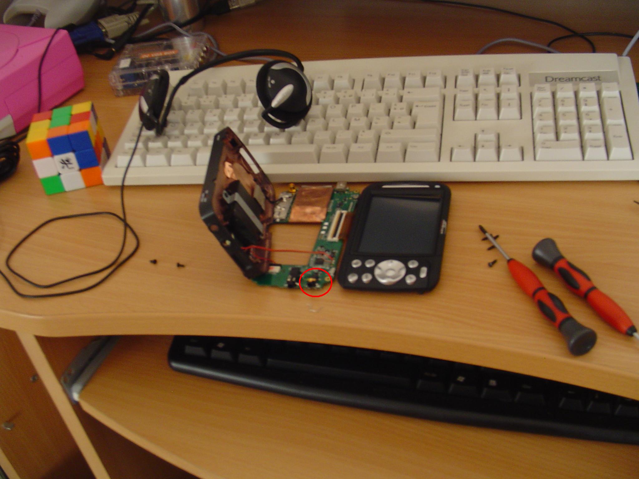

ton topic m'a motivé a réparer moi même mes appareils défectuex:
bilan du dimanche:
1 GPS de réparé:
diagnostic : les 2 soudures qui tenaient la "mini jack de l'amlimentation 12v allume cigare" avaient lâchées sur la pcb du GPS a force d'être pluggée et unpluggée.. :-\
ressoudé, c'est plié
hop! belle économie ^-
merci d'avoir motivé les gens  ^-^

edit: j'ai rajouté une petite photo de mon bidouillage dans le post précédent ;)

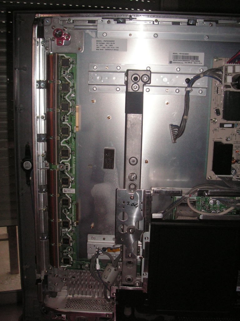

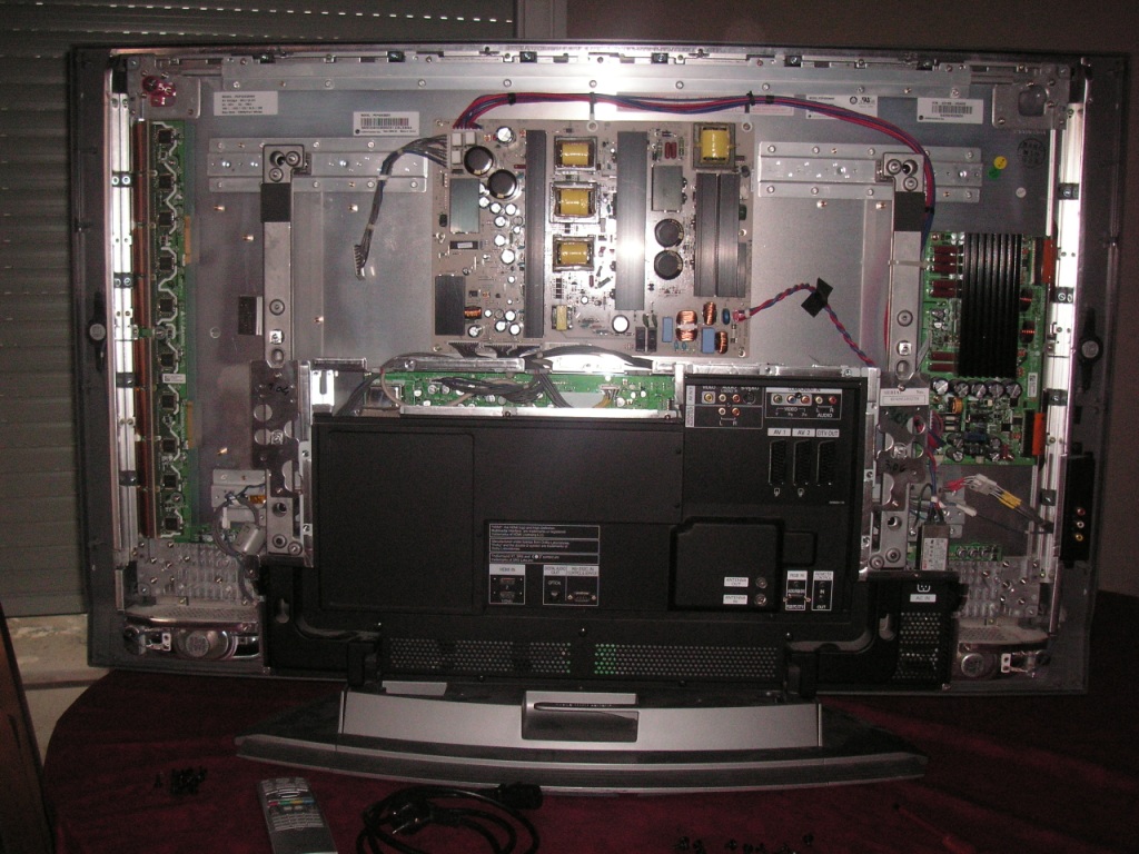

J'ouvre le Bouzin et voici comme cela se présente : Et hop !! à poil !!
Vous pouvez donc admirer sur cette photo de nu intégral, pour ceux qui ne connaissent pas, l'intérieur d'un plasma qui a pris une claque  :?
Heu... OK, la claque ne se voit pas super bien sur la photo  :-X
A gauche il y a une platine dont la ref commence par Z-SUS,en haut une autre platine que le premier réparateur ayant vu mon télé voulait me changer aussi, :? et à gauche, un magnifique espace vide qui me permet donc d'identifier la carte à problème  ^-
Le deuxième réparateur m'avait annoncé une seule carte à changer, maintenant je sais laquelle  :D

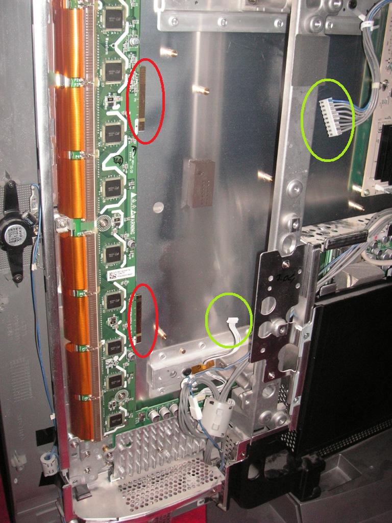

Voici l'endroit où elle se place, en plus gros plan :
Si j'ai bien regardé, cette carte, comme le disait B-N doit servir à donner l'image sur l'écran, puisqu'elle s'enfiche par 2 connecteurs plat sur le côté gauche, dans la dalle (entouré en rouge).
Ensuite il y a à priori seulement 2 connecteurs à relier (entouré en vert).

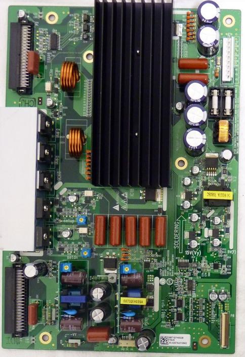

Après quelques recherches, je pense avoir trouvé la ref de cette carte. il faut faire gaffe de ne pas se planter. il y a plusieurs ref de télé dans cette gamme et les ref diffèrent de presque rien...
J'espère avoir vu juste et je pense que la carte qu'il me faut porte la référence :
Y-SUS-->6871QYH053B
J'ai cherché sur le net, un peu chaud à trouvé à un prix décent, mais j'ai une piste  ^- J'attends des news d'ici 1 semaine  ;)
voili pour le moment, des news dès que c'est validé, je croise les doigts pour que le problème ne se situe que sur cette carte  :o
Ah si dernière tof : La carte recherché  ;)
