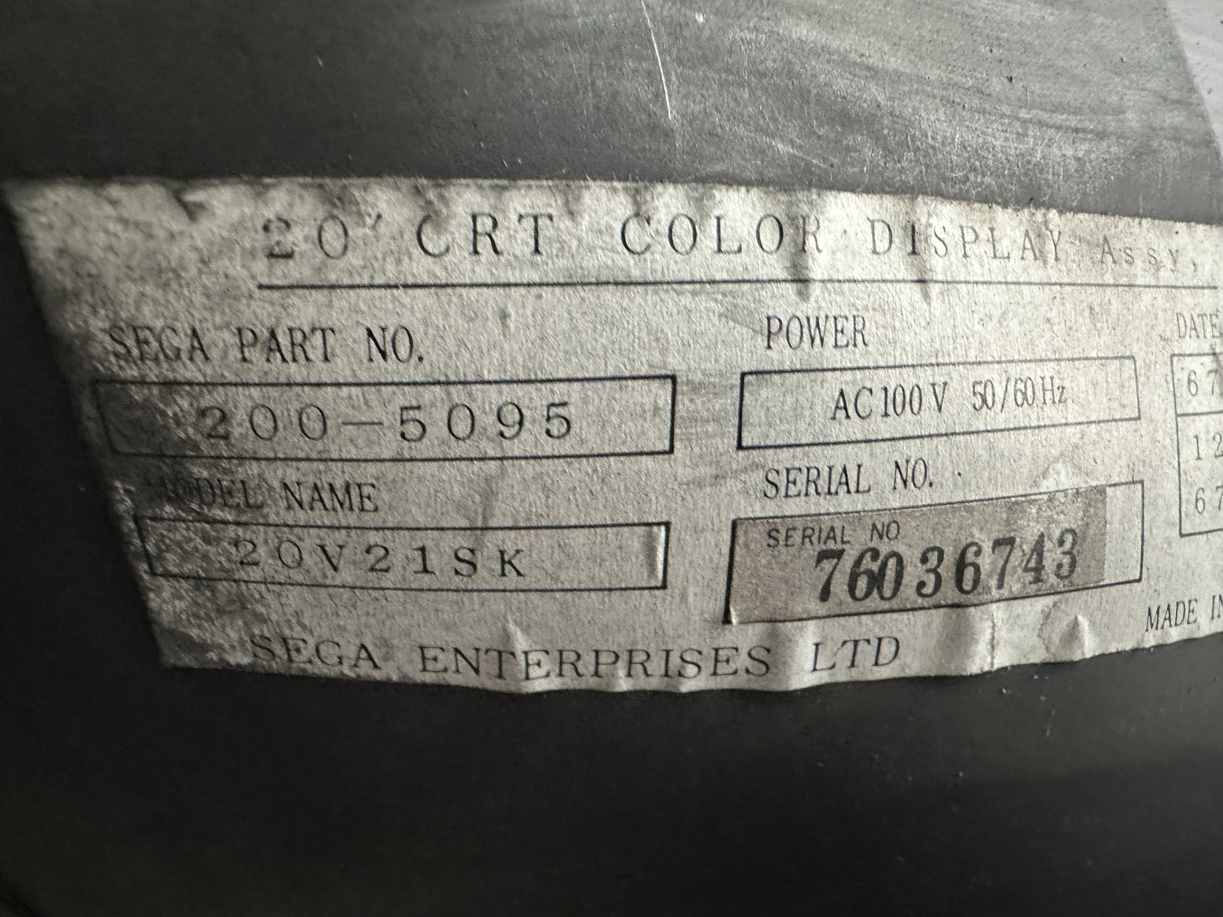

La réf de l'écran sur le manual Owner's de la GFDX est 200-5095. Le même que sur l'After Burner DX
J'ai, par contre, de souvenir que j'avais un problème de ressort qui maintient un câble métallique autour de l'écran. Il était complètement rouillé et a cassé.

[EDIT : la ref 200-5095 ne veut pas dire grand chose car plein de moniteurs de marques différentes sous la même ref]

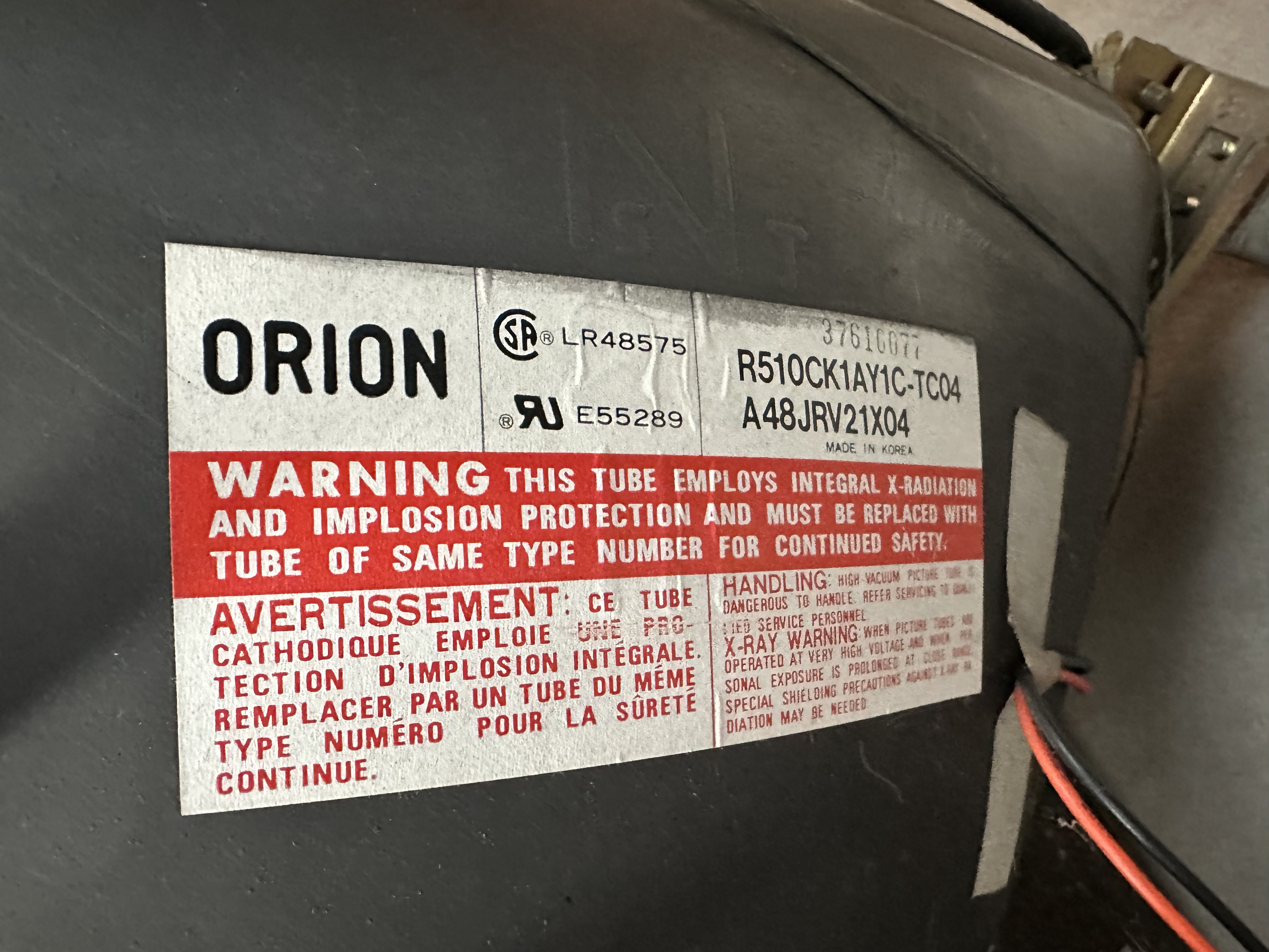

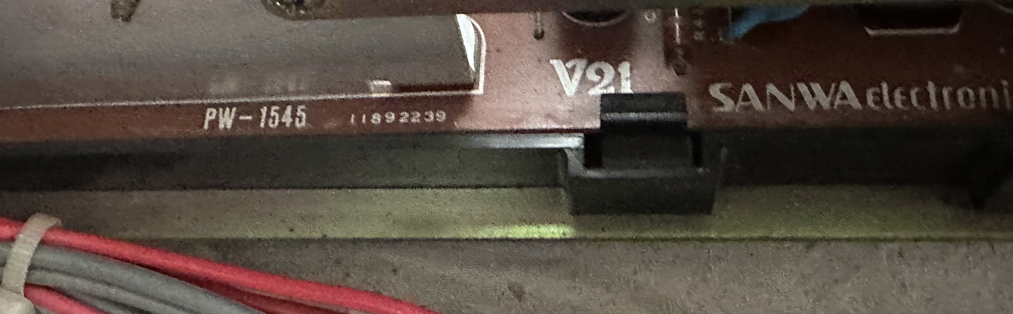

Concernant l'écran de la GF que voici :

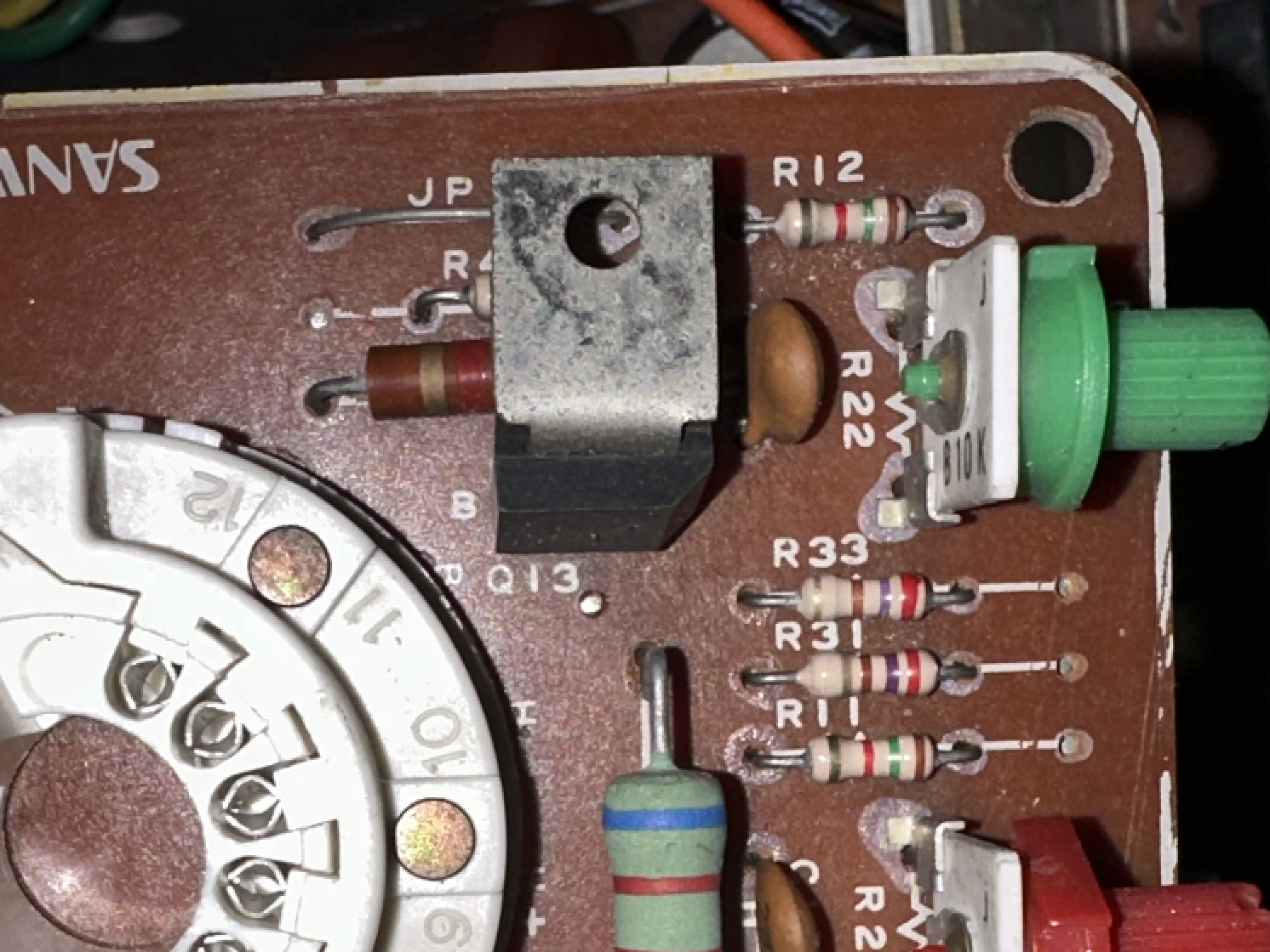

La platine est une Sanwa PW-1545. La même que dans mon After Burner DX. Celui de mon Upright est une Hantarex.
Je n'ai pas voulu le tester pour deux raisons. D'abord celle évoqué précédemment (le ressort). Et j'ai remarqué qu'un composant en Q13 bougeait.

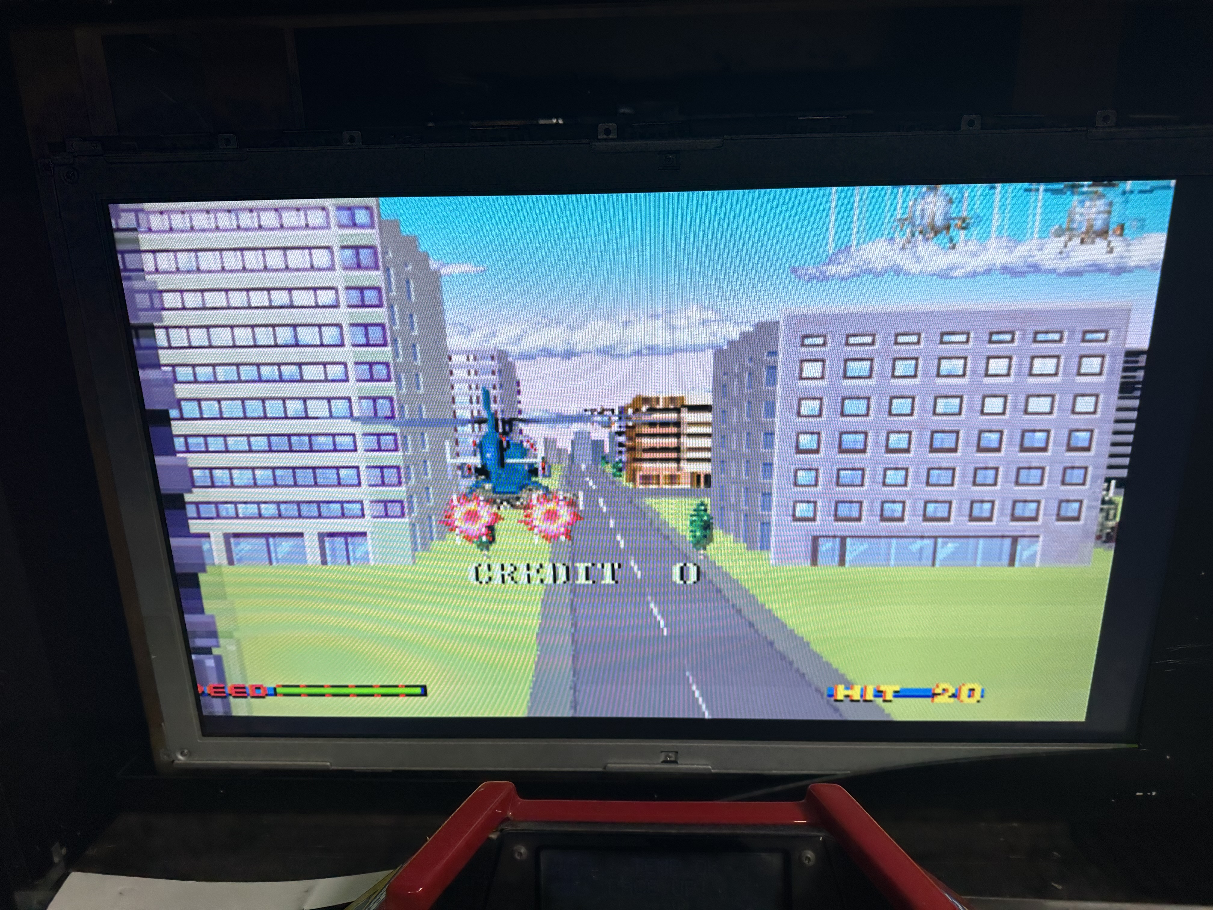

Sinon, j'ai branché mon PCB de ThunderBlade que j'avais sous la main sur l'un des deux connecteurs d'alimentation du PCB Galaxy Force.
Et ...
J'ai testé les deux connecteurs et j'ai le même résultat.
J'ai ensuite rebranché le PCB de la GF.
Je suis monté à 5,10 V de tension sur Eprom.
Et ...
RIEN  :?
