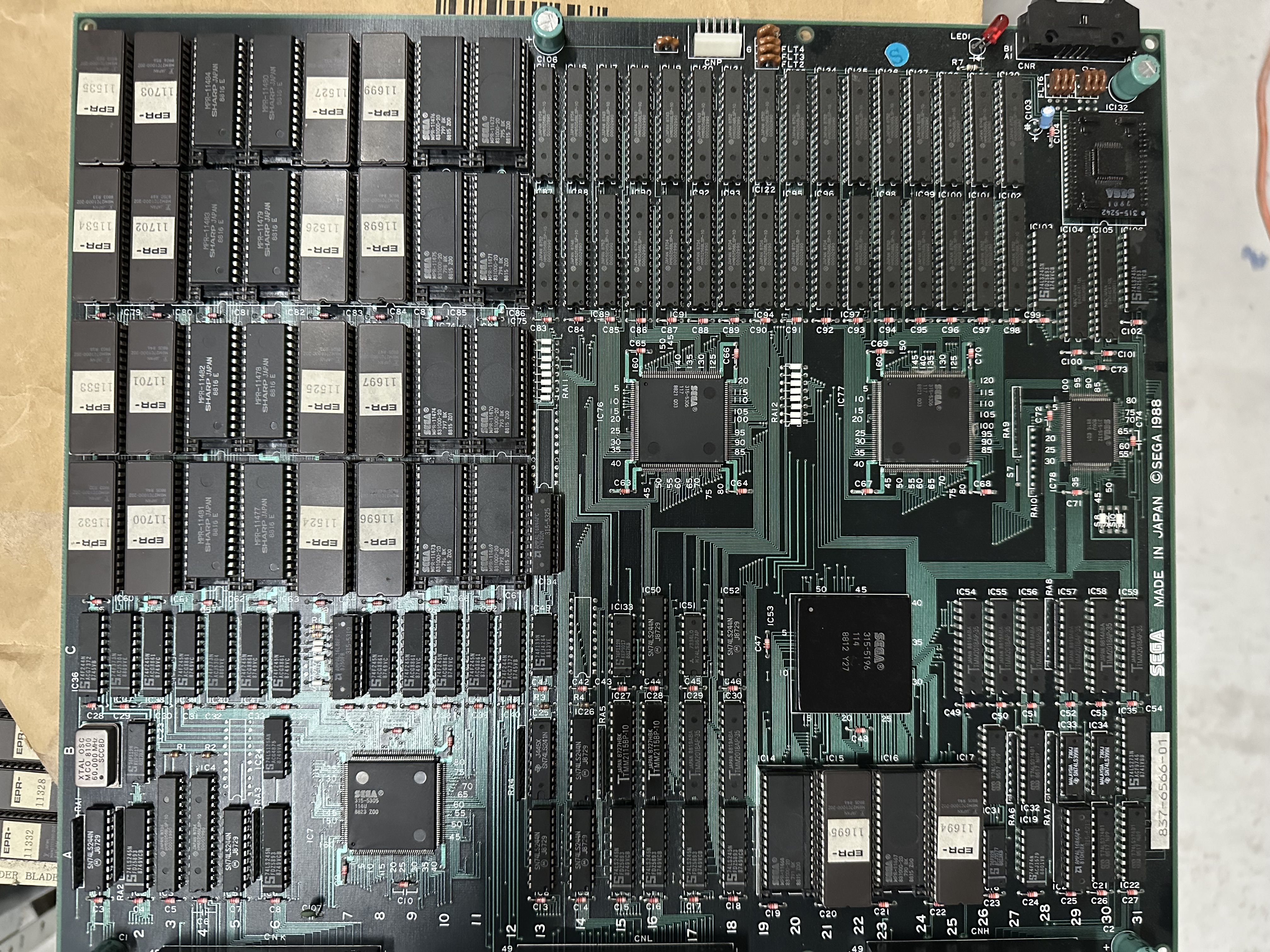

DCE
Je ne sais pas ce que tu as déjà testé/fait sur cette Y-board, j'interroge de plus en plus ChatGPT5 en mode thinking pour des questions techniques, ça foire parfois mais sinon plein de bons conseils, de pistes à vérifier, mais si tu pouvais me dire au préalable ce que tu as déjà vérifié ?
J'imagine d'après tes photos que l'intégralité des pattes d'IC montés sur supports et contacts de ces supports ont été nettoyés et toutes traces de corrosion traquées et éliminées ?
Idem pour les connecteurs qui rassemblent la CPU board à la vidéo board (traquer à la loupe les pinoches éventuellement corrodées / pliées / enfoncée
Donc GPT dans les grandes lignes il conseille ceci:
- Il faut mesurer si le 5,1 V est aussi présent sur la Vidéo Board.
- Un problème sur les ROM programme & RAM principales sont les causes N°1 du blank screen.
- Les pinoches /RESET des trois 68k doivent être HIGH, pinoche /HALT doit être HIGH aussi
- la Clock sur les 3×68k doit être OK (~12,5 Mhz)
- Si /RESET pulse régulièrement ça veut dire que le watchdog est activé
- Premiers suspects le groupe de ROM (programme), Je crois que ce sont les paires de ROM IC24 & 25 - IC53-54 - IC80-81 (si pas de problème de contacts vérifier le checksum)
- Mais aussi l'état des SRAM des CPU 68K, dans le cas du CPU dit "principal", ce sont les IC28 & IC29 (D43256C-12L), moyen de faire des tests rapide en superposant une SRAM par-dessus celles soudées à la board, observer si il y a des changements.
- Vérifier si un de ces ICs ne chauffe pas anormalement par rapport aux autres
- Si pas de problème au niveau de la board CPU, checker le CSYNC ≈ 15,7 kHz présent au connecteur vidéo.
etc...

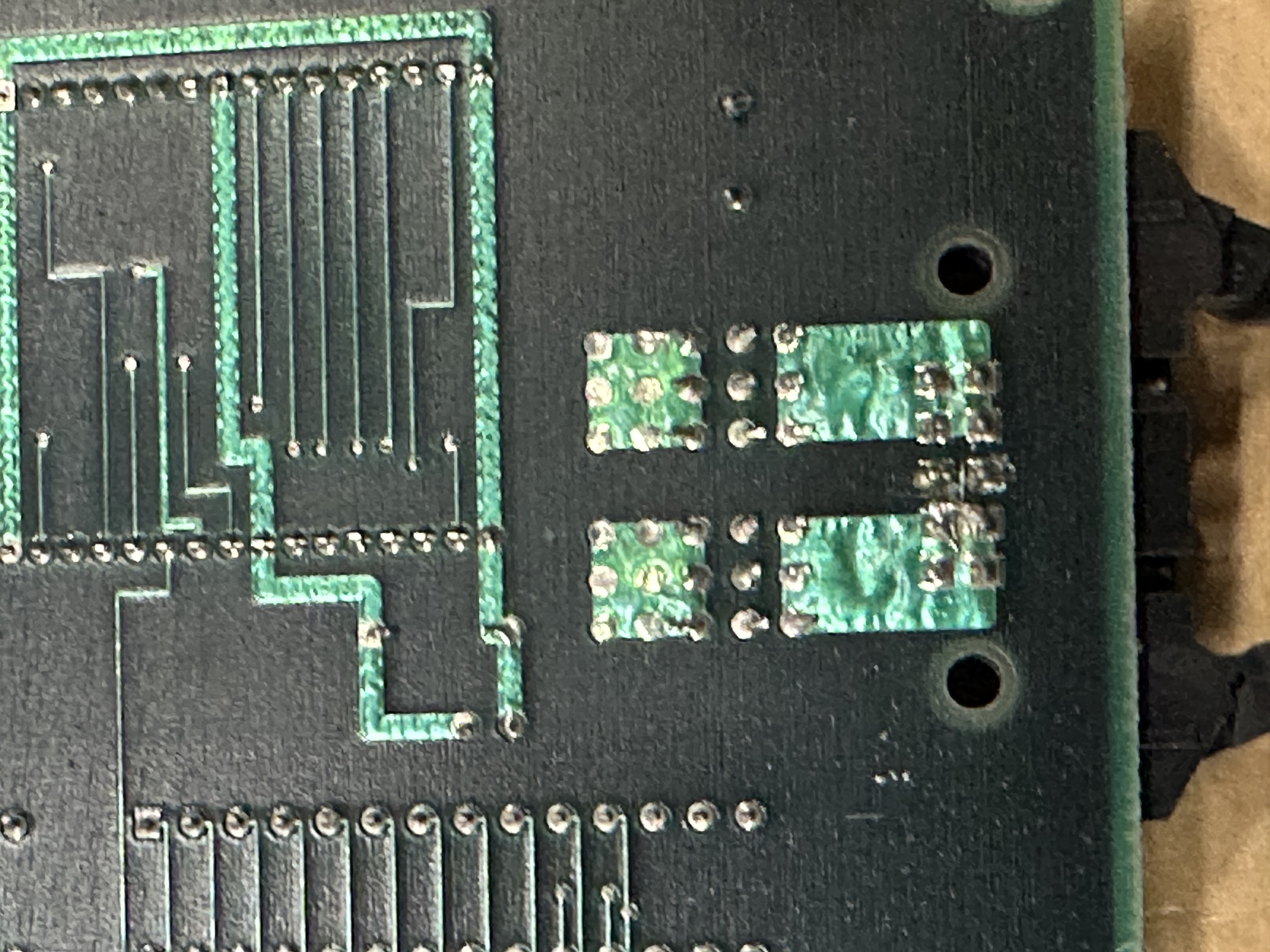

La seule chose que je vois de "différents" c'est ceci :

DCE
L'état est visuellement super mais déjà si le nettoyage date de 2011 à ta place j'enlèverais et replacerait la totalité des IC sur support, sur un laps de temps aussi long, avec les variations potentielles de température, des choses ont pu bouger.
Maintenant si des soudures ont un jour été refaites au niveau de l'arrivée des 5V de la vidéo board c'est qu'il y a peut-être eu par la passé un problème à ce niveau. Raison de plus pour commencer par le début de ma liste et vérifier sur un IC dont tu as le pinout (le plus distant possible de la source), si tu as bien la tension requise.
Pour cela il te faudrait au moins des sondes à accrocher aux pattes de cet IC sans faire contact avec les voisines, de manière à pouvoir mesurer cette tension une fois les deux board assemblées.
#671
Intéressant on voit bien sur cette CPU la mémoire EPR-11702 de 1M bits...
Étrange, peut être qu'au final c'est quand même écrit 11707 sur l'EPROM que j'ai dumpé, car je doute qu'ils aient mis 2 fois la même étiquette sur la CPU et la Driver Board
Après cela ne change rien le dump de la 11707 n'existe pas sous MAME
