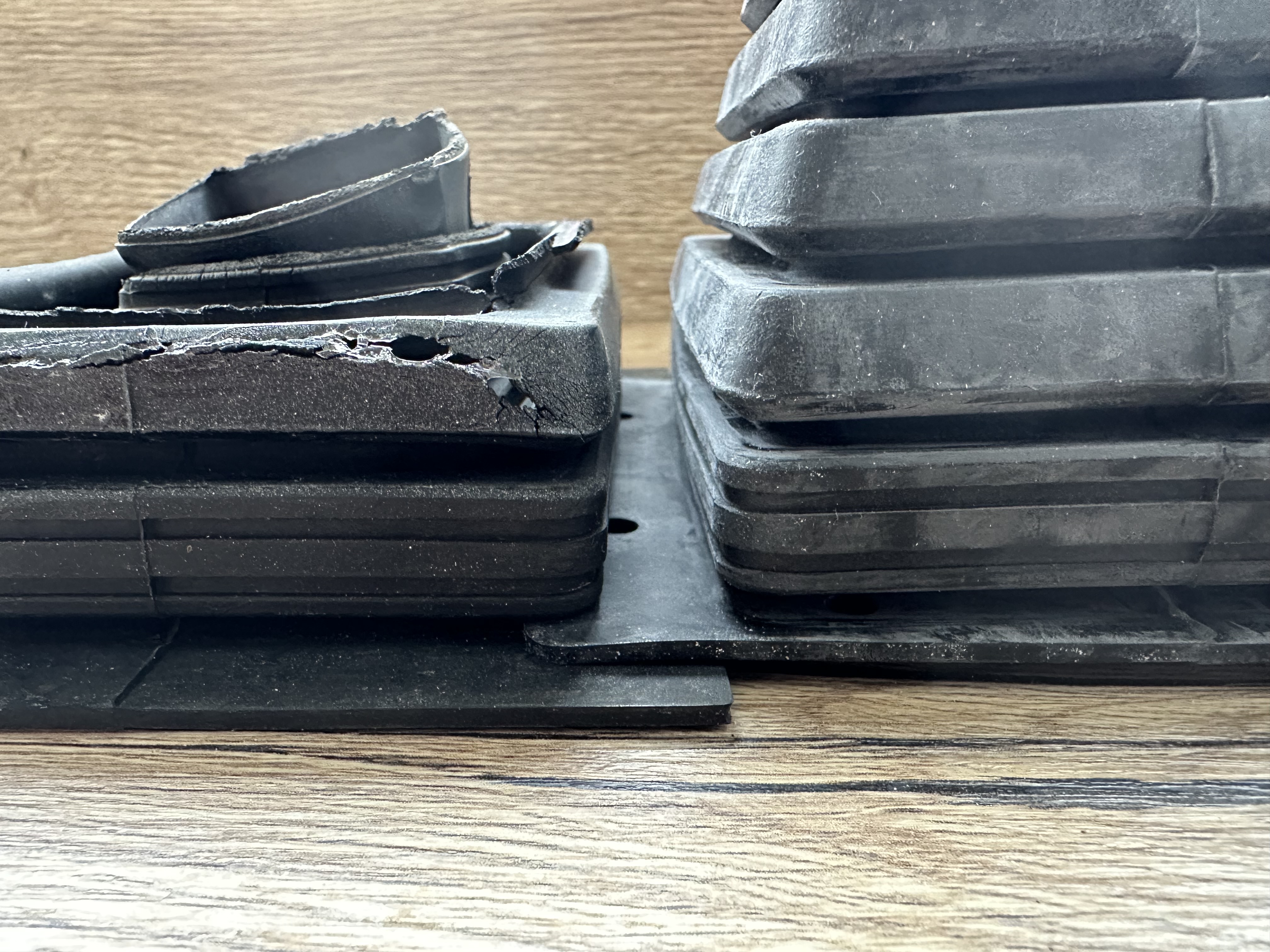

Reçu un petit paquet ce matin.
Ouverture.

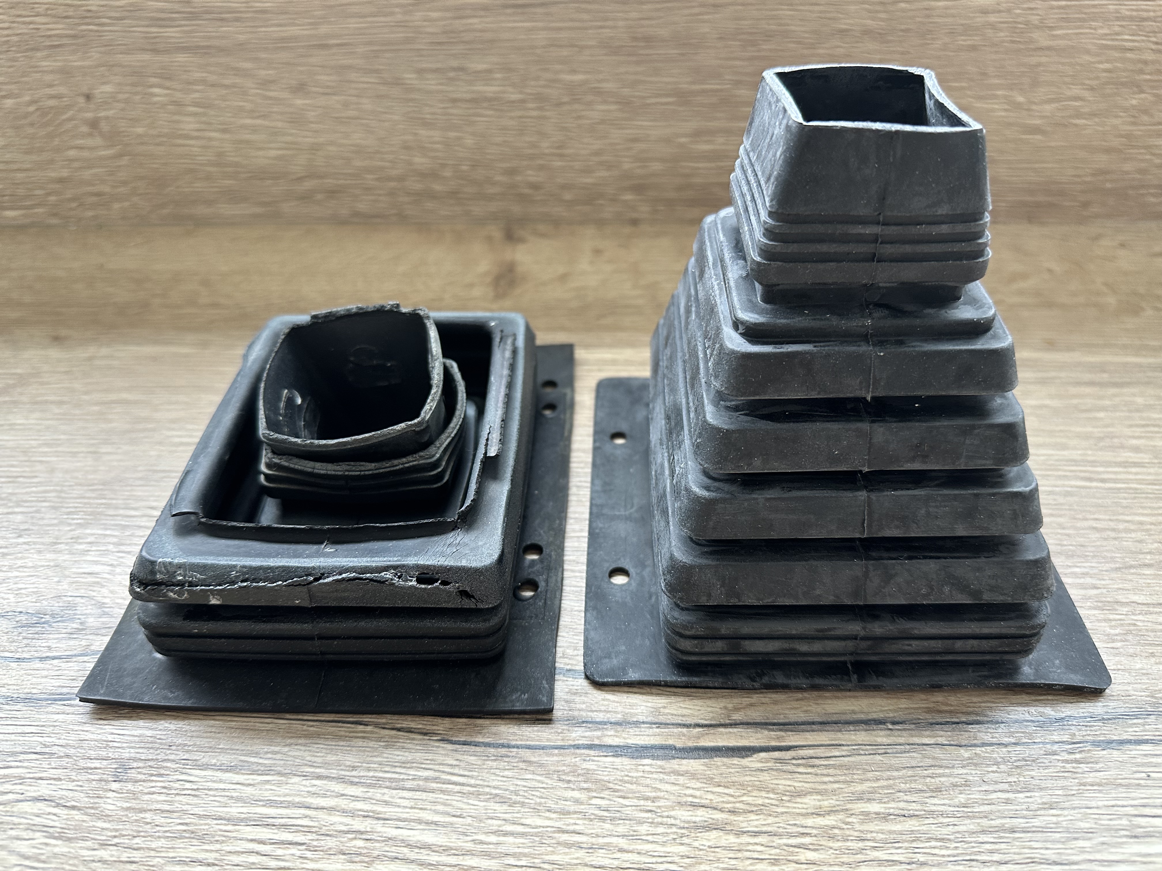

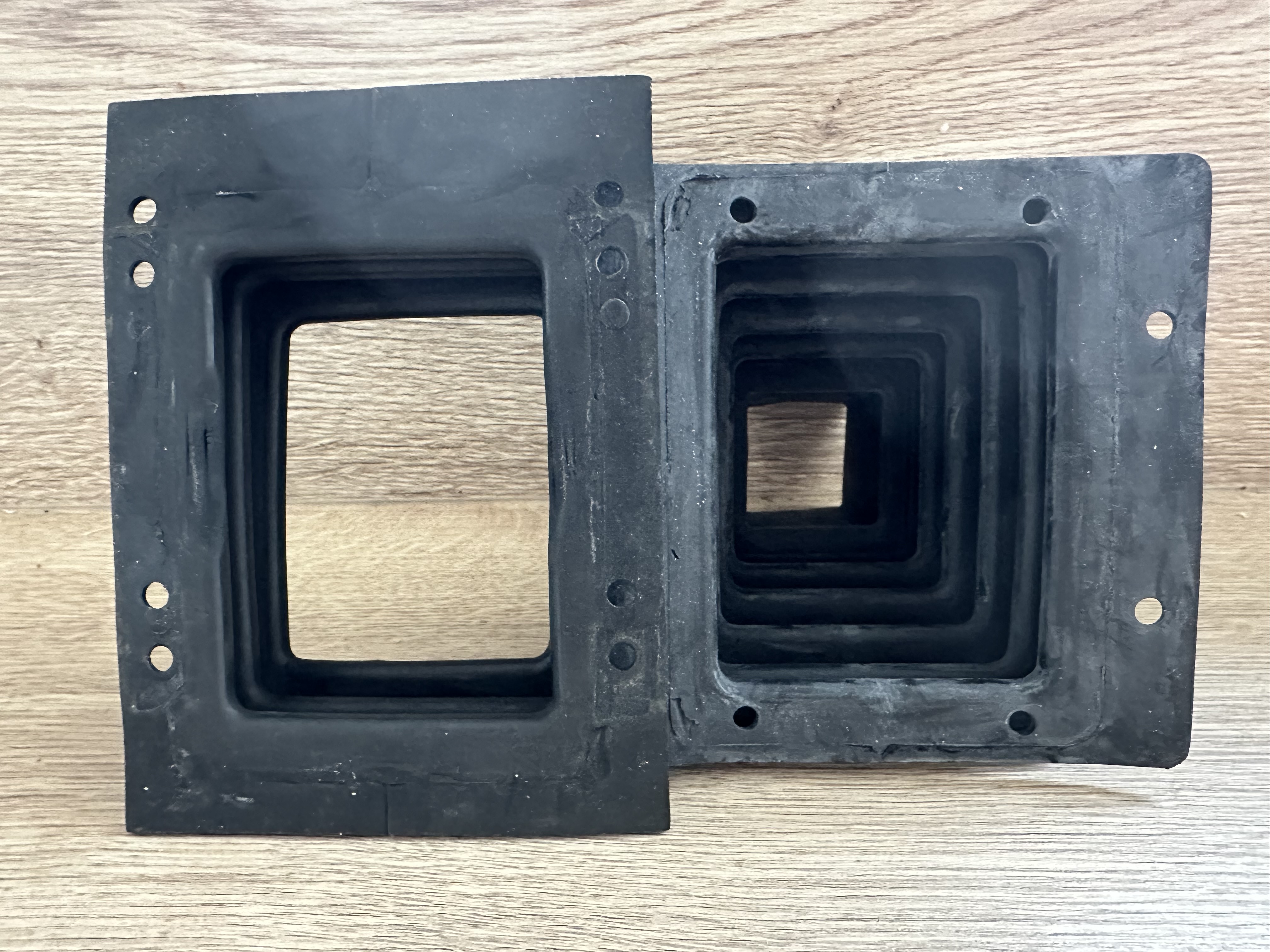

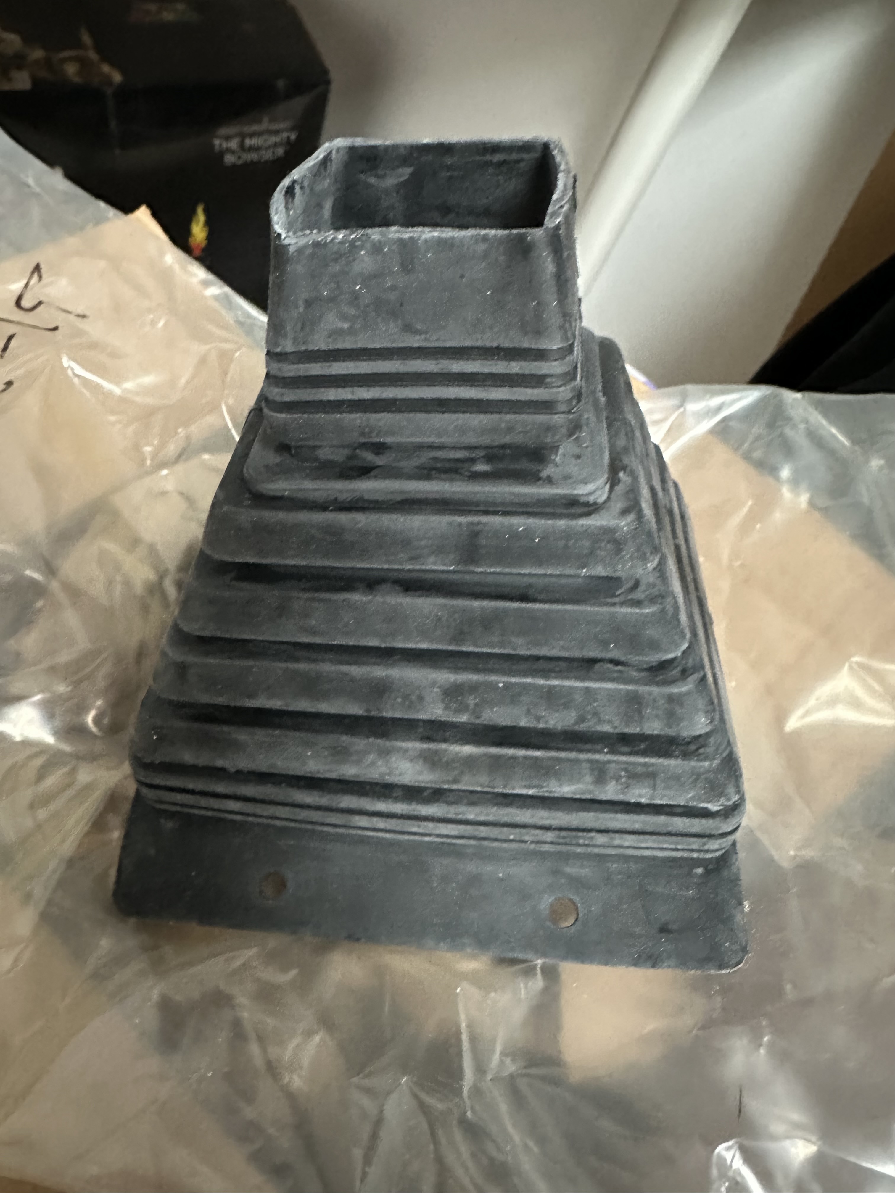

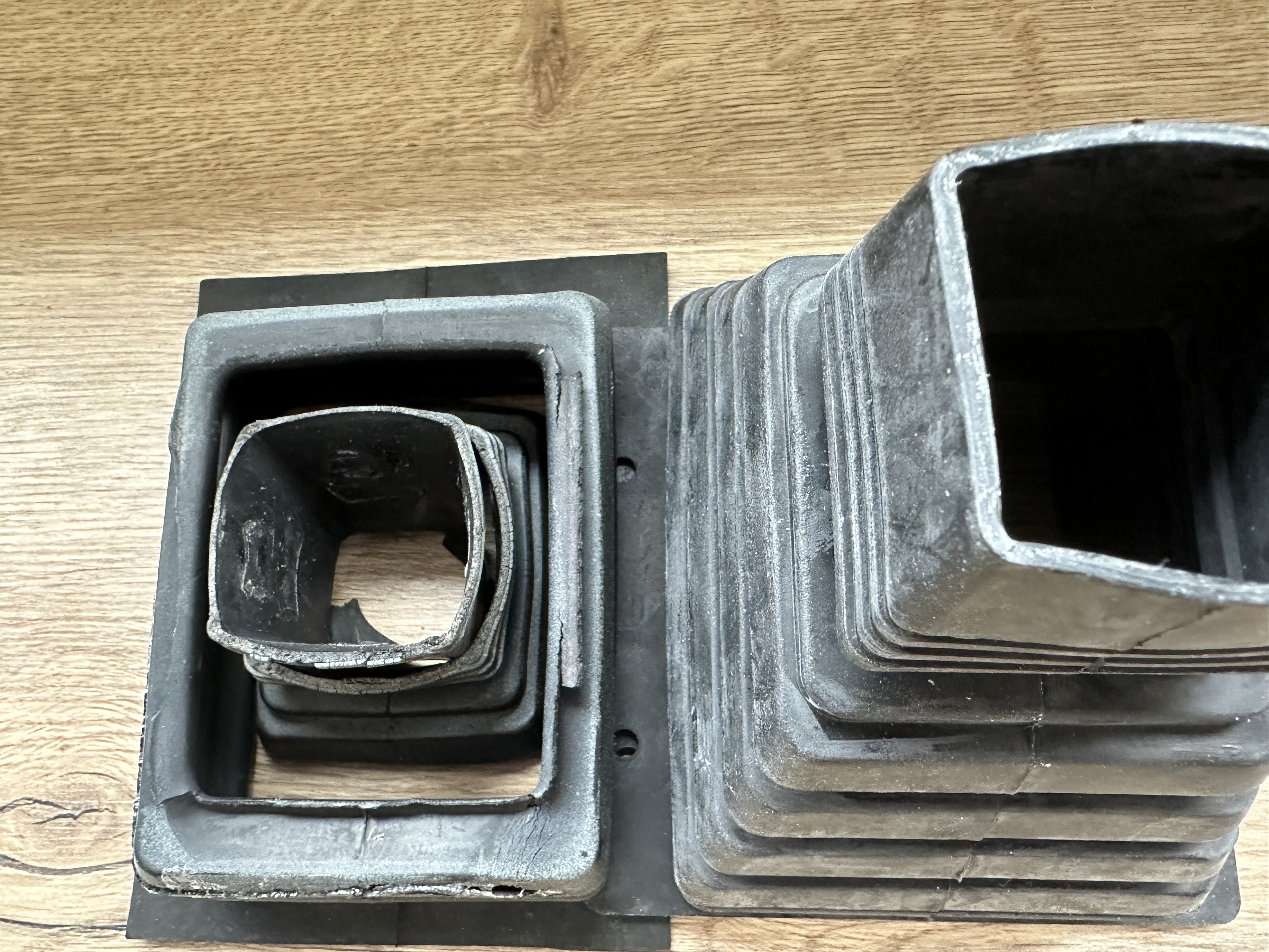

Il s'agit du Shift Boot commandé il y a quelques semaines.
Plus précisément, il s'agit d'un Shift Boot pour Space Harrier. Il ressemble à 90% à celui du Galaxy Force.
Deux choses diffères : le socle / base au niveau de la dimension et le dessus (ouvert pour le SH et avec un « renfoncement » pour la GF).
Quand je remonterais le joystick, je verrais comment l'adapter.
