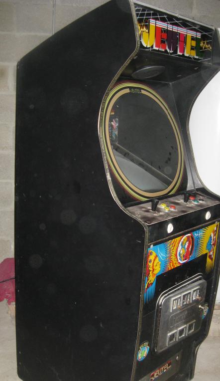

Bonjour
j'ai un petit probleme. Je suis en train de restaurer ma borne jeutel, les autocollants etants un peu passés, je les retire. pas de pb avec ceux de devant, mais celui de derriere (le plus ros bien sur  >:( )
est une aurte histoire... Il part par bouts de  3mm...
quels produits utilisez vous pour enlever les stickers?
Je me posais egalement une question: apres je compte repeindre la borne, faut il poncer l'integralité de la peinture, ou la nouvelle couche peut s'appliquer directement dessus?
Merci bien  :D
Utilise un sèche cheveux pour ramollir la colle. Ensuite il part tout seul.
Par contre , attention aux doigts lors de la chauffe :D
Tu n'est pas obligé de poncer complétement. Griffe juste au papier de verre 180 pour mater l'ancienne peinture pour que la nouvelle tienne mieux.
Zorg
penser à bien enlever tout les résidus de colle ou autre trucs gras, nicotineux et autre avant d'attaquer la peinture. sinon on risque quelqeus surprises à l'arrivé.
pour éliminer la colle, essence F.

Perso j'utilise un décapeur thermique et une petite spatule, en y allant mollo et en faisant SUPER GAFFE avec le décapeur thermique, ça passe tout seul. Pense juste que la spatule va faire remonter la chaleur qui va arriver dans ta mail, mets des gants  ;)

je vais deja essayer avec le seche cheveux et l'essence F, mais j'imagine que le décapeur thermique doit etre l'ideal ^^
Pas la main grillée, j'ai lâché la palette juste à temps, mais ça remonte vite le manche quand le décapeur est trop près, mieux vaut prévoir un gant anti-chaleur, voire une manique de cuisine  ^-
