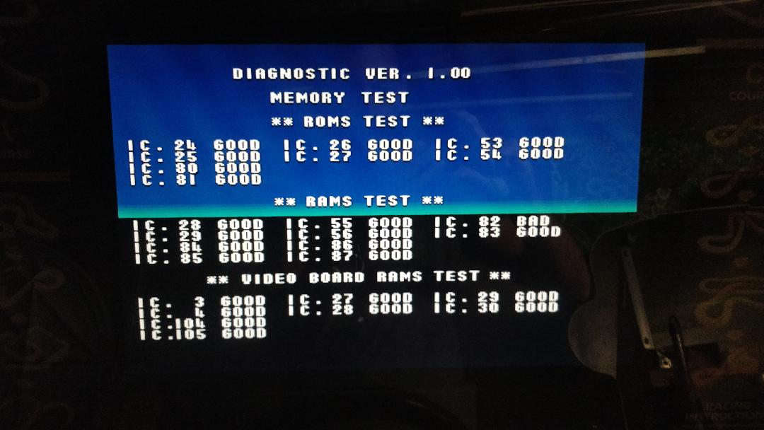

  • Hello,
    Après quelques redémarrage, elle a fonctionné! Les décors et la voiture sont revenus, mais c'est aléatoire. Parfois ca marche, et j'ai meme pu y jouer (cool !! ;) ) mais parfois, les décors+voiture sont manquants. J'ai fait les tests, genre backup ram, memory test et autre, et parfois après les tests, les décors/voiture reviennent comme par enchantement!! ??? Parfois les tests sur les ram sont tous sur GOOD, et parfois un BAD apparait, sur la IC82.(Mais IC82 est déjà apparu en GOOD !! )
    Probleme de contact? Je pense la renettoyer un bon coup...Sinon, changer la ram IC82, mais ca s'achete ce truc la? Si c'est une ram, si je suis bien renseigné, c'est pas une eeprom, donc il n'y a pas de programme dedans. Il suffirait juste de la désouder, et en remettre une neuve??
    Merci pour vos conseils, ca progresse, pas vite, mais ca progresse...
    Voici les photos des tests et de la ram IC82 sur la pcb :  (la IC82 est à côté de l'eeprom 904 sur la photo)

    « Réponse #27 le: Samedi 21 Juillet 2018, 23:00:48 pm »
  • faux contact ou soudure sèche  ;)

    « Réponse #28 le: Samedi 21 Juillet 2018, 23:51:50 pm »
  • Tu es sûr à 100%? Comment la détecter??à la loupe sur toutes les soudures??
