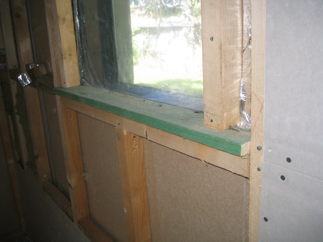

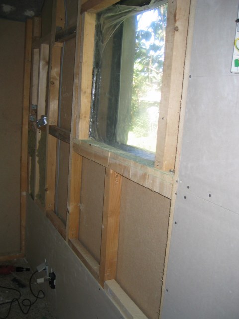

Aghh, le rebord de la fenêtre va m'emmerder pour la plose des plaques... :
... alors, je coupe  :twisted:

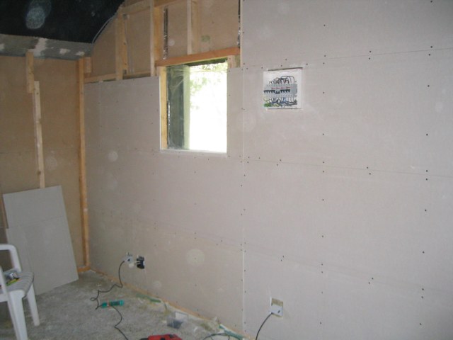

... et je continue la pose des plaques :

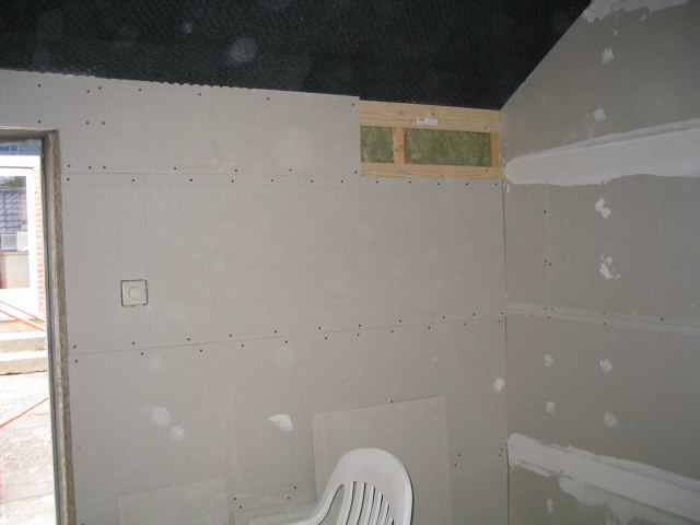

L'encadrement de la petite fenêtre est fini.

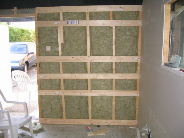

Reste à finir le dernier mur : islolation et lattage pour les plaques de gyproc :

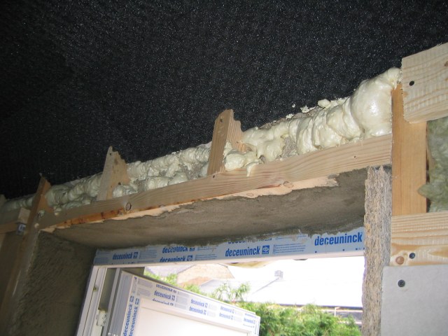

Mon père est venu pour me filer un coup de main sur le problème de l'isolation de l'encadrement de porte + maçonage...

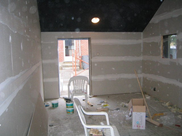

Après viens les joies du jointages ... j'ai fait ce dimanche envrion 80% du jointage primaire des plaques de la pièce :
J'attends que ca sèche, puis poncage et jointoyage secondaire... mais ca, c'est une autre histoire
