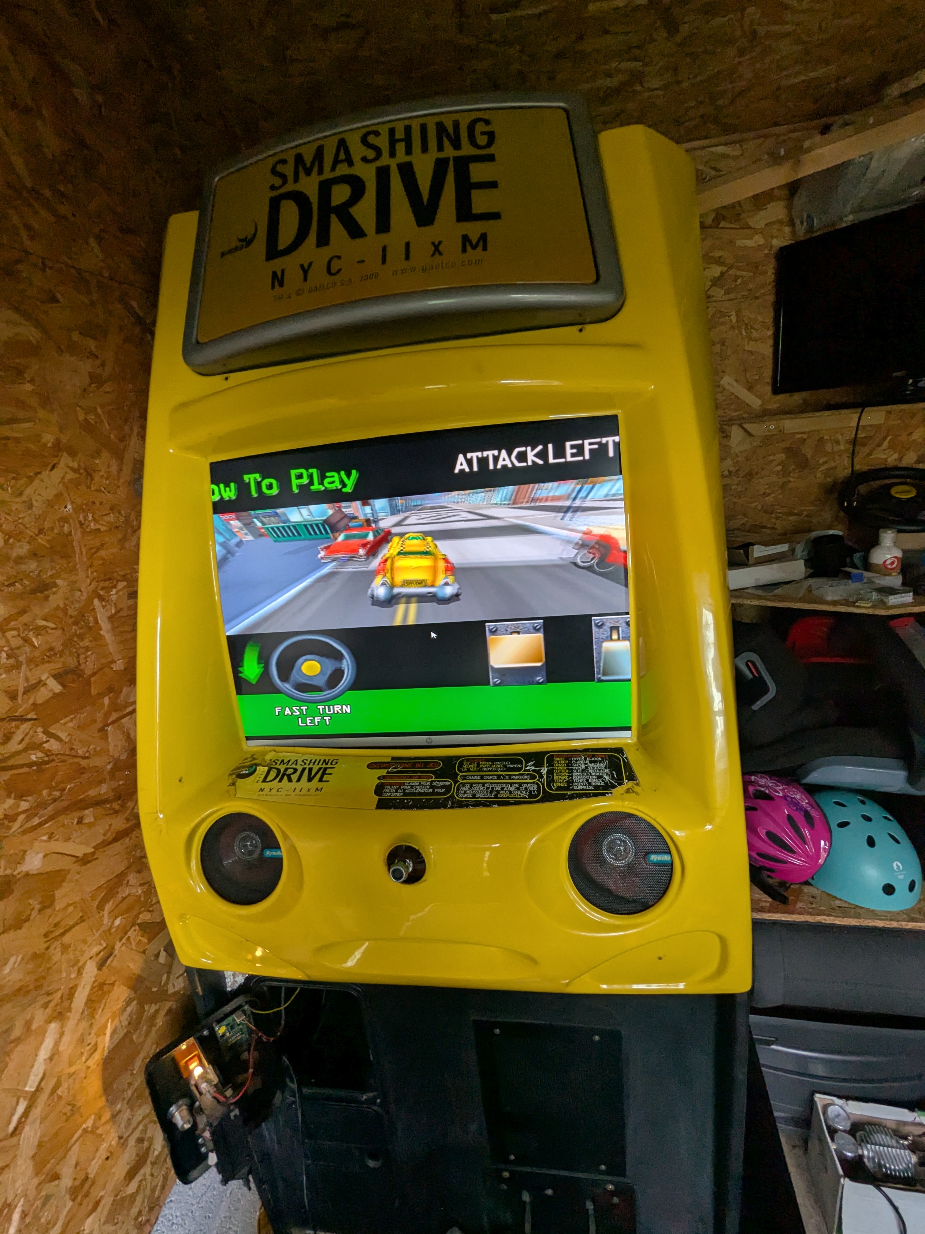

Mout
Et voilà, écran trouver !! Est ça a vraiment une autre gueule 😀
legired
Salut ! pas mal ! cependant il faudrait que tu regarde dans les menus (surement de l'écran) pour adapter l'image a la borne, car la t'a une partie de l'image derrière le plastique c'est dommage !
Mout
Oui j'ai vu... Je n'ai pas ce problème sur les autres emulateur, avec demul: j'ai beau mettre le format 4/3 mais quand je passe en plein écran il se remet en 16/9.
