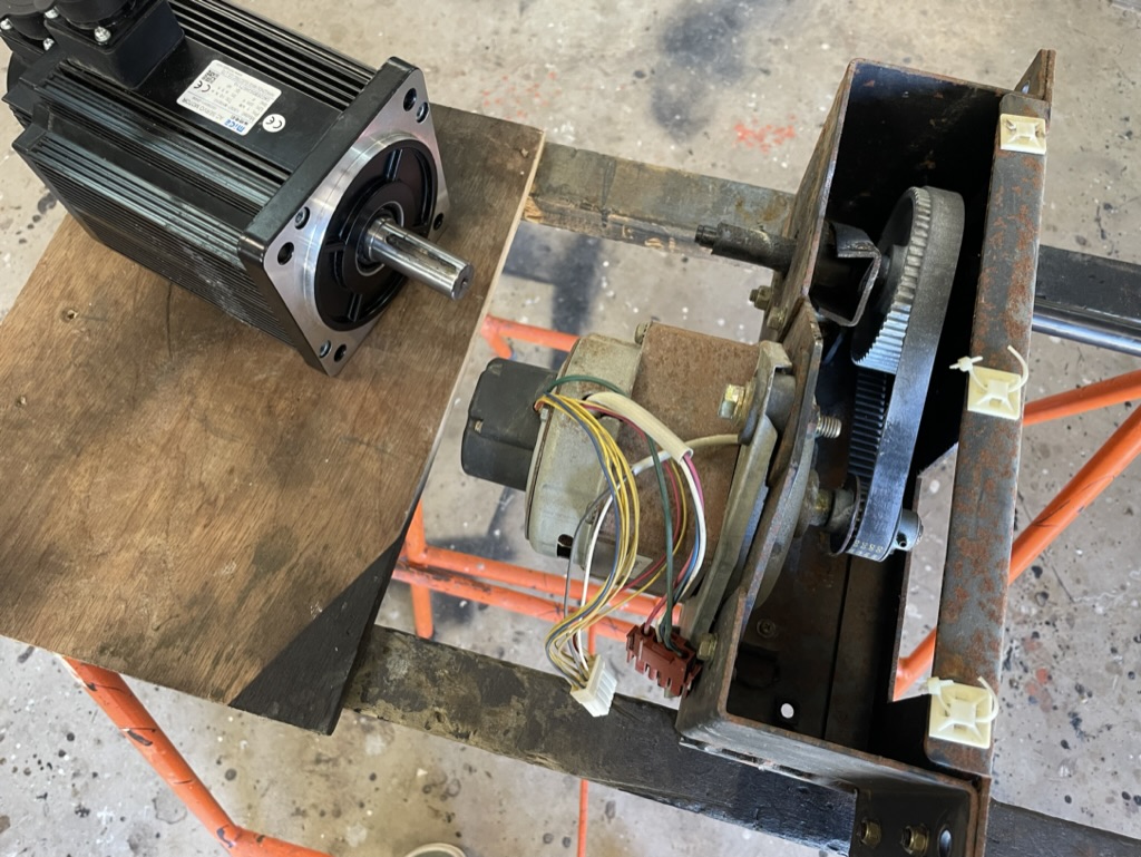

Premier job, sortir l'ensemble motorisation / axe
A première vue, le plus logique va être de mettre le mige à la place du moteur d'origine et donc de passer par une transmission courroie mais en ratio 1/1 cette fois.
delo
Petite réception du jour d'une platine découpée laser qui va servir de support moteur
