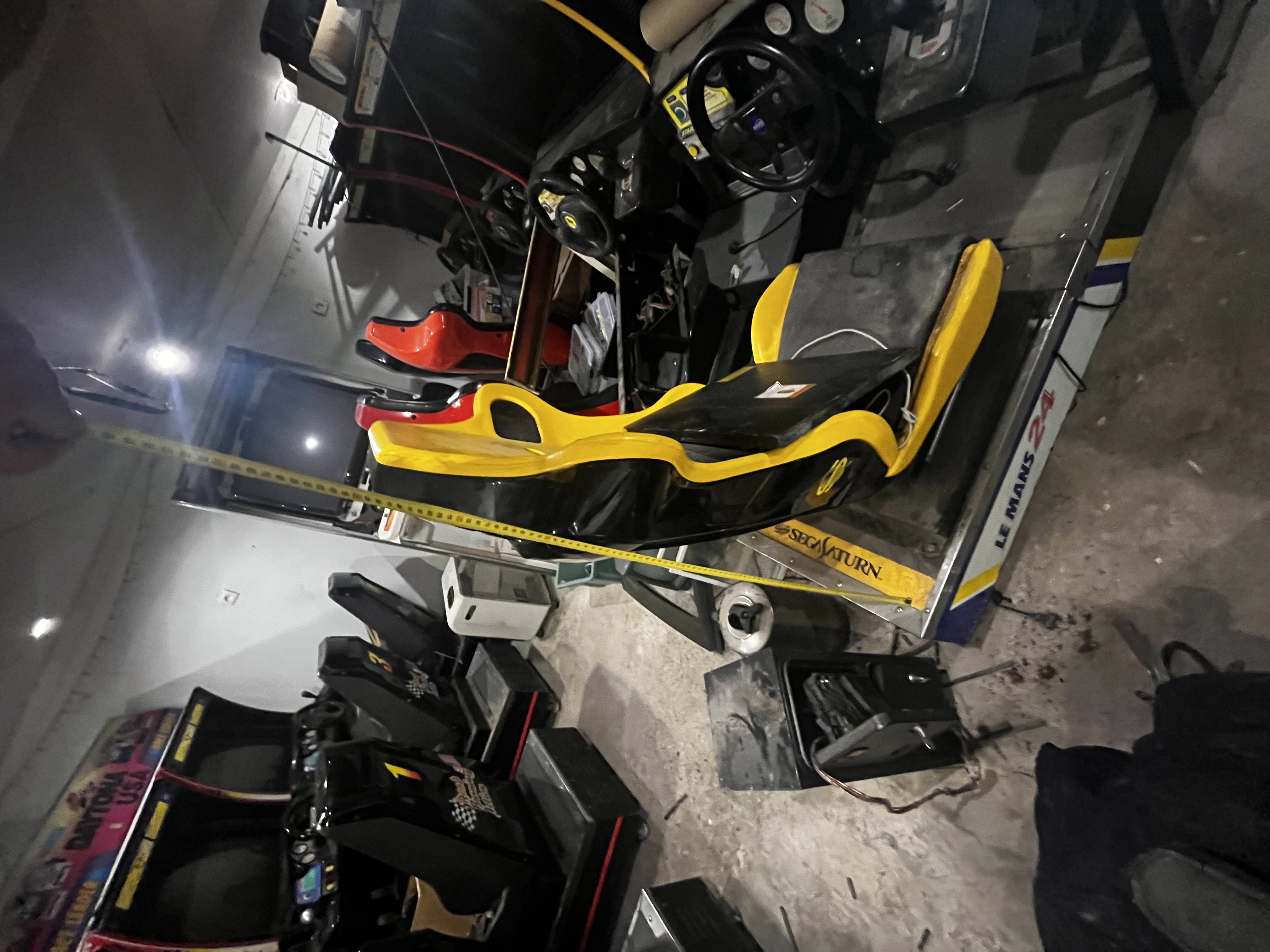

J'ai posté une photos a titre informatif je posterais plus de contenus lorsque j'irais chercher la borne dans pas longtemps si tout se passe bien ^^.

Pas courant ce modèle de Le Mans.
C'est un twin avec volants type C alors que la plupart des Le Mans sont en type B. Cette borne est plus proche d'un scud race que d'un Le Mans.

En effet, ce serait la version Jap, reconnaissable à ses sièges plus cubiques, qui embarque un système FFB de Scud Race, y compris l'EPROM sur la Driveboard.
Pour l'anecdote, tous nos stacks européens LeMans ont une option en test menu pour tourner sur système FFB TypeC/Model3/Scud Race

Petit correctif pour ma remarque plus haut concernant les sièges (j'ai regardé un peu rapidement) :
les sièges sont similaires aux versions Euro (donc pas plus cubiques) mais cela semble être normal pour cette cab en version jap, comme l'illustre ce topic par exemple :
https://www.arcade-projects.com/threads/lemans-24-jp-driving-cabinet.26292/
Les sièges cubiques dont je parlais, trouvables sur beaucoup d'autres cabs japonaises ressemblent plutôt à ça :
https://forums.arcade-museum.com/threads/daytona-usa-2-twin-japanese-version-done.389294/

La partie de tetris étant finie on attend les photos 😅
J'ai découvert le contenu du cab en même temps que galine et j'étais très surpris de trouver un moteur type scud.
Après j'ai l'impression que les Le Mans c'est la foire à la saucisse j'en ai un autre avec un siège de sega Touring car avec stikers saturn a l'arrière et Le Mans sur les côtés 😝
