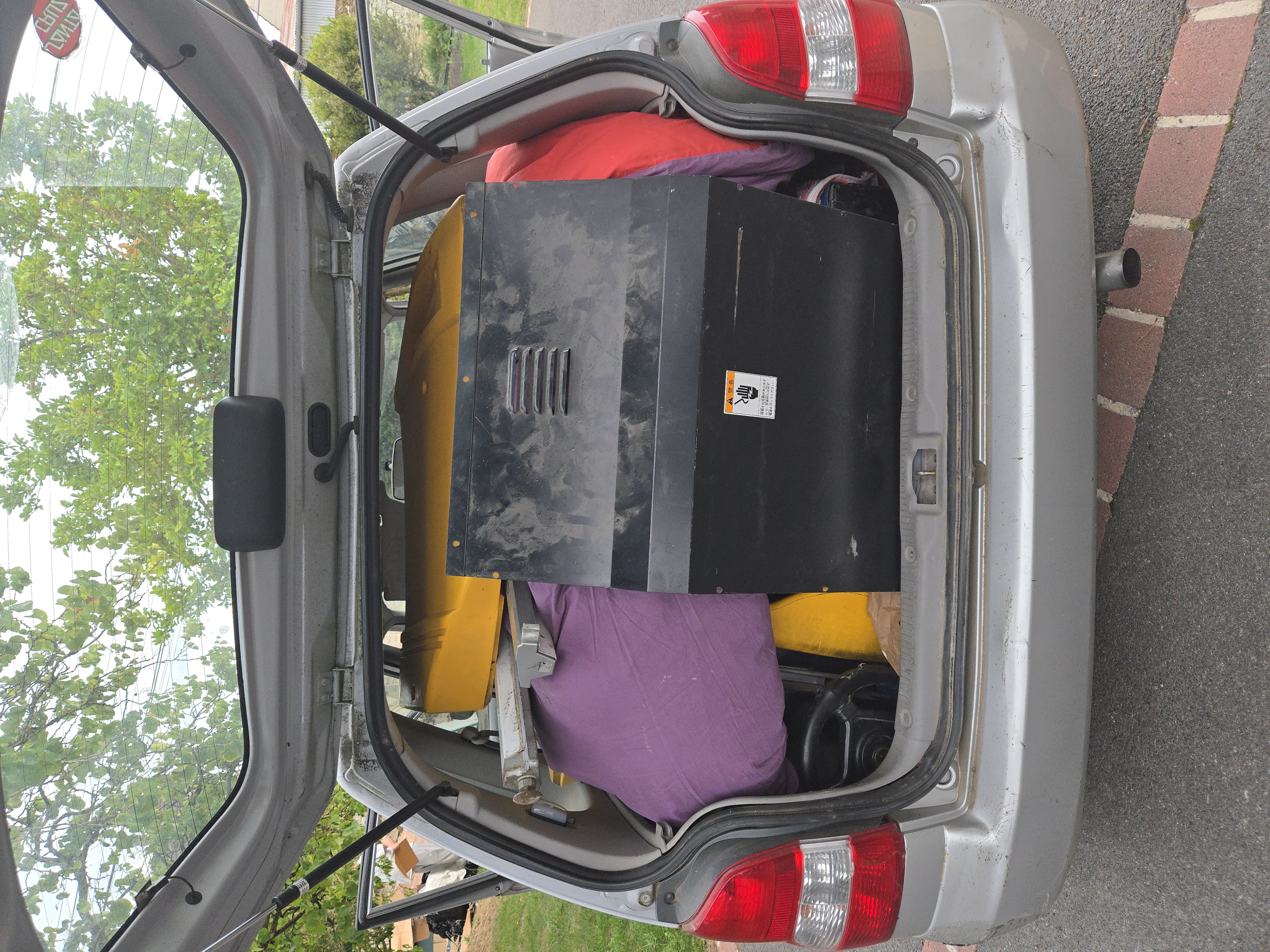

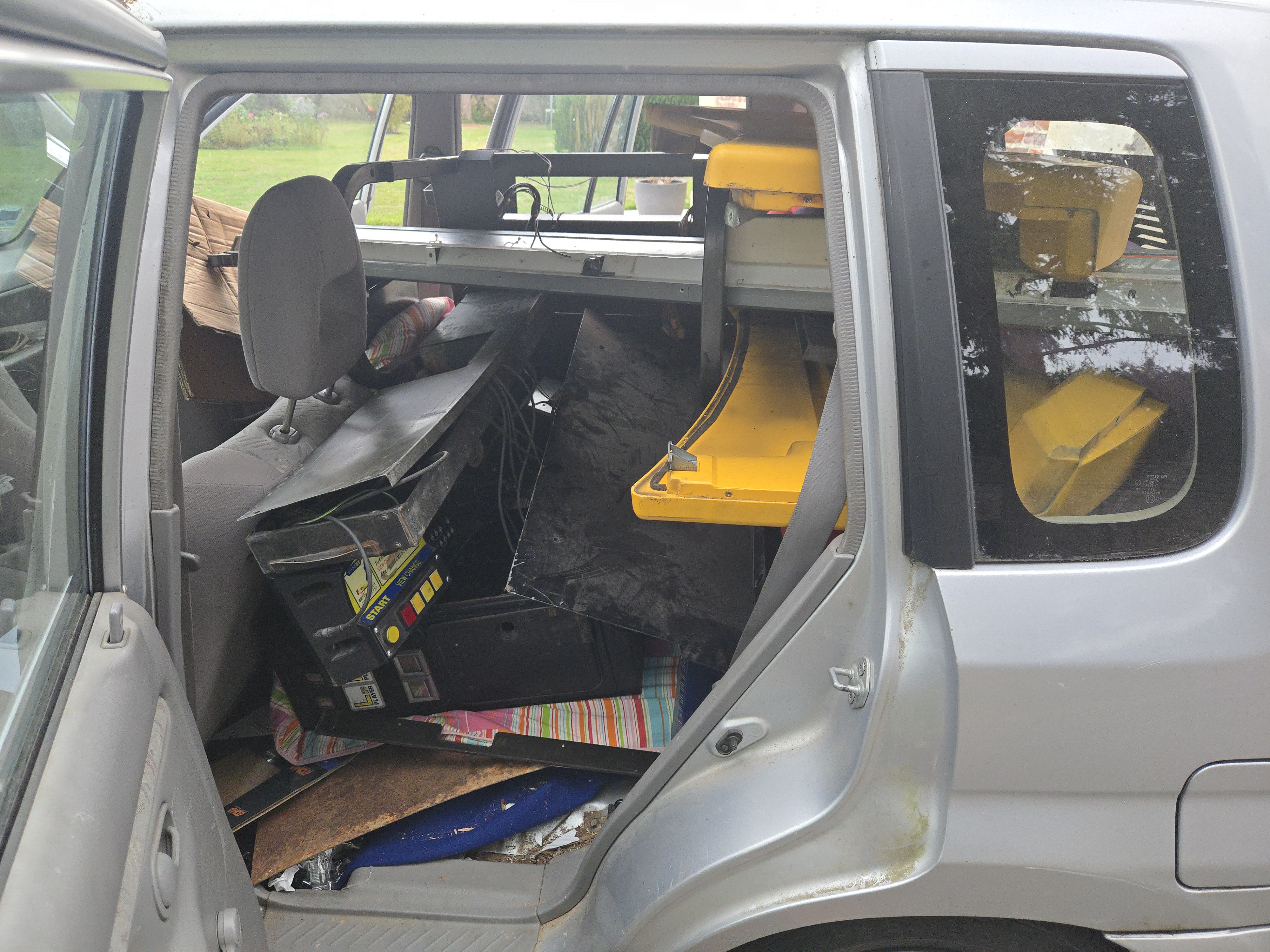

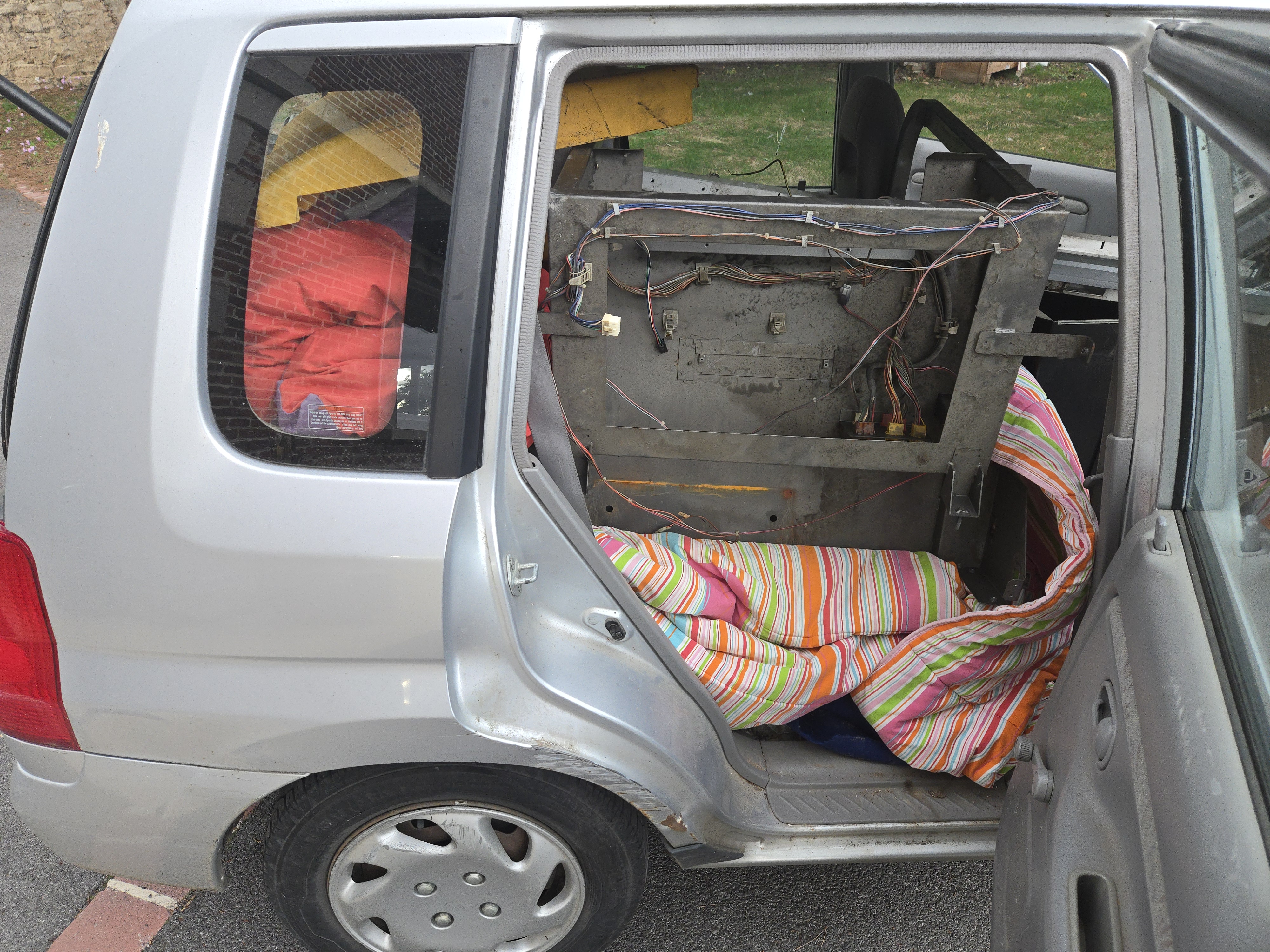

Amateurs d'art abstrait voici mes désormais traditionnelles photo de la serie mais tu a transporté ça dans ta caisse?
Au final c'est n'est pas la racecab qui pose le plus de soucis mais bel et bien les jambes de la naomi car sans ces dernières j'aurais pus faire un blabla car pour le retour.
Bon sur la route j'ai eu un peut de temps pour réfléchir mais comme je suis lent et que je n'ai pas encore acquis le vocabulaire ca fait des nœuds.
Lors de l'enlèvement j'ai vue que la driver bord et la carte feedback manquaient a l'appel j'espère que ca n'entrave pas mon projet qui n'est pas du domaine de la restauration mais d'en faire un multi.
Pour le reste la caisse est saine quelques details a revoir (un léger poc sur un des sides et sur le dossier du siège indispensables brûlures de cigarettes a faire disparaître de la casquette de compteurs et un volant a réparer/recouvrir ou remplacer.
Je ferais des photos une fois la borne arrivée en Normandie
La suite dans quelques jours.

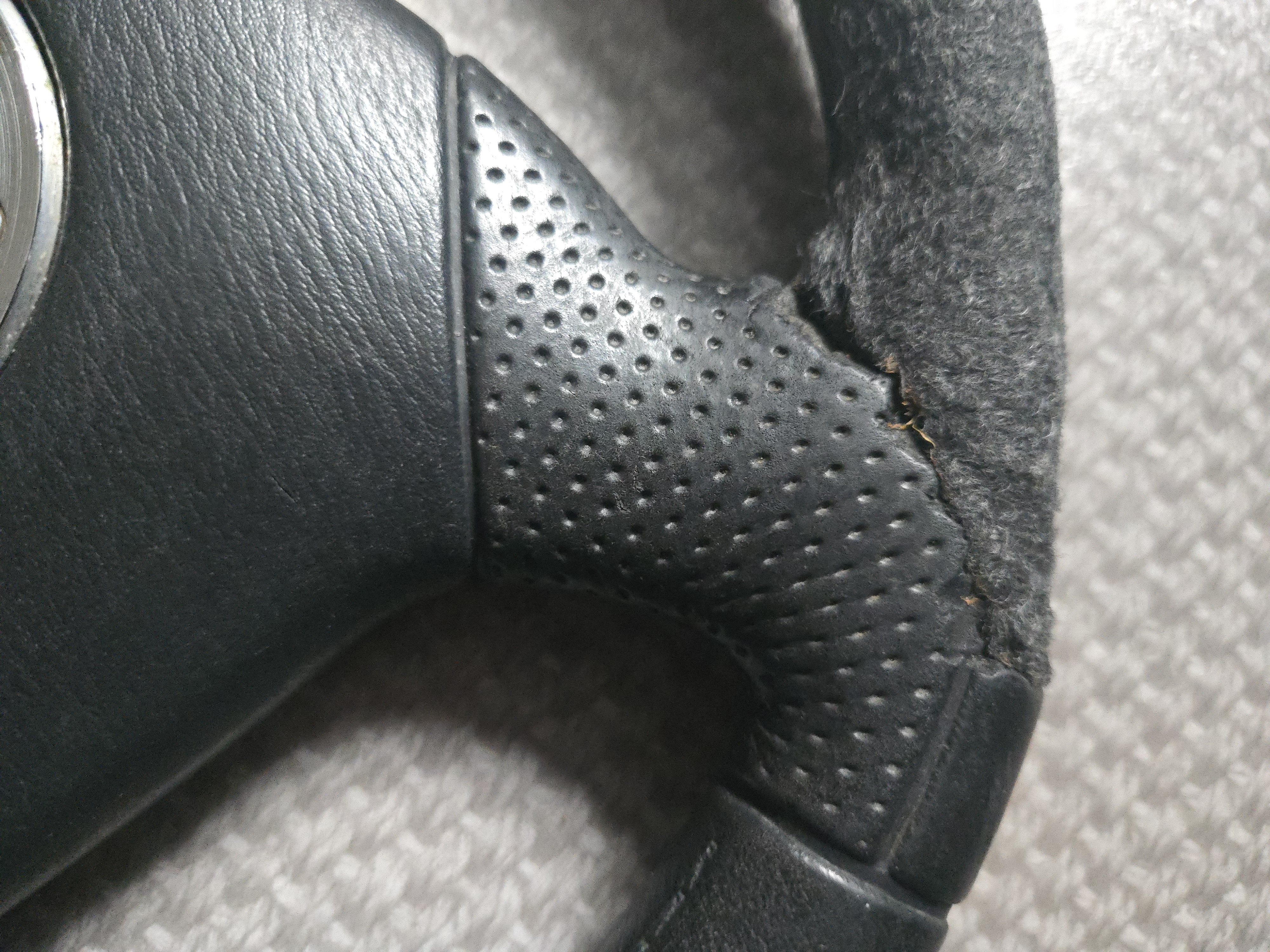

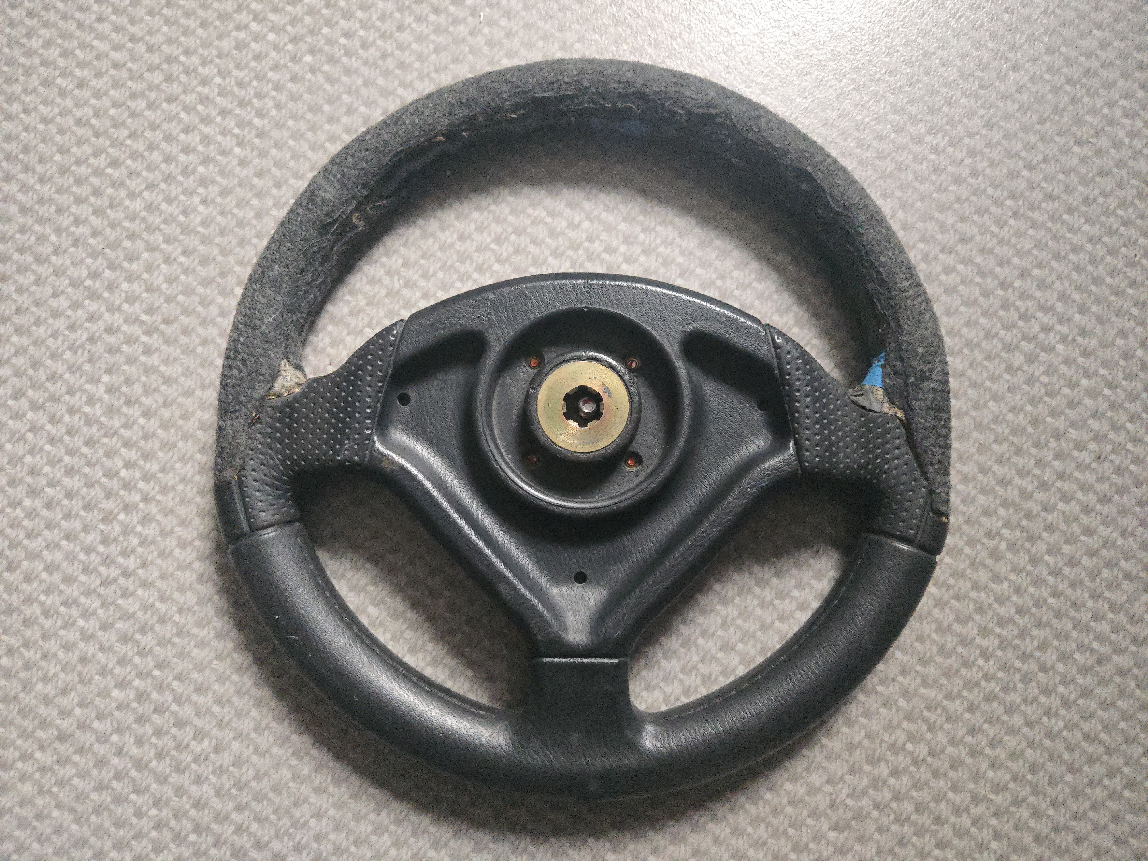

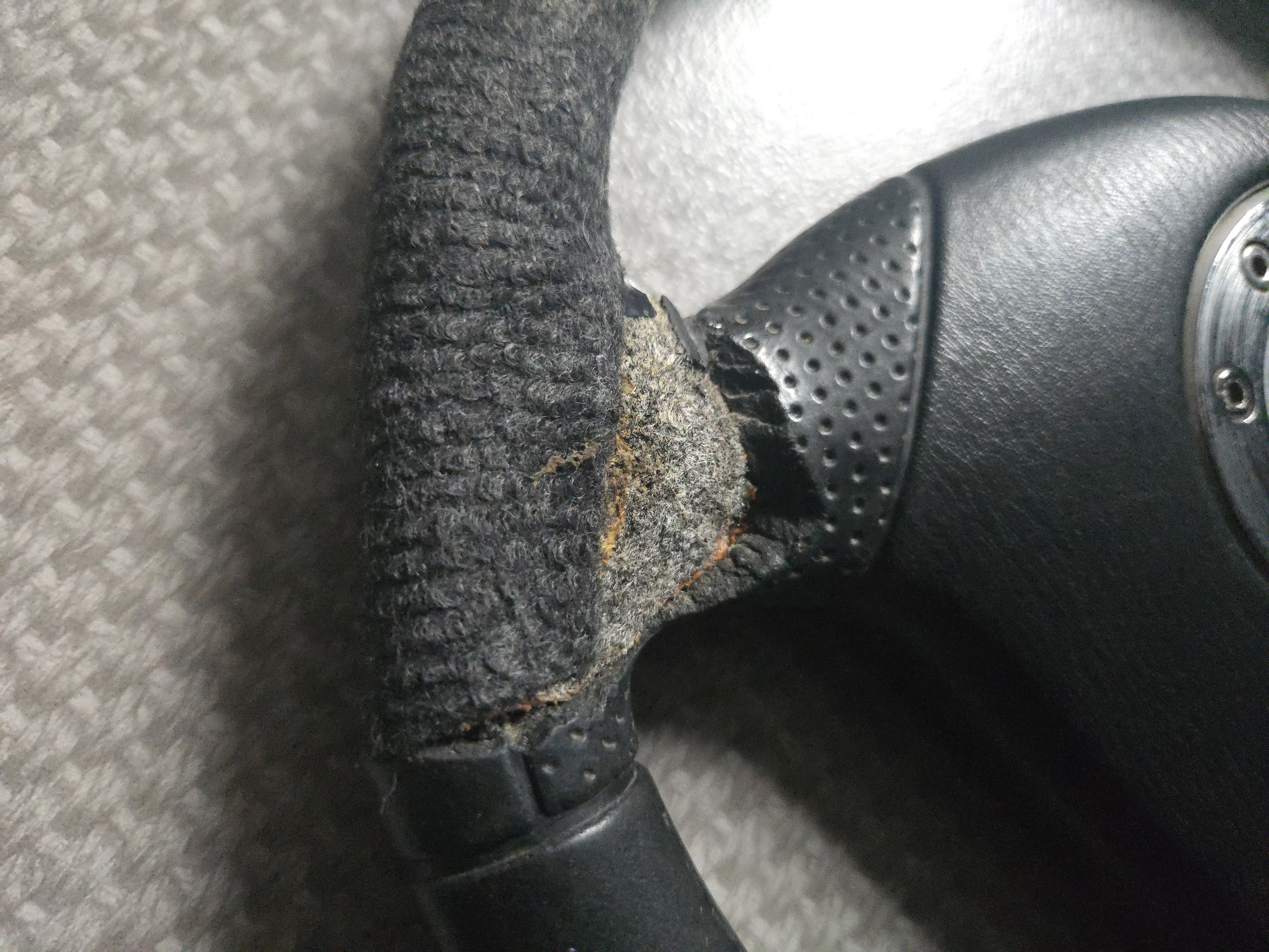

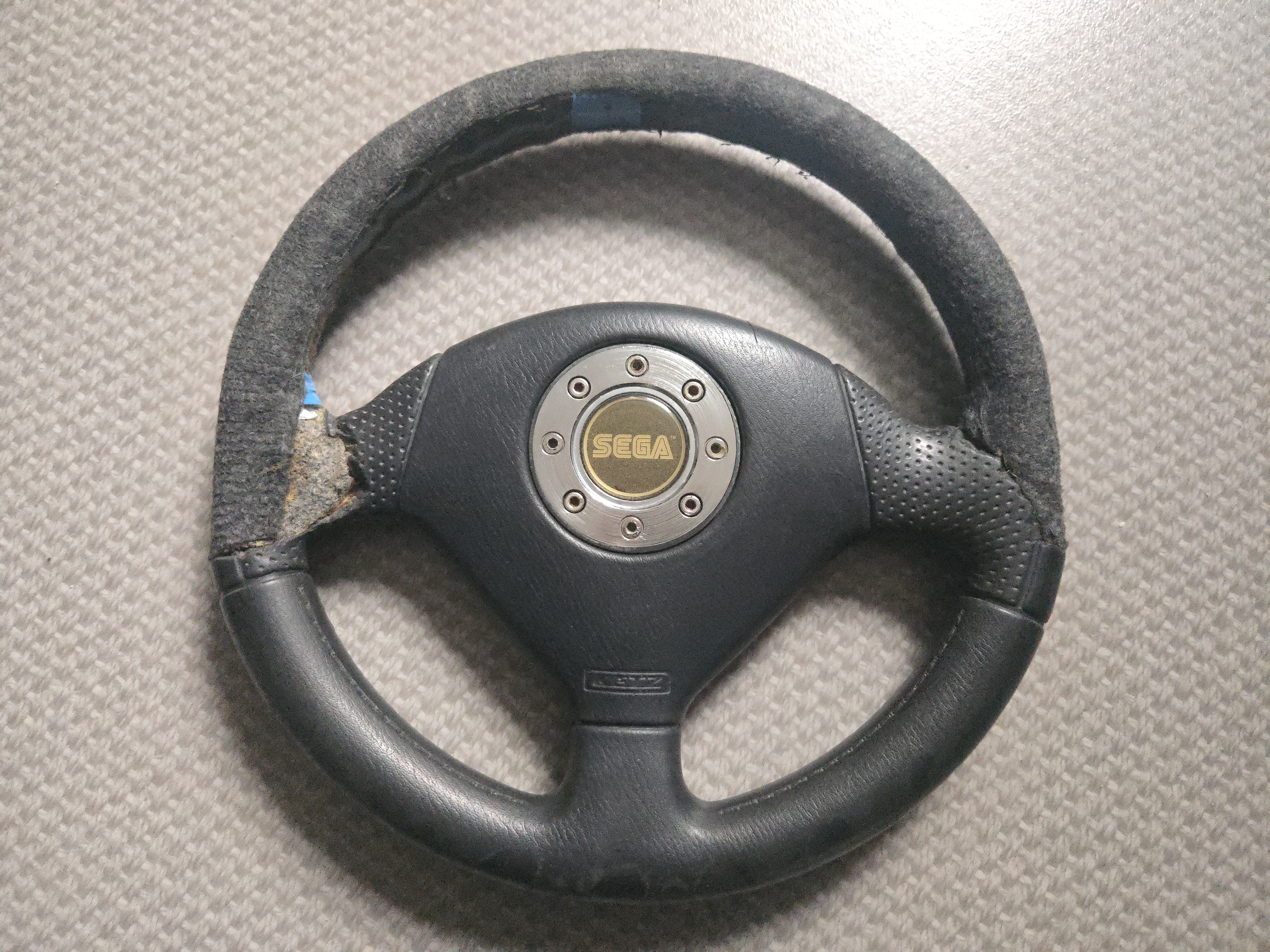

Bien apres ces quelques heures de routes ces tentatives d'assassinat a coup de semi-remorque qui a tenté de me faire disparaître en tentant de me sandwitcher contre un mur alors que je n'avais rien demandé me voici rentré la borne dormira dans la voiture cette nuit encore je l'installerai dans sa zone de stockage demain.
En attendant j'ai attrapé un des morceau les plus légers pour voir si je pouvais faire quelque chose pour ce volant
C'est dingue les gens le potentiel destructeur qu'ils ont en eux.
Si vous avez des idées hors couvre volant Sky car avant de poser un cuir ou un elcantara ou que sais-je il va bien falloir tenter de lui redonner son volume initial(D) hum desolé je suis fatigué ^^.
J'ai appercus des "hacks qui ne doivent pas fonctionner a base de silicone translucide dans le quel on ajoute de la peinture noir pour colorer ce dernier affin de reboucher les crevasses de la base des branches.
Avez vous déjà tenté des trucs dans ce genre de situation?
