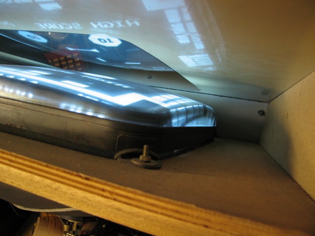

Ça va. D'une part, l'écran a survécu au traitement du bois à l'eau de javel (y'a pas de raison, mais on ne sait jamais), et d'autre part le montage définitif du boîtier de RAM était correct.
Je vais tenter de régler un peu l'image, qui est trop grande.
Une partie de l'image se forme sur les bords du tube cathodique :
Le chassis vidéo est totalement inconnu. Je pense qu'il s'agit d'une TV légèrement adaptée.
Je n'ai repèré que 3 potentiomètres.
L'un d'eux semble être le réglage de la tension interne de la platine.
Dans le doute, je vais appliquer la devise inscrite sous mon avatar.
Par contre, celui-là agit sur la hauteur de l'image (donc la largeur car le tube est placé en position verticale) :
Voilà, c'est bien mieux ainsi :
Pour la largeur de l'image (donc la hauteur), je n'ai pas vu de potard ou d'inductance.
Je crois que l'image va rester ainsi, ce n'est pas bien grave.
