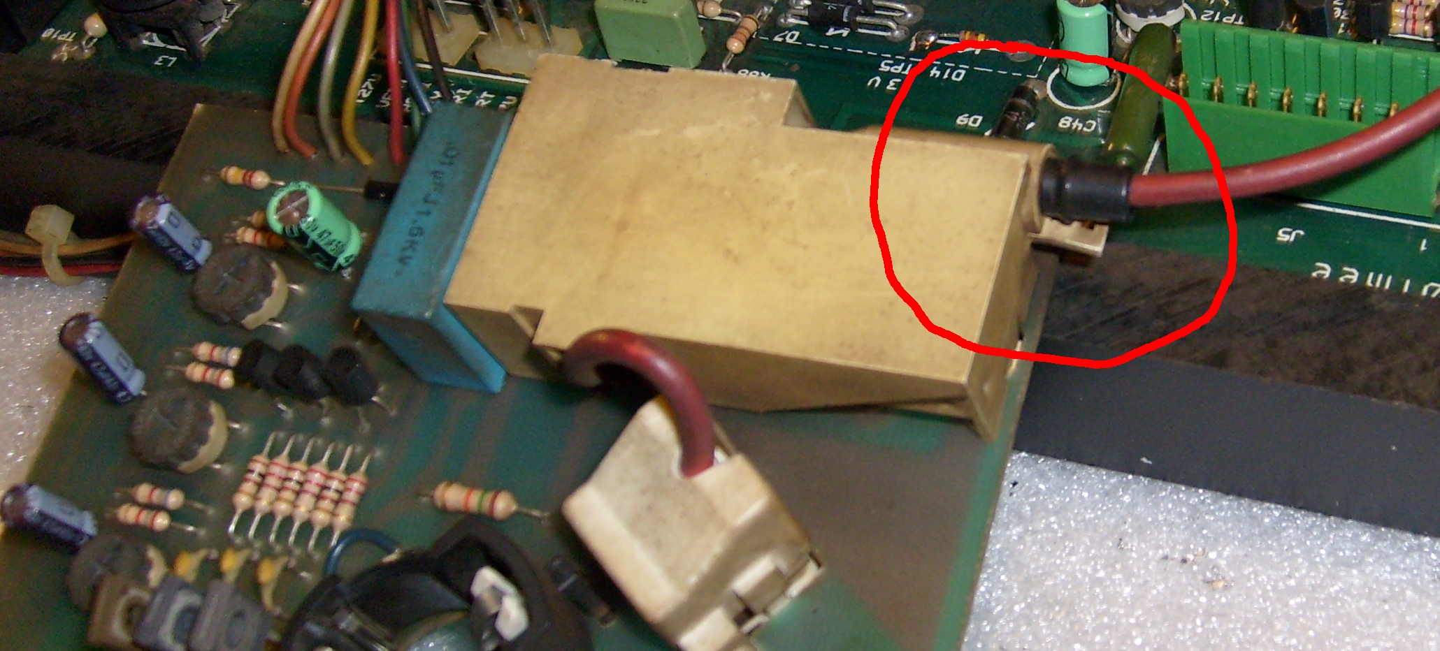

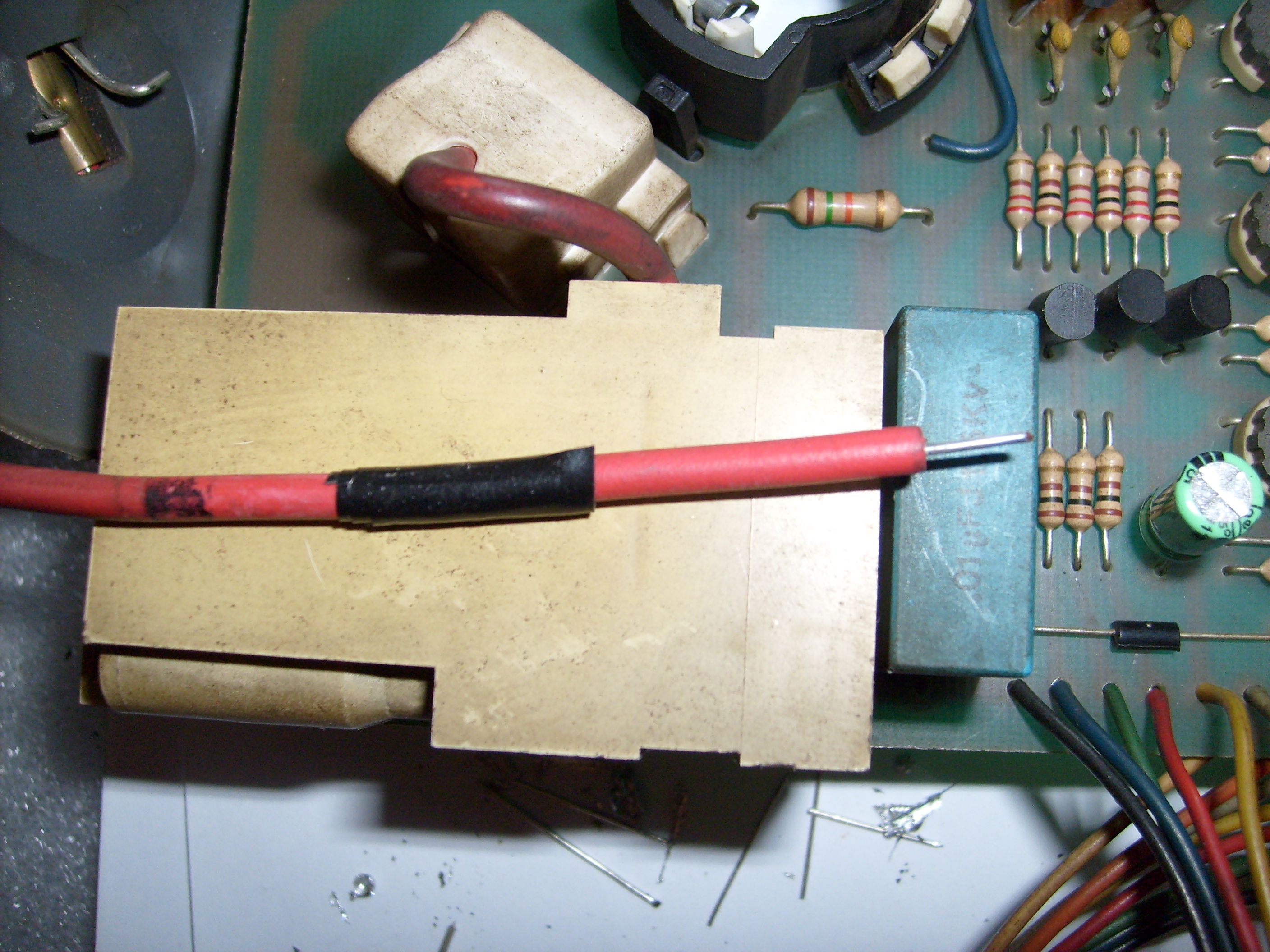

Le dernier truc qui m'inquiète c'est cette prise de la THT :
Je trouve qu'elle ne tient pas bien en place du tout. Est-ce que ça vous semble normal ? C'est peut-être du au fait que l'isolant est bien enfoncé au niveau de la fixation :
Est-ce que je peux le raccourcir d'1cm en dénudant l'âme à la même taille qu'avant, pour décaler d'autant la partie enfoncée ? De cette manière ça devrait tenir mieux non ?

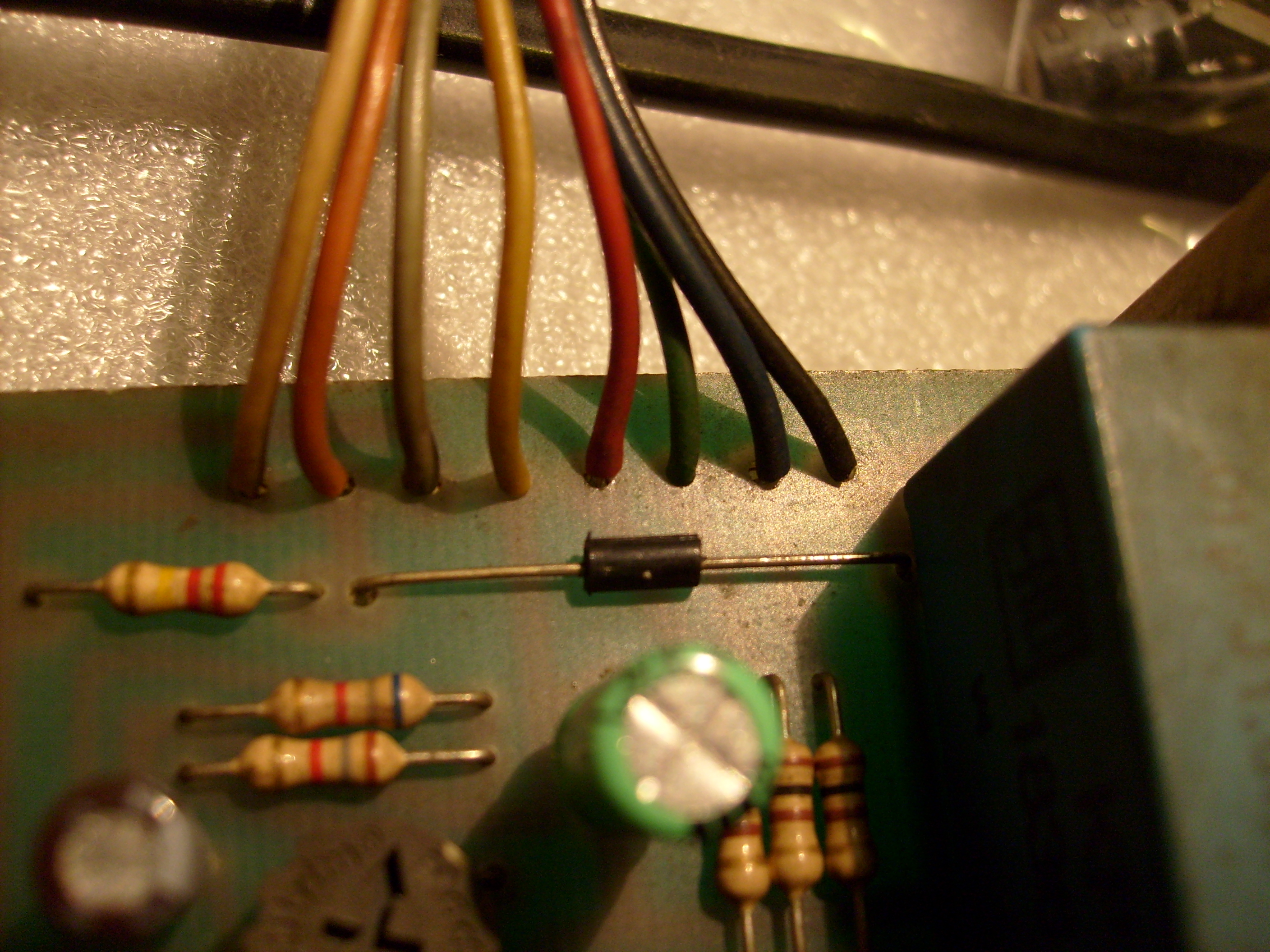

J'ai aussi repris les soudures qui me semblaient bof, mais j'ai du changer la panne de mon fer et la plus petite qu'il y avait était une de 2mm, ça me paraît énoooorme ! Du coup je n'ai pas trop insisté avec les plus fines. J'ai finalement repris les soudures des fils du connecteur entre les deux cartes :
C'est mieux ! Maintenant, gros dodo, et je vais essayer de trouver un moment dans la journée de demain pour remontage et essais...
A mon avis, non. Il y a de grandes chances pour que l'âme du câble soit multibrins et que la pointe que tu voies soit en fait une aiguille sertie en bout de cette âme.
Qu'est ce qui bouge en fait ? Car la patte de fixation du bloc blanc ainsi que la collerette noire sur le câble semblent tous les deux intacts sur les photos.
Citation de: gc339 le Vendredi 17 Septembre 2010, 17:43:34 PM
Tous les câbles HT tétine <-> THT que j'ai démontés étaient monobrins, mais d'un autre coté je n'en ai pas démonté non plus des dizaines.
Pour le problème de maintien mécanique du fil, un petit bout de sparadrap enroulé là ou le fil est un peu bouffé (là ou le clip noir appuie) et ça devrait aller mieux.

Il n'y a effectivement pas de problème avec les éléments blanc et noir, c'est juste l'isolant rouge qui est trop "bouffé" à cet endroit.
Sur vos conseils je n'y touche pas, je vais mettre un peu de sparadrap sur le bobo pour le soigner ;)

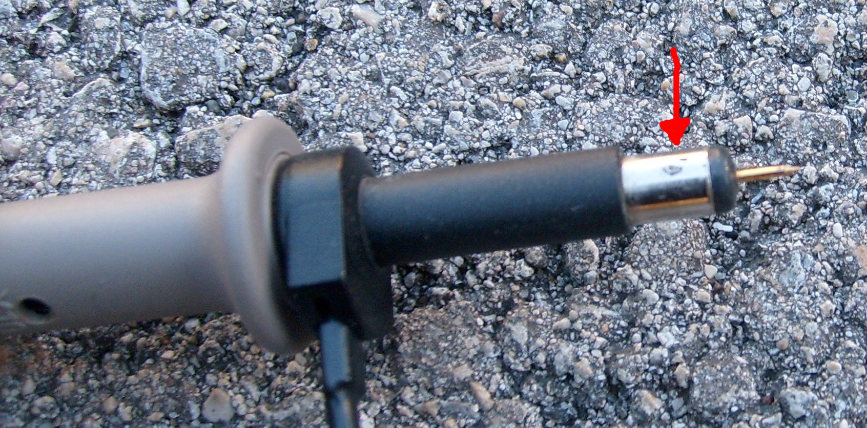

Premier test avec la sonde de l'oscillo pour vérifier qu'elle fonctionne bien, je mesure le 12v sur le jamma et tout va bien  ^-, le 220v me fait une belle sinusoide  ^-, je passe alors à la platine de l'écran. Je pose la sonde sur le point de test du 127V et... CLLLLACCCCC  >:D.... court-circuit entre la pate de R58 et une bague métallique autour de la sonde de l'oscillo... qui était reliée à la masse... quelle idée de mettre cette bague !

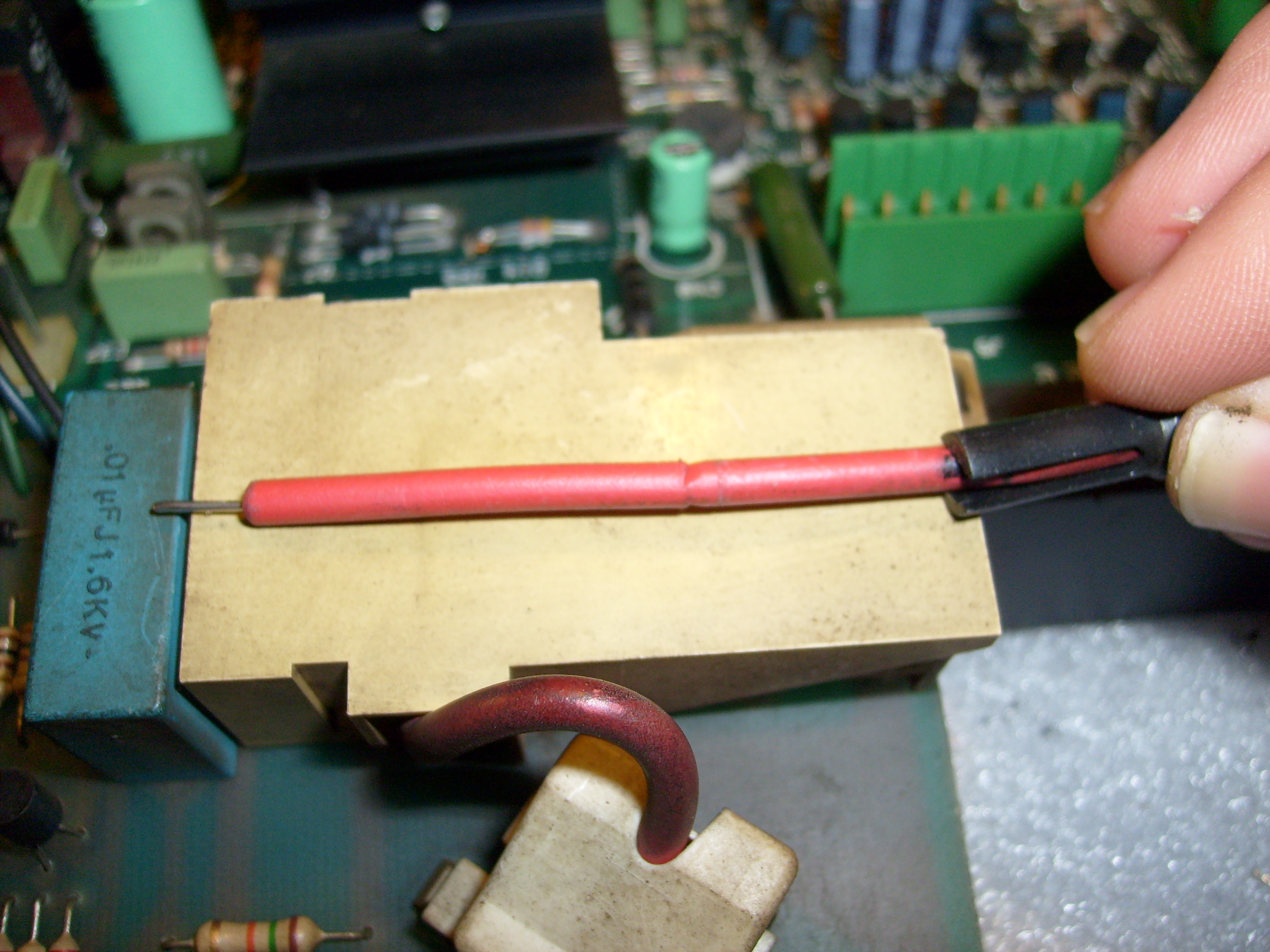

Tout d'abord, le sparadrap pour soigner mon cable HT :
Ensuite, la marque sur la sonde de l'oscillo laissée par le c/c avec le 127V :
Au moins elle fait moins la maline, mais la borne aussi...

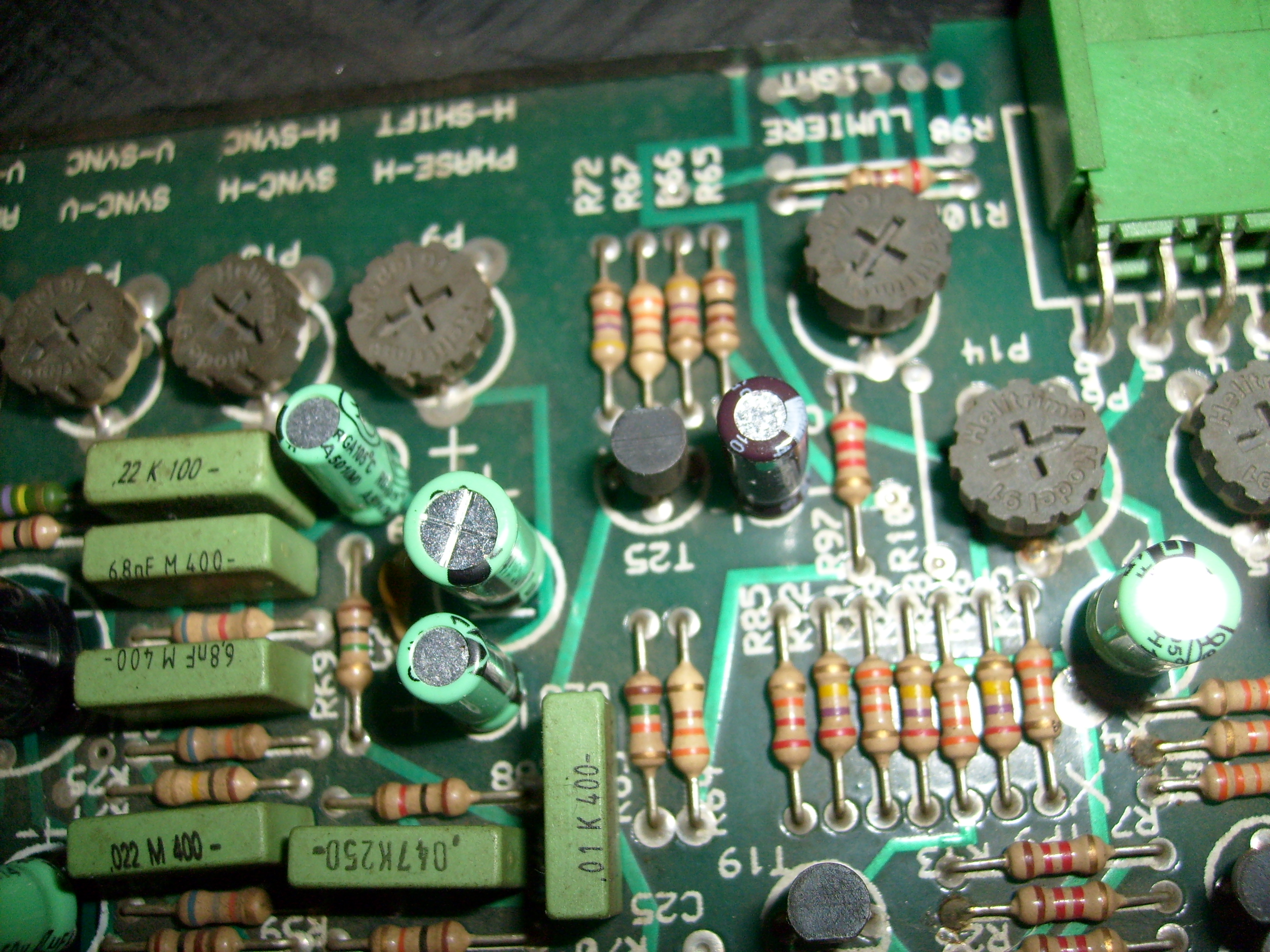

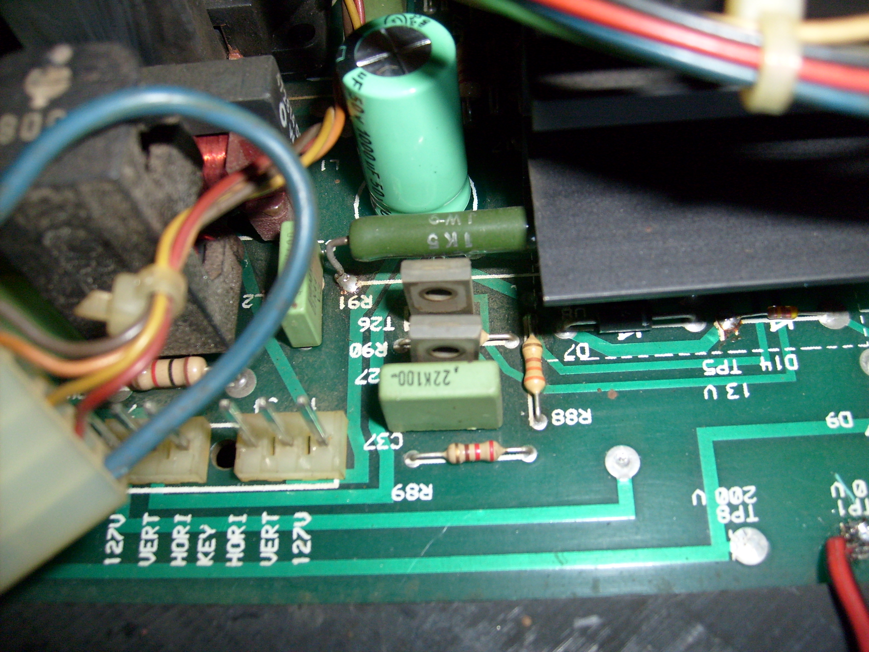

Et aujourd'hui, j'ai testé in situ tous les transistors. Quelques uns me paraissent KO :
ci-gît T25...
et T27...
Je vais les dessouder dès que possible et les mesurer hors PCB. Idem pour ceux au cul du tube, que je n'ai pas eu le temps de bien tester mais il me semble qu'il y a une série de 3 qui n'est plus passant sur une paire de pates (je ne sais plus lesquels, ni dans quel sens...). Par contre, le deuxième BU508 et tous les autres transistors me semblent ok...
Et maintenant, est-ce que je devrais aussi vérifier d'autres composants qui auraient plus de chance que d'autre d'avoir souffert ?
Je l'ai déjà dit : tester un composant soudé est une perte de temps.
Ca ne sert à rien : la mesure est totalement biaisée.
Bon après chacun fait ce qu'il veut...
