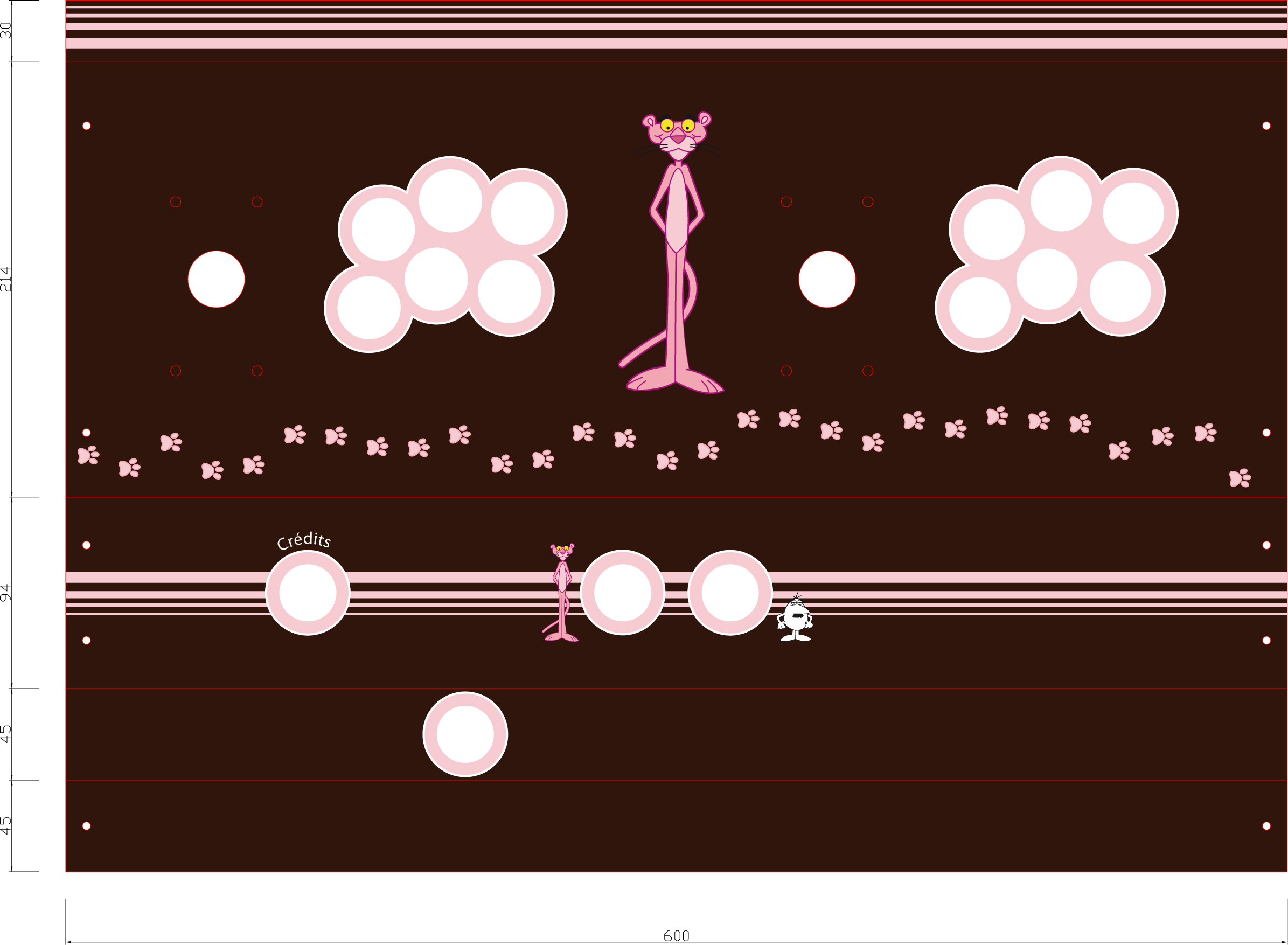

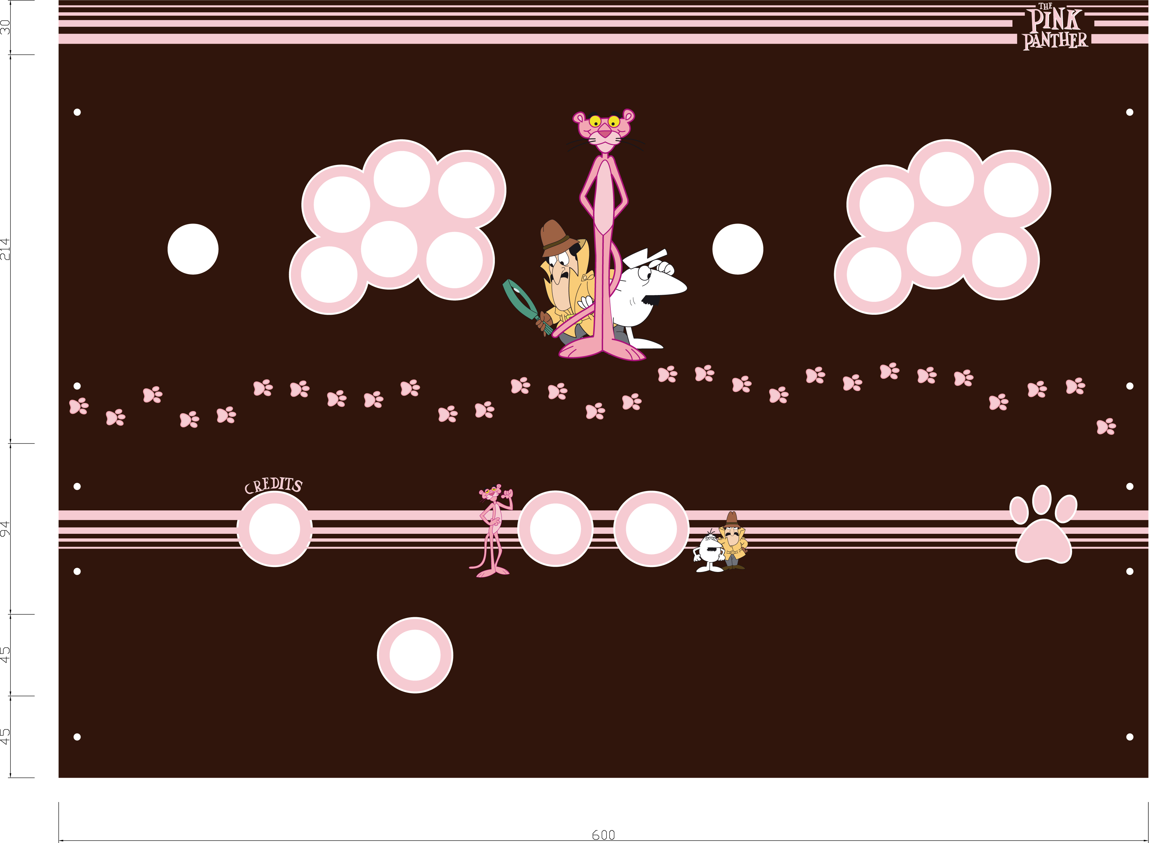

pas de photos de l'avancement... les côtés sont montés, reste à fixer l'écran le tiroir du clavier et la porte avant.. en attendant j'ai avancé sur la thématique de la borne pour faire plaisir aux enfants. n'hésiter pas pour donner votre avis sur les premiers visuels en cours.

autrement le thème pink panther est super sympa !
limite pas assez kawai rose bonbon :)

J'adore le thème. Très bon boulot et inspiration  ^-
Attention a ne pas trop charger (j'ai presque une préférence pour la version précédente... plus minimaliste, mais du coup plus sobre/classy ;)).

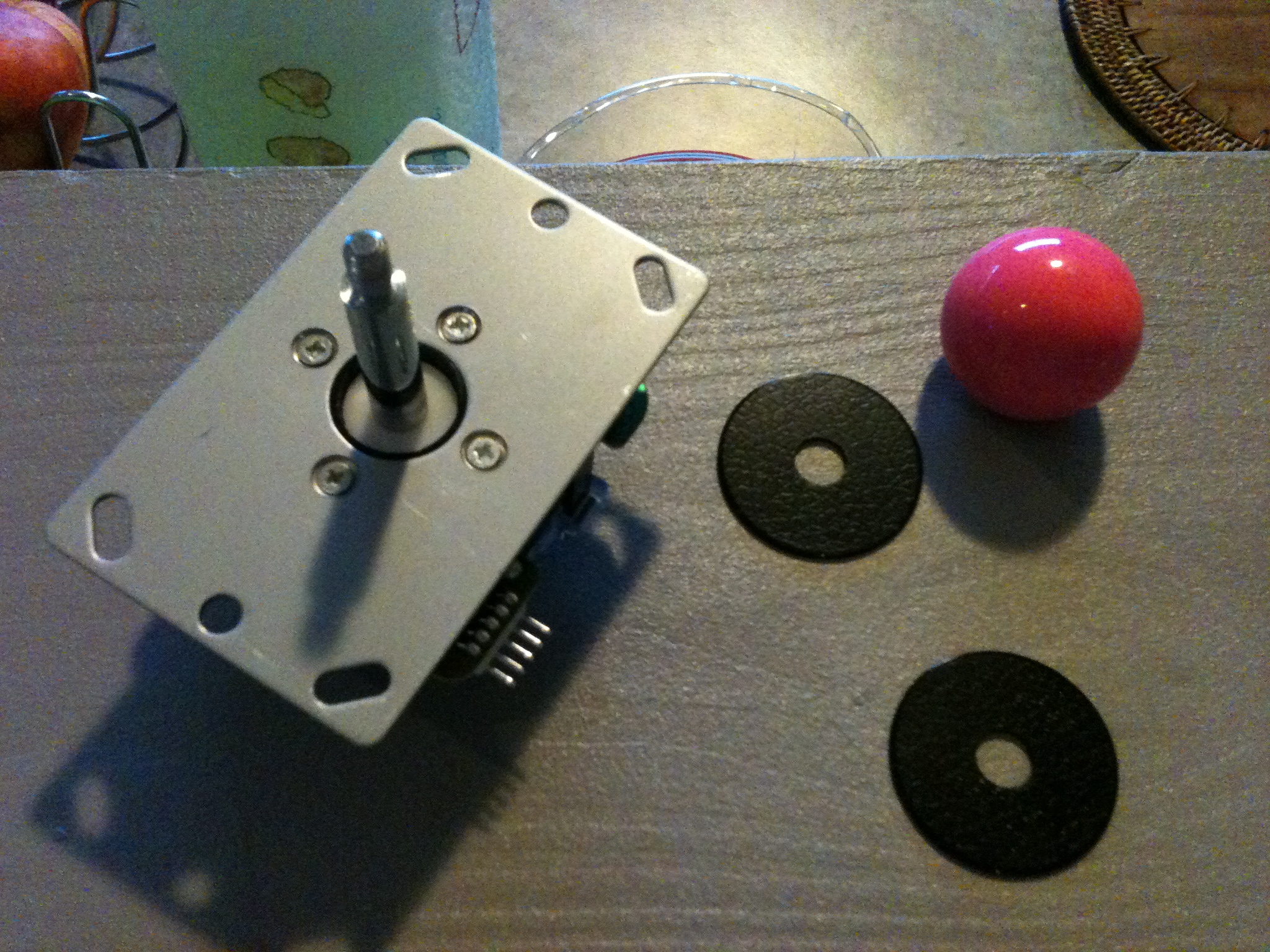

J'ai reçu ma commande starcab:
2 joys sanwa jlf
12 boutons sanwa 30mm
plus autres boutons pour les crédits etc...
mais face à tous ce matériel y'a quelques éléments qui me laissent dubitatif moins le jeune trentenaire qui n'y connait rien!!!
alors je commence mes questions:
sur les joys, les rondelles noires pourquoi y'en a t il 2? une je comprends pour cacher le trou du joy sur le plexi mais le deuxieme....??

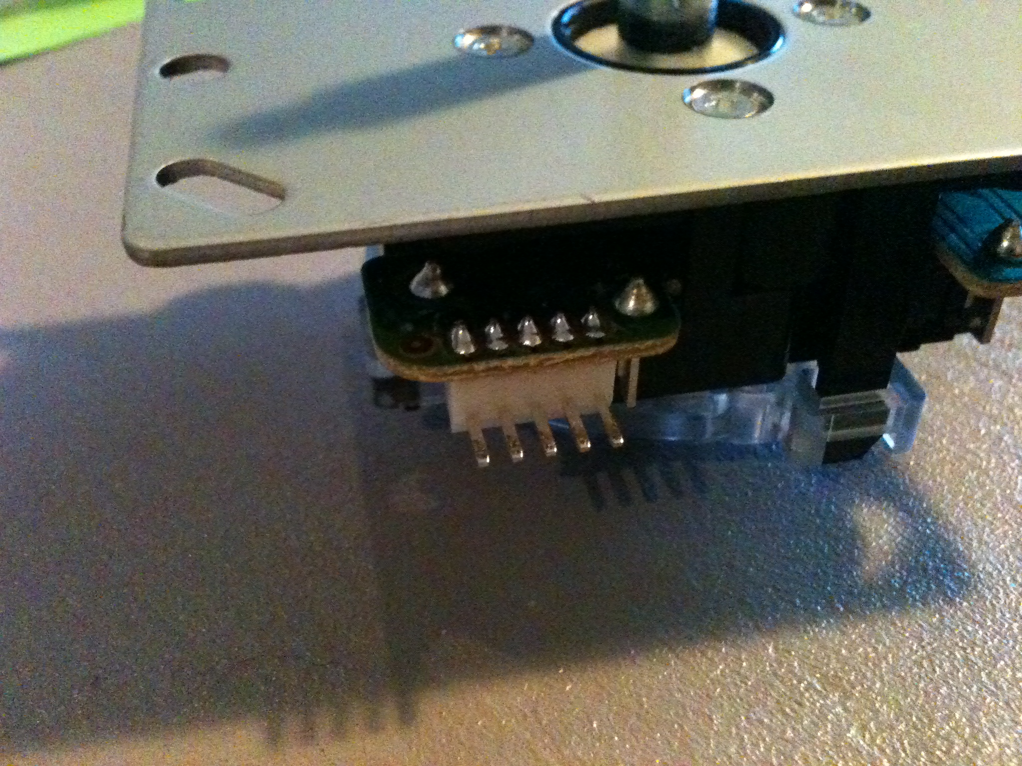

pour connecter les joy vu que je n'ai pas commandé les connecteurs (je suis une buse)je peux faire autrement? et quelle est la correspondance des branchements?
merci de m'éclairer car là je suis dans le noire...
Si tu as un multimétre, tu peux retrouver des pins avec le testeur de continuité. La pin extérieure droite ou gauche est la masse.
Si tu veux une méthodes de secours pour le connecteurs, tu peux utiliser les connecteurs de carte mére pour brancher le speaker, power , reset etc....

pour les branchements de carte mere je devrais donc pouvoir trouver ça facilement dans un petit magasin d'informatique merci . ça a un nom spécifique ces trucs???
et pour les rondelles noires tu as une réponse?

les connecteurs sont ceux qui partent de la tour et généralement, fixés dessus.
Mais peut être que sur une vieille tour, le mec pourra te dépanner.
Sinon pour les rondelles , peut être une de rechange ?

pour la rondelle c'est ce que je pensais aussi bien que l'usure de cette pièce me parait très...improbable pour moi
oui surtout qu'elle à plutôt tendance à user l'overlay , qu'elle même :D
