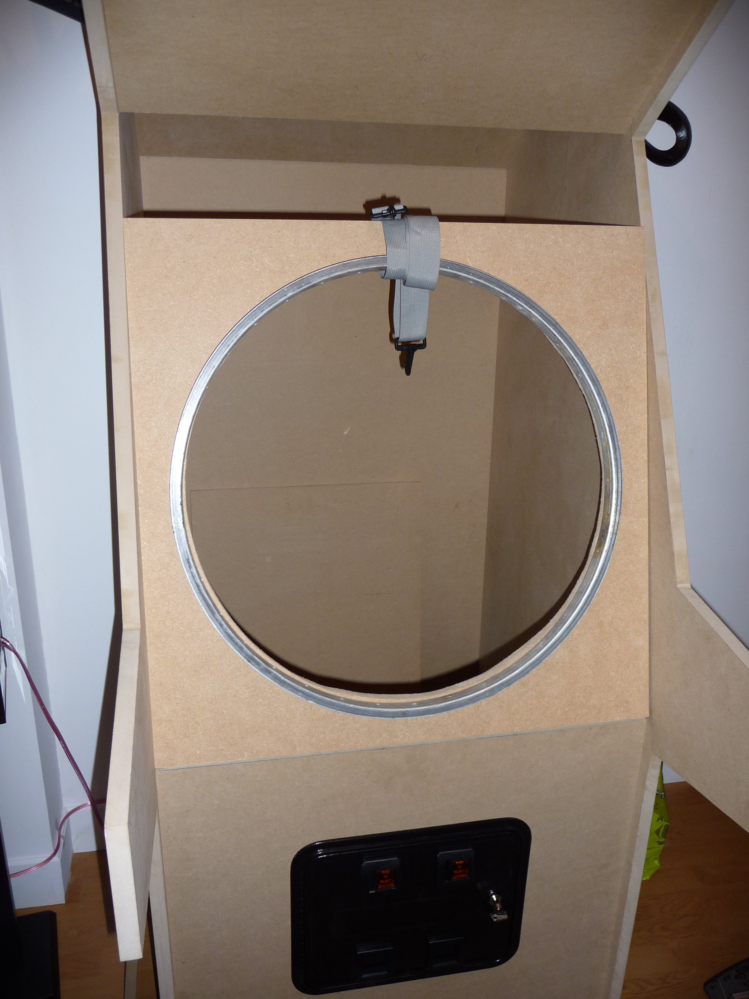

Sans plus attendre une tonne de photos en partant de mes essais et leurs différents problèmes et enfin la version finale qui marche plus que correctement:
Les plans/maquettes (attention les yeux) ;D ;D ;D
:'( :'( :'( :'( J'ai trouvé ça magique, il fallait que je le partage :-)=
1ère étape on évide la roue:
2ème étape on évide le bois (ne pas faire comme moi, un trou plus petit que la roue suffit et donne une meilleure résistance) :
3ème étape on réalise un cadre métalique (structure soudée dans mon cas) de diagonale juste un peu plus grande que la diagonale des fixation de la TV. (pas de photos dsl, vous ne verrez pas mes premières soudures à l'arc  :D :D :D )
4ème étape on fixe la jante au cadre créé (6 vis M4 + écrou nilstop):
à noter que la marge de manœuvre n'est pas large mais bon une fois fixé j'ai été surpris de la rigidité de l'ensemble:
5ème étape on boulonne la TV au cadre :

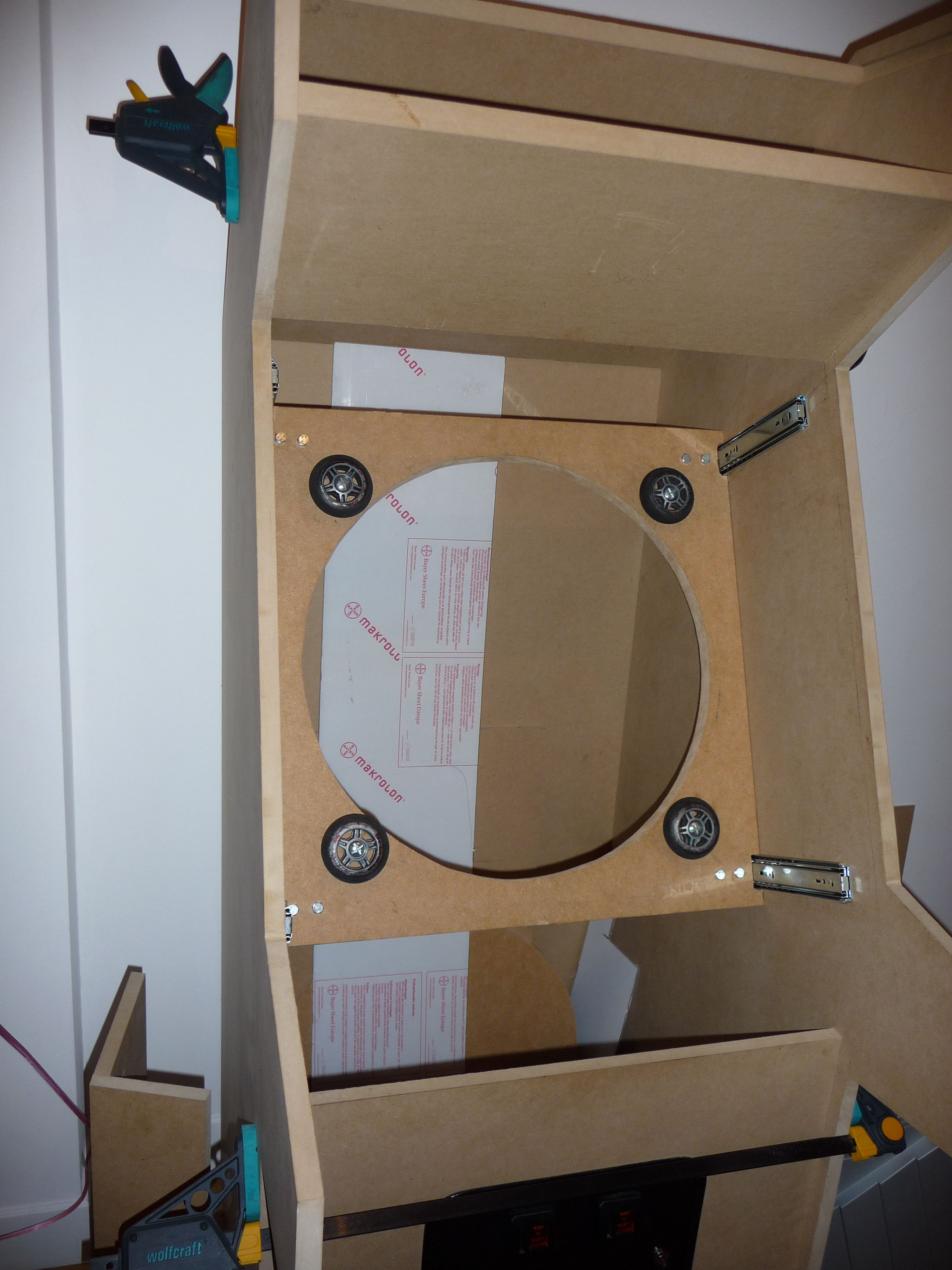

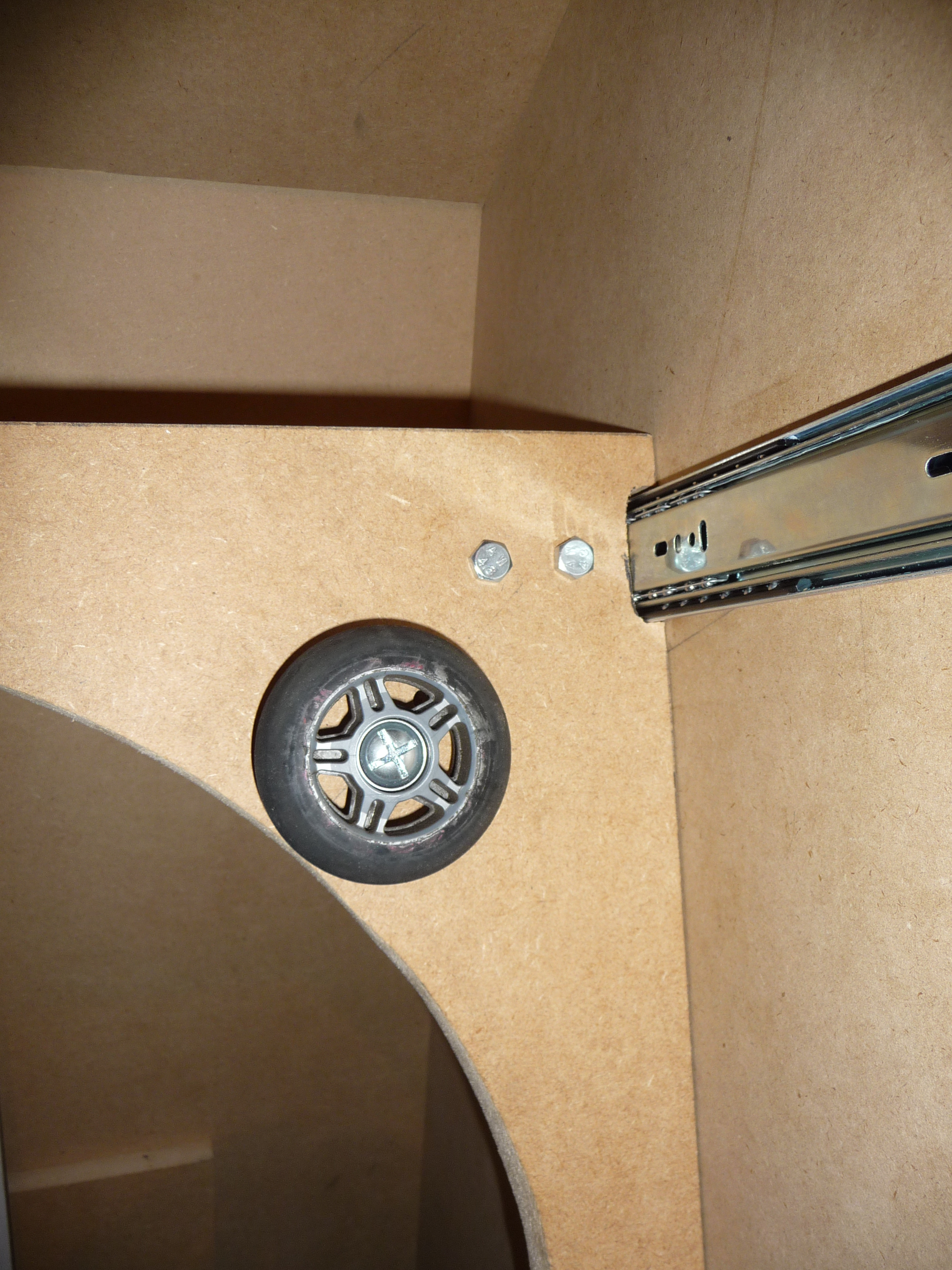

La suite (et le début des erreurs):
Plus de roue de roller chez Dec**hlon donc devant mon désespoirs j'opte pour des roues de trottinette:
Les 4 plus grandes cornières chez ler*y Me**lin
2*2 Glissières donnée à 45Kilo de résistance et un peu de visserie
Je fixe les cornières à la planche:
Puis les cornières aux glissières :
Noté que j'ai changé de modèle de cornière car les premières avaient vraiment rien ds le ventre. Celle-ci sont toujours un peu juste
Et enfin le tout ensemble:
On ajoute les roues de poussette (essais sur l'autre roue du velo, c'est pas que mais c'est lourd tt ça):
Et çà à l'air nikel (notez le à l'air):

Je n'ai pas de photo mais en gros la tige filetée qui relie le cadre métallique à la roue ne passe pas a cause de la roue...
Bref pas d'autre solution que de saccager une de mes paires de roller pour en récupérer les roues.

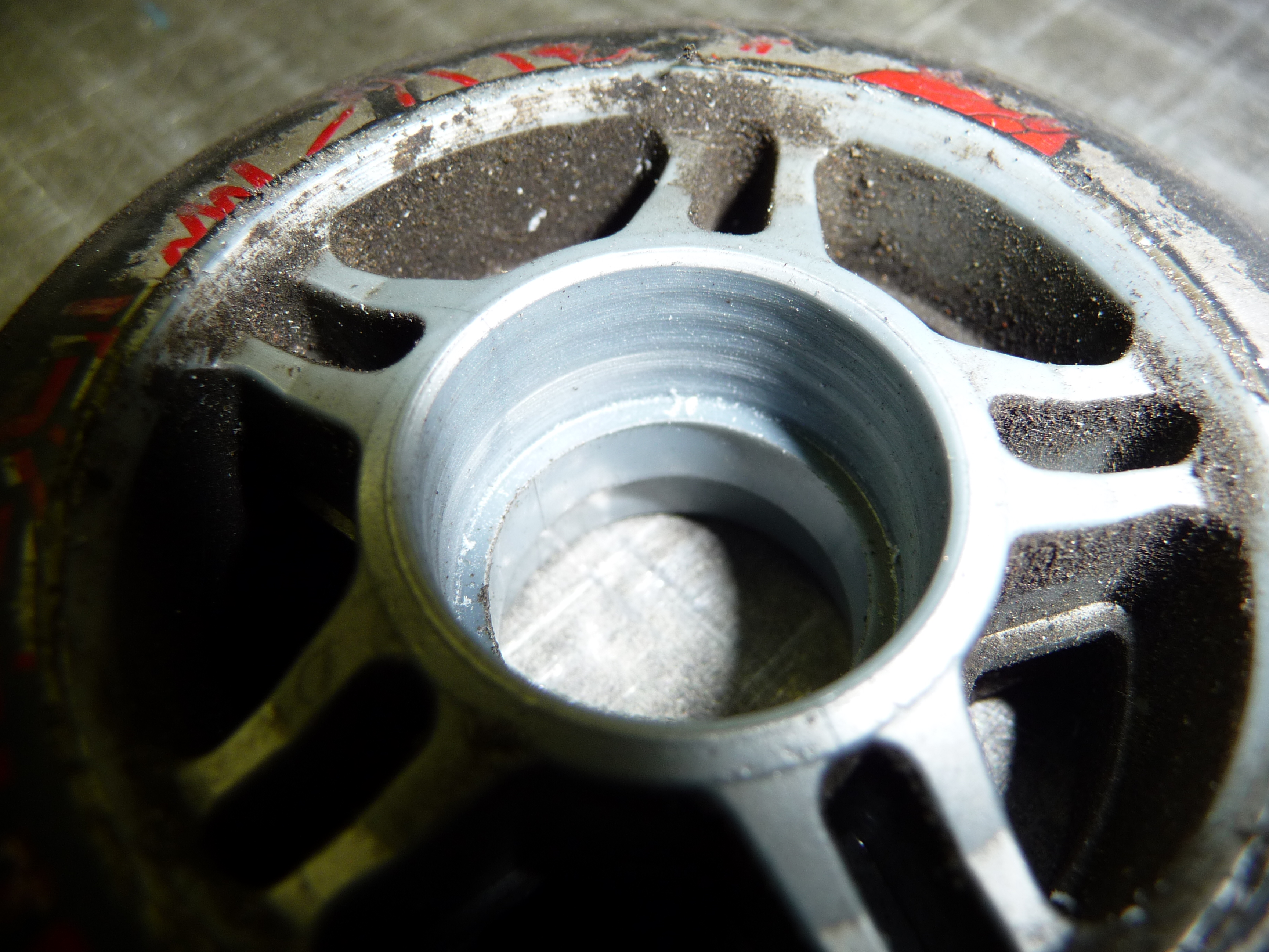

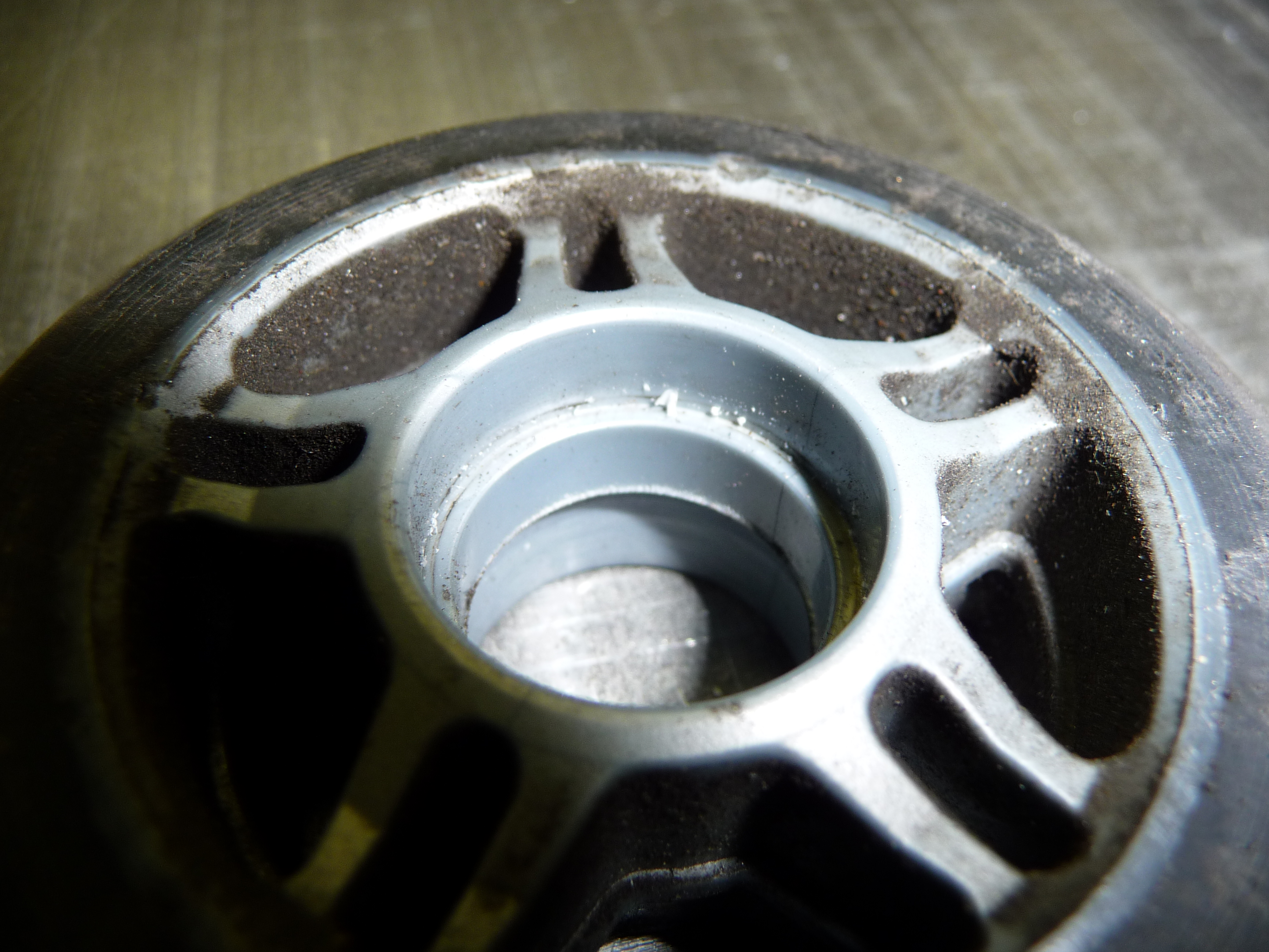

Alors on récupère les rollers:
Le problème viens de la roue elle même, le roulement est trop haut et donc la tête de vis dépasserai:
Donc on l'ouvre:
Et on dégage l'épaulement de la hauteur de la tête de vis :
Pour pouvoir enfoncer le roulement plus bas:
Mais voila donc le résultat:

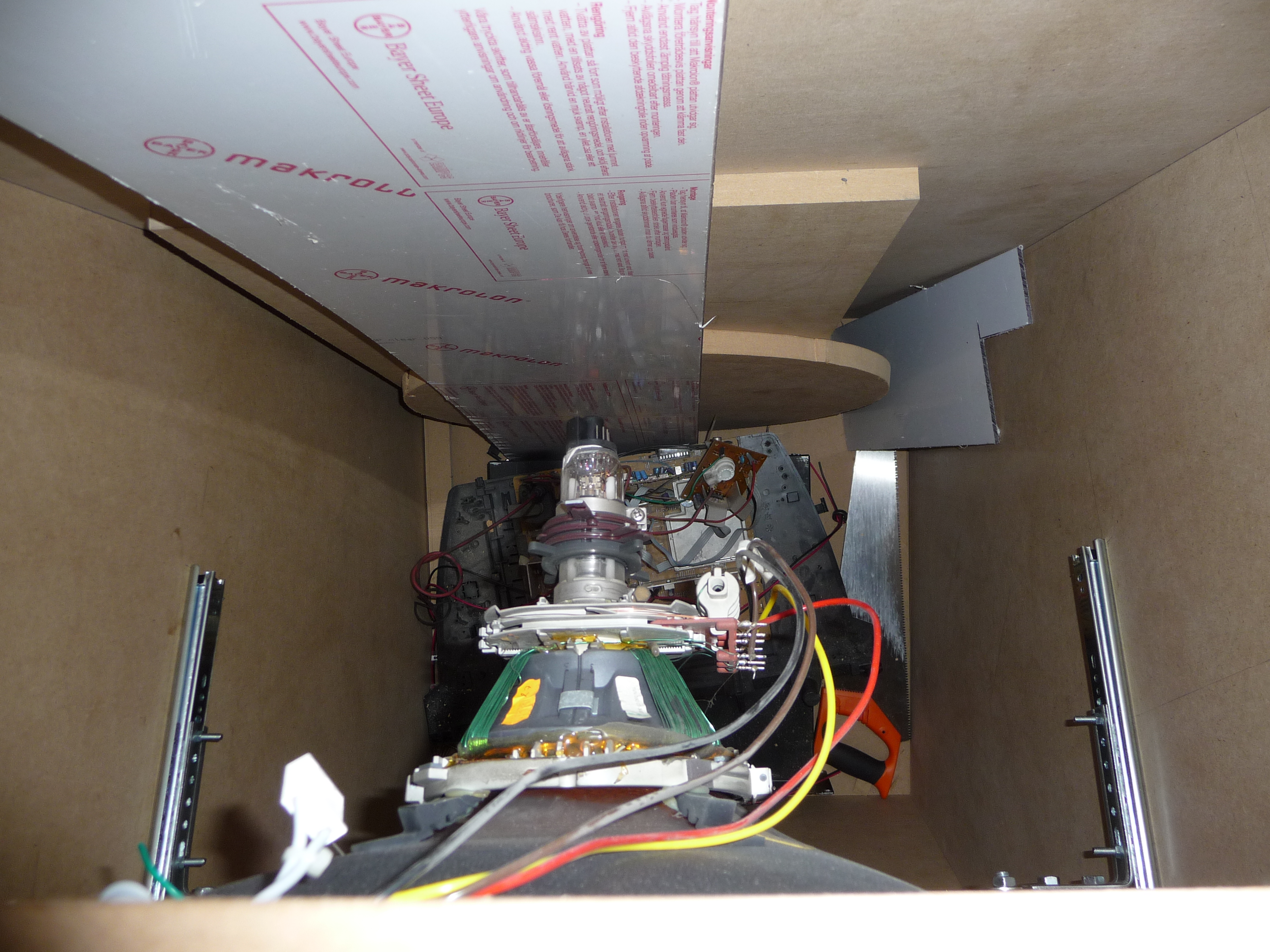

gc339
#44
Tu aurais donc monté des coulisses à double expansion sur les dernières photos car je crois apercevoir les billes de deux chariots bien distincts dans chacune.
Ces coulisses sont bien plus chères que les coulisses simples, donc les quatre ont du te coûter un bras.
J'avais donc vu juste au sujet de l'espacement en hauteur entre le coin inférieur du tube et l'angle de raccordement de la menuiserie, il t'a été impossible de fixer les coulisses à l'horizontale pour que l'écran puisse tourner sans être trop ressorti de la menuiserie. C'est dommage car l'écran ne peut pas rester en place une fois ressorti, il retombe à l'intérieur sous son propre poids et on est obligé de le maintenir vers soi à bout de bras pendant sa rotation.
Les glissières supérieures n'auraient pas été nécessaires si tu avais utilisé un plateau de soubassement comme l'a fait Jeutel pour ses moniteurs orientables. Qui plus est, ce plateau est fort utile pour fixer simplement l'électronique du moniteur.

Citation de: gc339 le Dimanche 14 Novembre 2010, 18:35:19 PM
37,80 euros les quatres à ler** Merl**.
Oui l'écran redescend sous son propre poid, mais je ne compte pas non plus le tourner 8 fois par jour, je prévoirai au pire un verrouillage si cela s'avère pratique.
Il est vrai que avec la petite structure en acier sur tes photos, le tout posé sur un plateau aurais été pas mal. Par contre je suis pas sur que ça serai passé en hauteur je déjà pas bcp de marge...
Et pour l'électronique il me reste une planche de medium de 5mm et des cornières de mes essais. Rien ne se perd tous ce transforme.
