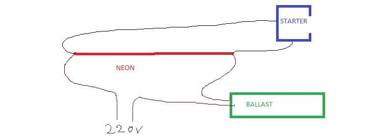

J'ai un soucis sur ma borne n.style :
Mais cela ne marche pas avec ces branchements il me manque quoi sachant que la borne était cablée comme cela.
:fleche: http://www.gamoover.net/Forums/index.php?topic=541.0 Merci <:)
Sinon cela peux venir de n'importe quoi : Tube fluo HS, starter HS, ballast HS (rare ?), 220V qui n'arrive pas au ballast...
arcade81
Le néon est neuf le starter aussi ;) mais ou sur le ballast mettre le 220 v je ne vois pas d'entrée Merci
KodeIn
D'après les branchements dans ma borne, le ballast est connecté d'un côté au néon de l'autre au 220, le starter me semble bien connecté sur ton schéma et le néon, d'un coté au ballast de l'autre au 220.

Mon ballast, tu peux le voir dans le WIP de ma borne Euro (dans la signature), trouvée grâce à Bal ci-dessus.
Mais tu ne verras pas le câblage.
La correction de ton dessin par f4B (a.k.a. mister fabulous electrical/electronical engineer) représente parfaitement ce que j'essayais d'expliquer textuellement (principalement par fainéantise, j'avais pas envie de lancer photoshop).

Merci pour vos réponse maintenant comme le brancher pour qu'il s'allume en même temps que la borne ?

Ben comme dit précédemment, sur le 220v en aval de ton bouton on/off, en général c'est dispo sur l'alim et c'est écrit dessus.
La photo que tu as mises est fort petite et fort mal cadrée pour que je puisse te filer un coup de patte.
Si tu pouvais faire une photo du PCB de ton alim, mais de "face" et en assez grand pour pouvoir lire...
