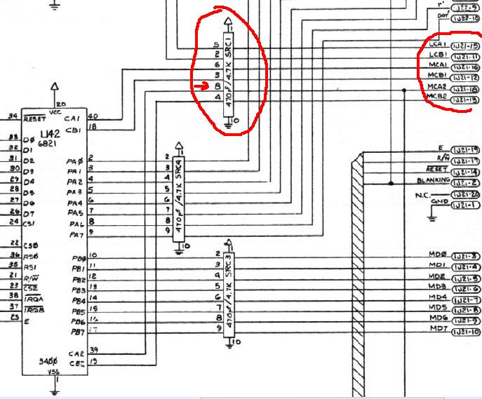

J'ai un souci que je ne comprends pas ! Je m'explique avec le schéma :
J'ai un réseau de résistance (SRC1) avant mon connecteur pour les sons qui doit faire 4,7 Kohms.
Jusque là tout va bien je le mesure en circuit et la sur une des pins (la 8) je m'apercois que j'ai 2,7 K donc je dessoude de je remesure , et la j'ai 4,7Kohms..
bon je me dit qu'en circuit je doit avoir une autre resistance en parallele et bien pas sur le schema....
en revanche je m'aperçois que si je mesure entre la pin 18 de mon connecteur et la masse j'ai 5,6K alors que je devrais avoir rien du tout avec mon réseau de resistance enlevé.
ce qui explique la résistance de 2,7K en pin 8 (4,7K en // avec 5,6K). je pense que mon probleme viens de la par contre je n'explique pas d'ou viens cette resistance de 5,6K entre la pin 18 et la masse.
et c'est bien la mon probleme...... j'ai vraiment besoin d'electroniciens là !
je precise que U42 à été changé et est sur support et que j'ai regardé s'il n'y avait pas une des pin du connecteur J21 qui était en contact avec une autre.
Je précise aussi que le signal appelé MCA2 va aussi ailleur mais dans le vide sur le schéma... (n'est connecté a rien et ne le trouve pas sur les autres pages....)

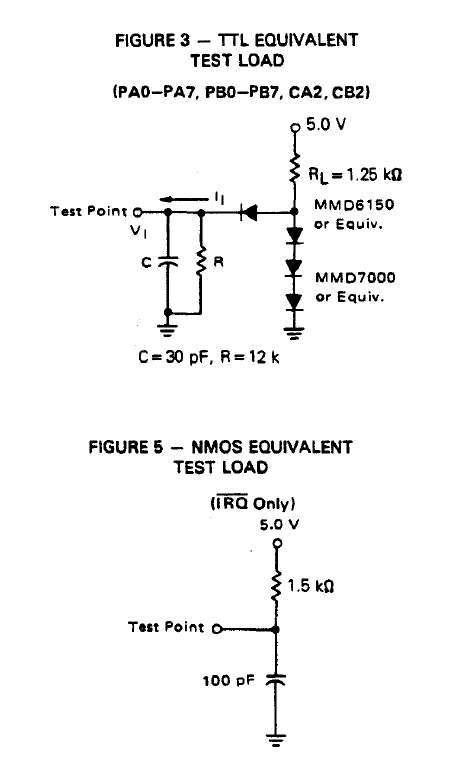

La broche 18 du connecteur J21 est relié à la broche CA2 du PIA. Cette broche CA2 peut être programmée soit en entrée (pour notamment déclencher une interruption que le PIA pourra envoyer au microprocesseur 6802), soit une sortie qui pourra prendre un niveau logique 0 ou 1. En consultant la datasheet du MC6821, on trouve ceci pour la broche CA2 :
"As an output, this line is compatible with standard TTL; as an input the internal pullup resistor on this line represents 1.5 standard TTL loads."
On y apprend donc qu'en entrée cette broche possède une résistance de "pullup" en interne (c'est à dire une résistance reliée au +5V et qui "tire" son niveau à 1 même en l'absence d'un signal appliqué en entrée). Donc le fait que la broche 39 de PIA présente une résistance de 5,6K n'est pas forcément anormal. La datasheet fournit également ce circuit équivalent pour la charge dans un environnement TTL ou NMOS :
Autre précision, SRC1 n'est pas juste un réseau de résistances, c'est je pense un réseau de résistances + capa. La résistance doit être tirée au +5V et la capa reliée à la masse.
Pour tirer au clair ton problème, je te propose :
- que tu nous précises entre quel et quel point tu fais ta mesure de résistance
- de retirer le PIA de son support et de refaire la mesure : tu devrais trouver une résistance infinie
- de remettre le réseau de résistance sans le PIA : tu devrais trouver une résistance de 4,7 K entre ta broche J21-18 et le + 5V
- remplacer ton PIA par un autre prélevé sur un autre de tes flip (ou l'inverse, tester ce PIA sur un autre flip), pour voir si il fonctionne normalement.
À première vue comme ça, je n'ai pas l'impression que ta mesure soit anormale, notamment du fait de la résistance de pullup interne dont bénéficie CA2. Mais je n'ai pas pris le temps de télécharger les schémas de ton flip et d'étudier l'ensemble du circuit (et je ne sais pas entre quoi et quoi tu mesurais la résistance ;) )...

- La mesure de la resistance du réseau je l'ai faite entre le +5V du réseau et la patte 8 avec le pia et le réseau soudés.
- La mesure du 5,6Kohms est faite entre pin 18 du connecteur et la masse avec le réseau et le pia soudés.
- J'ai déja swapper le PIA pour etre sur que ca ne venait pas de lui
Je précise aussi que je comprend pas pourquoi sur la patte 8 j'ai 2,7K alors que sur les autres pattes j'ai bien 4,7K alors que ces pattes sont toutes reliées au PIA aussi... (du fait de la résistance de sortie du PIA etc...)
fab : bizarrement la piste qui part vers le bas je ne la retrouve pas sur le PCB !! mais elle est bien sur le schéma... à voir. Et comme toi je pense aussi a ce point du diagnostique que l'acide y est pour quelque chose.
