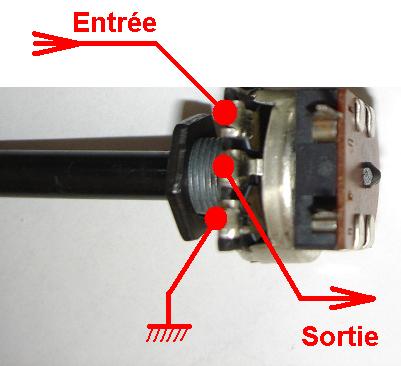

Je suis en train de me faire un supergun, mais je ne sais pas comment cabler ces potars pour régler les couleurs.
Quelqu'un peut il m'indiquer où mettre la ou les masses et où mettre l'arrivée et sortie de ma couleur.

La sortie ,toujours sur la patte du milieu,
Quand a l'entré et la masse,je crois que ca n'a pas d'importance mais j'en suis pas certain,désolé de pas pouvoir t'aider plus.

La sortie n'est pas toujours sur la patte centrale...
C'est des potars de quelle valeur ?
Les 2 pattes à l'arrière c'est un inter qui est ouvert quand le bouton est à fond à gauche et fermé sur tout le reste de la course (fonction on/off sur le bouton volume en général par ex) :)
Les 3 autres pattes sont comme sur un potar classique.
Donc tel que j'imagine ce que tu veux faire, il faut mettre la sortie de ta source vidéo sur la patte de droite (axe du potar vers toi, pattes vers le bas), la masse sur celle de gauche et l'entrée vidéo de l'écran sur la centrale ;)

La est de 470 ohms.
Donc je laisse de côté cette partie avec les 2 broches, elle ne m'est pas utile.
Et donc après je peux brancher en me basant sur:
