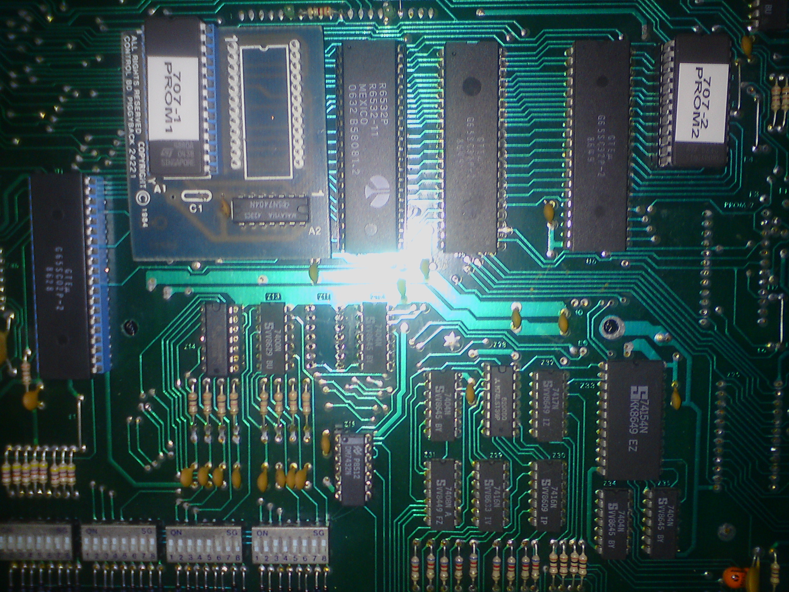

Eprom bien recu de notre ami tilowil, que je ne remercierait jamais assez  ^-
Je lance les tests et plus de probleme de rom ! Tout est ok à ce niveau là.
Par contre la bille ne se lance pas ?
Je remplace U4 (encore une fois, étrange), la bille est ejecté et la partie commence !
Cependant, certains switches ne semblent pas fonctionné (capture ce la bille, flip droit pour faire bouger les rollover, ...).
Je vérifie sur le schemas et constate que la ligne 8 de A1J6 vers la carte CPU est en cause.
Cette ligne arrive sur Z11(7404) puis U4(6532) de la carte CPU. Ayant changé U4, je vais changé Z11.
J'en profite pour le mettre sur support.
Bien sur Z11 fait aussi partie de ces IC que l'on ne peux remplacer par un équivalent  >:(
Heureusement, il m'en reste.
On relance le tout et test la partie !
Yeah, tout fonctionne comme à l'origine !
Well done !

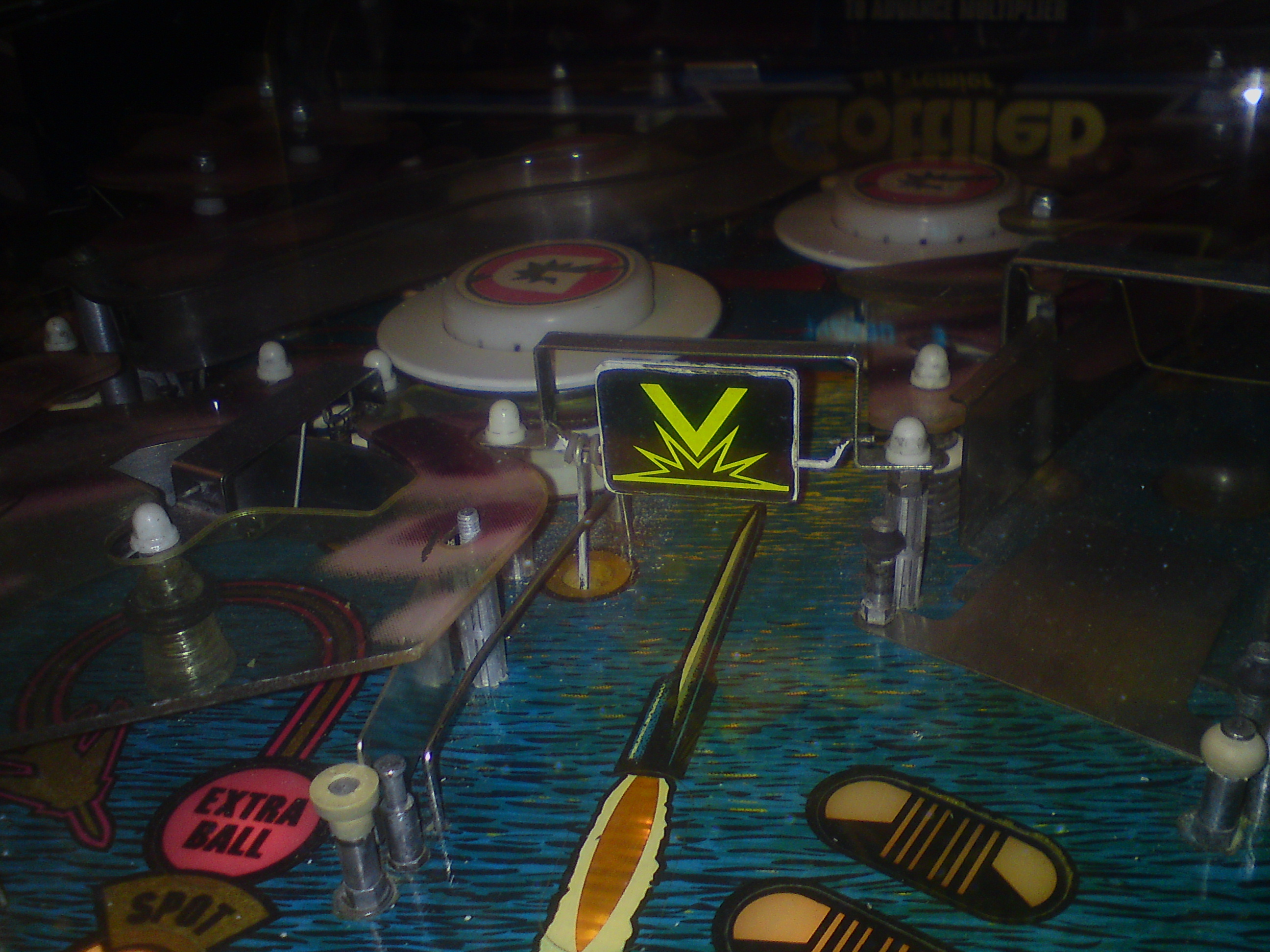

Remarquer, il peut etre simplement repeint ???

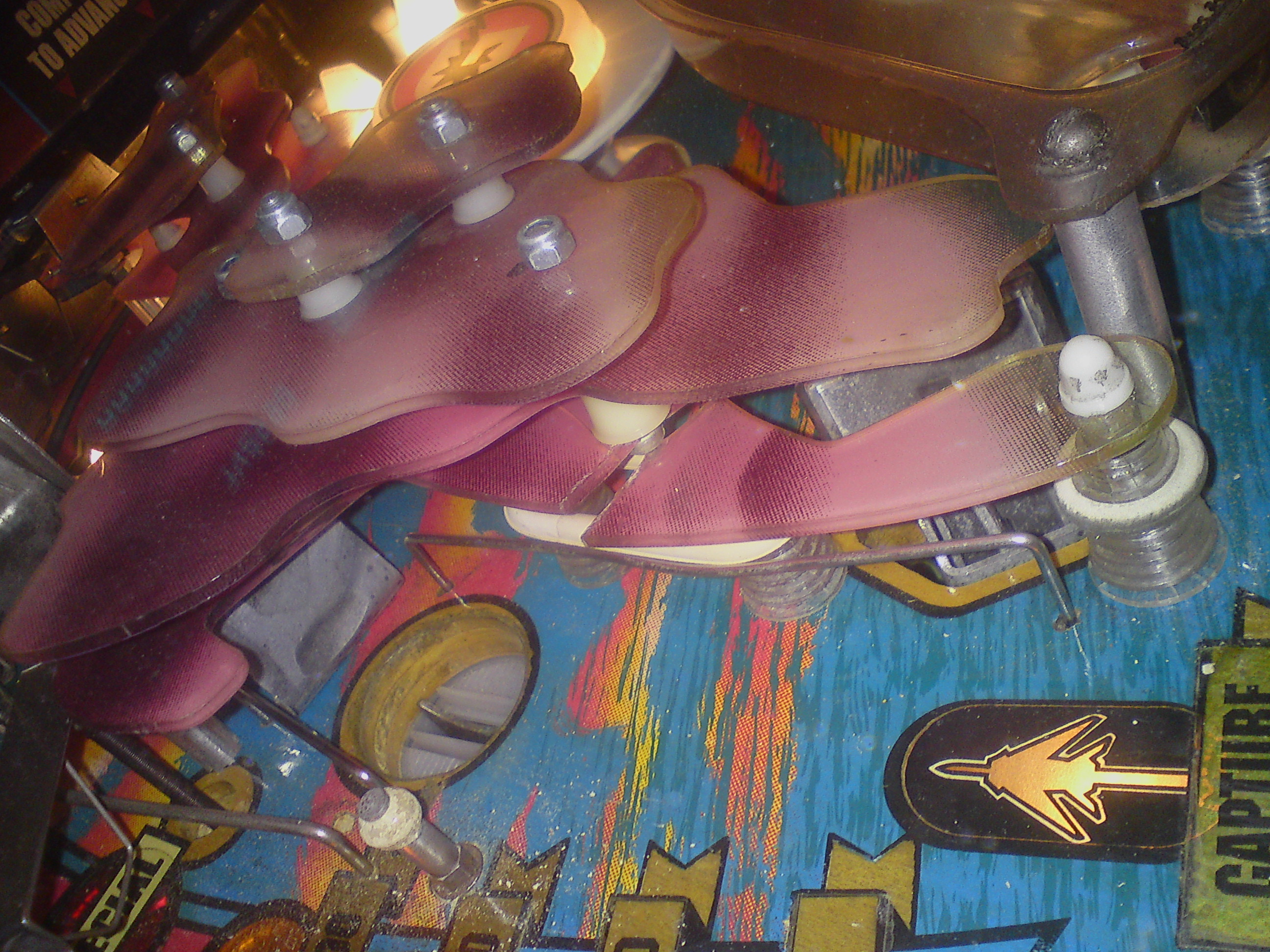

Réparer ou changer le décor :

Pour ton decor, essayes de la colle à uv, sur mon mars ça tient nickel.

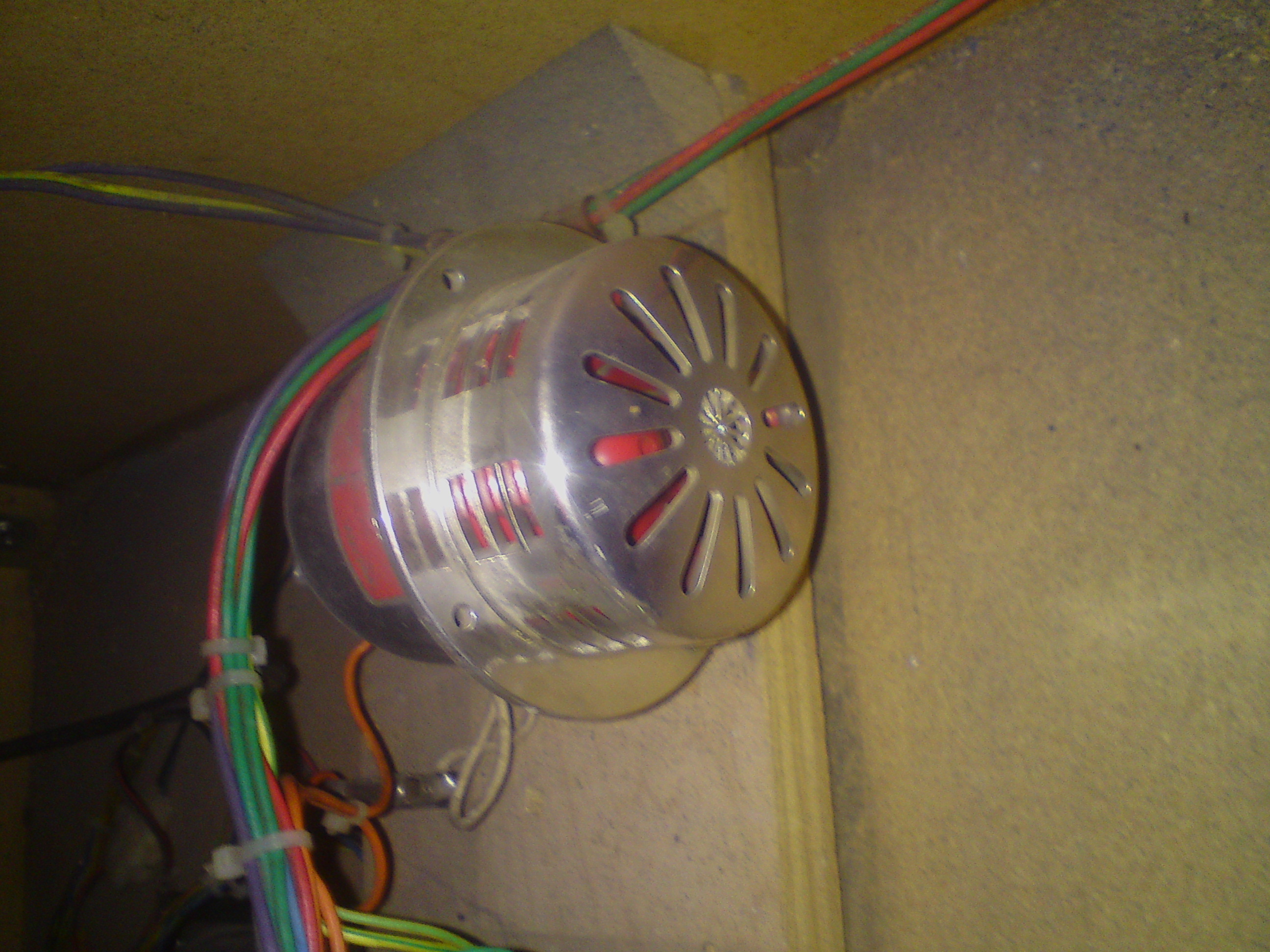

Trouver une sirène d'origine sa va être mission quasi impossible à moins que quelqu'un a cela dans un carton.
Le seul site qui vend cela en "spare part" c'est Marcospecialties au US, et encore sa fait bien longtemps qu'ils sont en rupture de stock, en plus c'est 90$ juste la sirène FDP out.... :o
Le spinner d'origine est entièrement métallique avec des motifs en carré/losange, pareil tu trouve chez Marcspecialties, ainsi que le set de décors en NOS.
Cependant vu qu'il n'y a qu'un décor de cassé mieux vaudra tenter une réparation, sa sera bien moins chère
Effectivement la sirène coute cher (et pas que chez Marco)
Actuellement j'ai ca :
Le bruit est quasi identique, un soupçons plus agréable que l'original, d'après ce que j'ai pus entendre sur youtube.

Pour le decor, je vais essayé de le recollé. La première fois il n'as pas tenus longtemps, mais je n'avais pas la bonne colle je pense.
