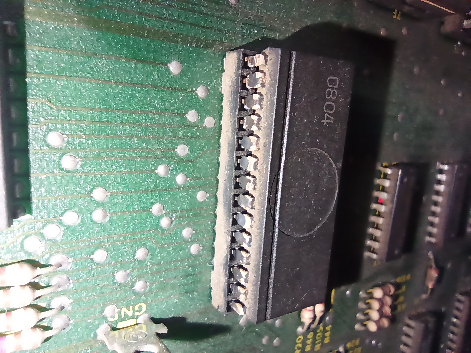

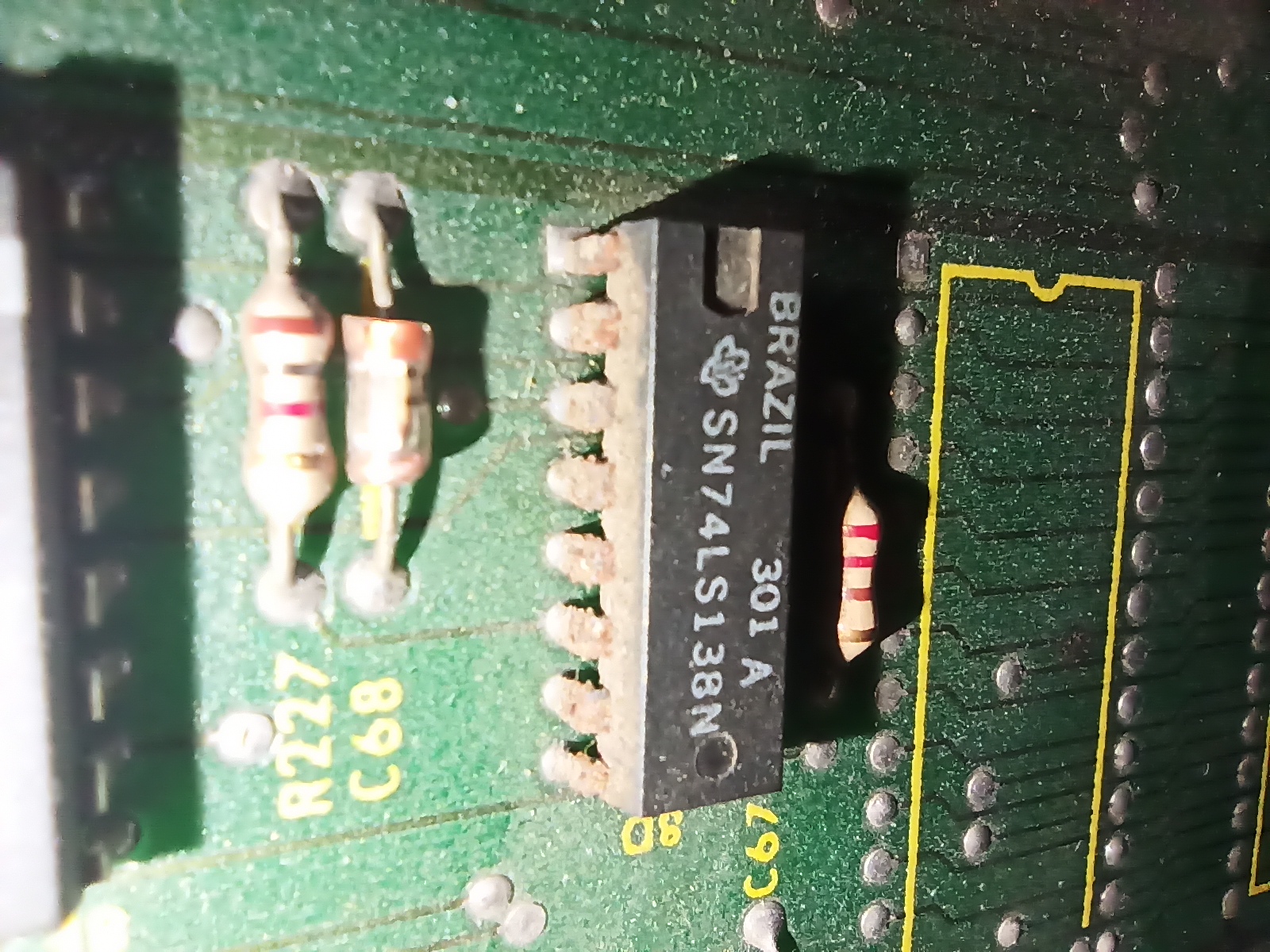

Après avoir grossièrement réassemblé ma Jeutel, j'ai longuement inspecté à la loupe mes PCB, histoire de voir si il n'y avait pas des dommages avec le transport, ou des billes d'étains indésirables. Rien ne semble vraiment inquiétant, si ce n'est quelques puces qui ont des pattes très abimées.  :(
Donc, il me faut maintenant remettre en place les carte Audio/Regulator II. Évidemment, j'effectue des mesures en charge. Les deux me sortent 5,29V. Rien de délirant, mais je tripote un peu les potentiomètres pour remettre tout ça à 5V pile:

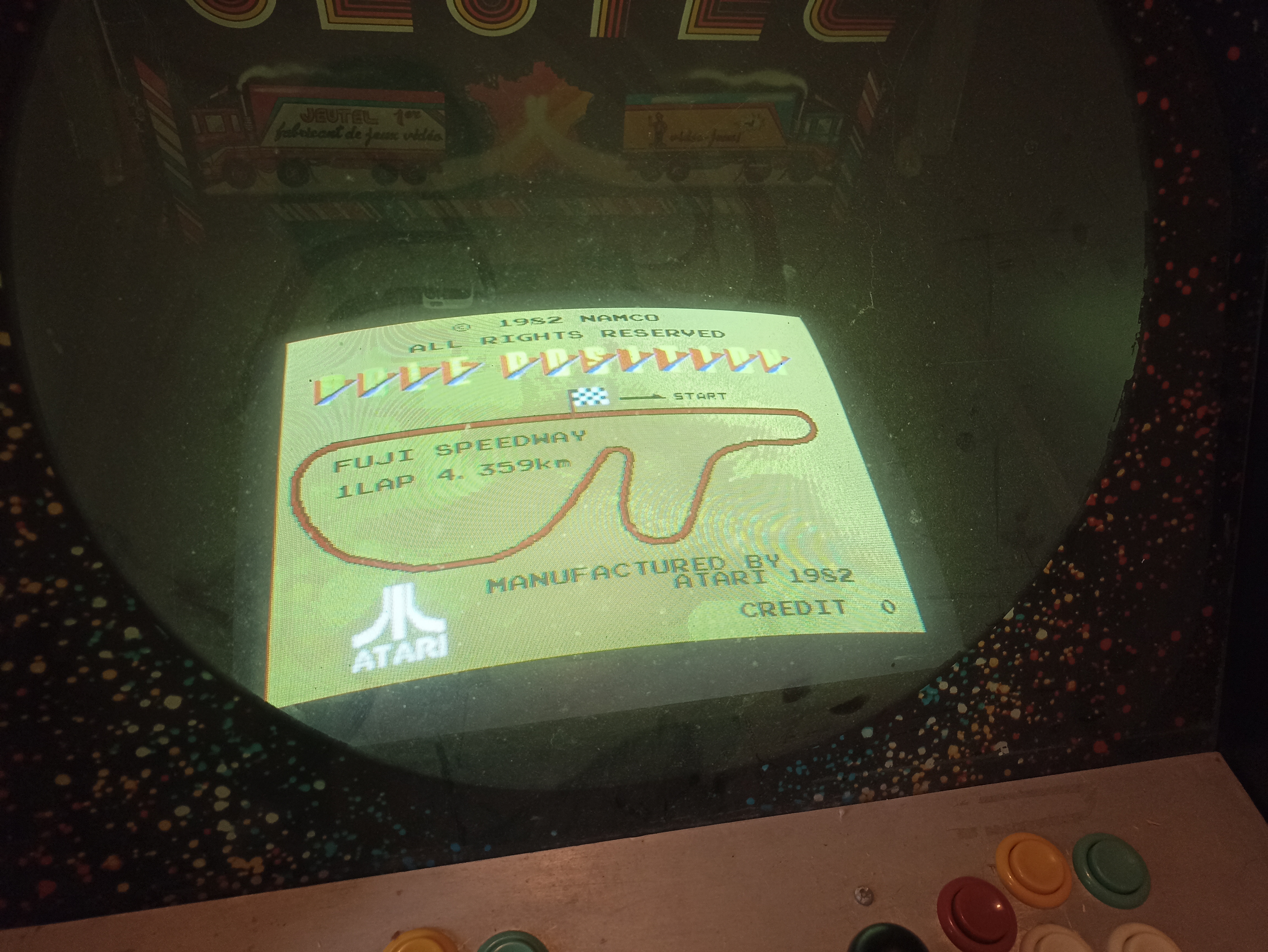

Bon, il est tant de retester, sur l'Hantarex MTC 900E de ma Jeutel. Contact:
"Boooom !" (oui le PCB Pole Position boot avec ce bruitage  :o ) par contre rien à l'écran.  :-\  Quel idiot, l'alimentation de la platine était débranchée. (:x
L'image apparait enfin, mais la synchro est à l'ouest. Je tripote la fréquence horizontale, un grand moment de plaisir seul et sans miroir, sans succès. Je tente ma chance avec la fréquence verticale et là l'image se verrouille. Et j'ai poussé un rire nerveux: ):))s=
Non ce n'est pas ma platine TOEI. La voici avant démontage pour rappel:
Finalement, à force de trifouiller ce second potard, j'obtiens ça:
C'est un grand soulagement, ce PCB que je sais délicat, qui n'a pas tourné depuis 2 ans, et qui a subi un déménagement, fonctionne toujours parfaitement.

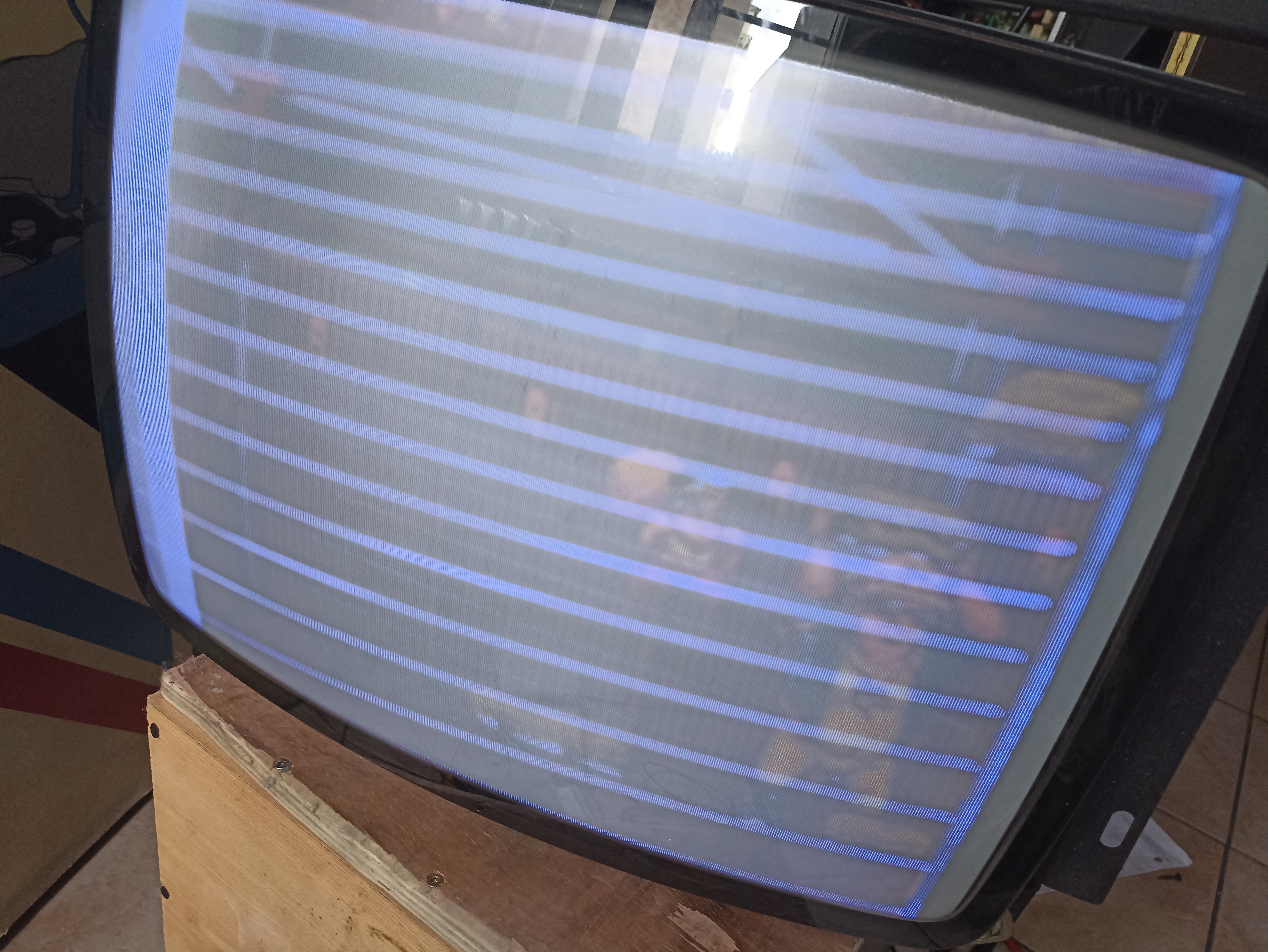

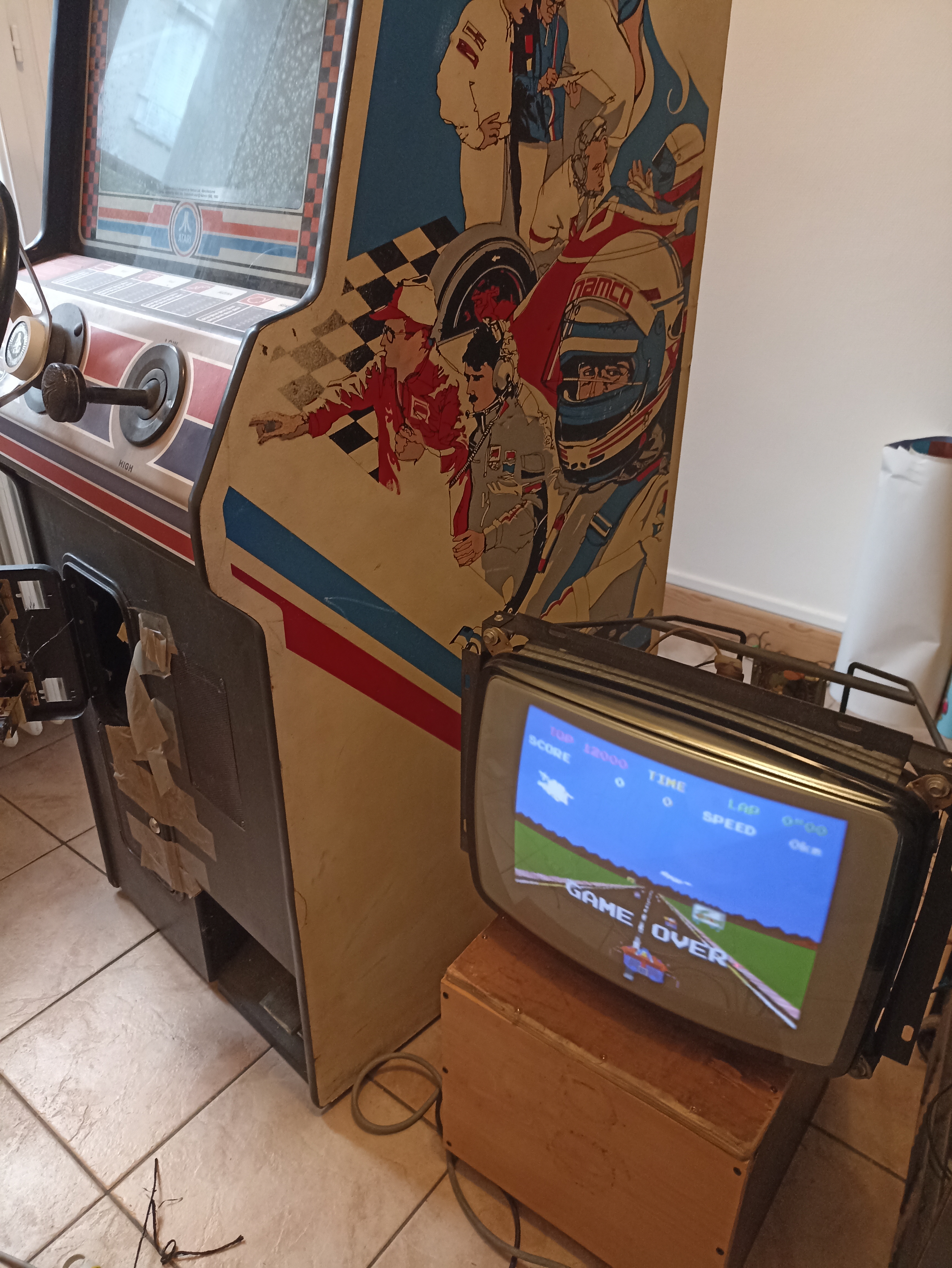

La chance va t-elle continuer ? Vais-je trouver un tube cathodique et une platine en parfait état, aptes à être montés dans la borne ? Testons.
Et c'est dégueulasse: :-((
Et voilà ce que je craignais, une platine parfaitement fonctionnelle, mais un tube rincé. Peut-être qu'un capkit améliorerait les choses, et que le tube se réveillera au bout de quelques heures de fonctionnement, mais je ne me fais pas trop d'illusions. ::)
Voici le résultat avec le potard de luminosité à fond, et le contraste ajusté. Je n'ai pas encore touché au focus, c'est un peu flou. La photo est flatteuse pour le tube, en réalité il est trop sombre. En pleine journée, avec le soleil qui tape, ce serait injouable. :-[
Je suis assez déçu évidemment. Et la situation est cocasse, le combo d'origine ne pourrait-il pas reprendre sa place ? Ai-je été particulièrement incompétent à l'époque avec mes réglages ? :?
Je vais quand même laisser sa chance à l'Hantarex, avec un capkit. Et j'aviserai ensuite. Je ne demande pas quelque chose de parfait en restant avec du matos d'époque évidemment. Mais j'aimerais avoir un truc jouable forcément.  :-\

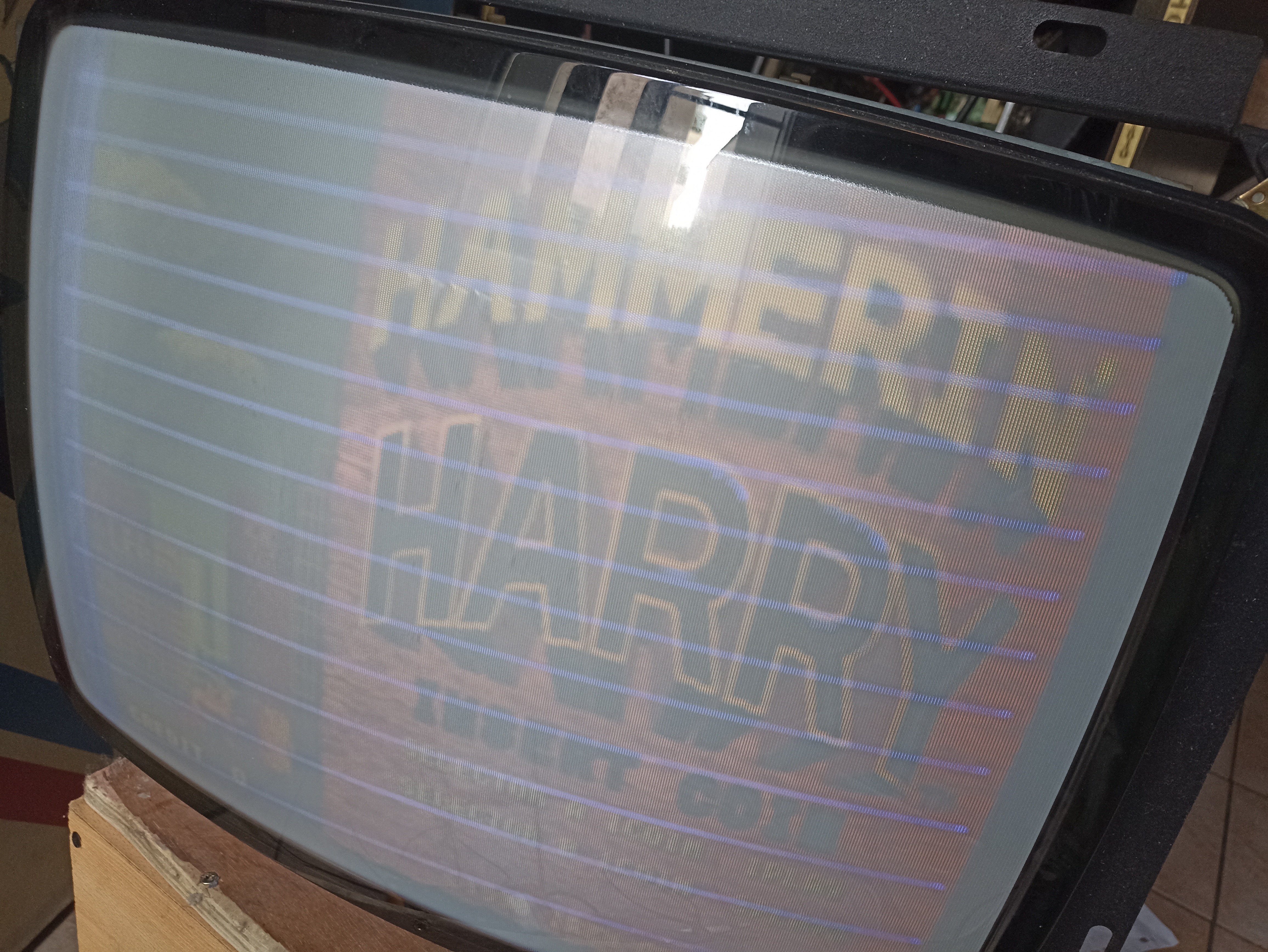

Enfin, il est temps de tester : JOIE, une image. Je n'ai pas tout ruiné. :-)=

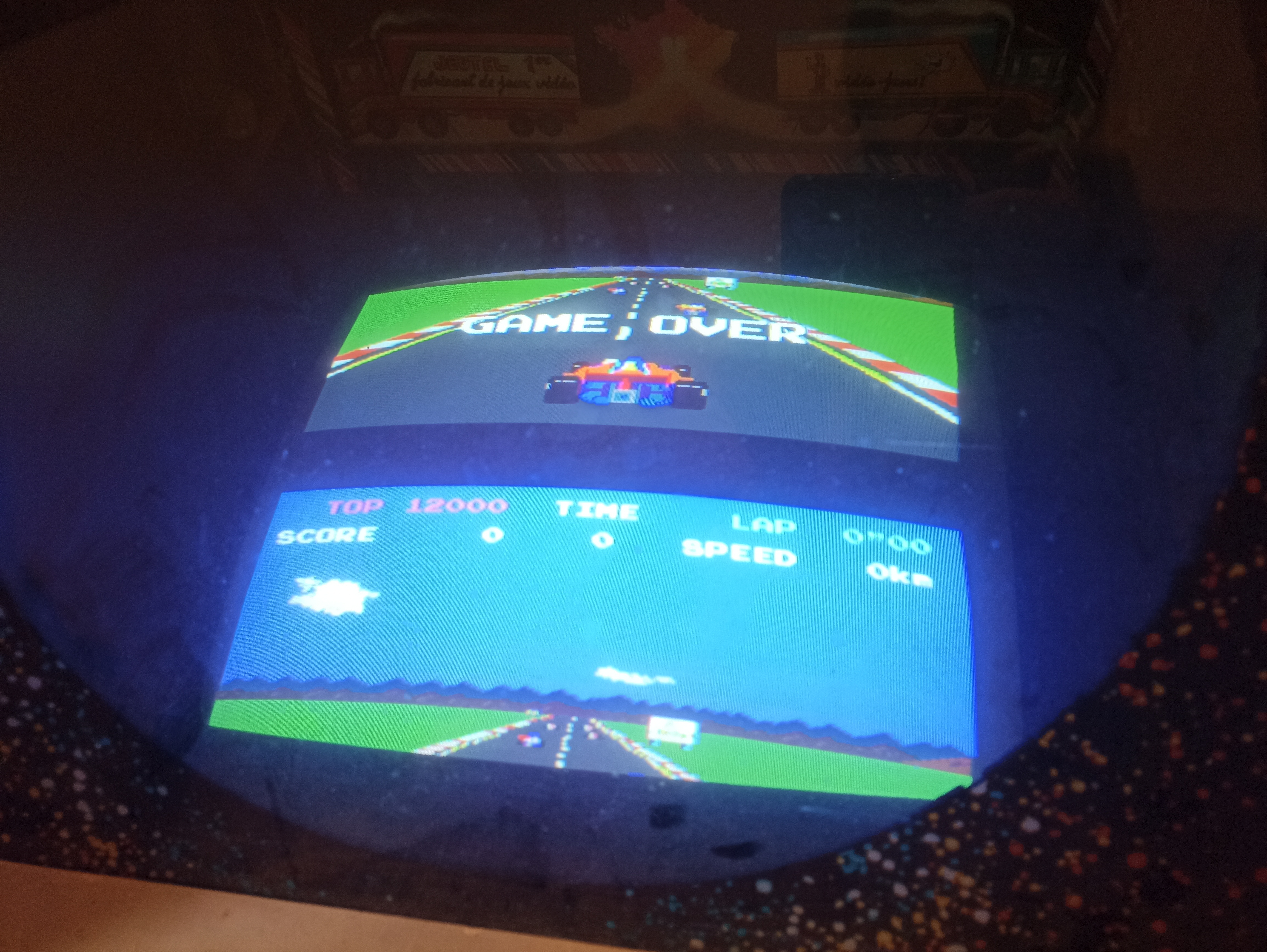

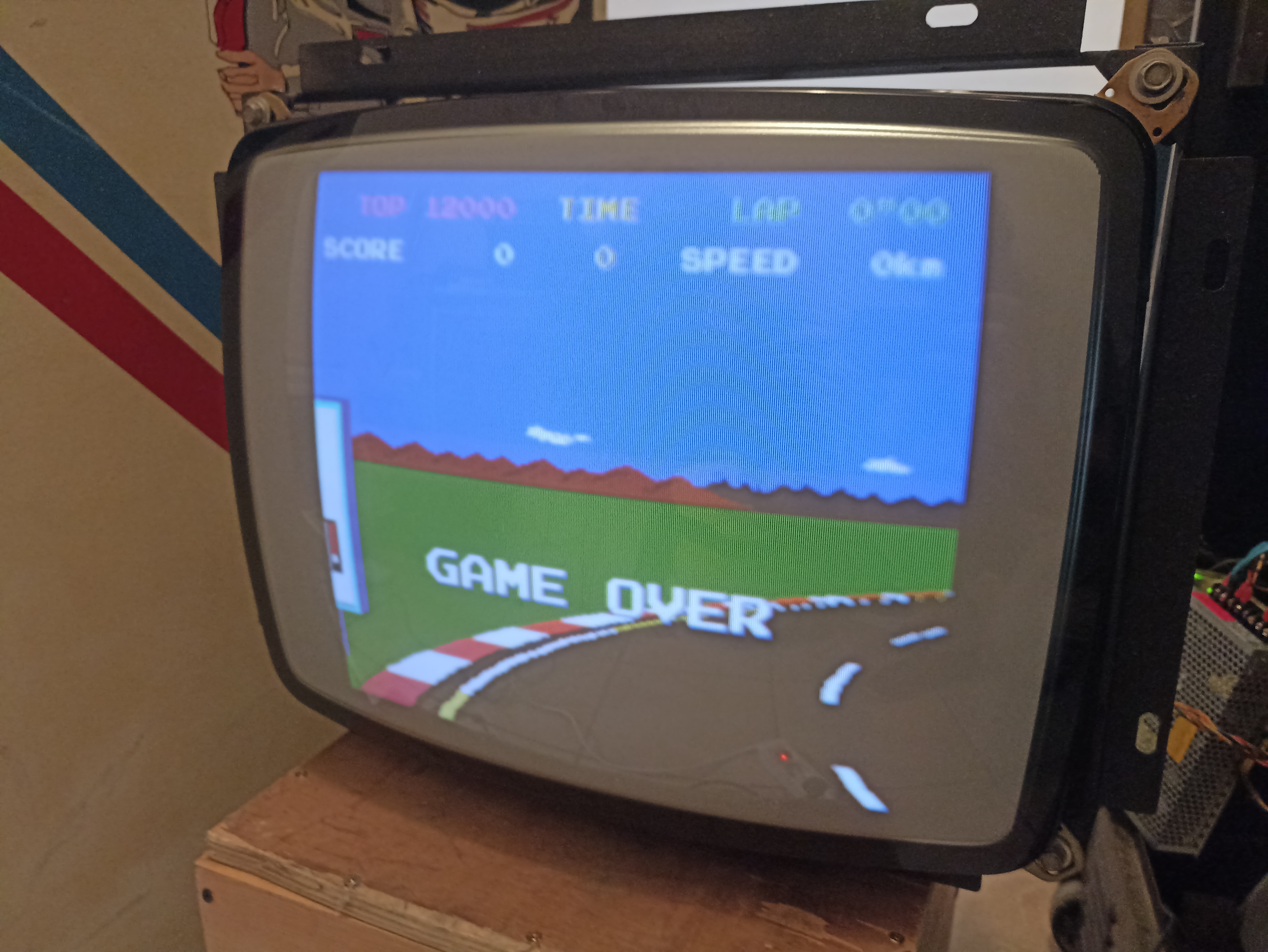

Après quelques ajustement j'arrive à ça. Encore une fois, l'appareil photo compense pas mal, l'image est plus sombre dans la réalité. Mais j'ai l'impression que c'est moins pire (après il n'y a pas le soleil). :?
Les potards de luminosité et de netteté ont été tournés à fond. La contraste a été ajusté. Le tourner plus augmente la luminosité mais change les couleurs....
C'est un peu dommage, en dehors de ce soucis l'image est parfaitement nette et stable. C'est magnifique à ce niveau là. :-*
Dans l'absolu, même lumière allumée, c'est tout à fait acceptable.À voir avec le soleil, au pire je tirerai les rideaux. Mais bref, je m'en contenterai pour le moment. Évidemment, je reste à l'affût d'un tube plus en forme.

Citation de: Mario25 le Vendredi 05 Décembre 2025, 17:52:21 PMLes potards de luminosité et de netteté ont été tournés à fond. La contraste a été ajusté. Le tourner plus augmente la luminosité mais change les couleurs....
Au delà des potards de luminosité et contraste, as-tu vérifié la THT ? Tu dois pouvoir jouer sur le potard "screen" pour booster un peu la luminosité non (en gardant un niveau de noir correct quand même !) ?

Alors merci pour ta remarque. <:)  Comme je le disais sur le topic dédié: https://www.gamoover.net/Forums/index.php?topic=45651.msg717532#msg717532
Pas de potard sur cette vieille THT, mais cela m'a poussé à regarder de plus près la documentation pour constater qu'il était sur la neck board, avec celui du focus. Bon il était presque à fond et cela n'a rien changé mais ça valait le coup d'essayer. ;)

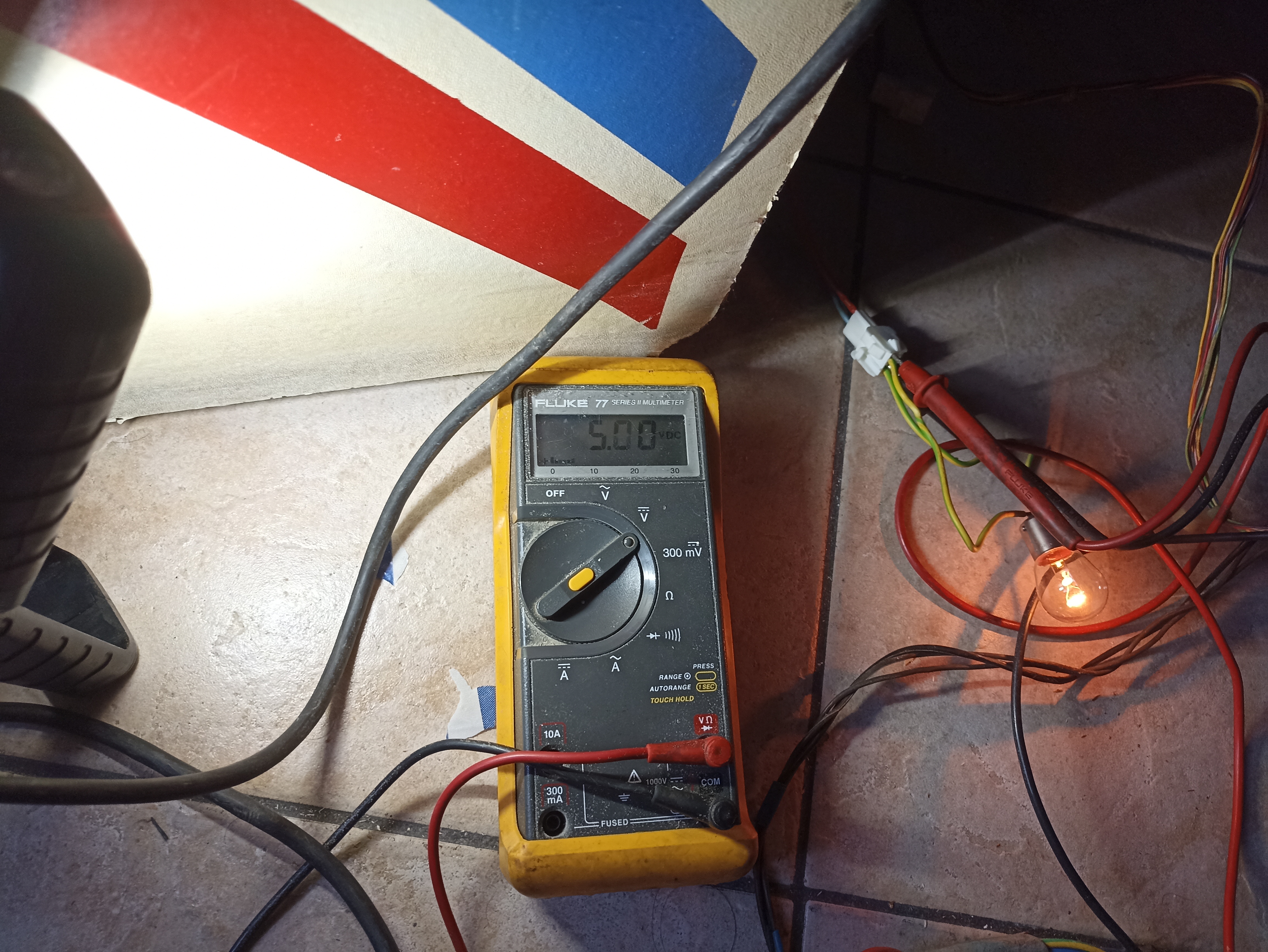

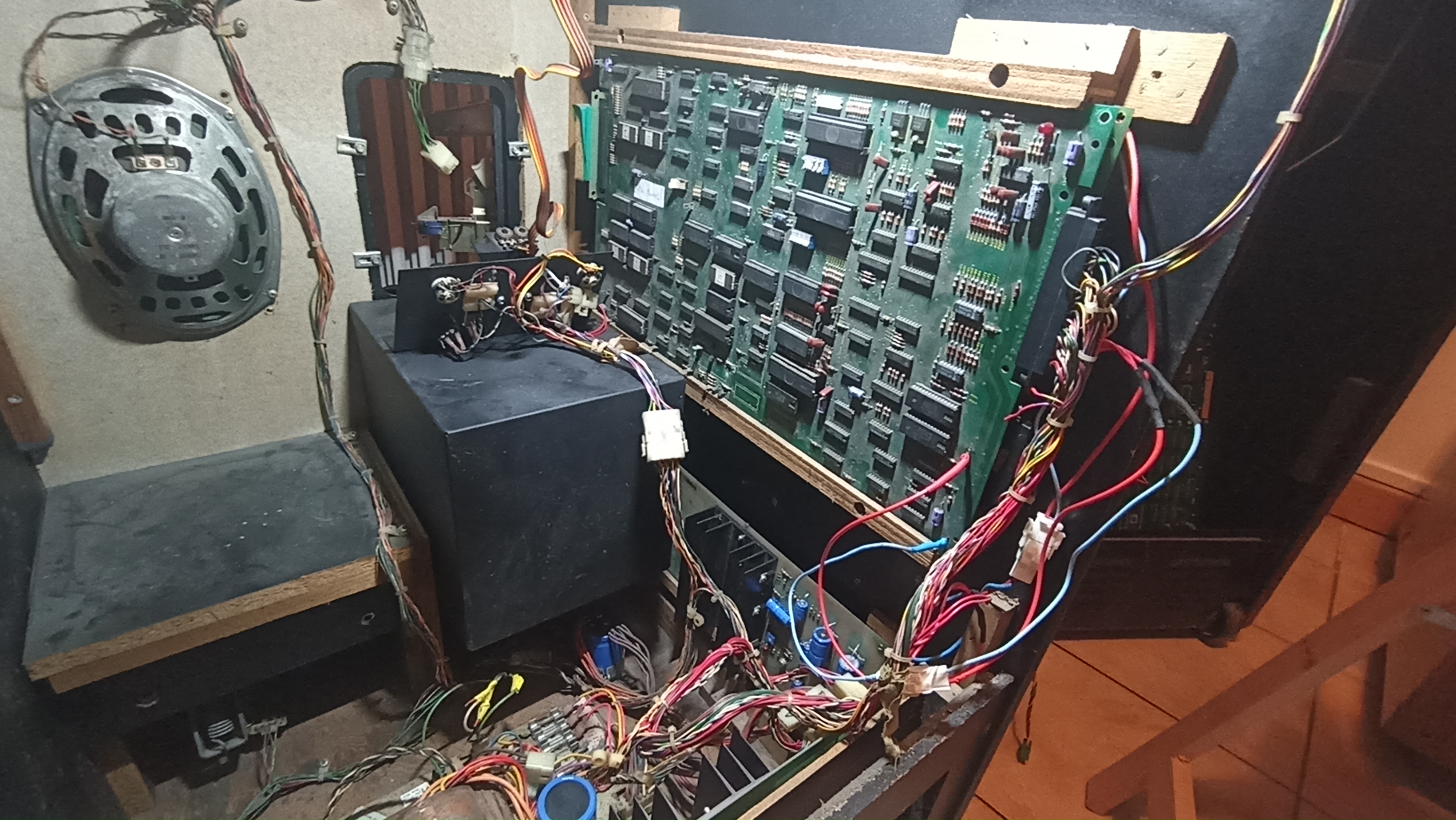

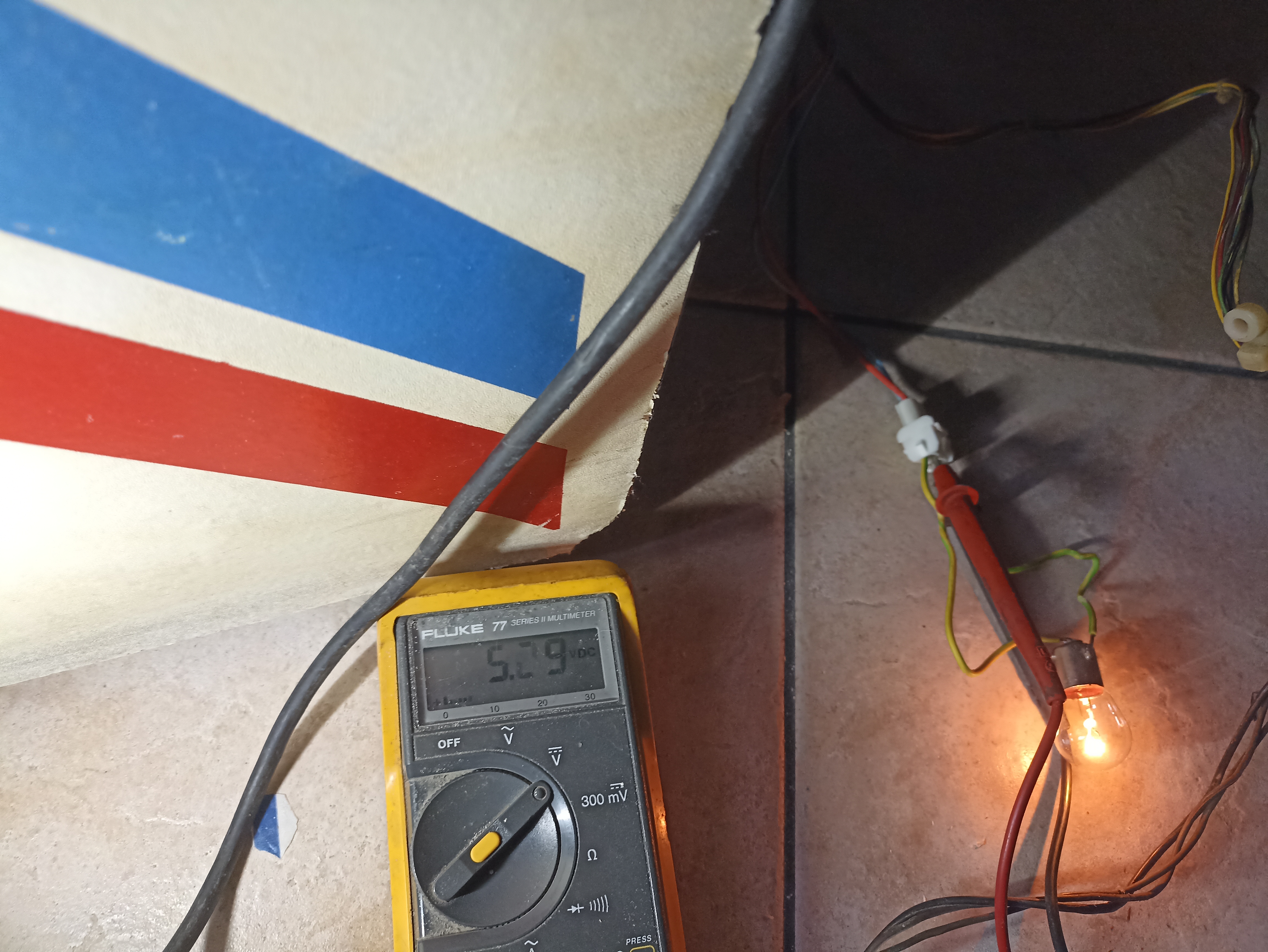

Malgré quelques doutes sur la platine, notamment la tension d'alimentation, j'ai procédé à son installation.
De toute manière, si mon topic dédié, ici ou sur Flipjuke, reste sans réponse, j'essaierai de tripoter le potard dédié. Finalement, les expérimentations hasardeuses peuvent être la solution, ou pas. (:x
Edit: Et bah ou pas finalement. Je viens de poser la question à l'IA par curiosité et celle-ci me répond que le B+ à 110V est parfaitement normal pour une MTC 900 V1 avec circuit E/W. Les 126V indiqués dans la doc, selon lui, correspondent à une version sans correction E/W.
Et en même temps il m'indique qu'une mesure sur le strap central du connecteur du yoke n'est pas fiable, interessant.

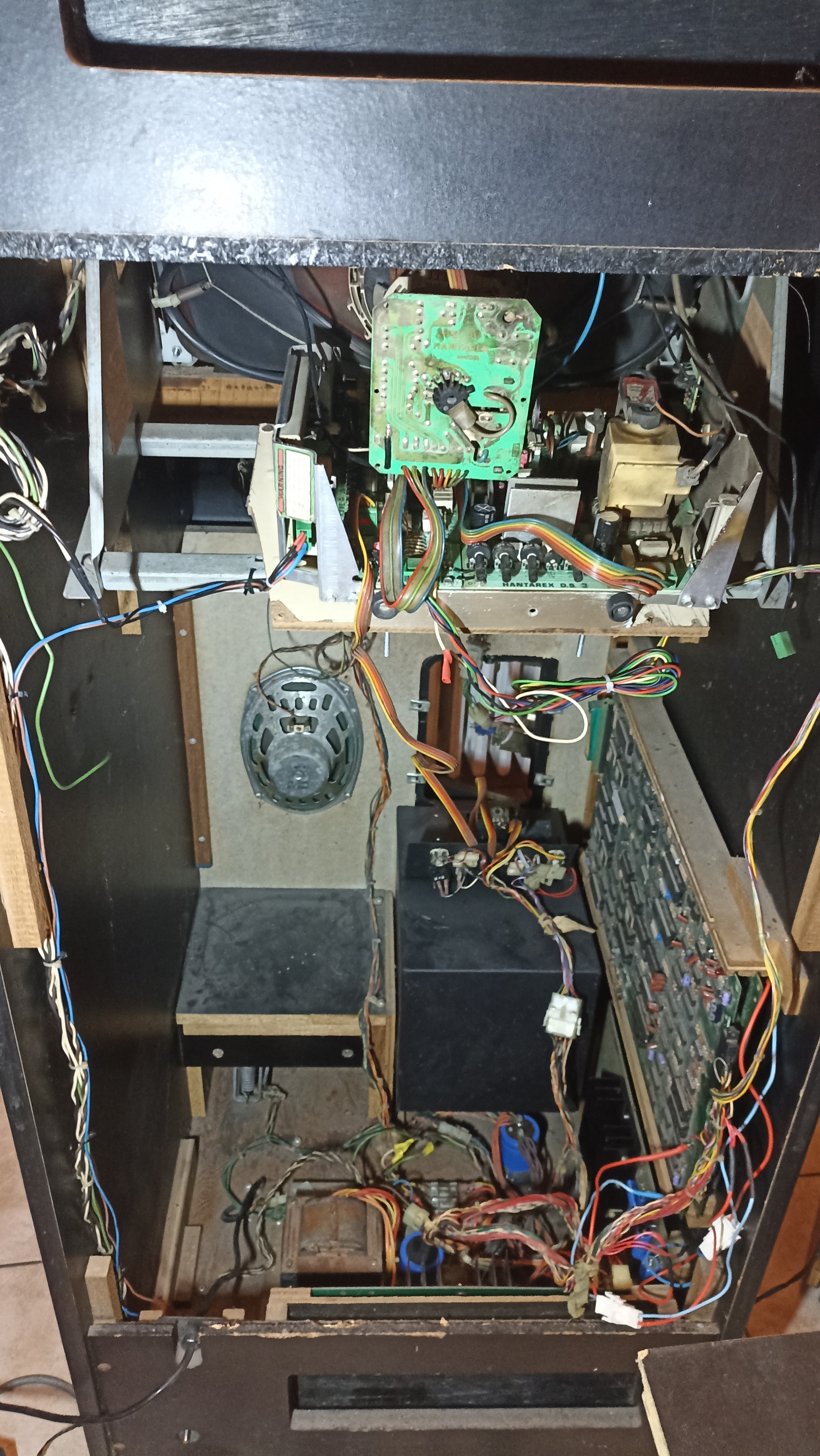

Je me suis déjà amusé à faire un support dans le passé. Celui-ci va pouvoir resservir. Deux cornières en alu plus tard et la platine est fixée. Ce n'est pas idéal, mais ça ira. De base, la platine Hantarex est tenue au cadre par deux ergots d'un côté et deux vis à main de l'autre. Je ne peux pas réutiliser les ergots. Donc la solution a été de réemployer les vis qui tiennent les différentes parties du cadre entre elles. Avec le tube en place, une des vis sera difficilement accessible.
Tant pis, au moins la platine est solidement fixée. :-[

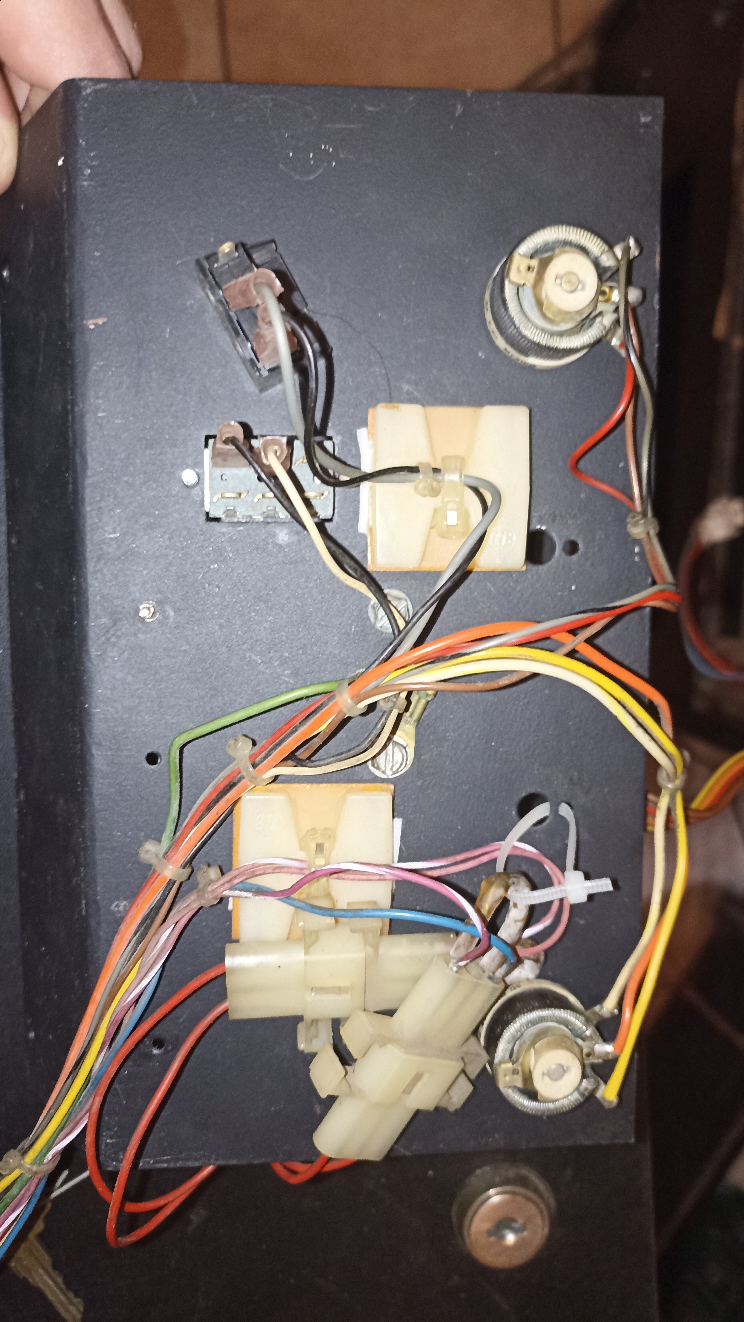

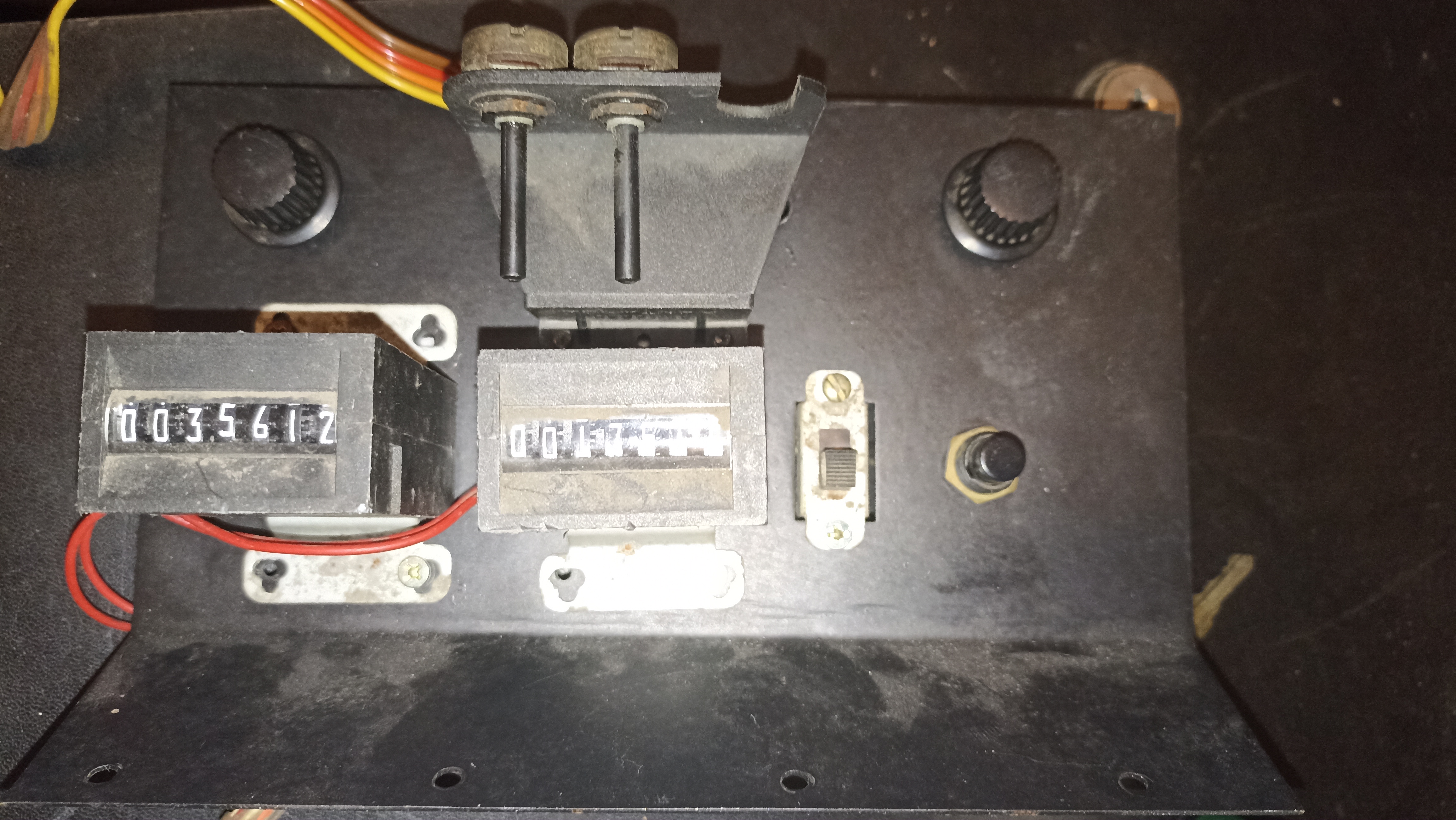

J'aurais pu mieux la centrer. La neckboard bute contre l'équerre avec les potentiomètres de luminosité et de contraste. Ces derniers sont prévus pour être monté sur le panneau « service » de la borne. C'est ce que j'ai fait. Les trous étaient quasiment au bon écartement, en forçant un peu, ça passe. ^-
J'en ai profité pour repeupler ce panneau et décaler à un autre emplacement l'un des réglages du volume. Les versions cockpit possèdent 4 hauts-parleurs, d'où les quatre trous. Un peu de double face neuf pour refixer tout ça et c'est un peu plus propre:

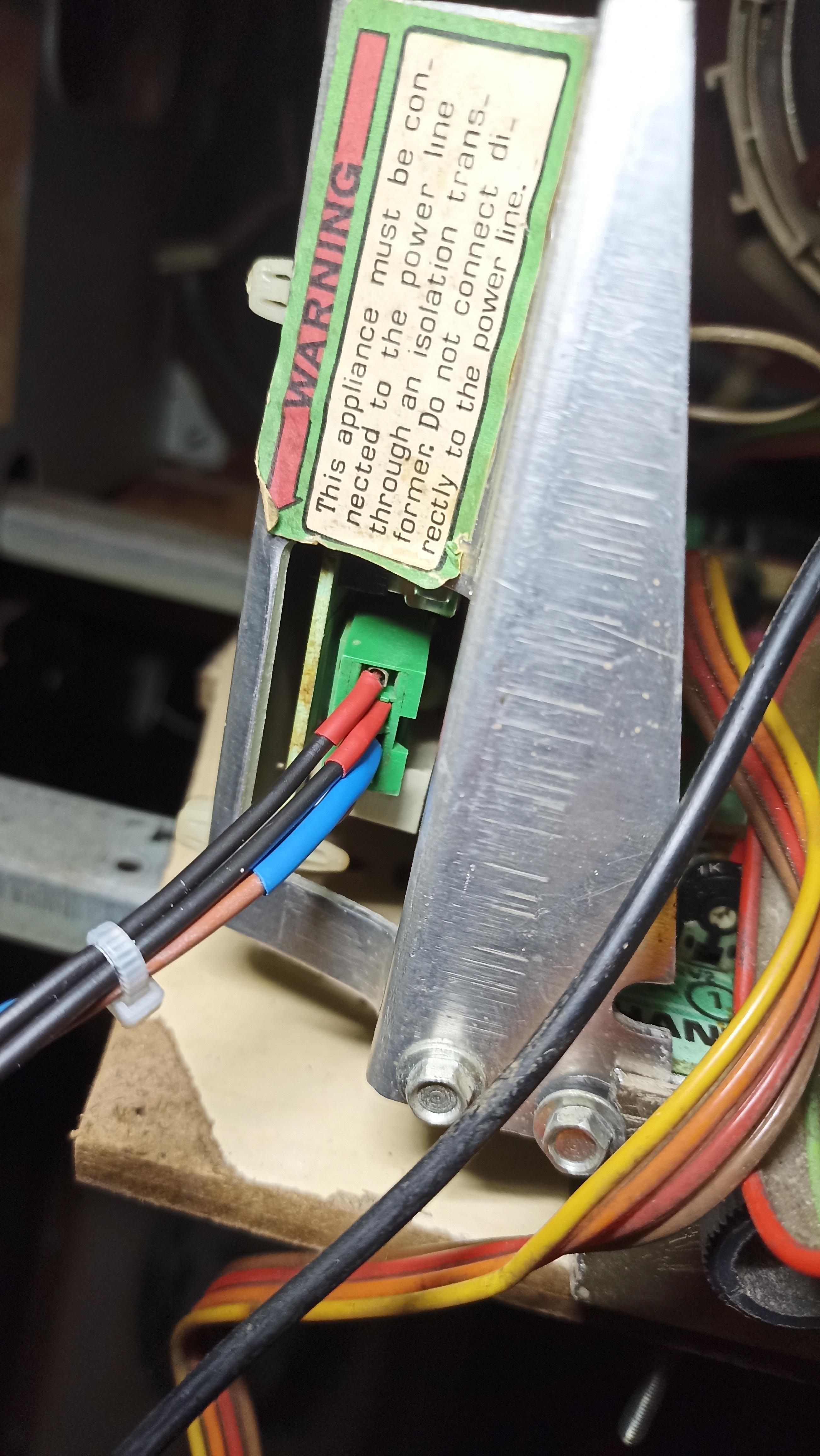

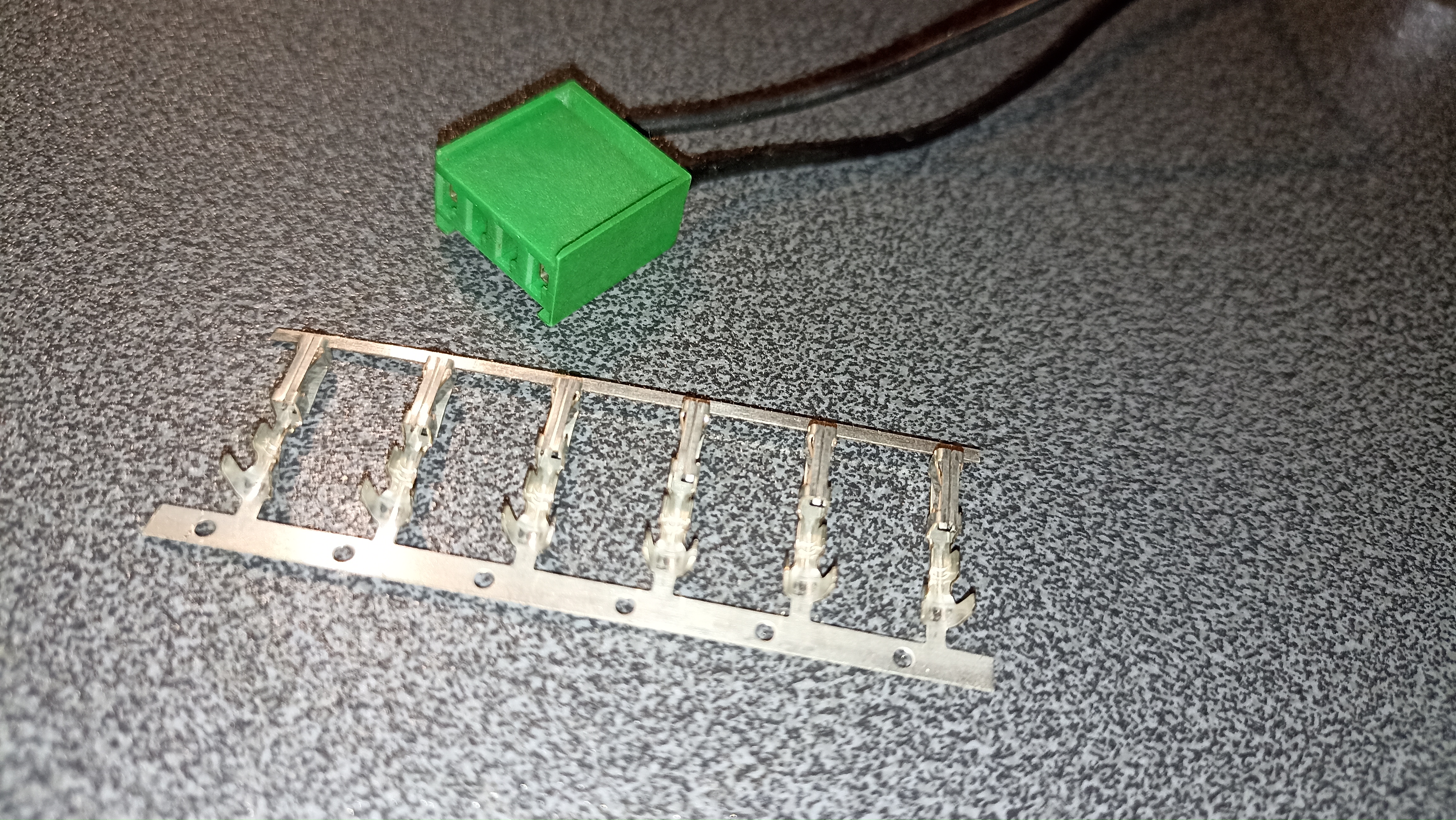

Puisque l'idée de mettre en place une platine Hantarex était ancienne, j'avais déjà commandé des connecteurs neufs il y a quelques années. Celui-ci a été utilisé entre temps pour tester des platines Intervideo. 108/141V AC sur les broches 1 et 2 pour l'alimentation, 220V AC sur les broches 3 et 4 pour la démagnétisation. ;)

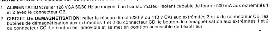

Enfin c'est ce que je croyais pour la démagnétisation, ce qui m'embêtais pas mal. Mais je viens de relire la documentation, et celle-ci peut fonctionner indifféremment en 110 ou 220V., ce qui parait logique avec le recul.
J'avais laissé tout ça en attente, le temps de commander des connecteur pour modifier l'arrivée 220V, mais finalement je vais pouvoir simplement utiliser les deux broches libres du bornier 135V, c'est pratique.
J'ai réutilisé le raccordement d'origine de la borne, en changeant le connecteur. Je ne comprends pas pourquoi l'exploitant avait placé un transformateur d'isolement alors que celui de la borne rempli déjà cet office. Ce dernier fourni 135V AC.
Pour le signal vidéo, j'avais déjà changé le connecteur dans le passé. ^-

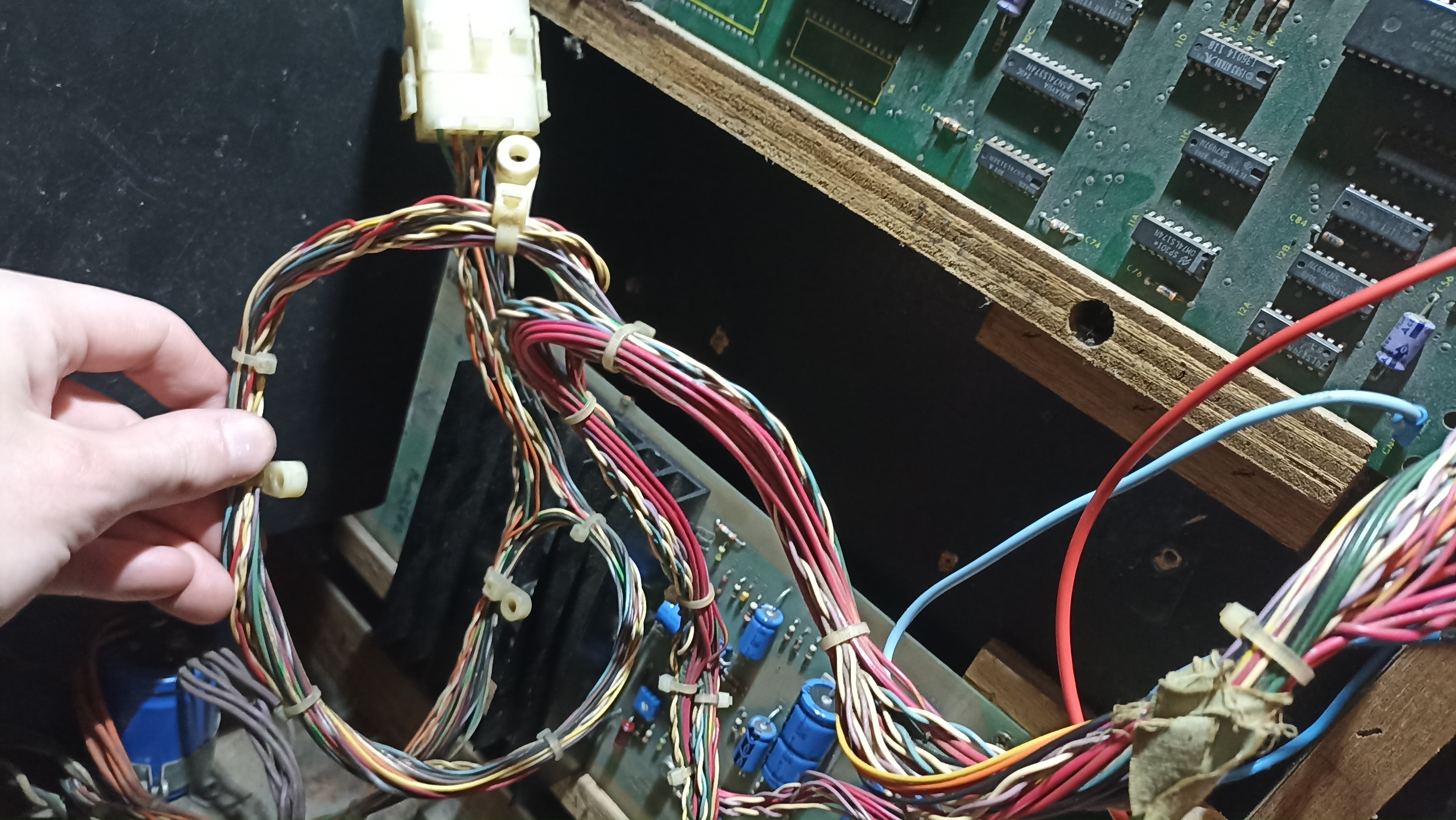

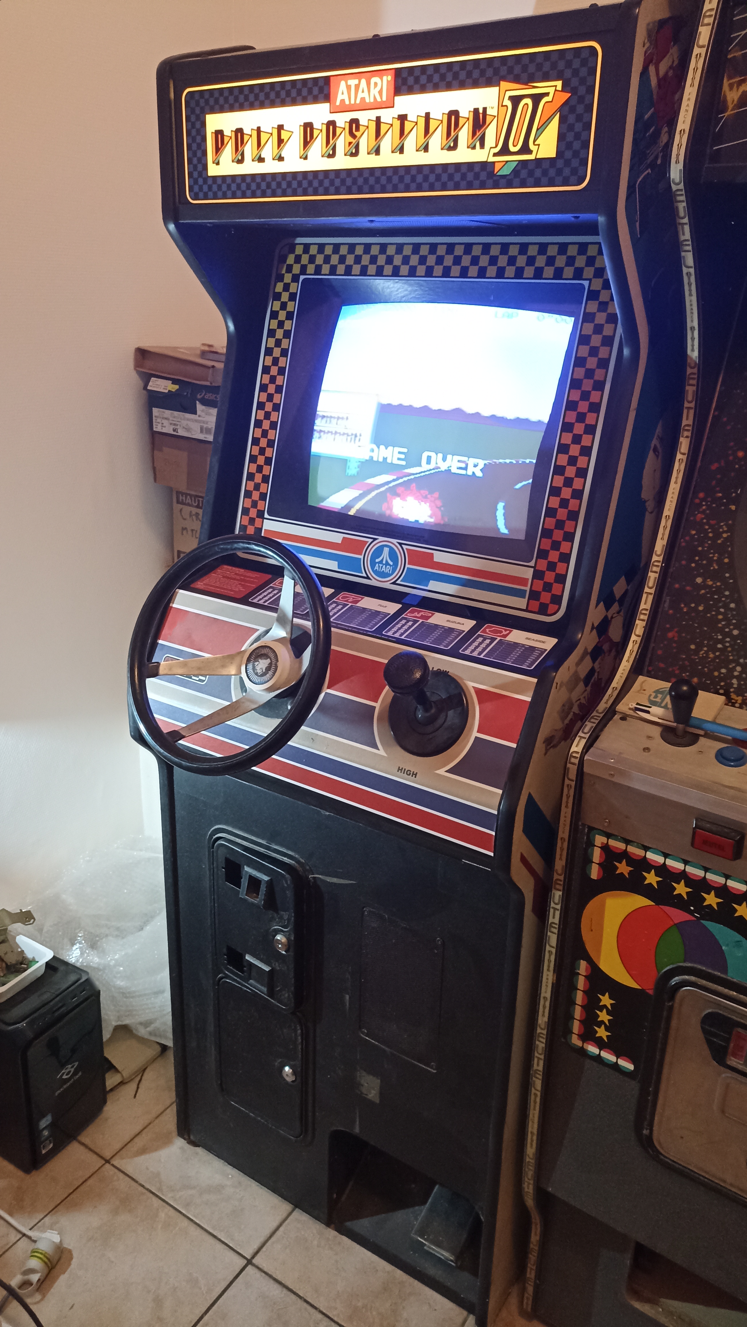

Il était alors nécessaire de s'atteler aux finitions : le cable management, entre autres choses. Cette partie m'a rendu perplexe. Je vois les trous ainsi que les boucles de fixation sur les câbles, mais impossible de comprendre comment cela était arrangé. Ça ne passe pas bien, ce n'est pas dans le bon sens, ça bute contre les PCB..... Cela m'a pas mal ennuyé. Donc j'ai laissé tombé pour le moment. :(

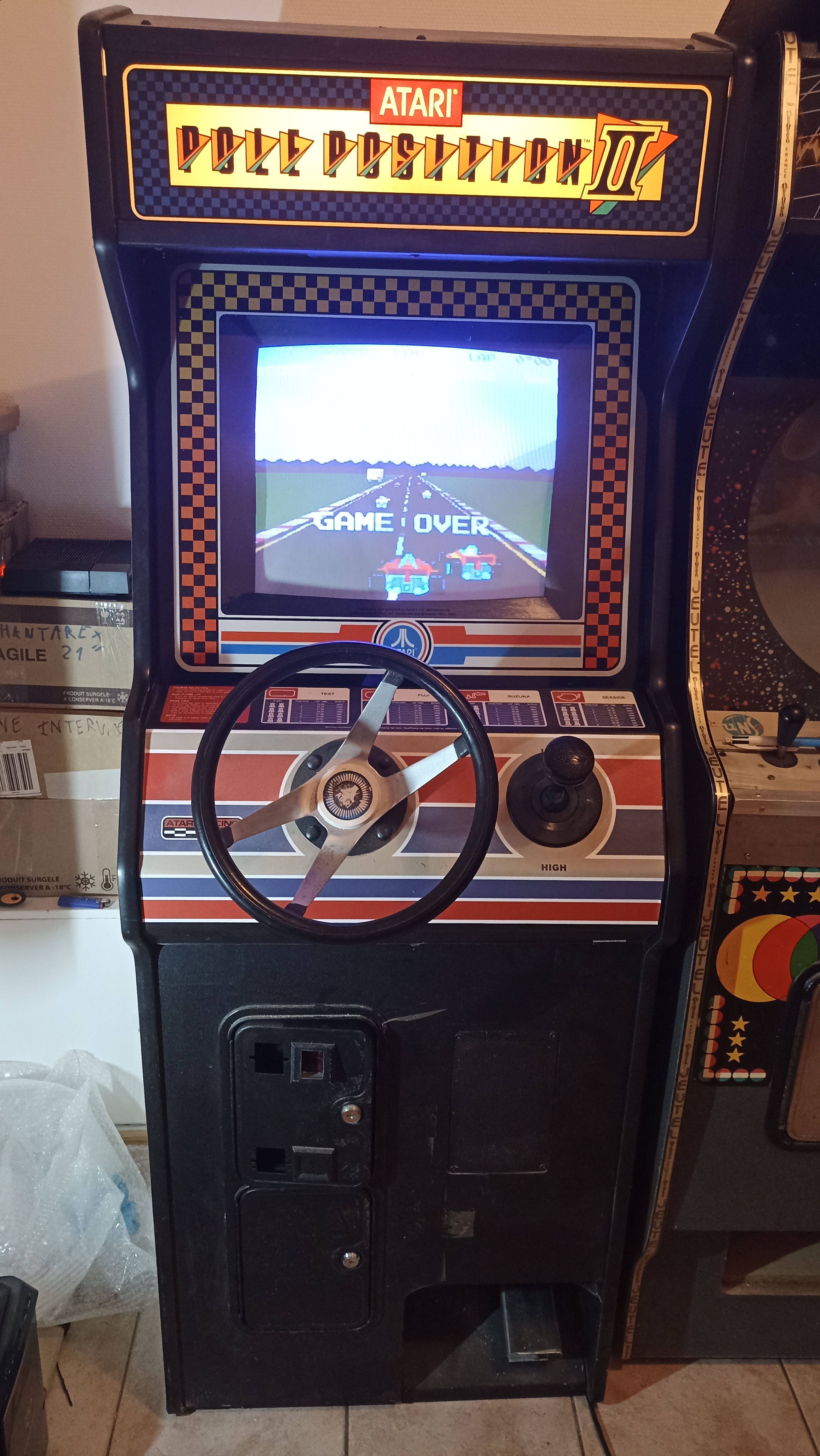

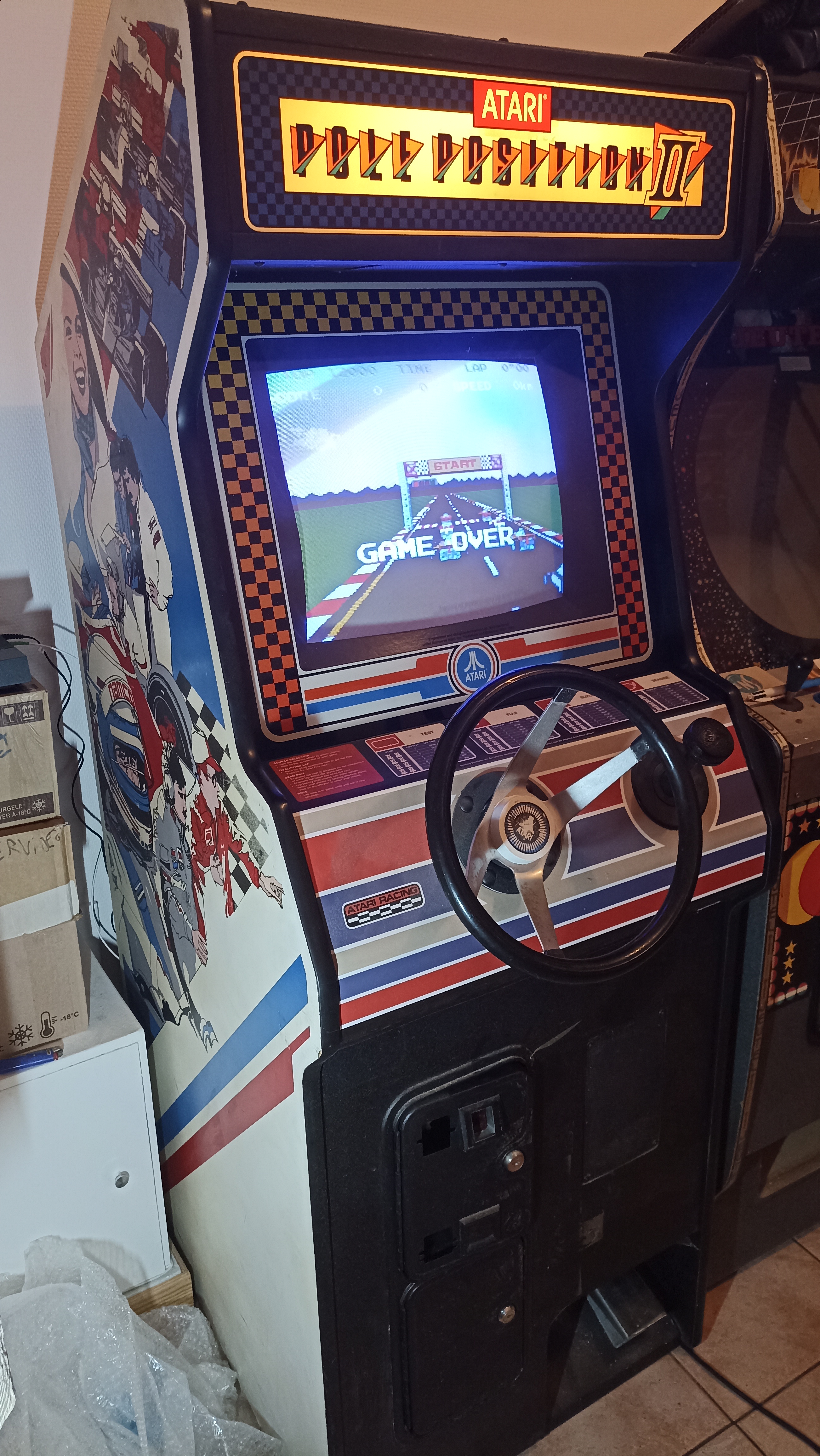

L'écran d'époque est dans la borne, alimenté par la borne, en affichant l'image d'un PCB original alimenté par l'alimentation originale, enfin, il aura fallu attendre 11 ans seulement: :(  :-[  :angel:  :D  :-)=
Le manque de moyens en tant qu'étudiant n'a pas aidé, l'éloignement géographique non plus évidemment. La restauration n'est pas terminée effectivement, mais la borne est jouable. :-*  :-*  :-*
Je peux chaleureusement remercier Little_Rabbit pour son aide précieuse, mes parents pour avoir accepté de courir à Lille du jour au lendemain, et ceux qui m'ont encouragé dans ce projet : MERCI !  <:)  ^-^
J'espère que la borne va tenir un moment avant de retomber en panne. :P

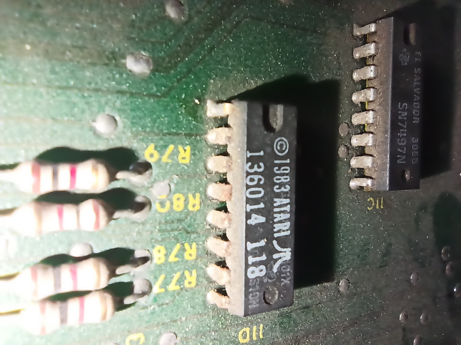

J'ai bien conscience que rien n'est éternel, surtout en voyant le niveau d'oxydation de certaines puces du PCB malheuresement. :'(
