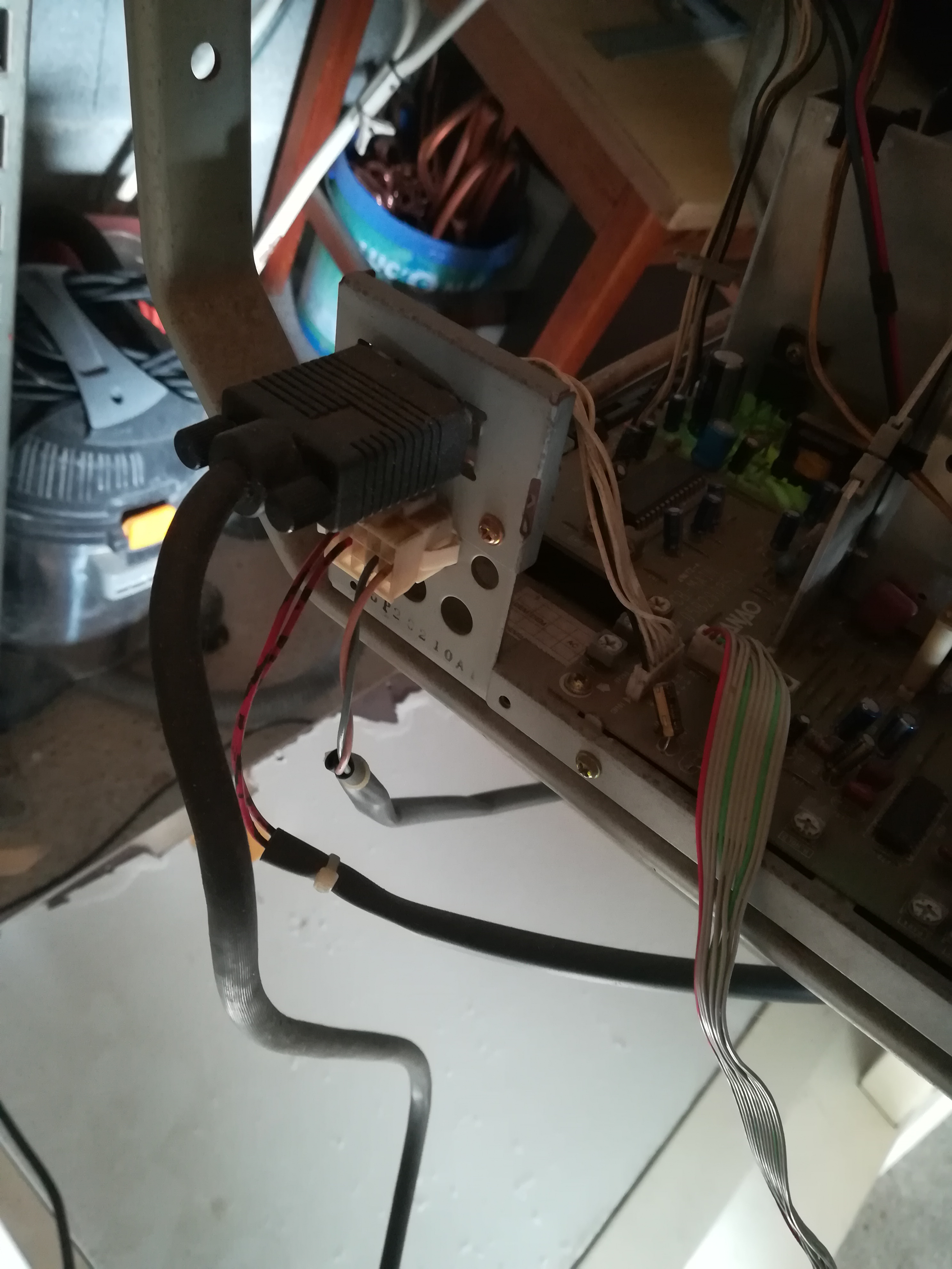

J'ai la mienne ouverte je vais essayer de te faire des photos aujourd'hui ou demain.
C'est aussi une tosh nanao.
aganim
Sur le gros connecteur blanc il y a l'alimentation ( 2 fils) et le dégausse (2 fil également). Il faut impérativement que la télécommande soit branchée sinon tu n'auras qu'une bande blanche à l'écran.

skullface
Voilà dis moi si tu veux d'autre photos
