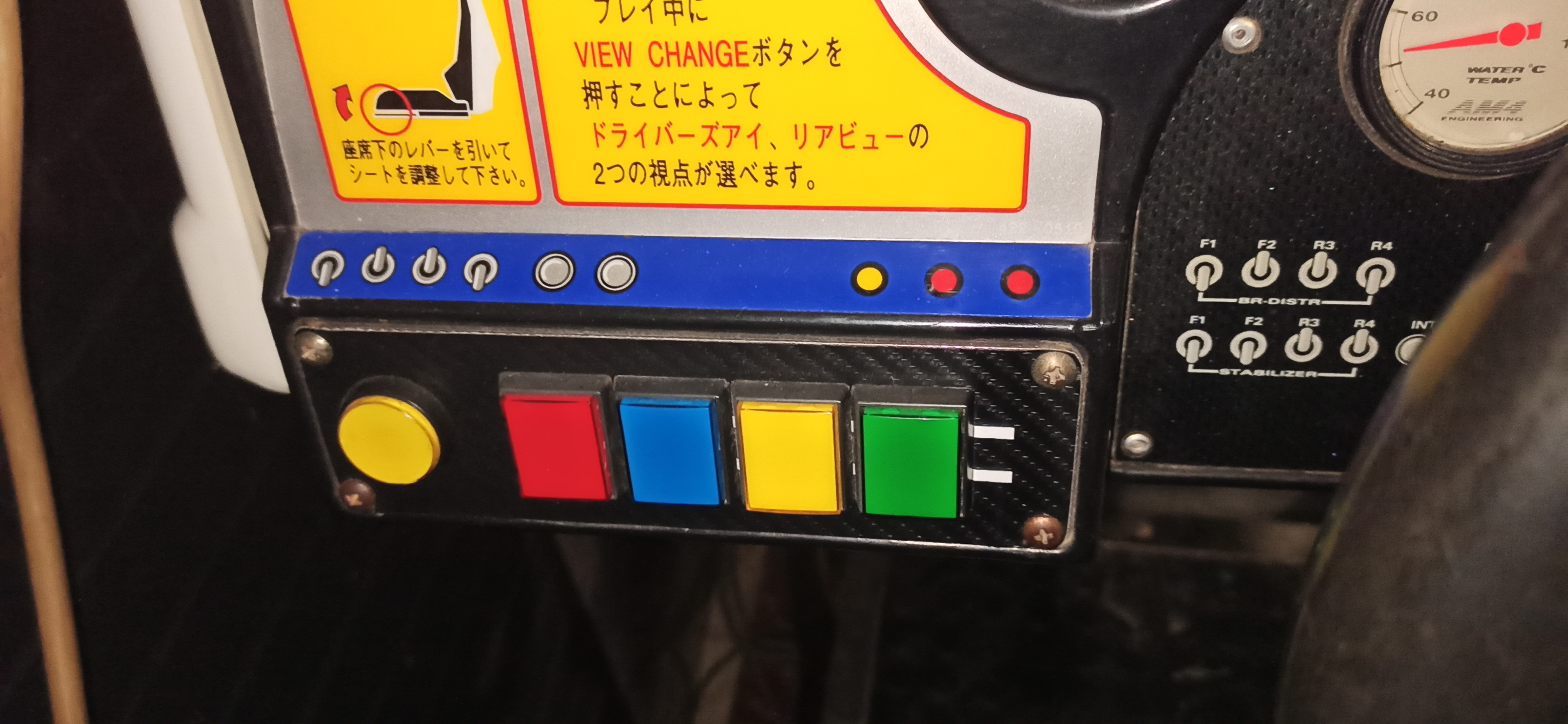

Jai recouvert ma plaque d'origine par un effet carbone je trouve que cela se marie mieux avec le panel.
Pour la le mans je pense partir de la plaque d'origine et la commleter avec 2 autres vrais boutons pour ca faudra bien decouper et souder les 2 autres boutons...

Oui c'est joli en carbone !
C'est dommage de découper non ?
Je peux te dessiner une plaque 4 boutons d'origine si tu veux, ça prendra pas bien longtemps. Je peux même faire ça aujourd'hui.
Keyjee
Oui c'est pas faux, javais pas vu sous cet angle la, garder en etat le materiel d'origine autant que soit peu
Yes on fait ca merci ! Tu me diras

Tibal
Ouais selon les bornes, Sega a mis les 12 fils de la plaque VR ou pas. De mémoire dans les LeMans ils n'ont pas tout câblé, juste le nécessaire malheureusement.
Voici les designs, finition métal, ou en couleur (noir ici) :
J'espère que mes mesures sont assez précises car les boutons sont soudés à une PCB et ça laisse très peu de marge à l'erreur...
Je mettrai les fichiers à dispo. Tu me diras si tu veux te les fabriquer toi-même ou si tu veux que je fasse.
Keyjee
Super des que je recois je reviens vers toi
Beau taf dans tous les caS
