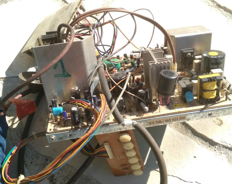

Je n'ai pas vu de marquage permettant une recherche pour identifier ce chassis.
Si quelqu'un reconnait ça...
Merci,
Franck

c'est une platine VGA ça non ?
A vu de nez c'est du Kortek, je dirai KT-2003 en VGA, utilisé dans les bornes tactiles Silverball et peut être ailleurs
J'en ai déjà capkité de ces bestioles

Oui VGA avec un bon gros cable de moniteur genre PC ;)
KT 1403V sur une étiquette
En 220v pour changer on dirait
Quelqu'un aurait-il une copie du schéma de la version V.
Apparemment elle a été visible sur des sites fermés depuis.
Bon bien si tu as l'étiquette 1403V c'est que c'est une 1403V, c'était bien la peine de poser le question...
En tout cas Kortek 1403V et 2003 VGA sont très similaire d'où la confusion possible.
Tu trouveras le schéma sur le site ElektroTanya
Franckb78

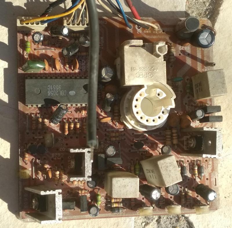

J'en ai eu 2 de ce chassis, très similaires mais pleins d'étiquettes diverses et variées. Comme c'est la première fois que je rencontre une kortek, ca n'a pas fait tilt.
Je dis similaires car survol rapide fait ressortir une avec 2 trimers, l'autre 1 seul, h.hold1 ponté (dans un angle).
Peut être un embryon de multisync, je verrais un jour. Je ne pense pas qu'elles vaillent la peine d'être révisées, VGA 14 pouces, qui utilise ça, c'est pas grand.
Comme dit ces châssis étaient souvent utilisés dans des bornes tactile en bartop ou type Silverball relié à un petit PC en 31KHz
Le condos chimiques vieillissement très mal sur ces platines provoquant tout un tas de problèmes.
Il est plus sage de tous les remplacer, y'en à plus de 60 de mémoire ..... une vrai tanné à faire
