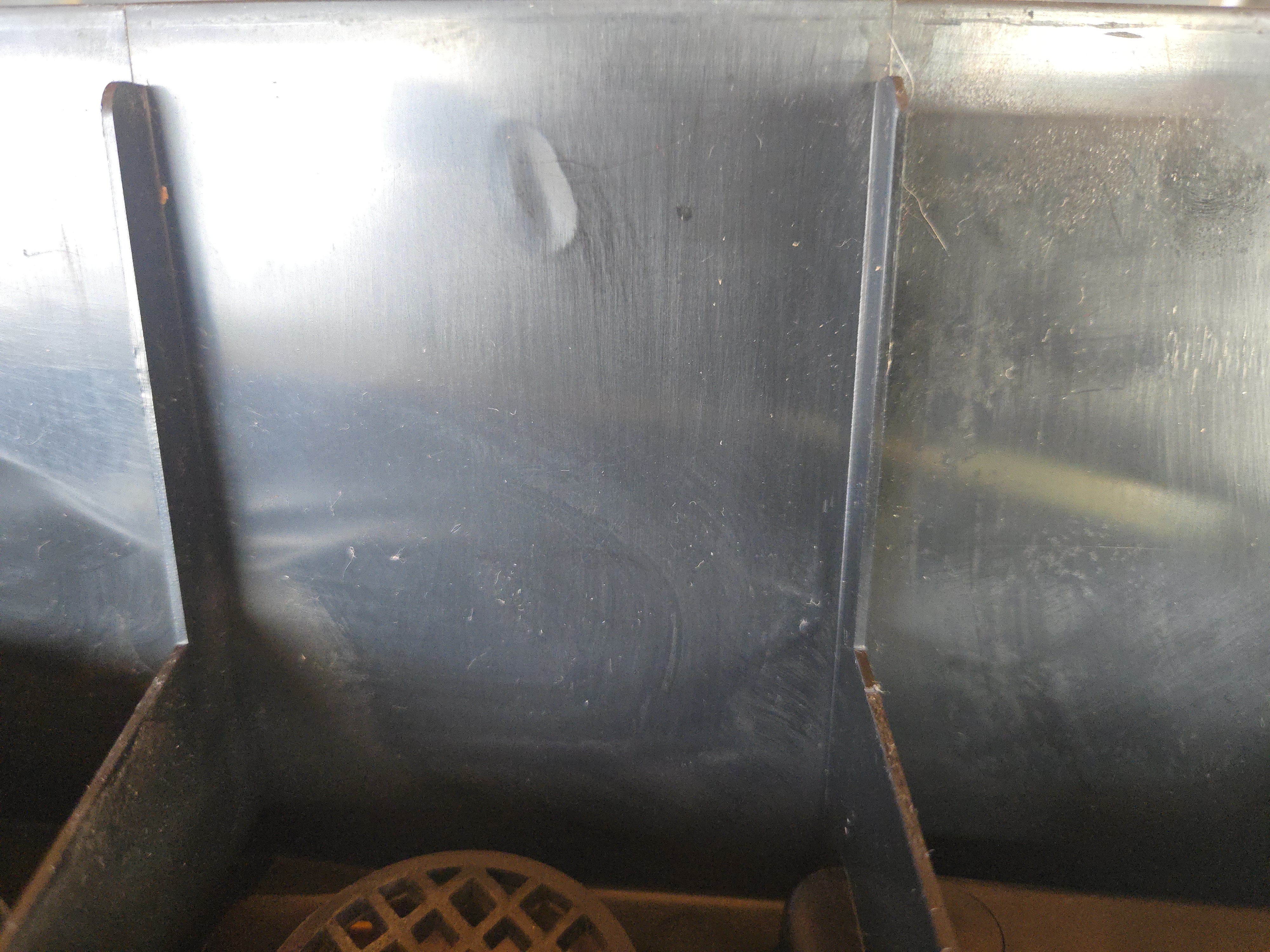

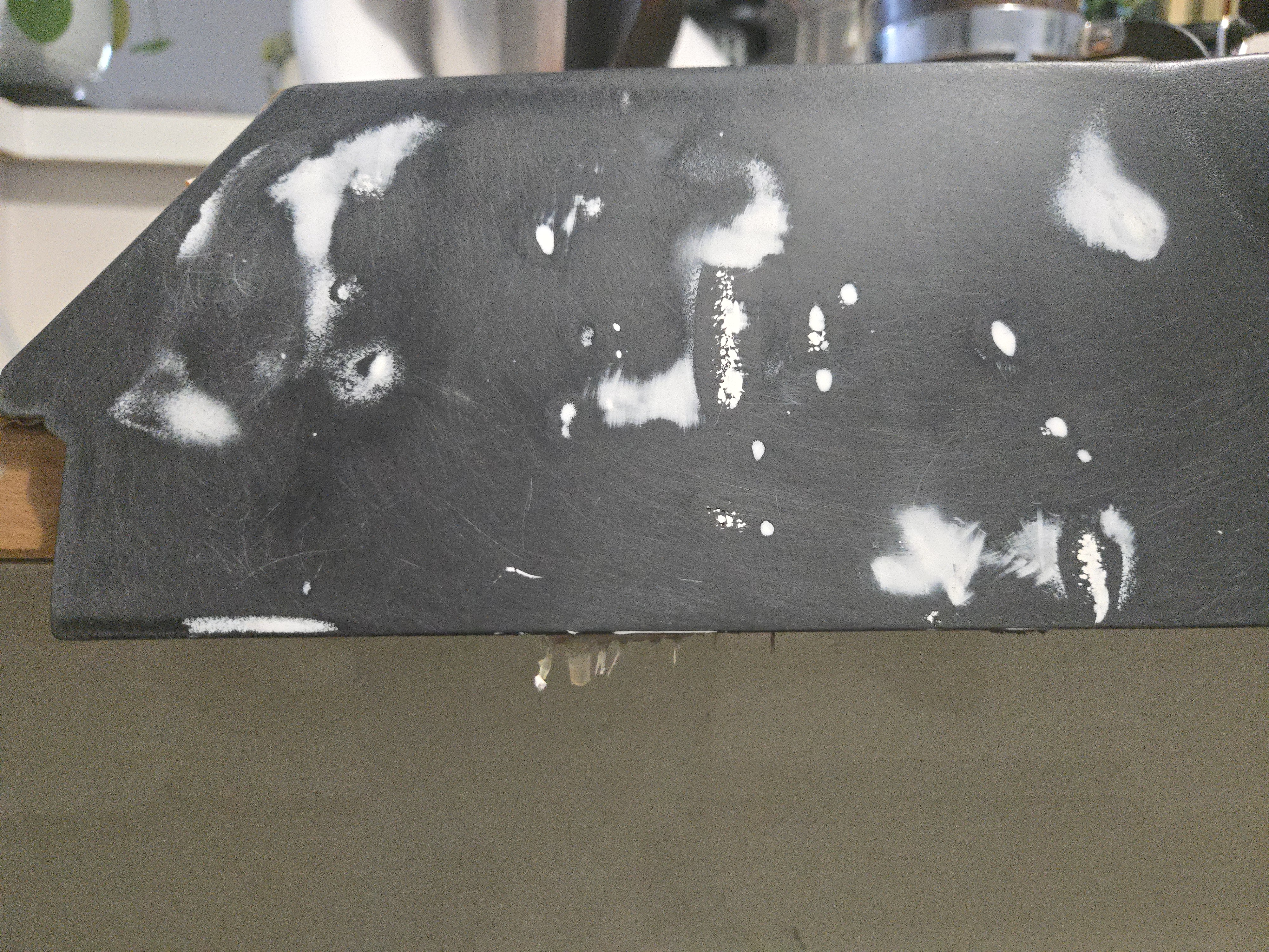

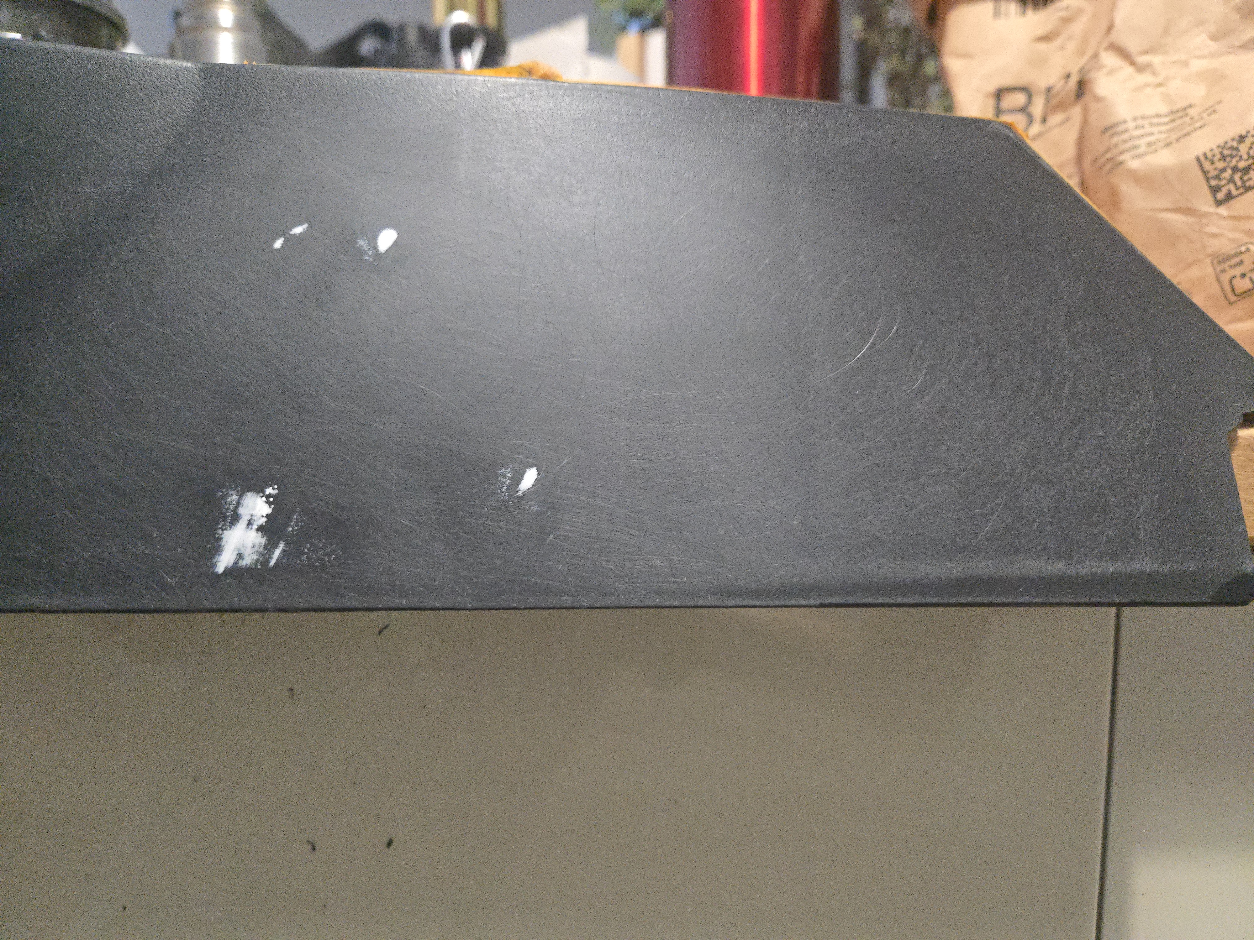

Pour commencer un masquage grossier c'est juste pour limiter les risques

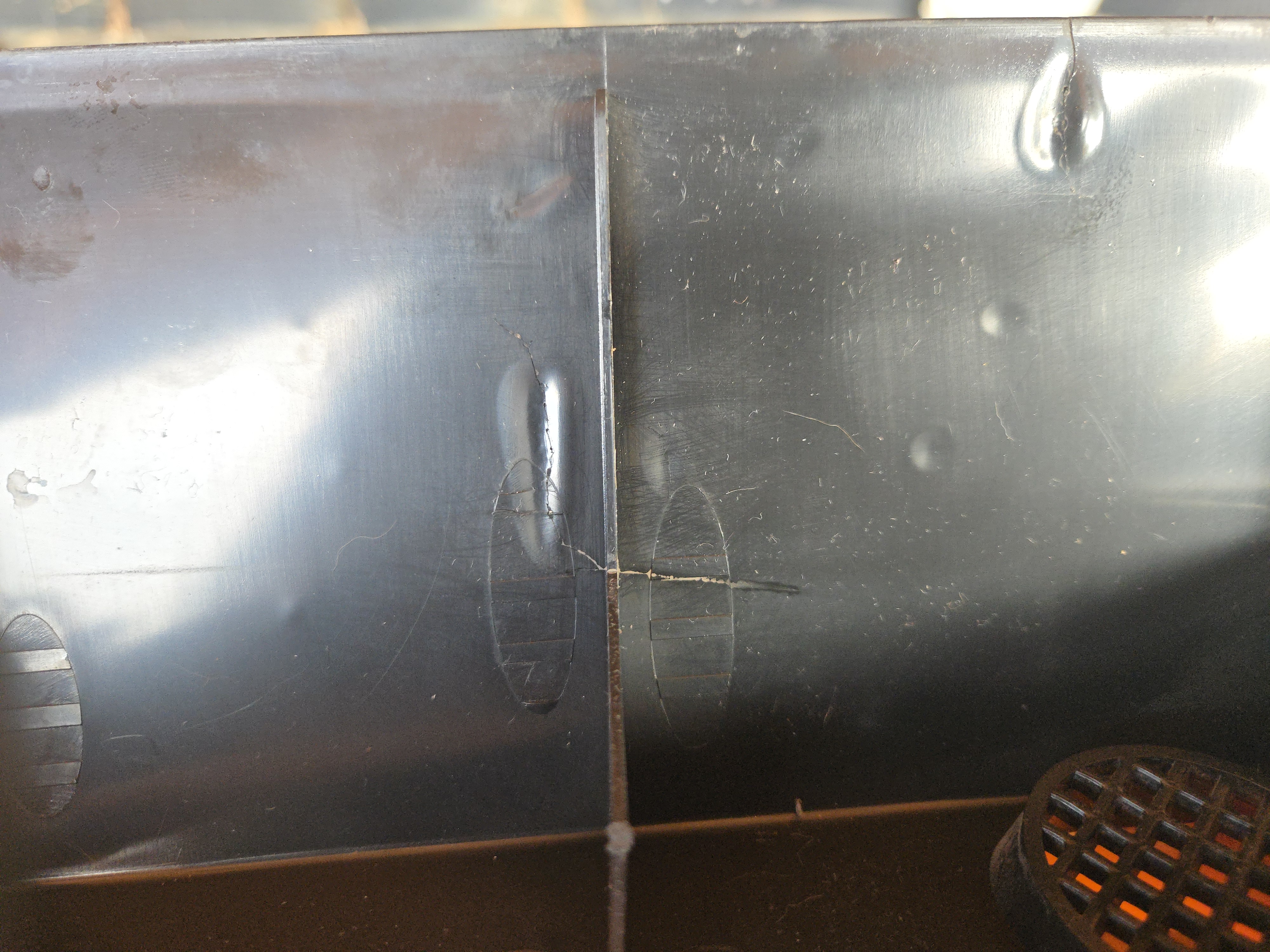

Donc la l'idée c'est de gratter tout le plastique fondu a coup de cigarettes posées bien la ou elle devait être...
Donc je gratte au scalpel...
Puis poncage.

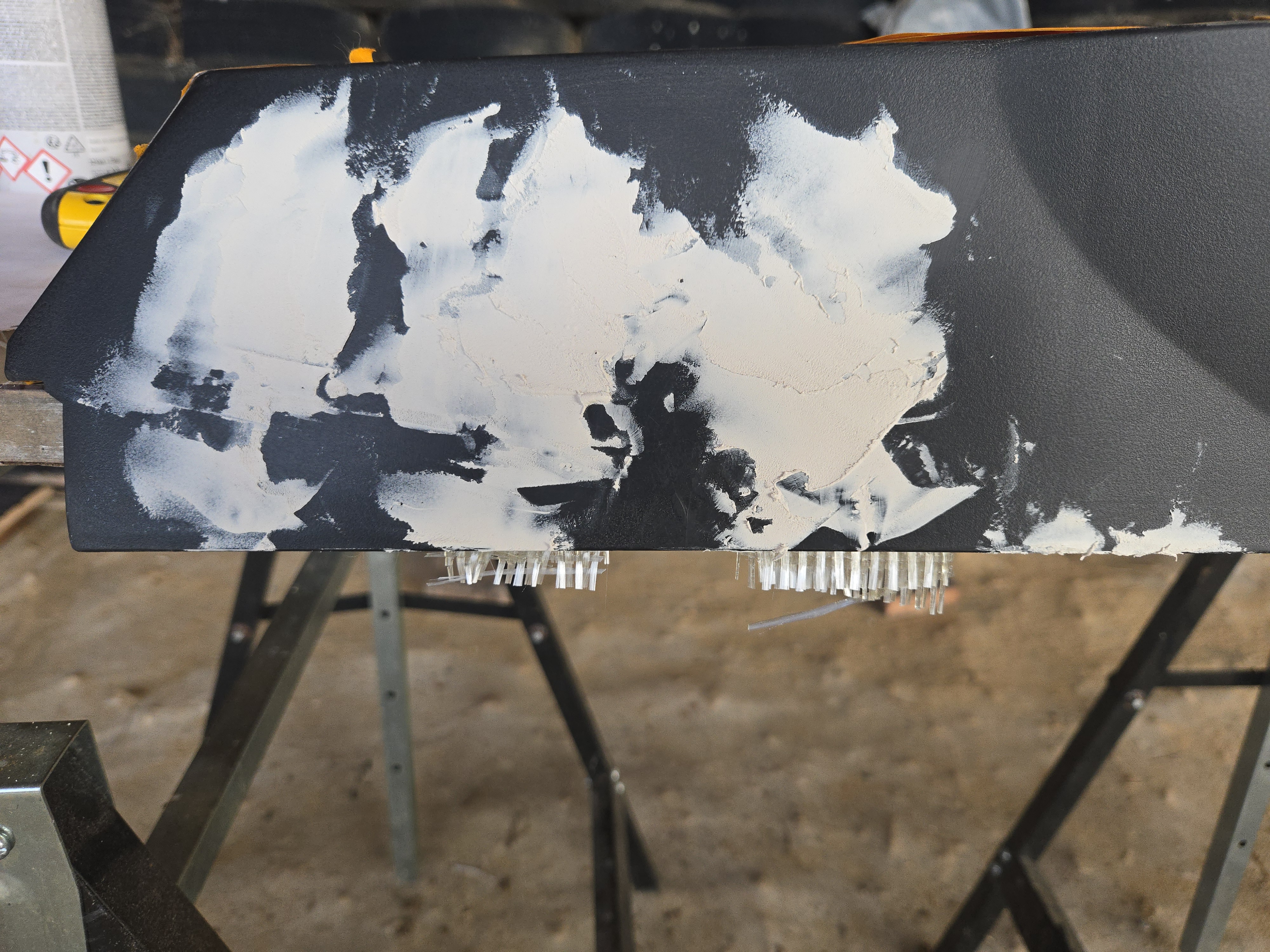

Demain je passe une couche de mastique pour commencer le remplissage des manques et de nouveau ponçage pour tenter de lisser le tout.
Donc oui je vais perdre le grain du plastique mai j'y remedirais plus tard j'ai ma petite idée ^^.

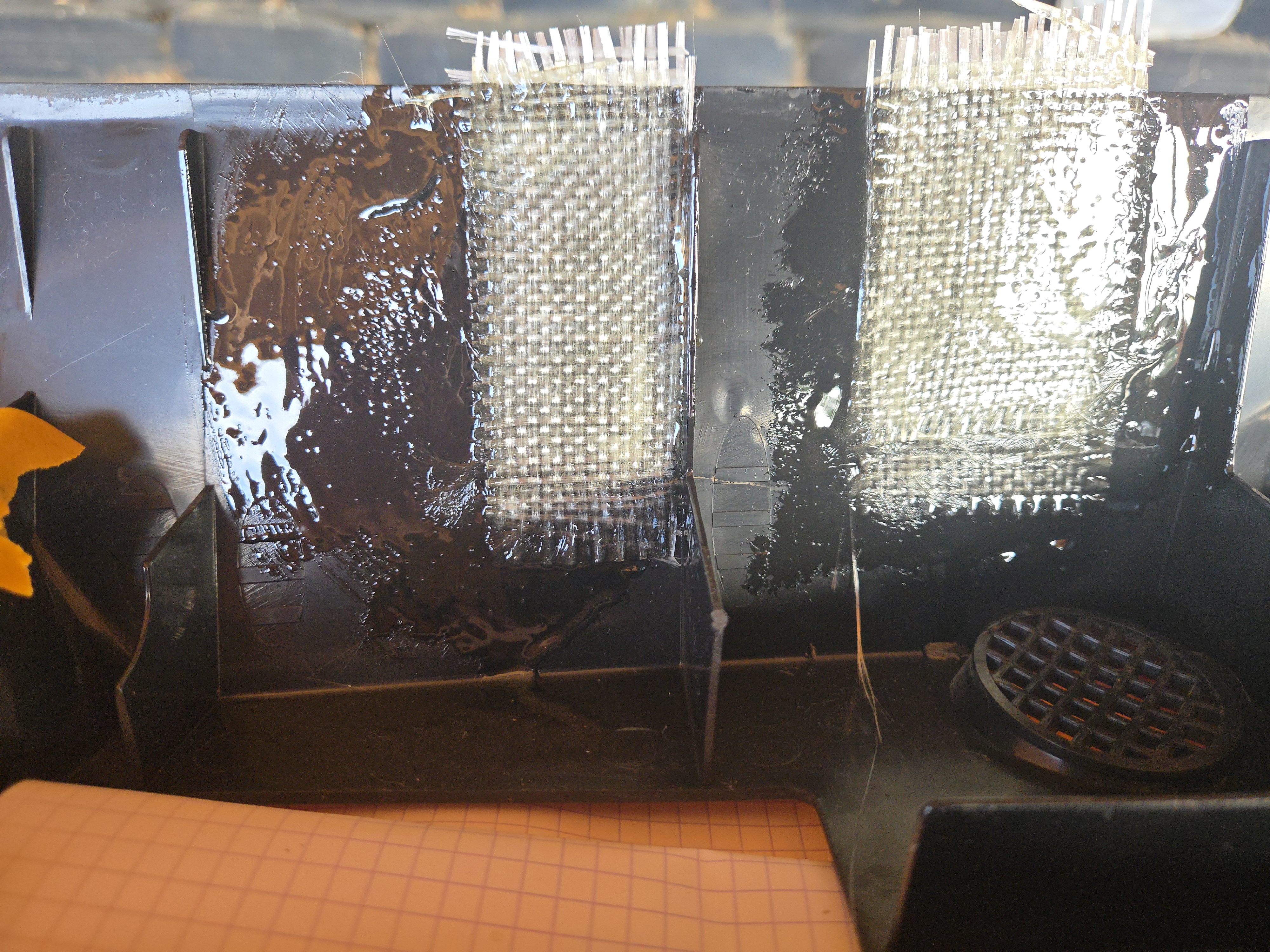

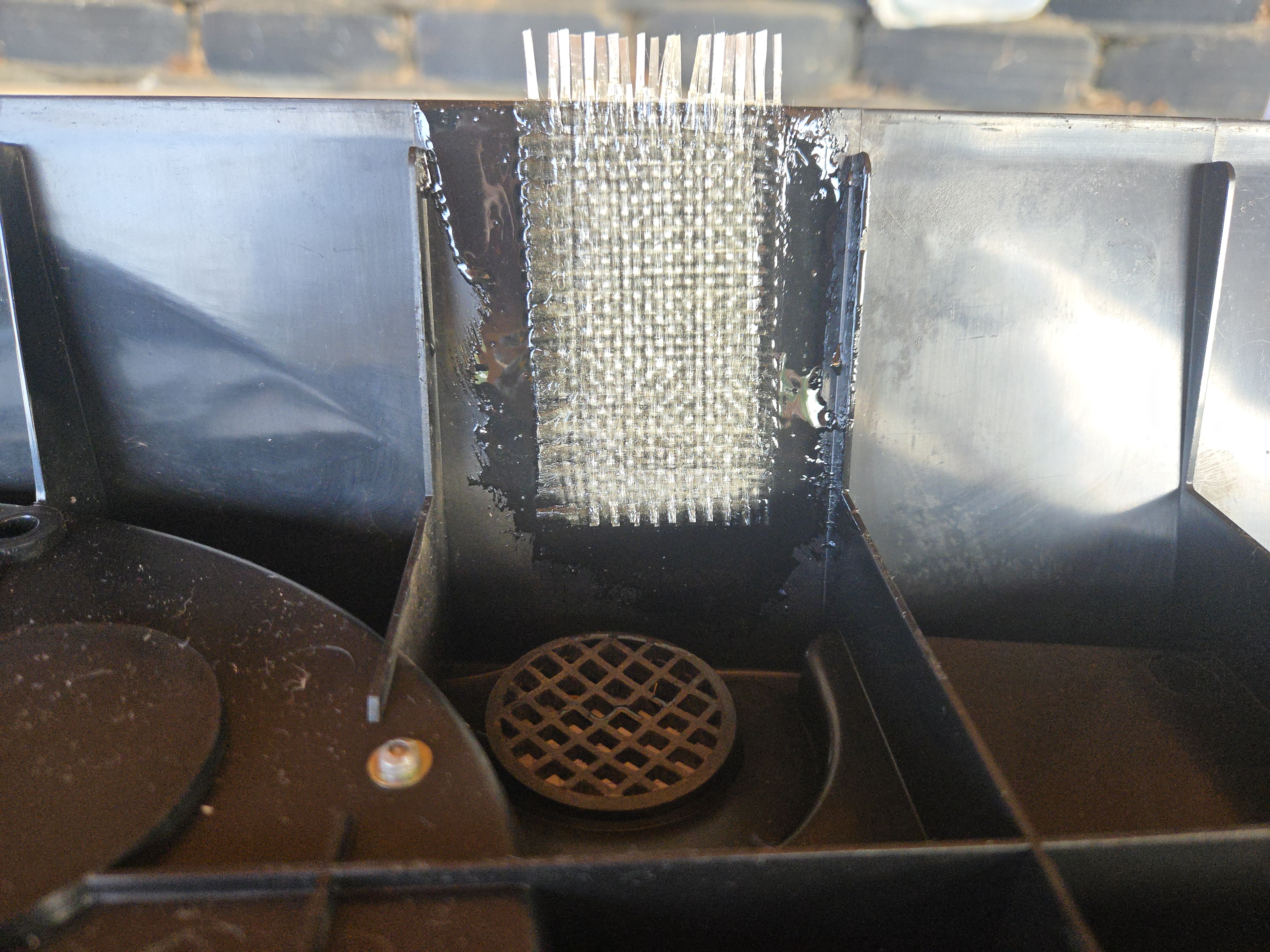

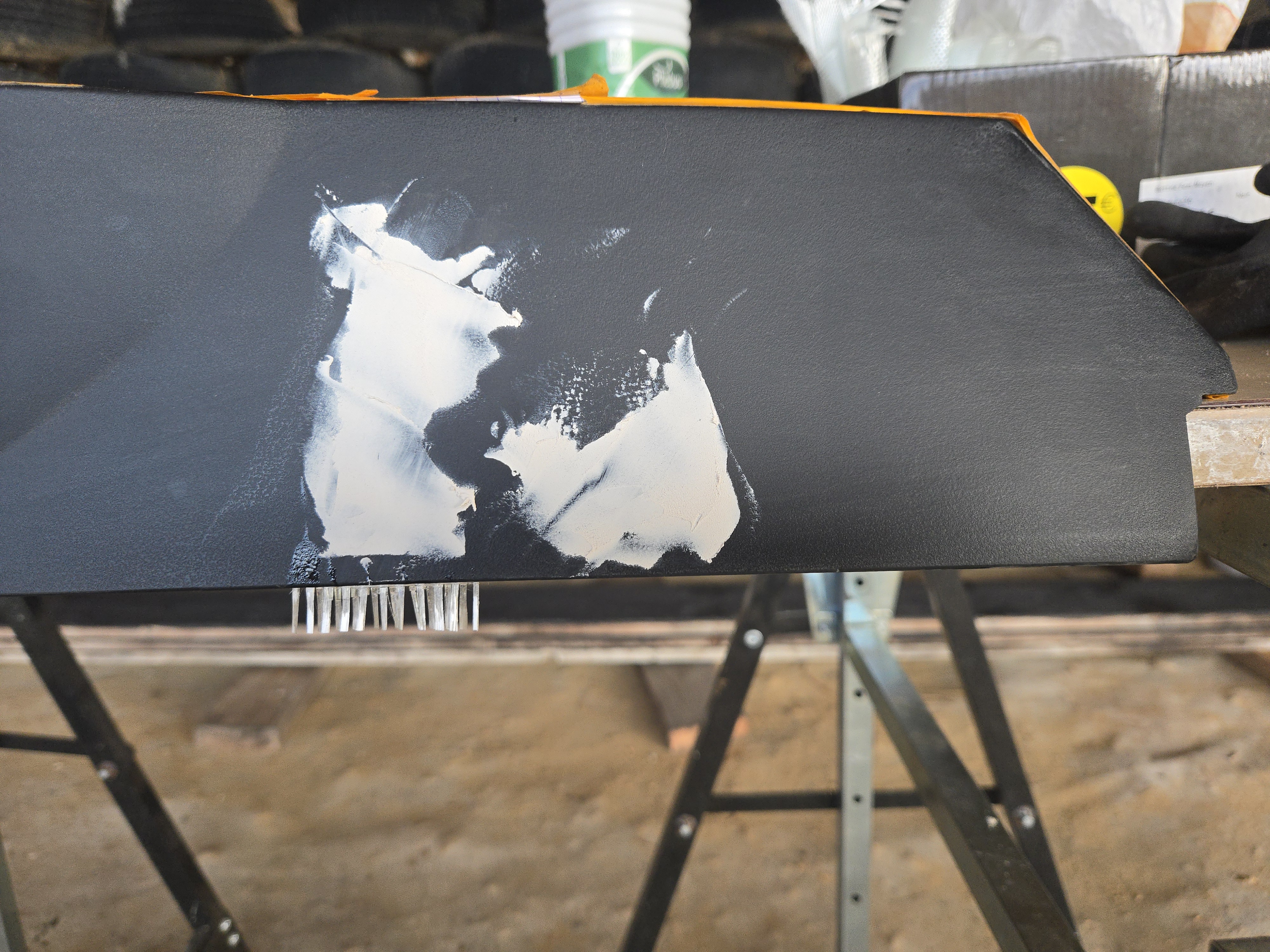

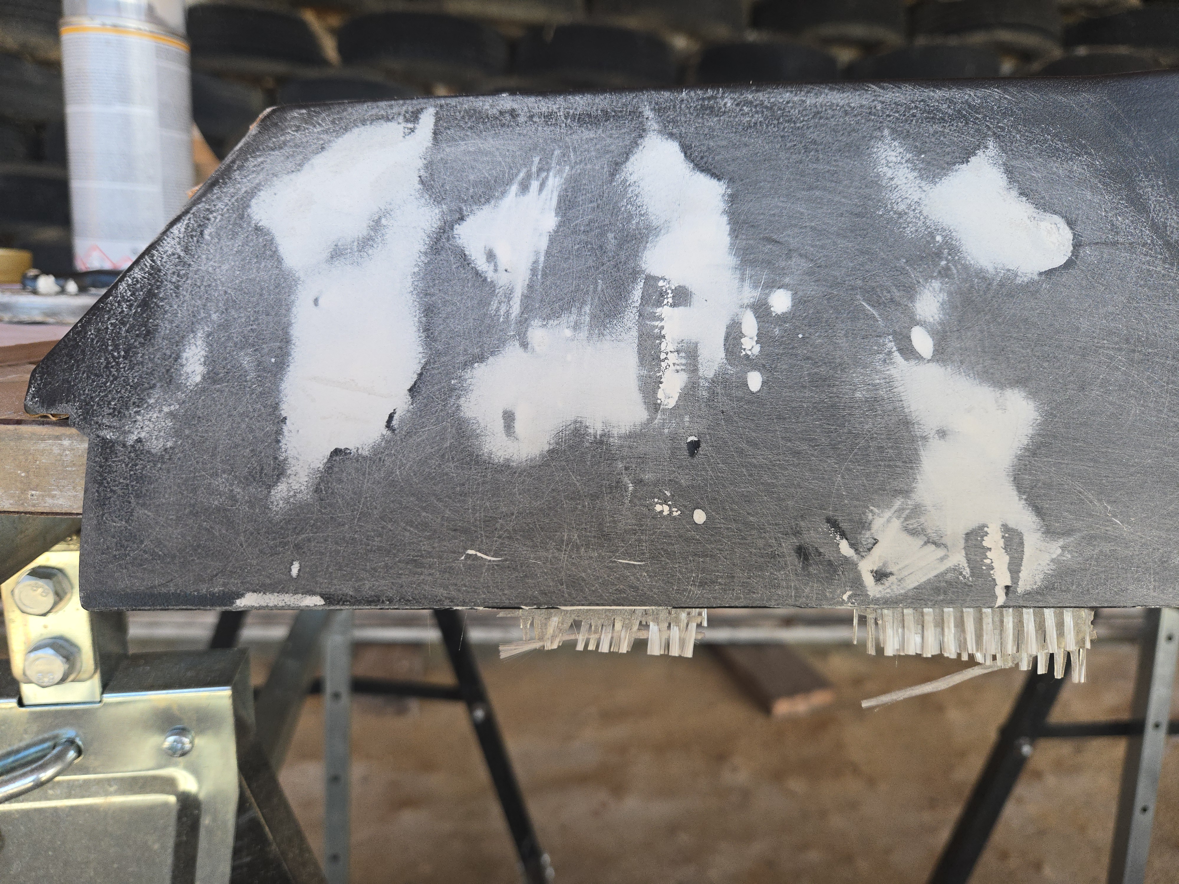

Les brulures ont bien fragilisé le plastique je renforce donc les endroits les plus attaqués avec de la fibre de verre et de la résine

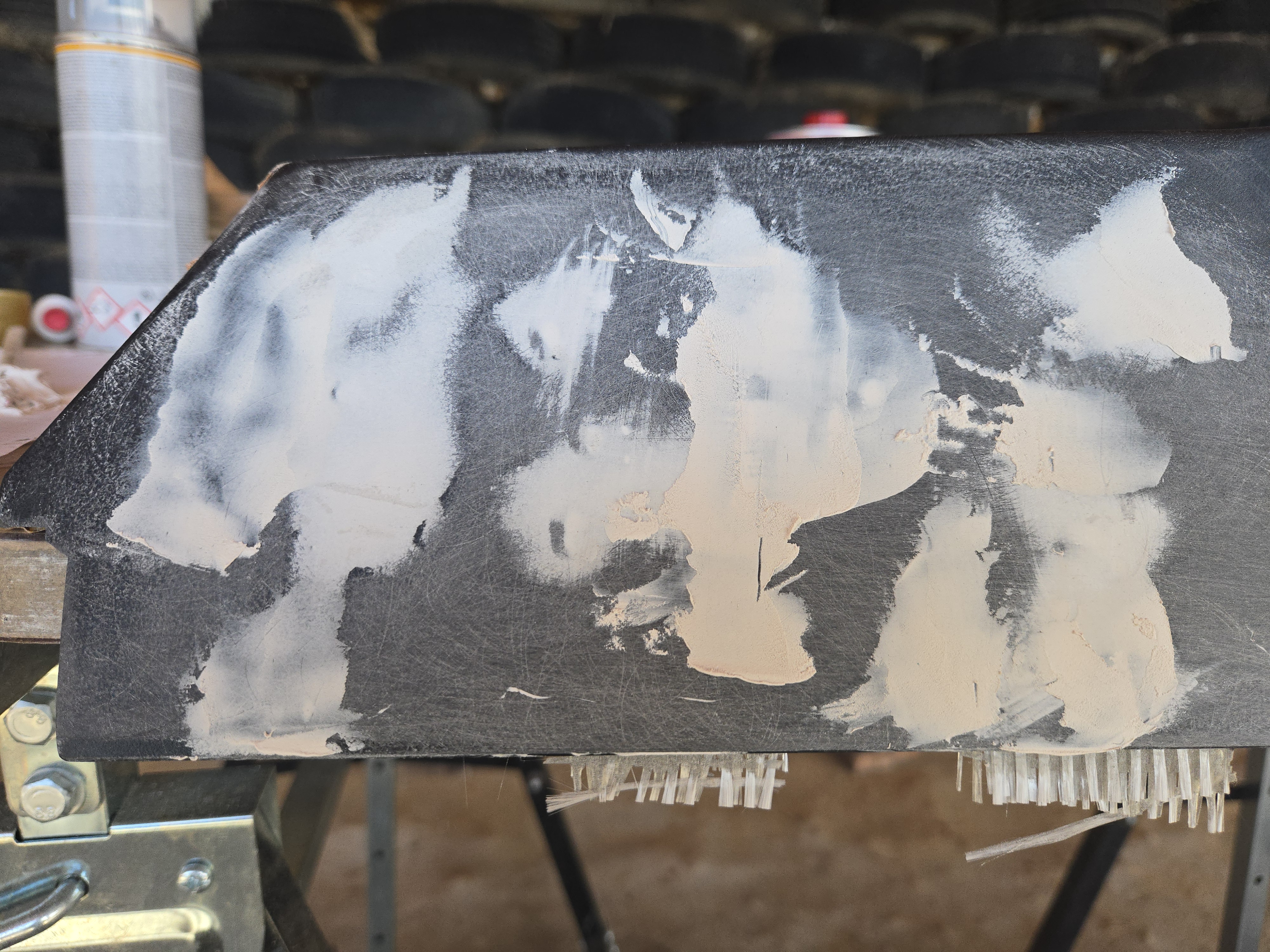

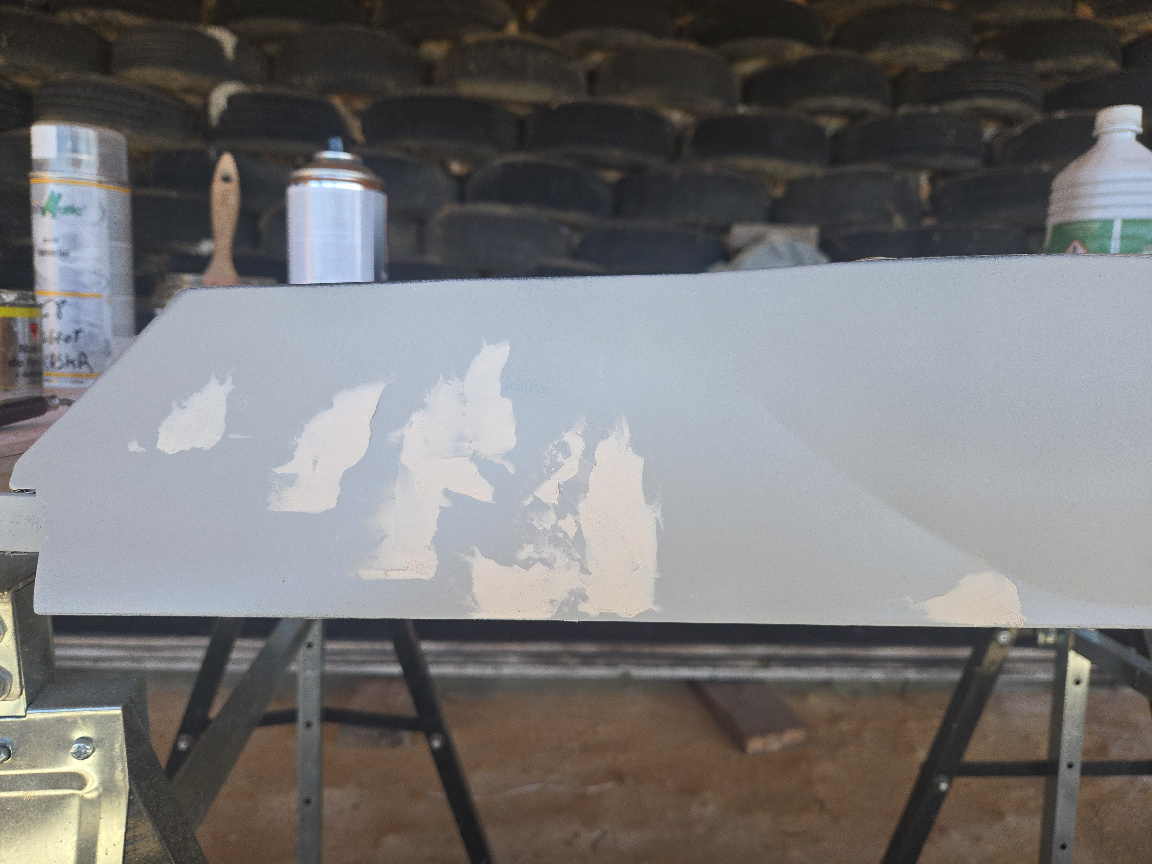

Puis j'applique la première passe de mastique fin.

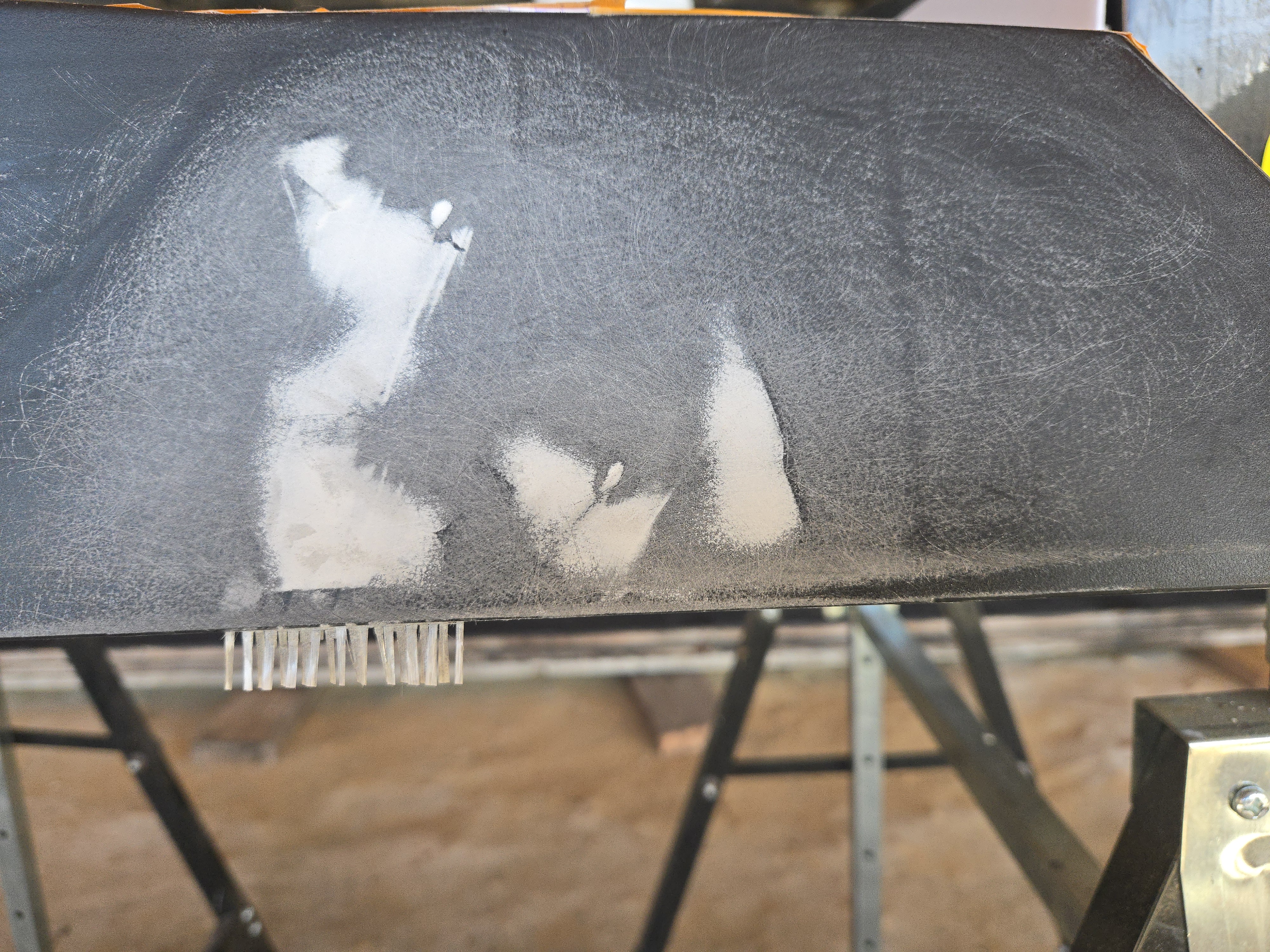

Puis ponçage grossier en 240
Et on recharge...

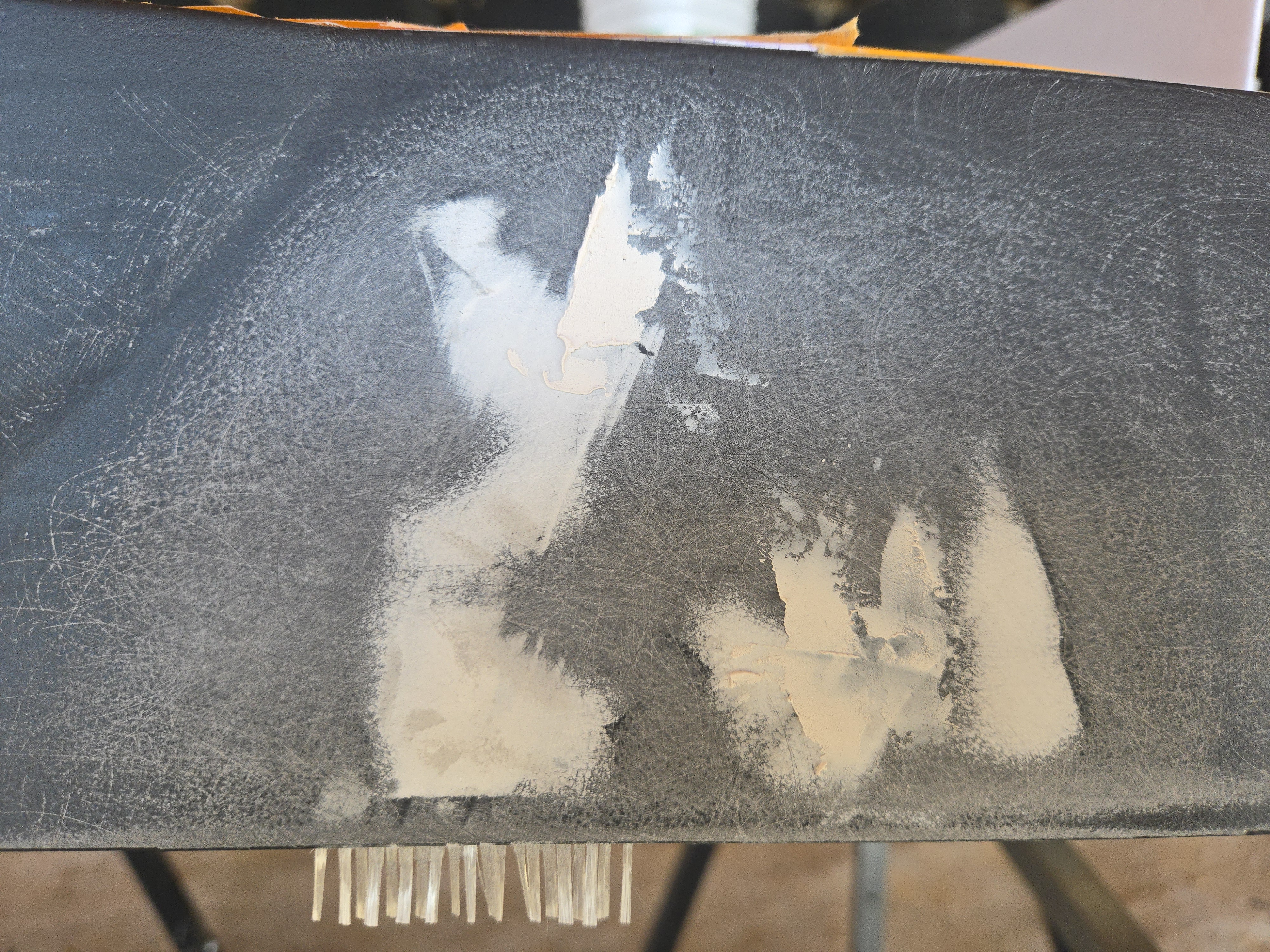

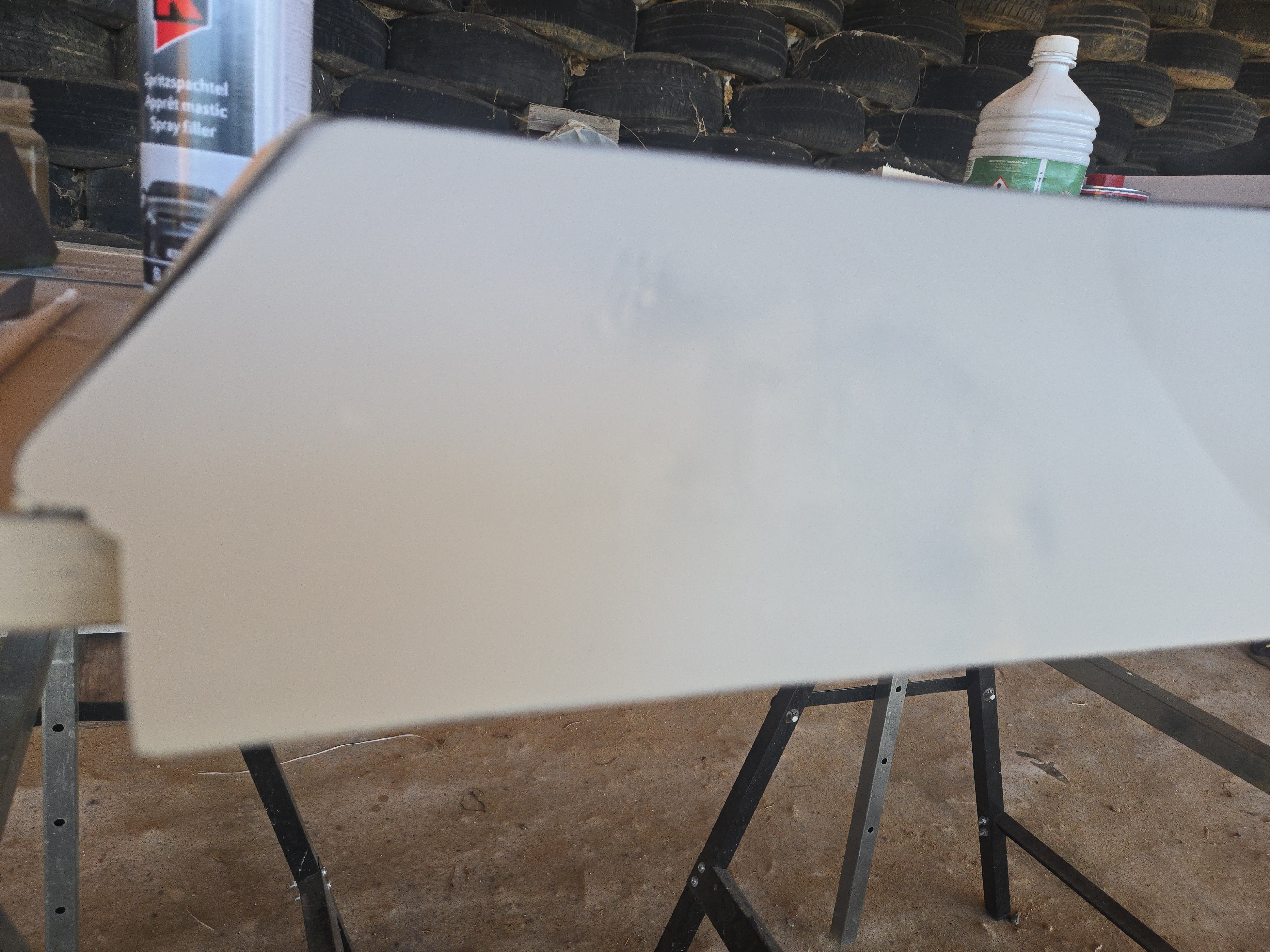

Et normalement je devrais pouvoir attaquer le ponçage au grains plus fin et... sans doute charger une dernière fois avant de passer une couche d'apret garnissant.

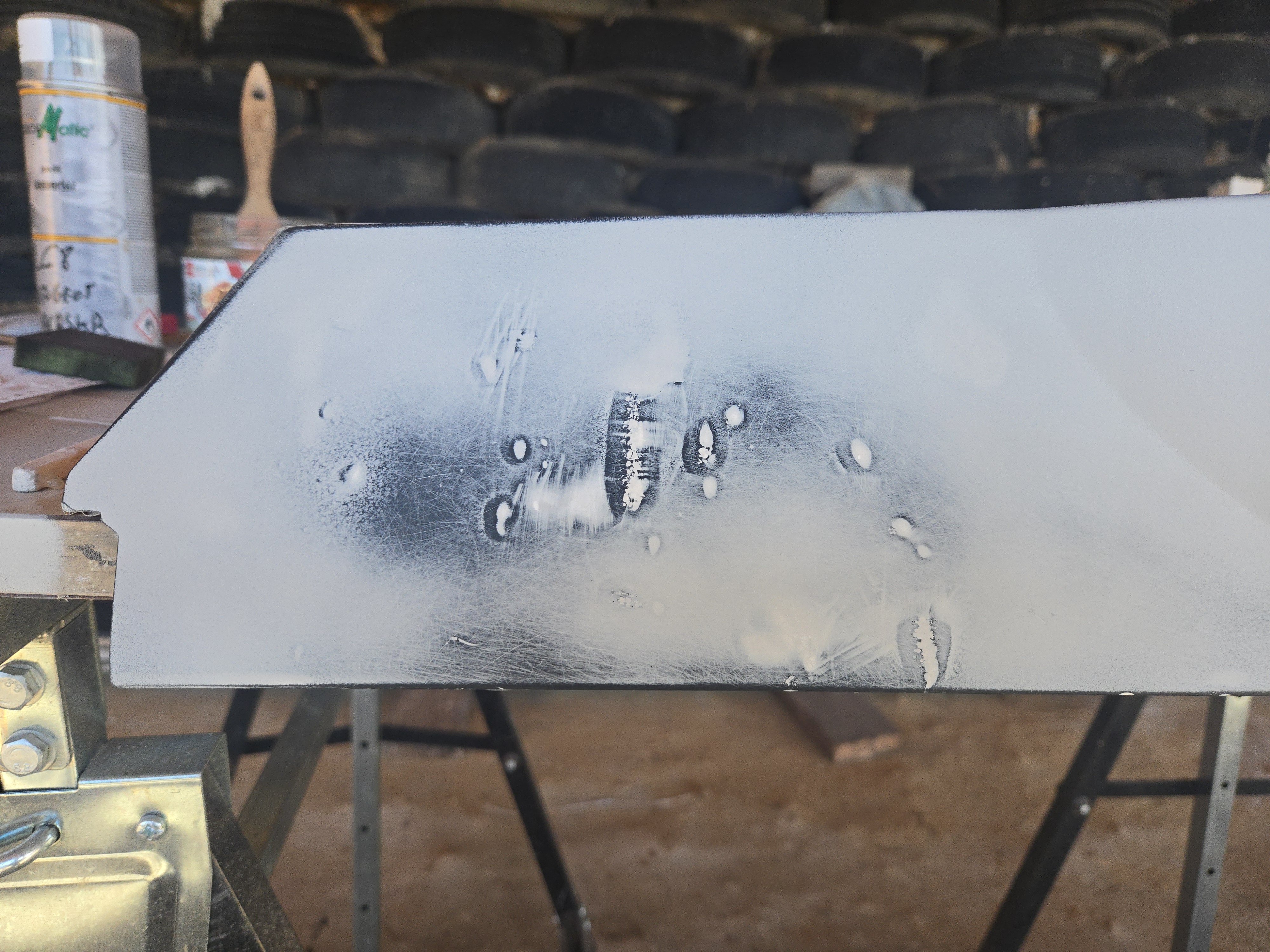

Une étape que j'adore dans ce type de projets le poncage a l'eau
1: on commence a apercevoir le rendu
2: le bruit et le mouvement circulaire m'apaise
3: je crois que j'aime bien patouiller ^^.
Bref on en est la.

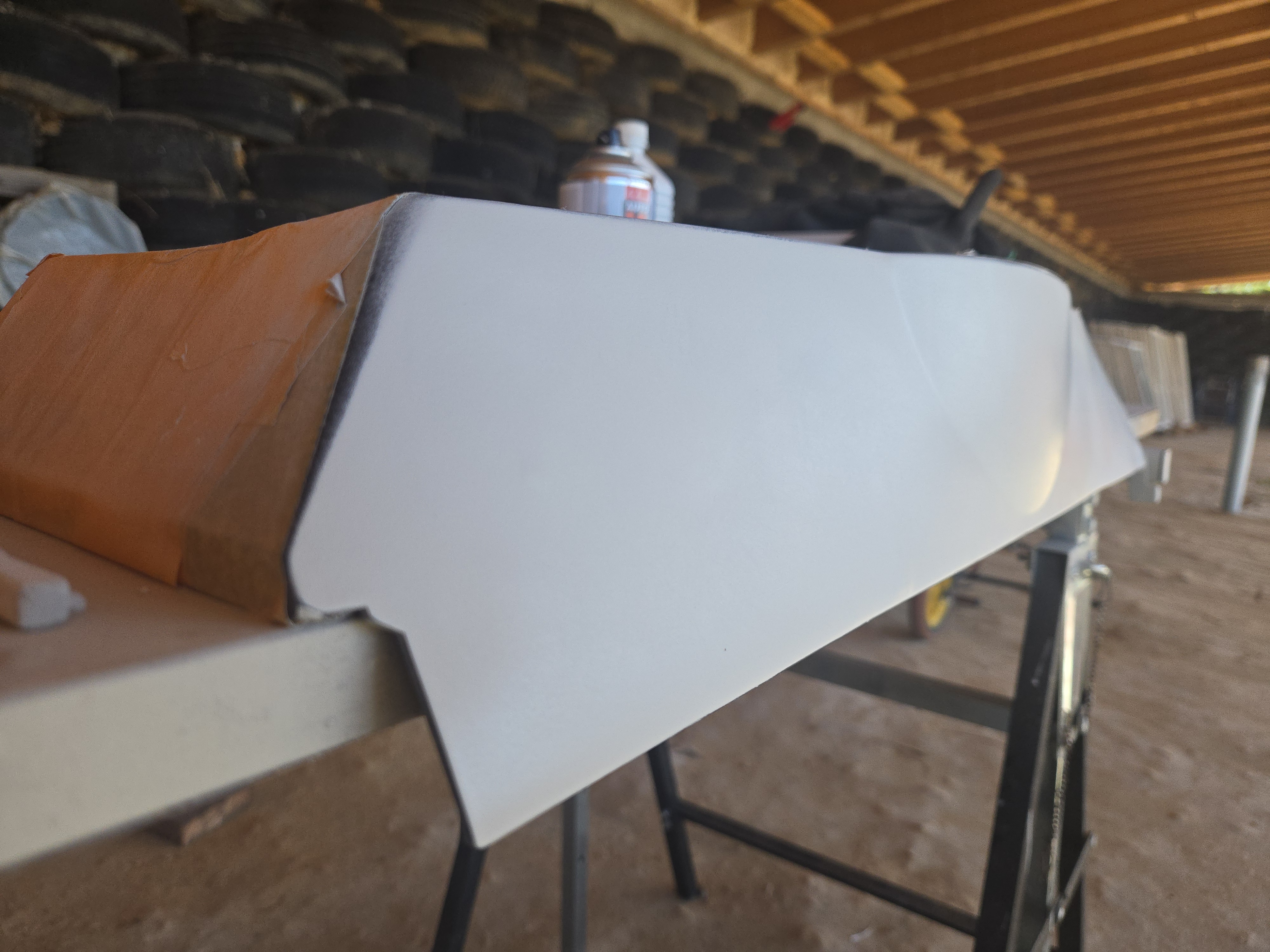

Demain après garnissant et correction des details à revoir normalement on devrait avoir une casquette propre demain.
Bon propre certes mais pas de la bonne couleur mais ça ça va venir ^^.

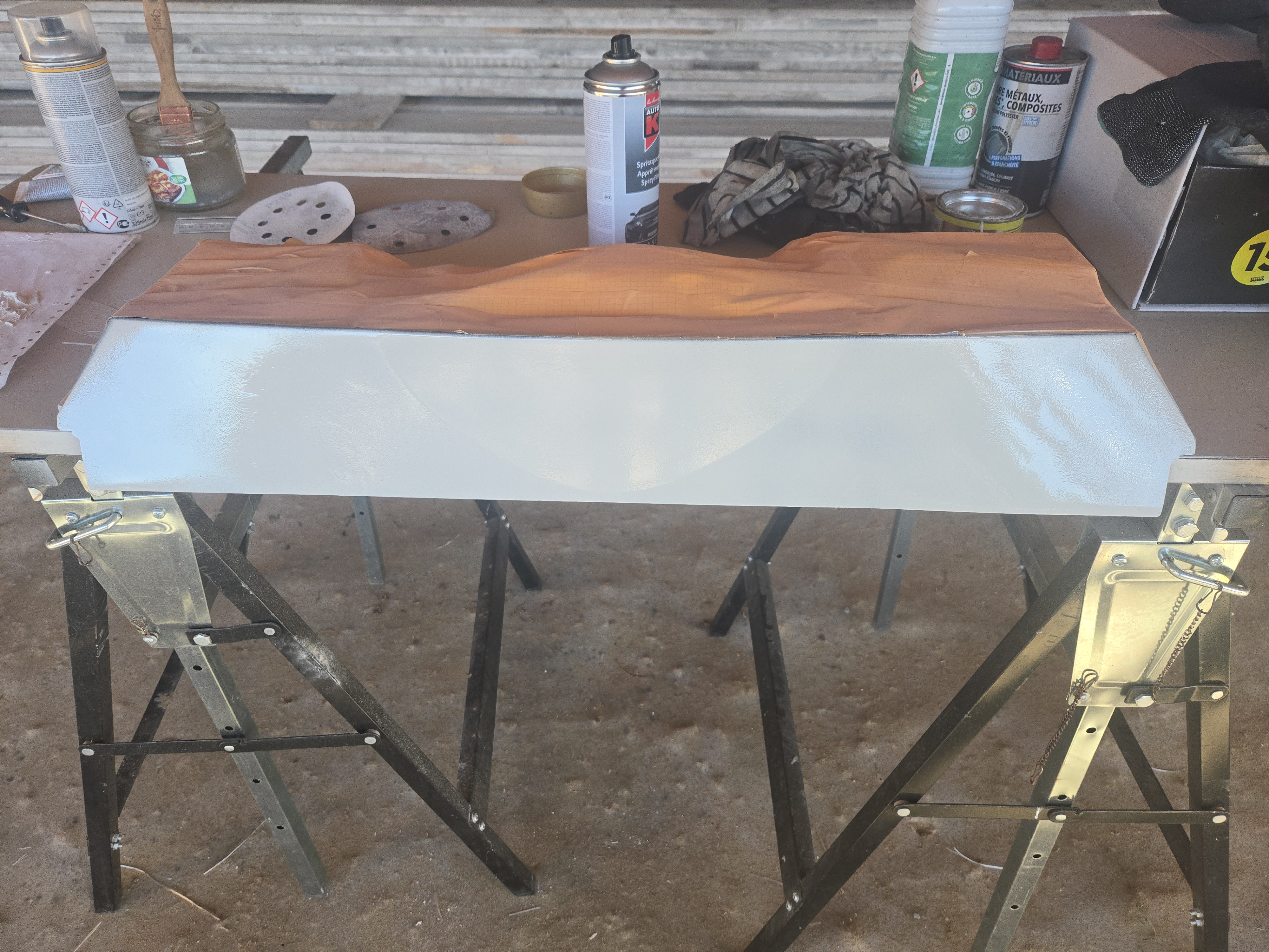

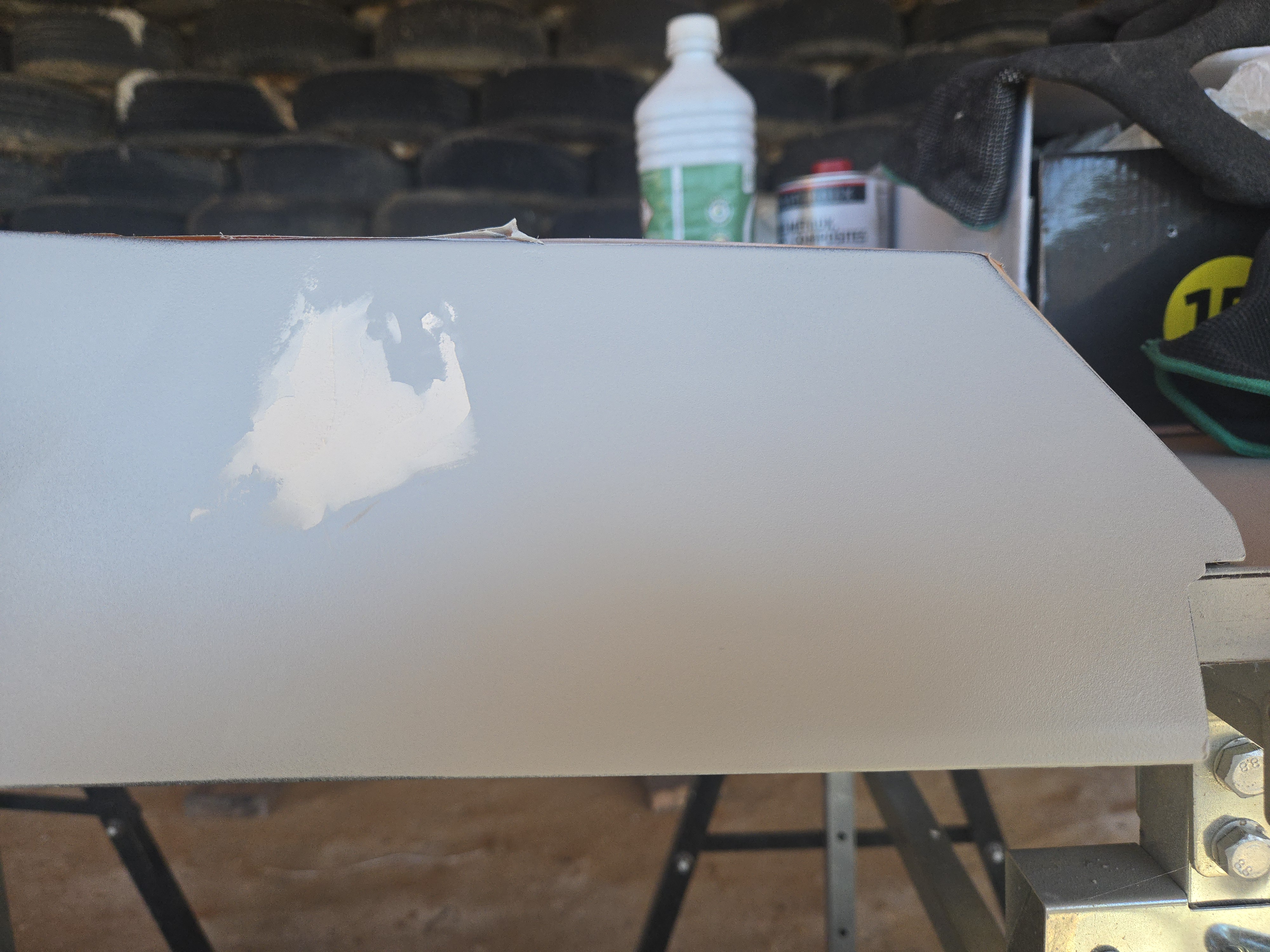

J'avance dans la préparation du support
Une couche d'après pour voir l'étendue des dégâts
Puis poncage
On remet une couche d'apret garnissant puis on charge en mastique les zonnes trop profondes.
Et... bah on ponce de nouveau ^^.
Et ainsi de suite jusqu'à obtention de l'etat de surface désiré.
Encore une ou deux passe et ce sera très  bien surtout que l'idée est de finir avec une couche de peintre grainée qui cachera les quelques défauts restants ^^.
