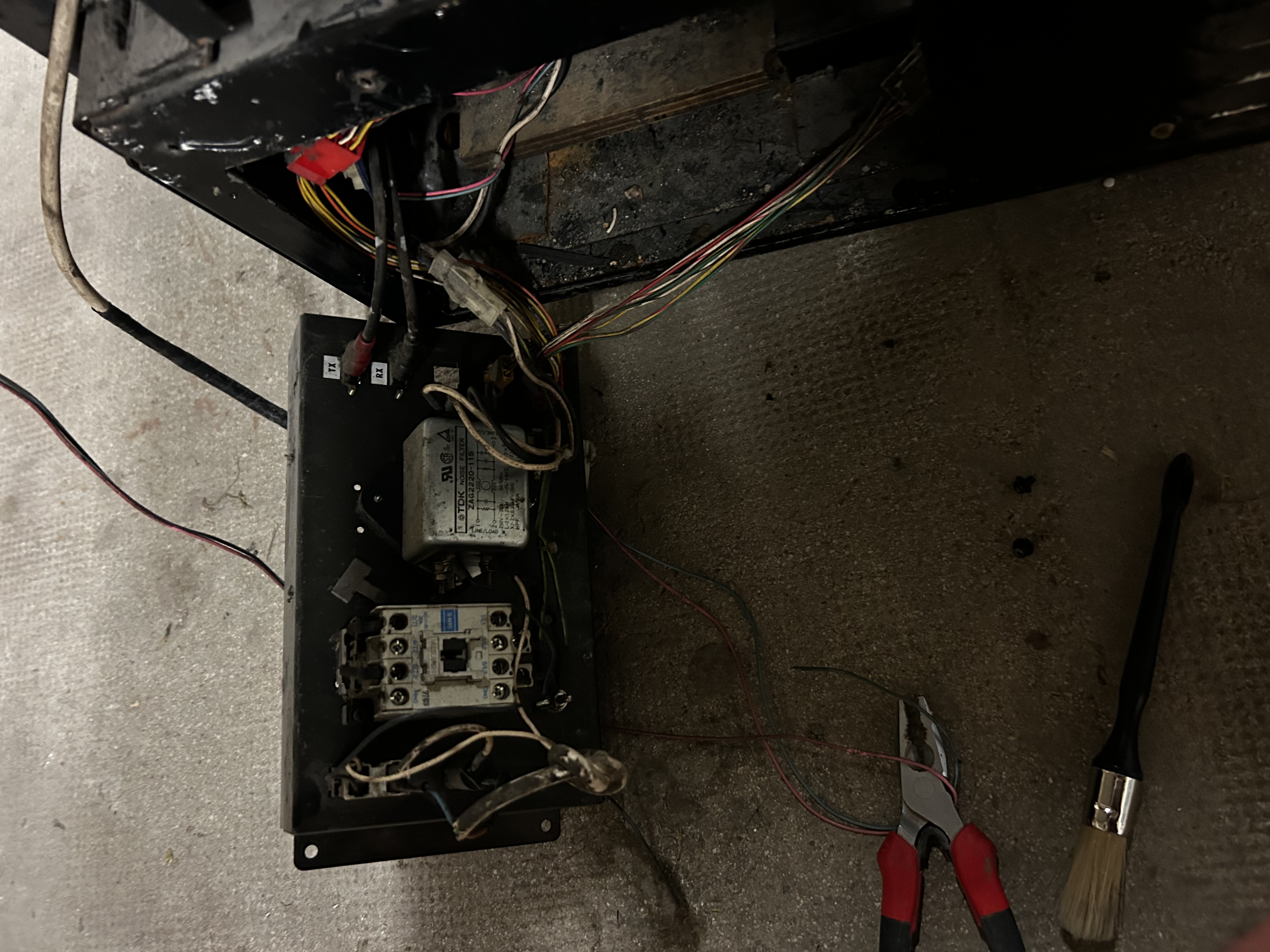

Je suis nouveau sur le groupe. J'ai 39 ans et je vis dans la Marne. Je viens d'acquérir une Borne sega 24 Le Mans. Je souhaite en faire un Racecab. J'ai pas mal lu les sujets concernant les racecab.
J'ai compris qu'il y avait des cartes FFB qui existaient. Je vais commencer par nettoyer complètement cette Borne et ensuite commencer l'installation électronique.
Je vous joins quelques photos, et si jamais vous pouvez me renseigner sur le modèle de carte qu'il faudrait que je commande, et si j'ai tout ce qu'il faut à l'intérieur en électronique pour me servir du volant, du devis, de vitesse, des pédales et des boutons

J'aimerai avoir quelques info sur le boîtier en photos.
Apparement il y a deux alimentions différentes sous le siège. Je voulais savoir à quoi servait se boîtier?
