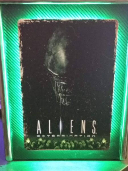

petit update, avec la réception de plaques métalliques que j'avais commandé il y a plusieurs mos (avant covid) !!
pour la déco de la borne, sur l'avant, j'ai  ajouté un anneau imprimé en 3d en pla transparent afin de mieux diffuser la lumière.
J'ai enfin reçu les plaques métalliques personnalisée, avec des affiches de certains  jeux que l'on retrouvera sur la borne .
J'ai volontairement "vieilli" ces images et ajouté des impacts de balles etc...
Le résultat m'a bluffé, l'impression est de très bonne qualité, super content du résultat !
Voilà  ce que ça donne avec quelques plaques en place.
Les plaques se fixent simplement avec un système d'aimants. On peut donc les changer en quelques secondes !
Vous validez l'idée ?  :D
