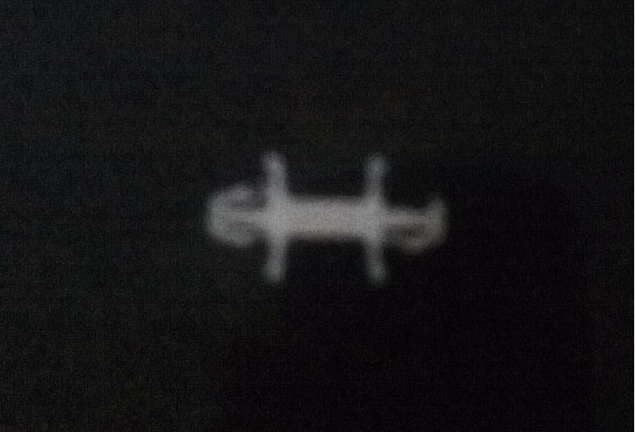

Je pense dans les jours à venir faire un grand nettoyage du PCB Karate Blazer (j'espère que cela résoudra le petit problème de pixel manquant), mais celui-ci est à étage, et les petits morceaux en plastique qui séparent les deux plaques sont abimés et je voudrais les changer, désolé pour la qualité de la photos mais j'aurais aimé savoir où je pouvais trouver ce genre de chose?
Désolé pour la qualité de la photo, la pièce fait environ 2cm de long.
[WIP] Cocktail mamecab Ubuntu
Tu peux en trouver par exemple chez Electronique Diffusion :
http://www.electronique-diffusion.fr/product_info.php?cPath=543_664_1110&products_id=24613
Mais cela doit se trouver dans un tas de magasin en composants électroniques.
