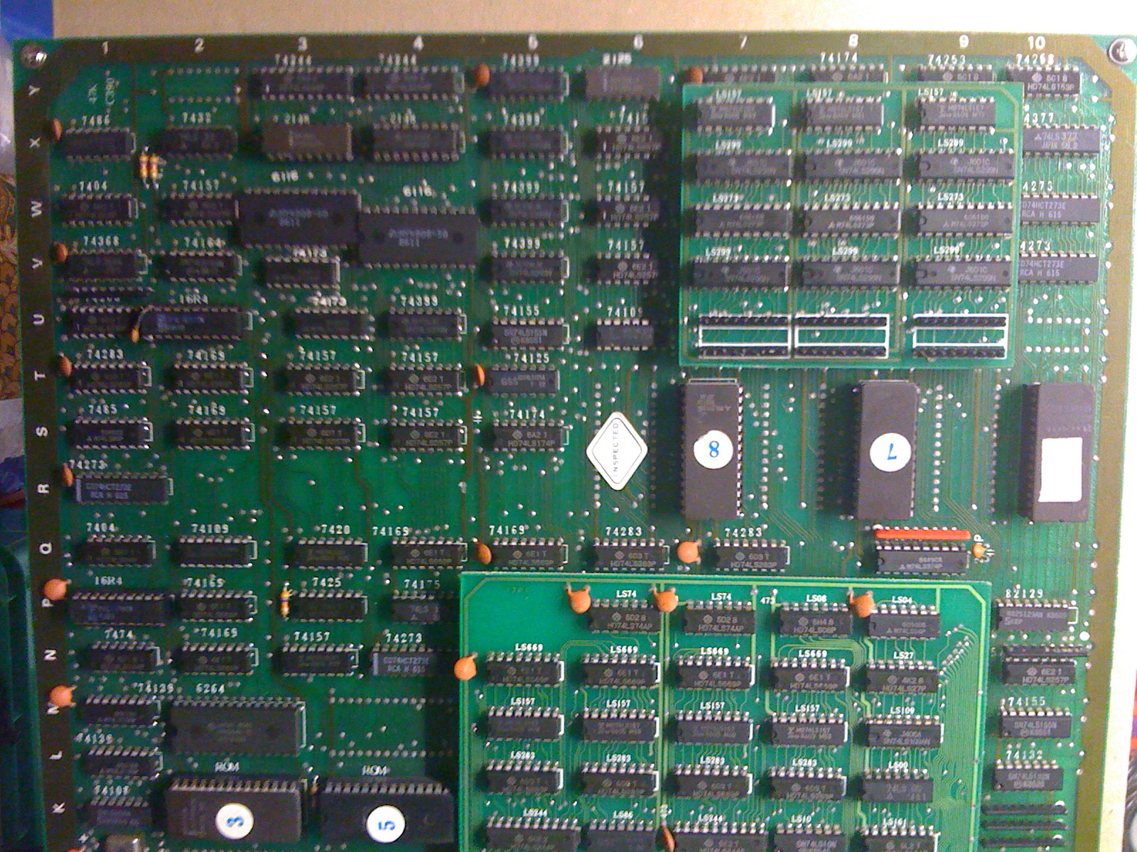

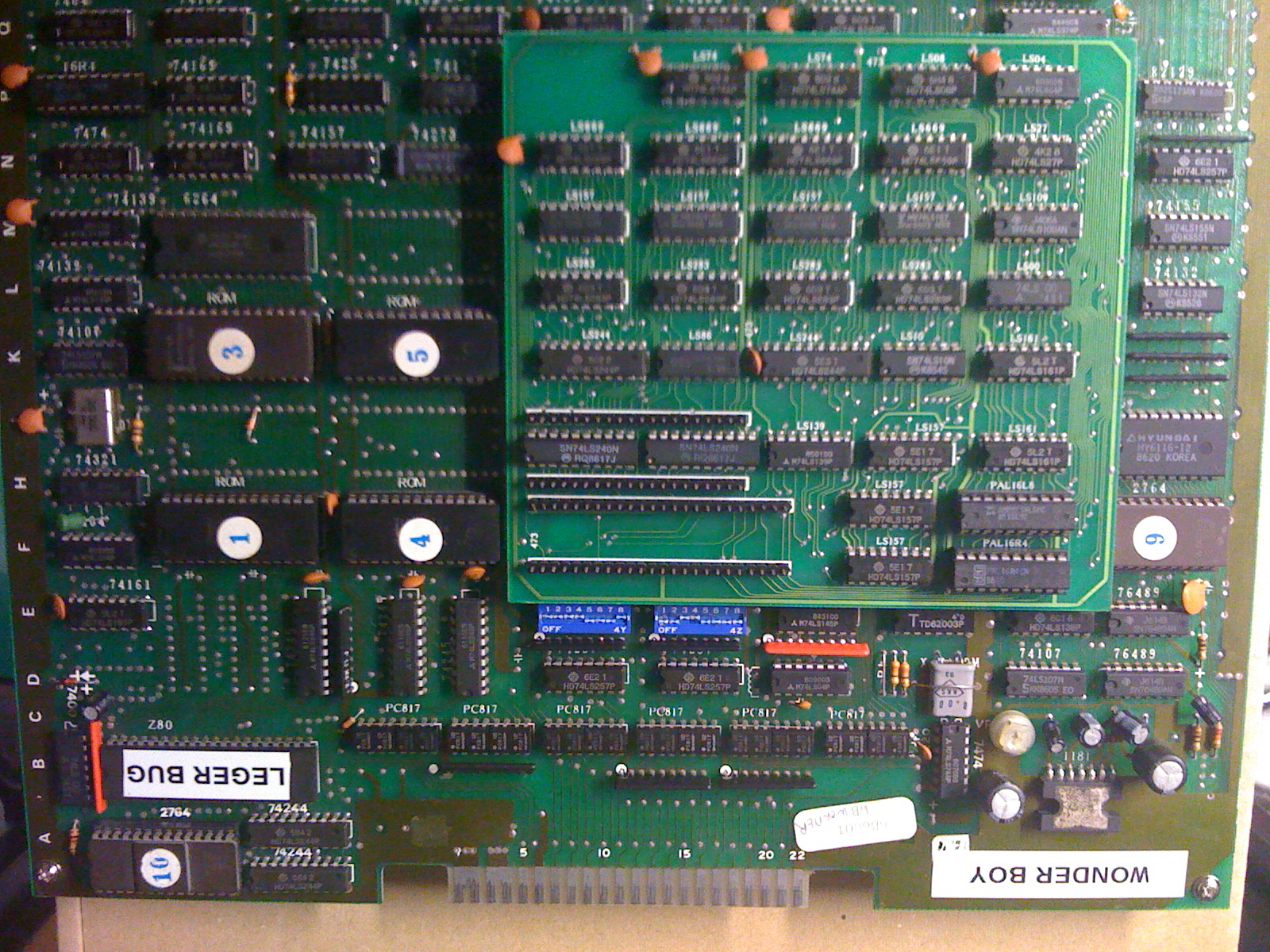

olschool
Merci de ta réponse ultra précise comme d'habitude.
Oui tu comprend bien concernant le problème c'est uniquement le fond
J'ai d'ailleur 2 boot de wonderboy qui ont le même problème l'un rose et l'autre marron (même boot)
j'ai un ami qui possède un programmateur d'eprom.
Je te fais une photo des pcb pour que tu m'aiguille si tu peux sur le "fautif"
après je prendrais les mesures qui s'imposent (dessoudage de la chip si elle est pas sur socket) et re programmation
merci beaucoup de ton aide
