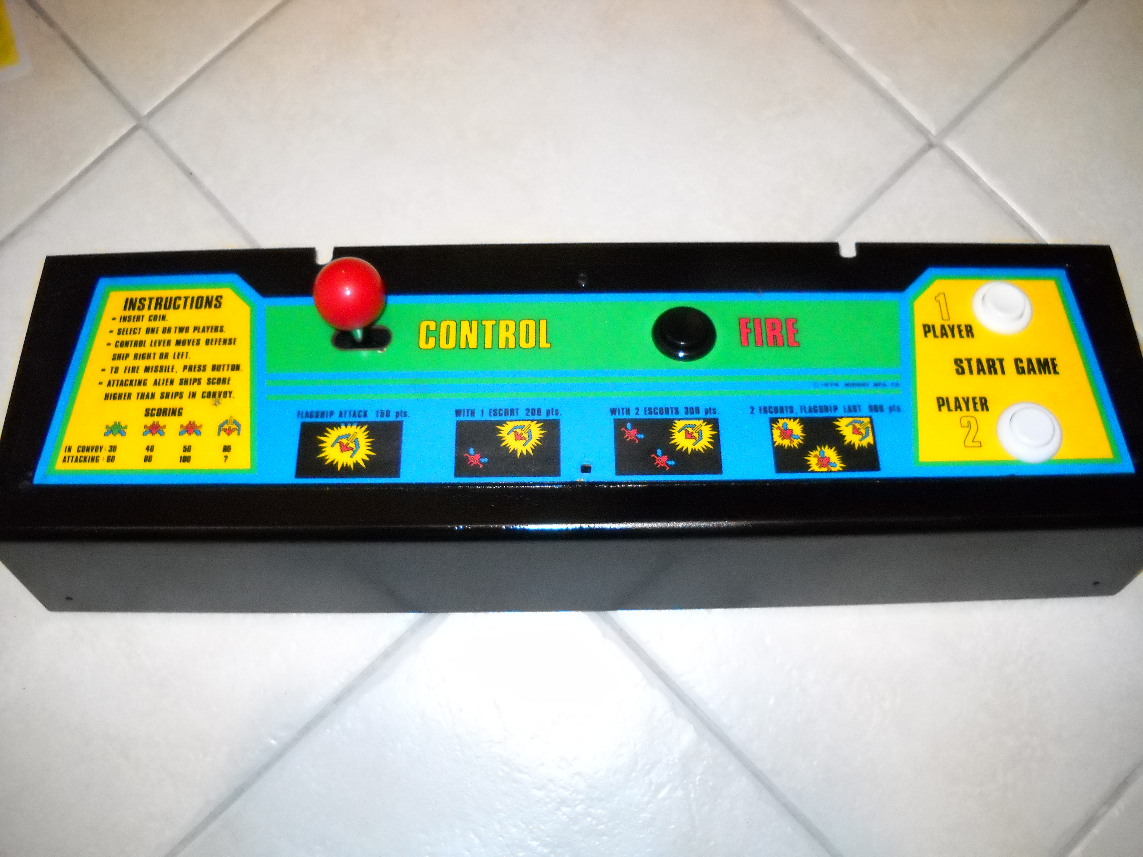

J'ai donc passé commande chez ce cher Wanou qui m'a donc livré différentes pièces, et notamment boutons et sticks pour redonner vie au panel.
Après un bon nettoyage à la gomme magique, le CPO s'est révélé en très bon état, et parfaitement réutilisable.

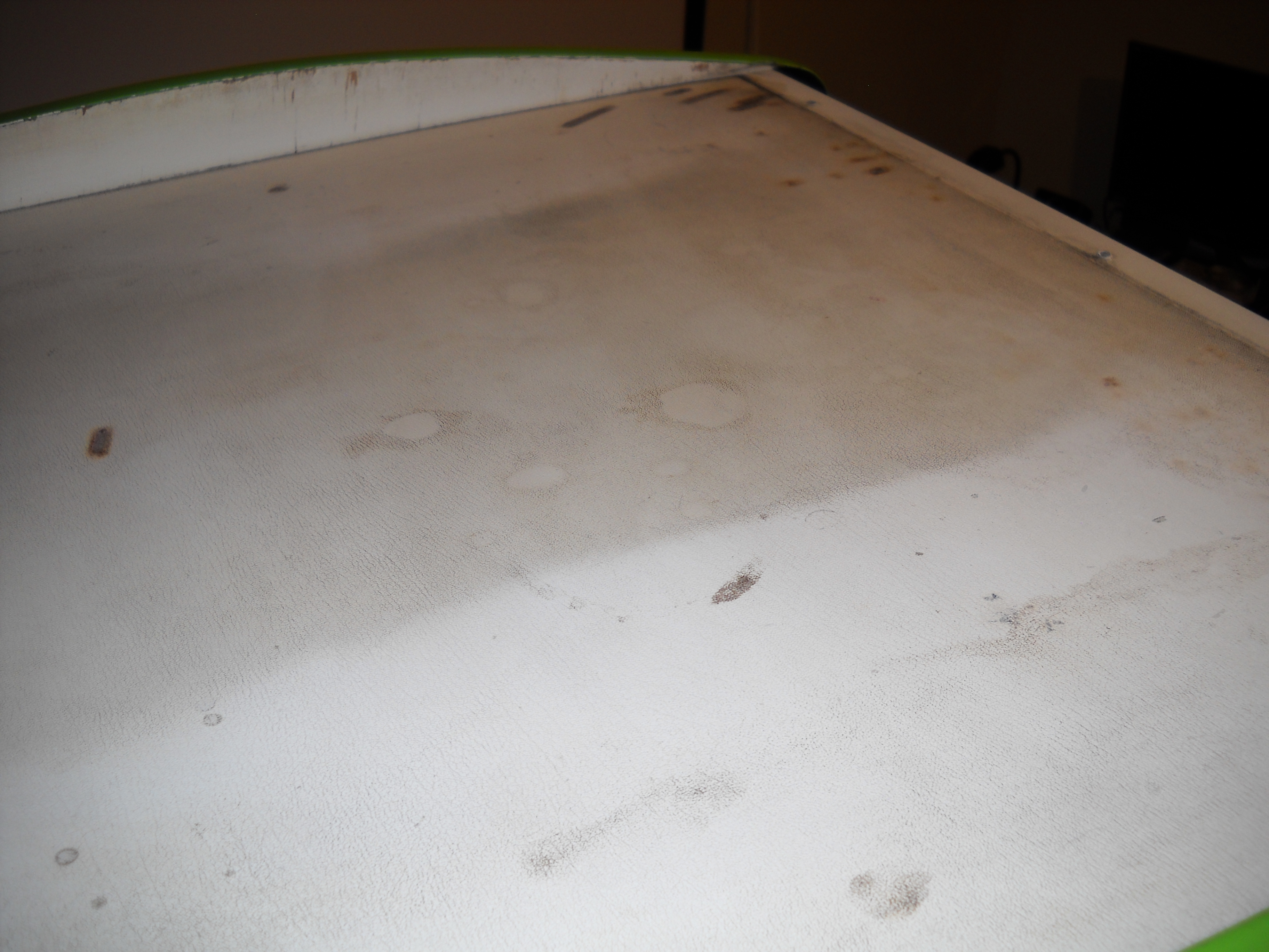

Le panneau du dessus a subi visiblement les affres de quelques atterrissages de mégots :
Le marquee absent sera remplacé par une repro imprimée au boulot rattachée à une glace achetée vendredi dernier.
Et le dessus sera nettoyé pour retrouvé son blanc d'origine (je vais utiliser un blanc satiné).

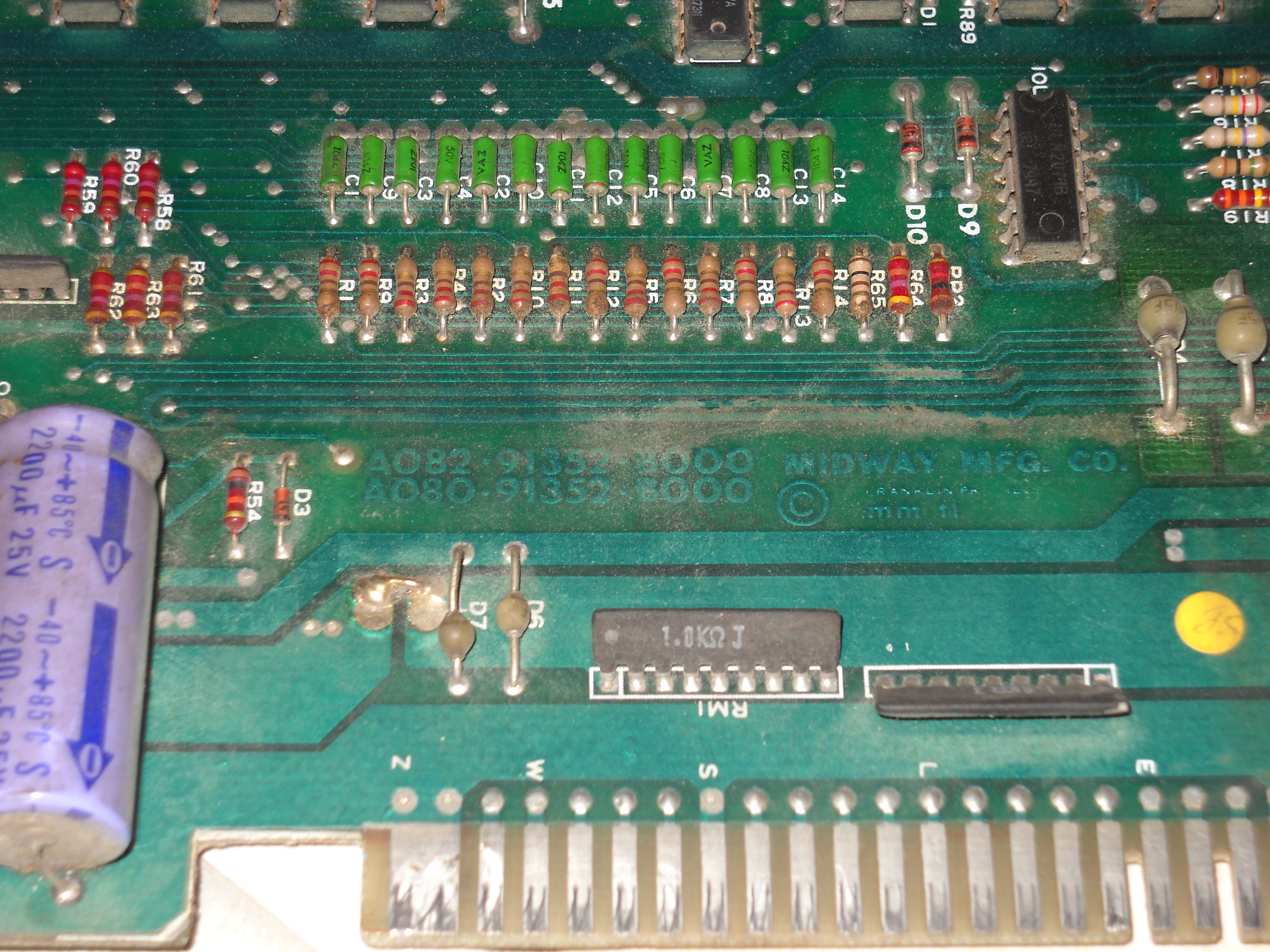

Commande d'un adaptateur Galaxian/Jamma pour tester ma PCB :
Il y a un socket vide sur la petite carte fille, j'espère que ce n'est pas mauvais signe...
Sur Crazy Kong, le PCB a bien 5 ROM présentes sur la petite carte près du CPU et dans Mame, il y a bien 5 ROM pour le CPU.
Il est probable qu'il te manque un composant.
Tu devrais dumper les ROM présentes et demander à Mame de les identifier : tu as peut-être un PCB de Galaxian converti en autre chose.

Merci pour ta réponse.
A réception de l'adaptateur Jamma, je ferai un test.
S'il me manque une ROM, je l'ai dans le baba, et je suis bon pour acheter une 60in1 avec Galaxian...

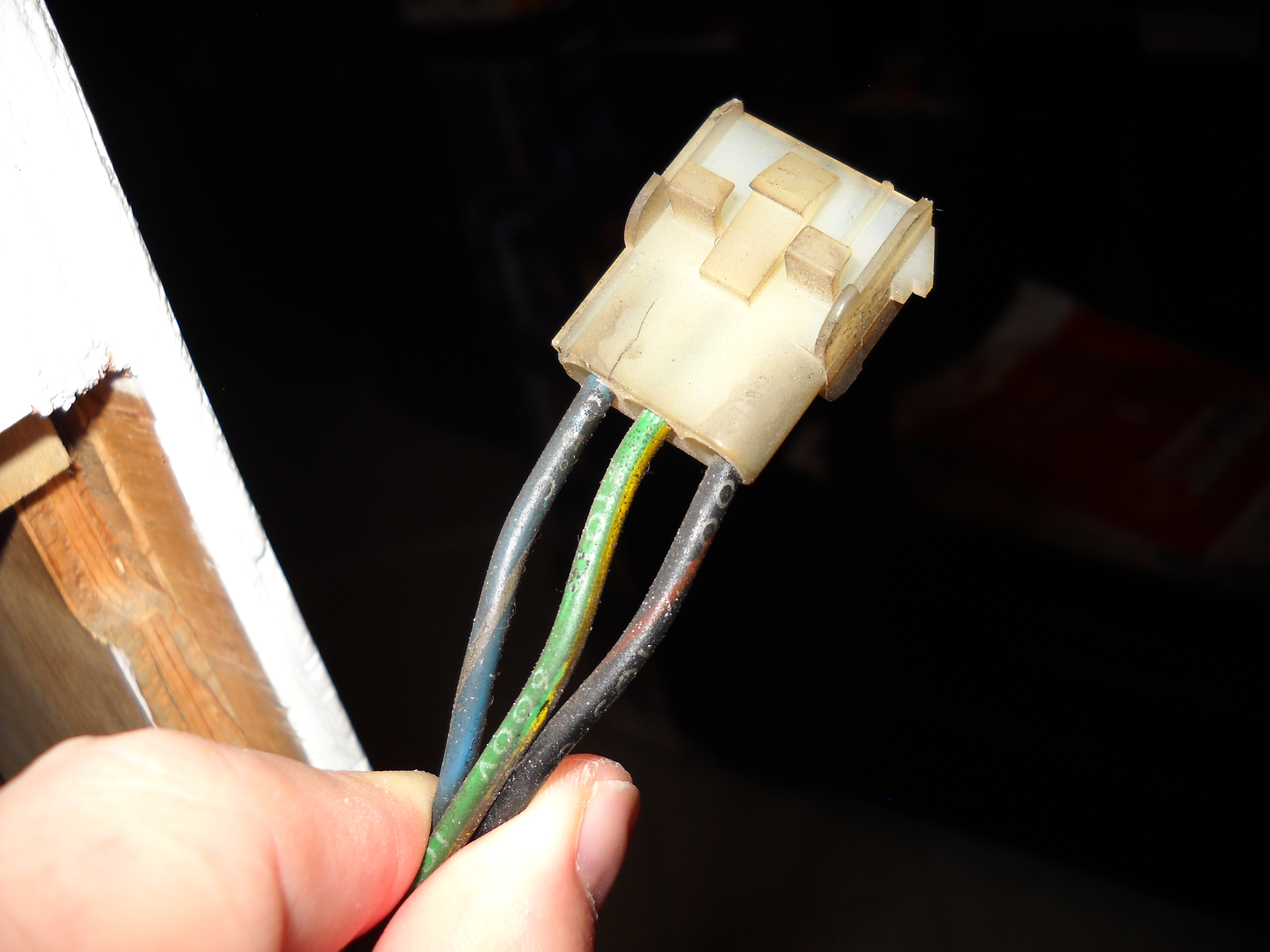

En survivant de la glorieuse époque, j'ai l'éclairage du marquee dont l'alimentation se fait par cette prise molex :
Il est possible d'alimenter cette prise via une alim PC ATX standard ?
Qui pourrait me dire à quoi correspondent ces 3 fils svp ?
Merci d'avance !

neutre, phase, terre
Sur le 220V directement (vérifie si ton néon est un 220V avant  ;))
(edit : ton image ne semble pas vouloir s'afficher...)

Merci bibi, je ne comprends pas pourquoi l'image ne s'affiche pas, sans doute à cause de la maintenance du site.
EDIT : le fil du milieu (jaune/vert) doit donc être la terre.
Le bleu et blanc doit être le neutre, et le noir/rouge doit être la phase.

bibisama
Ouh la la non, les néons s'alimentent directement sur le secteur.
Ne branche surtout pas ca sur ton alim ATX, ca n'a rien à voir  :D
et pour la précision, sur une alim ATX, c'est la masse, et non pas la terre  ;)
Âpres, il faut regarder si c'est une borne US qui fonctionne en 110V ou si c'est une borne française qui fonctionne en 220V. Ton néon se branchera directement sur l'arrivée secteur de ta borne.

Il n'y a plus d'alimentation, d'où mon crochet par l'alimentation ATX  ;D
Donc, si je comprends bien, je n'ai qu'à tirer une prise courant directement depuis cette molex ?

Si ton néon fonctionne en 220V, oui.
