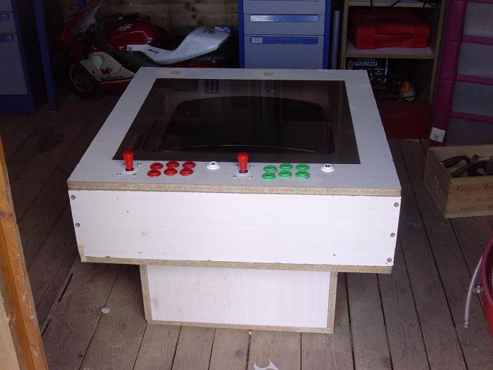

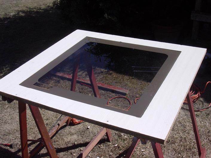

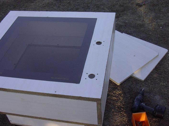

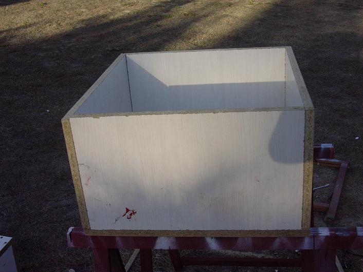

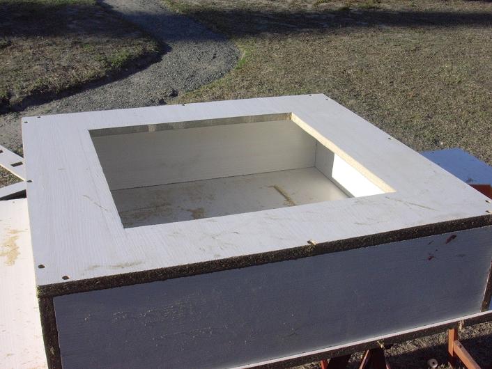

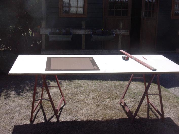

Eh oui, les cocktail bon marché sont tellement rares en ce moment, j'ai donc décidé d'en construire une en attendant  :-\ . Voila le début de la construction ( budget pas loin de zéro, donc j'ai fait avec ce que j'avais  ::) ).

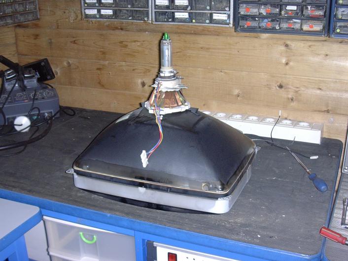

un bon téléviseur sony en 55 cm

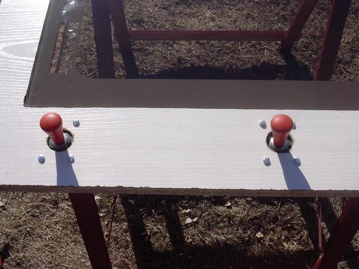

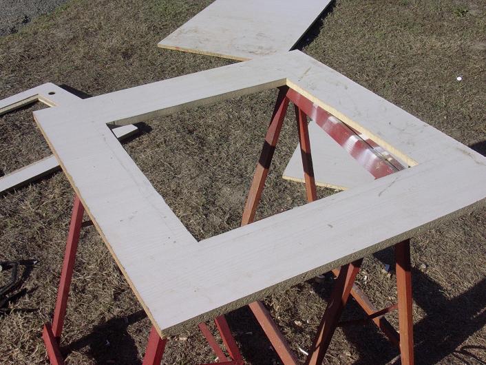

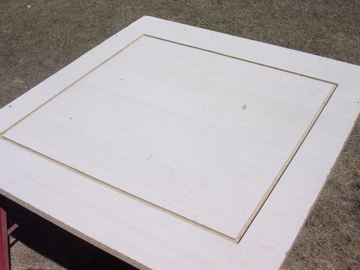

le plateau du dessus
une vitre de n'style ( rien ne se perd, tout se transforme  <:) )

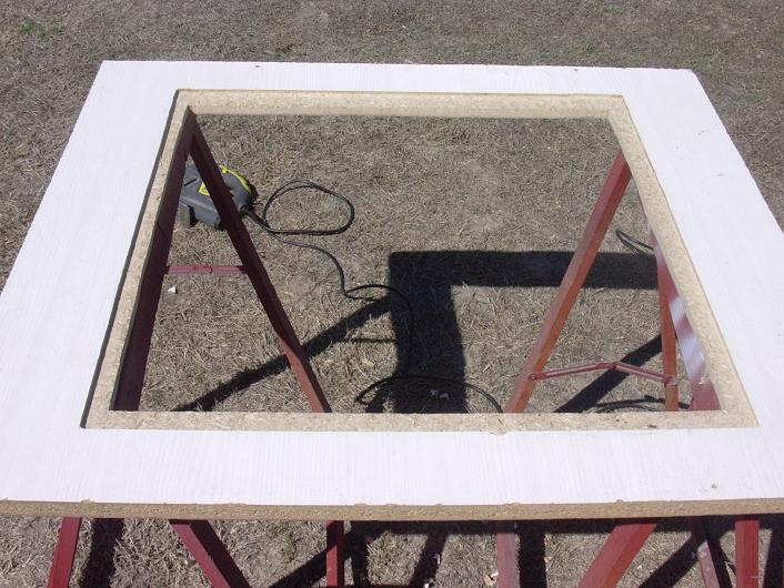

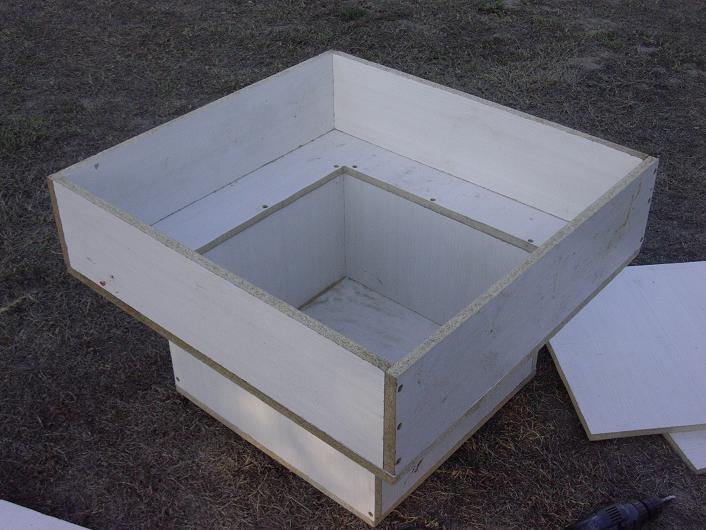

le plateau du dessous
assemblage avec les cotés
le caisson pour le pied
mise en place sur le pied

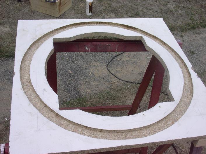

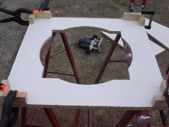

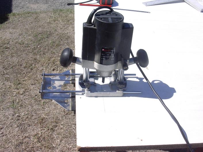

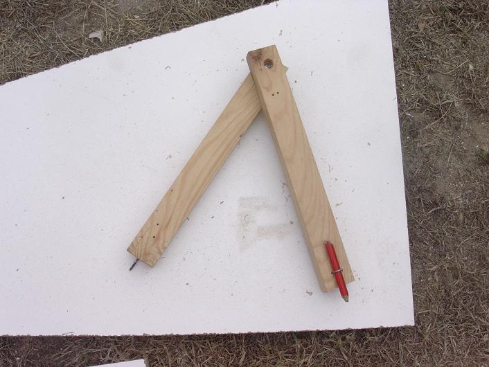

fabrication en 2 mn d'un compas pour les grands cercles  :D

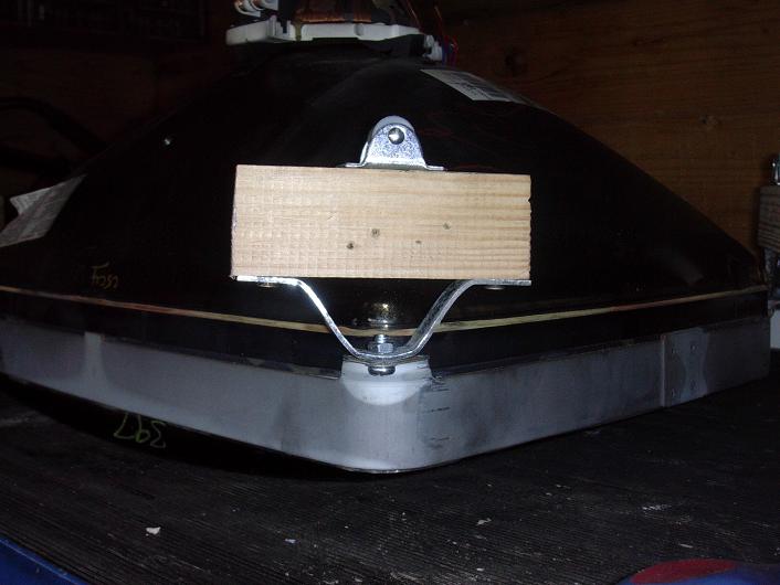

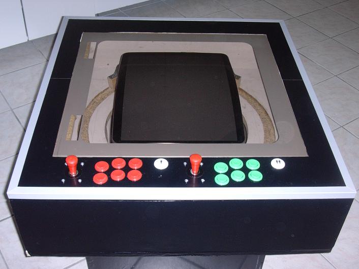

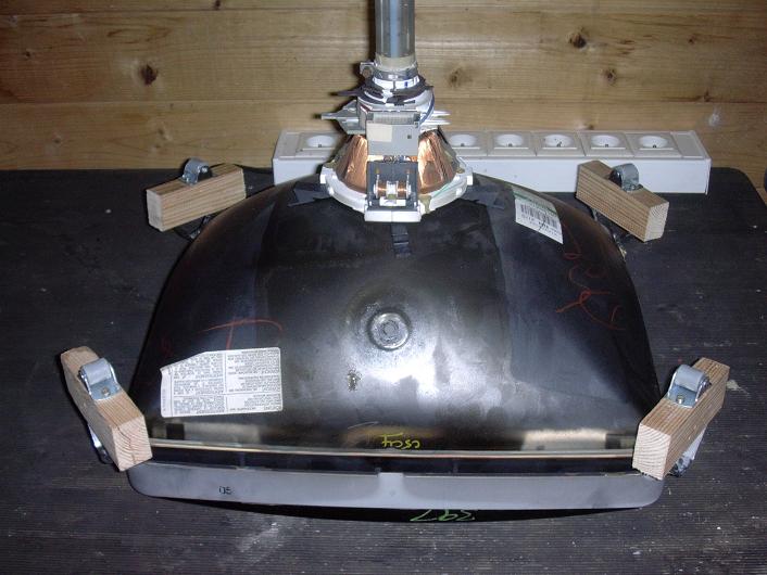

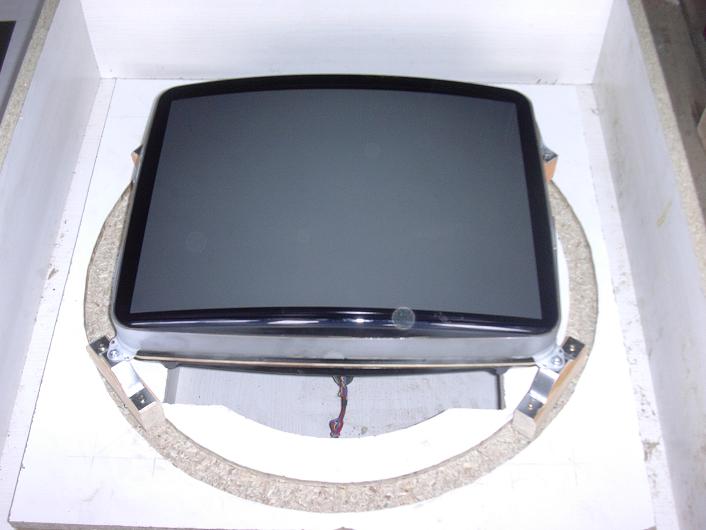

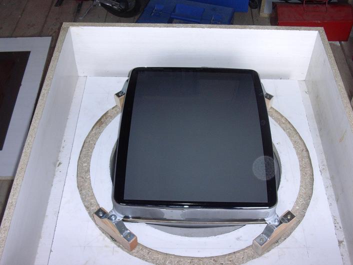

fabrication du système pour la rotation de l'écran
et ça tourne  ^-

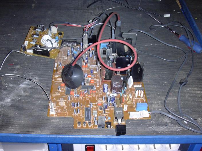

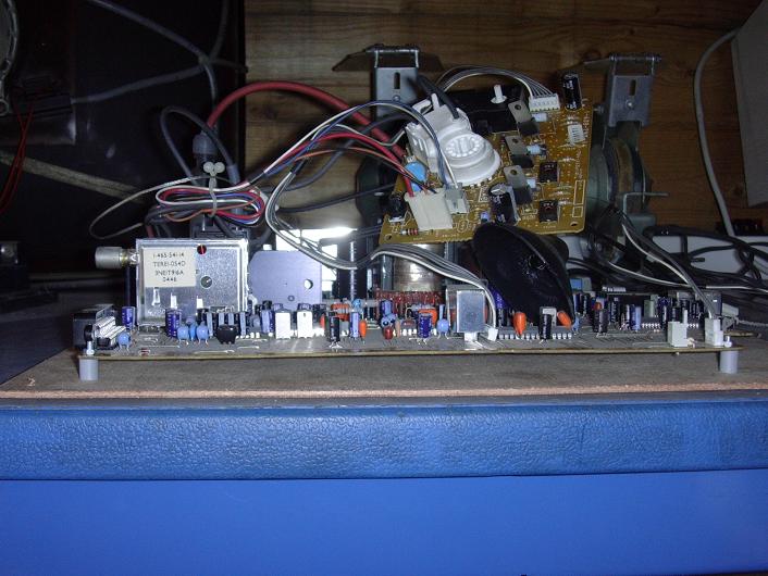

mise en place du chassis du tv sur un cp pour le rigidifier (les petites entretoises sont faites avec un crayon feutre à ma fille  ::) )

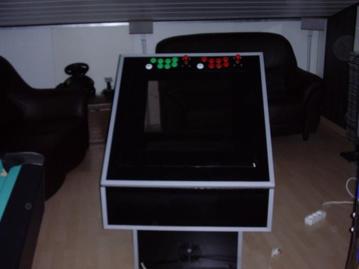

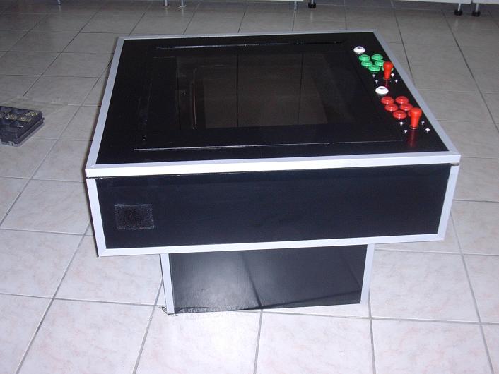

ça commence à ressembler à quelque chose  :?
avec un coup de vinyl noir, c'est mieux

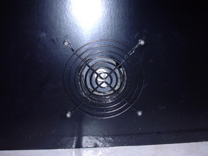

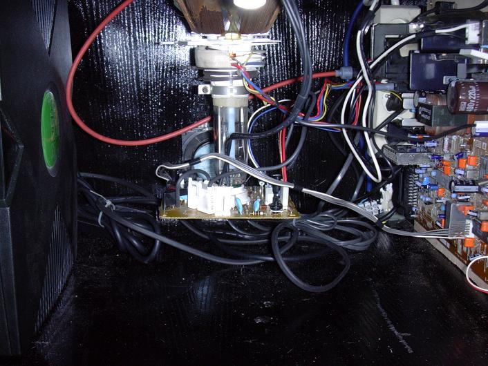

mise en place d'un ventilo car ça va chauffer je pense !

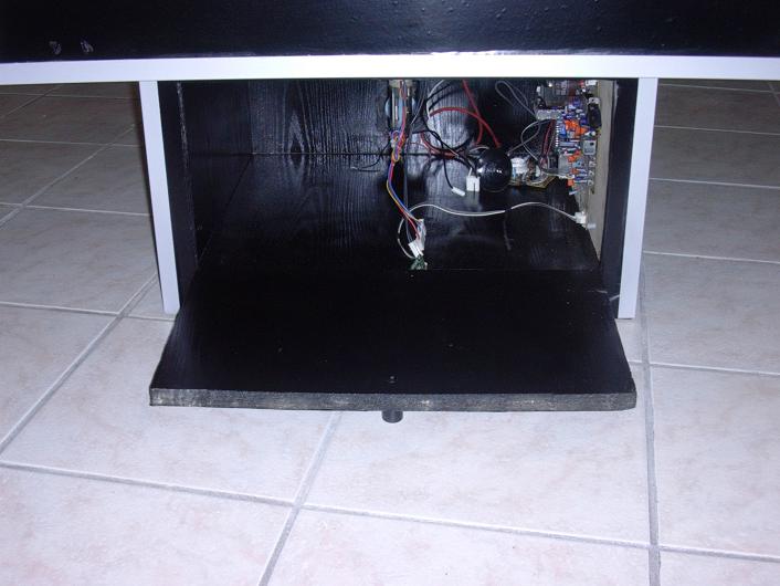

petite trappe de visite
mise en place d'une petite grille de chaque coté pour les hp (récupérer sur une vielle paire d'enceinte pc)
Et voila pour ce soir . 2 jours de boulot au total  :o .Il ne me reste plus qu'à faire les branchements d'alimentation, le mise en place de la xbox avec coinops et le hack manette . ;D

J adore ton systeme de rotation, tres tres malin, je pense que ca va faire des emules.  ^-

Clairement, c'est tellement simple qu'on se demande comment on y a pas pensé avant !!

Le système de rotation fait rêver  ^-
Ta solution me donne pas mal d'idée pour l'adapter à ma borne euro  <:)

#6
le système de rotation est très bien vu, mais tu n'a pas peur de trop rainurer ton panneau pour le rail de rotation ?
ce serai bète que la tv "tombe" au fond de la borne  :-[

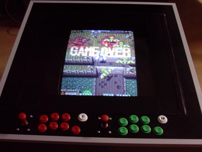

peint aussi l'intérieur du caisson en noir, on a tendance a voir le blanc de l'intérieur de la borne aux coins du bezel.
sinon SUPER réalisation! je suis bleuffé!  2 jours de taf c'est tout ? :o ^-^
peterbird
merci pour vos encouragements  ^- .Pour la rainure, il n'y a pas de risque car c'est plutot très solide (il reste en gros 7 mm) et au pire je peux renforcer sur l'arrière . pour le blanc que l'on voit par le bezel, il sagit de l'encadrement du tube, mais je vais y remédier car mon bezel est à chier  :-(( .allez, je file terminer mon cablage pour les tests .je vous tiens au jus  :)

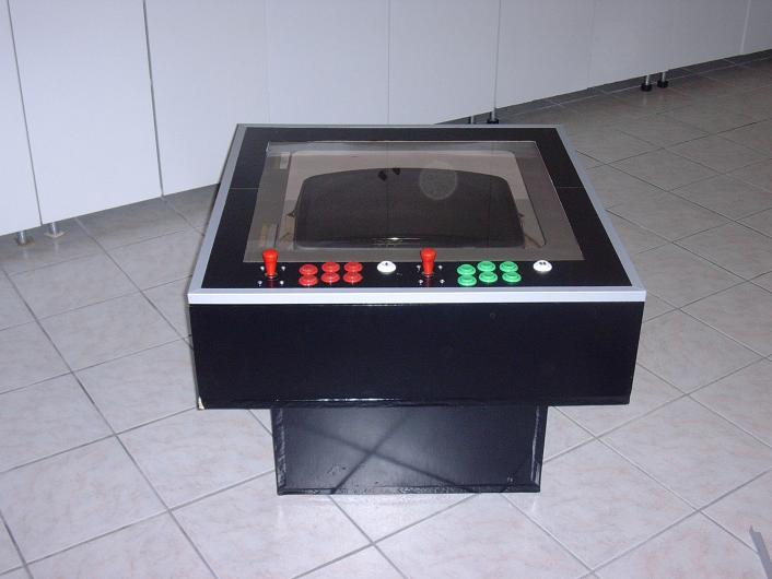

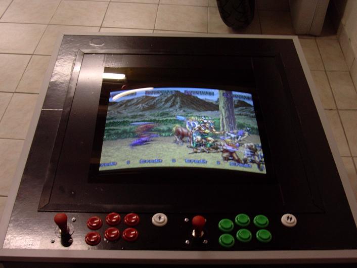

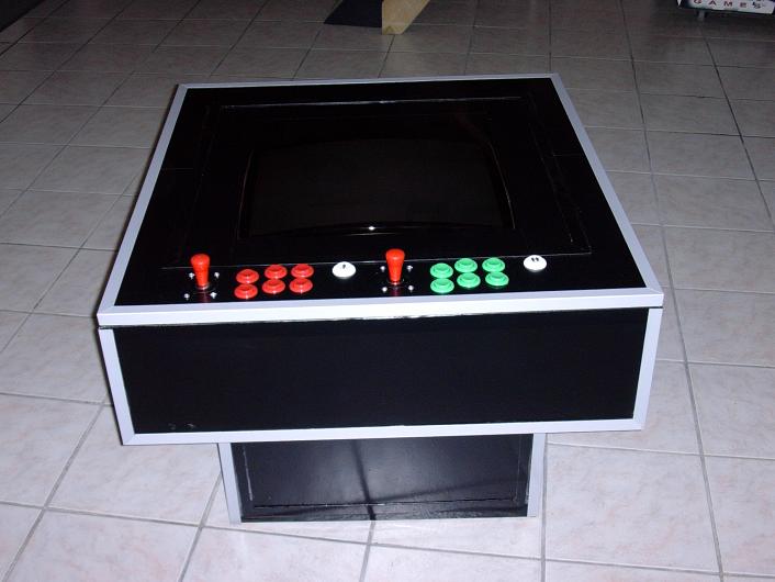

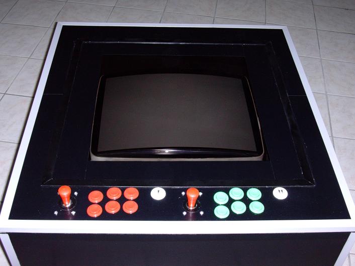

allez on termine ce wip  :D . Ma cocktail "home made " est maintenant 100 % fonctionnelle  =:)) .Voila quelques photos pour preuve

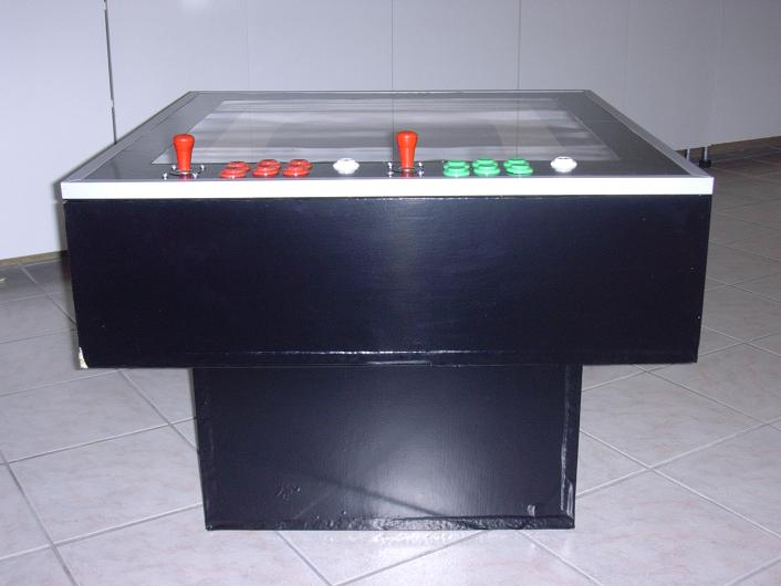

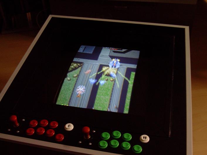

avec écran en position horizontal
la bobox avec coinops

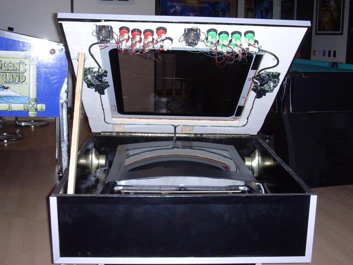

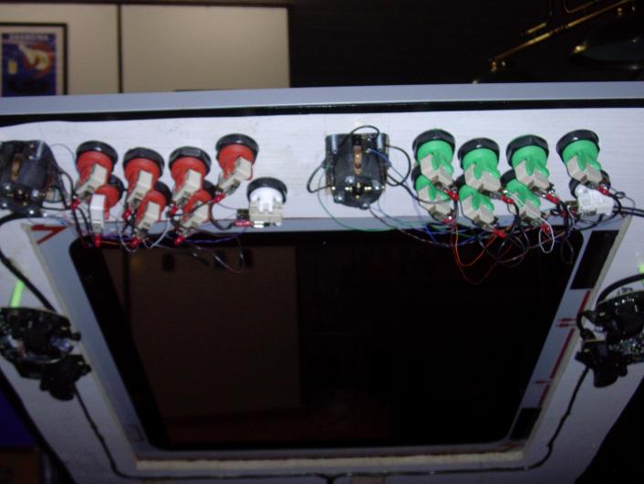

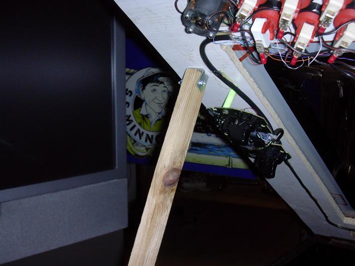

le capot ouvert pour la rotation de l'écran
un bon maintien pour eviter que cela me tombe sur la tronche lors de la manip  ;D
le hack pad manette
à peine 20 seconde pour tourner l'écran  :-)= et hop en vertical

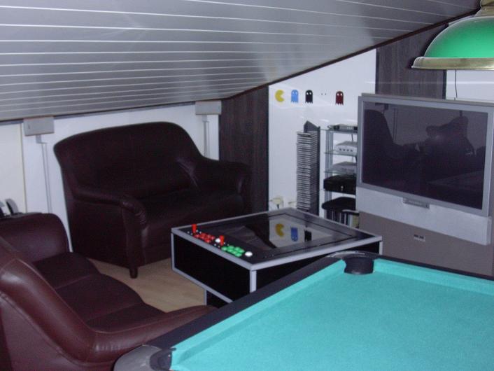

petite vue d'ensemble dans la gameroom  ;) Ca rend pas mal je trouve  :ang:
allez, je vous laisse car je vais tester sa solidité en posant ma binouse dessus  =:))
Et là soudain c'est le drame, sa binouze faisait 15 litres, la glace de soutien s'est brisée et son PCB sent la chopinette  :D
