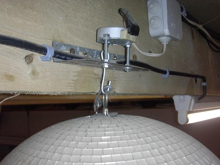

pas mal l'idée des moteur de mécanisme d'imprimante  ^- . J'avais plutôt pensé au moteur de plateau de micro onde.Ils sont démultipliés et ont donc beaucoup de couple. De plus,ils sont alimentés en 220v, donc pas besoin de rajouter une alim supplémentaire .Je m'en suis déjà servi pour la boule à facette du garage  :D
