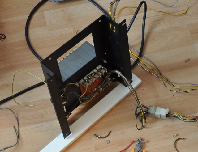

    - j'ai récupéré le transfo de l'alim d'origine pour alimenter l'écran et installé en parallèle une alim à découpage pour l'alimentation du connecteur jamma

    • Je pense au transfo aussi : il est à la même distance de l'écran qu'avant mais l'orientation à changé, peut-être il rayonne plus vers l'écran comme ça ?
    • Toujours sur le transfo, je ne connais pas bien ce composant je m'y suis peut-être mal pris : j'ai simplement gardé l'arrivée du 200v (terre, phase, neutre) et les 2 cables de sortie 130V, Y avait t'il autre chose à faire ? certaines broches à relier à la terre ? En tout cas j'ai vérifié j'ai bien 130V qui arrivent sur la platine

    PS : Voici quelques photos des travaux pour illustrer mes propos :
    la cure d'amaigrissement de l'alim :
    l'intégration du transfo dans la borne
