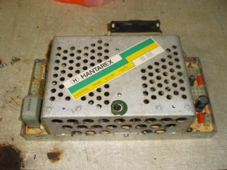

Ici, je viens de récupérer une alim US 300!!!! c'est compatible avec une US 250 ? je peux la mettre à la place de ma US 250 HS ?
Si oui, que dois-je vérifier sur l'alim US 300 ? avant de la mettre et de faire tout péter...  ;D
thank you...
Je vous avoue que j'ai trouvé ceciceci mais j'ai eu tellement de mauvaises surprises que je préfère m'en assurer... ;-)
KwarK
Normalement ce sont presque les mêmes, la 300 possède juste un ventilateur et un ampérage plus élevé me semble-t-il.
(Si tu ne souhaites pas l'utiliser, fait moi signe en tout cas ;))

bonne nouvelle, l'alim us 300 fonctionne nickel mais...
à la reprise,
c'est l'écran qui a laché... oh la boulette...
quid total  ;D
