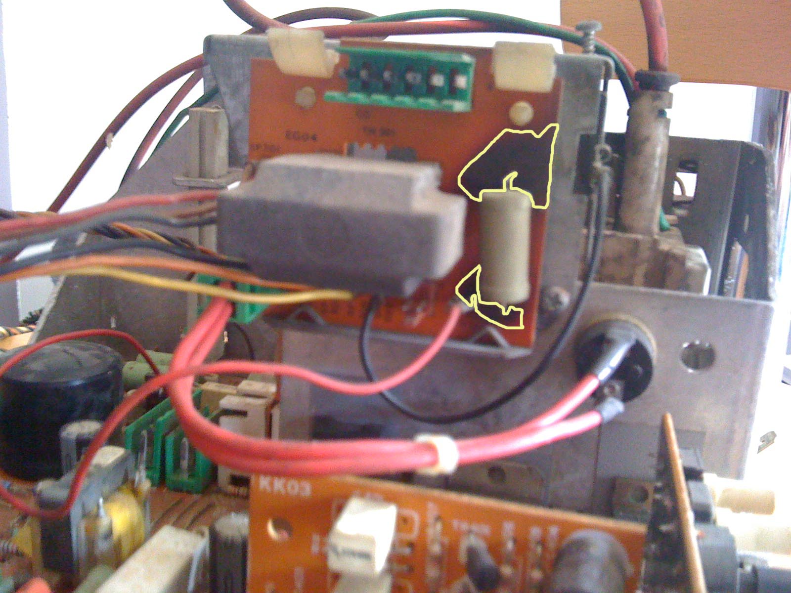

Mais quand est il de ces traces noires (en jaune) au pieds de la résistance sur le petit composant?
Le changer est il impératif? Un risque est il encouru?
Car tant que j'ai les mains dedans... :)
Edit: rien n'est indiqué sur ce composant, peut-être dans la documentation?

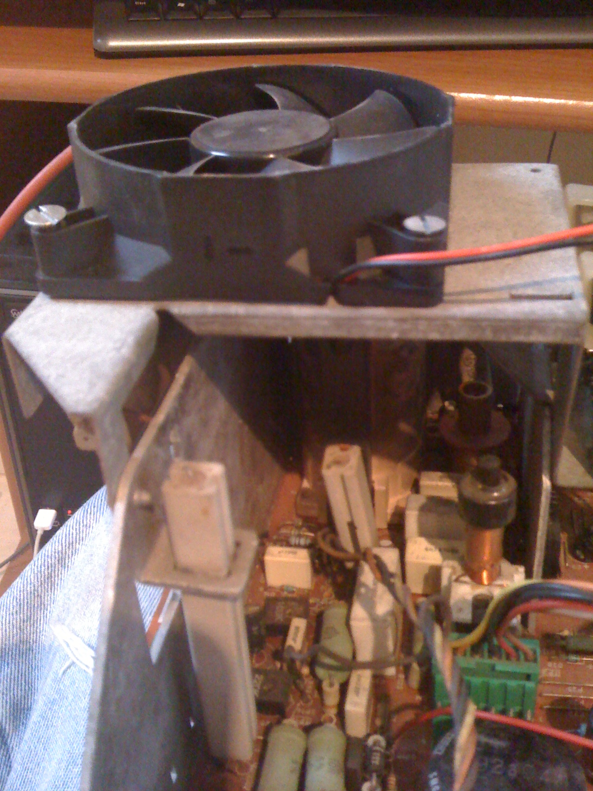

je viens de retrouver une alim HS, donc démontage et récupération du ventilo.
Voici le montage, il ne reste plus qu'à relier les fils pour alimenter le ventilo (repiquage sur l'alimentation de la borne le jamma)
Fil rouge sur +12 Volts (F ou 6)
Fil noir sur masse? (A ou 1, B ou 2, e ou 27, f ou 28) c'est cela?
Pour le sens du ventilo, j'ai suivi ce que F4brice m'a indiqué:
"coté qui "refoule" en bas" donc flèche vers le bas.
Branchement dans l'après-midi, si j'ai un peu de temps  ;)
#27
moi j'aurai pas repiqué sur le jamma mais justement sur l'alim principale de ta borne (la ou sort le 12v le 5v et le 220) :-\
belle intégration sinon! ;)
gc339
Bonjour
Citation de: maldoror68 le Samedi 06 Novembre 2010, 14:15:46 PM
moi j'aurai pas repiqué sur le jamma mais justement sur l'alim principale de ta borne (la ou sort le 15v le 5v et le 220) :-\
Effectivement, il vaut mieux prélever le 12 volts au plus près du bornier de l'alimentation et éviter de le faire au niveau du connecteur Jamma.
Reloaded
Citation de: gc339 le Samedi 06 Novembre 2010, 14:29:46 PM
Bonjour
d'accord je vais faire comme vous dites  ;) (la première idée était donc la bonne)
philougames
#30
Citation de: Reloaded le Samedi 06 Novembre 2010, 12:03:13 PM
En générale c'est l'inverse ,sur la plus par des systèmes, on évacue l'air chaud vers l'extérieure ,que ce soit sur un pc ou sur un alternateur de voiture par exemple.
De toute manière pour la fixation de ton ventilateur,tu n'as pas le choix .
Ensuite suivant le branchement des fils ,il tournera d'un sens ou de l'autre .
Mais je n'est jamais vu dans quelle sans tournent les ventilateurs sur les platines comme la tienne.
Mais F4brice par contre lui il sait ,donc tu as raison de suivre son conseil.  =:))
gc339
#31
Bonsoir.
Concernant la ventilation, j'ai un tout autre avis : la convection naturelle fait que l'air chaud s'élève dés qu'il est réchauffé. Comme il est plus efficace de ramer dans le sens du courant que contre, je dirais que, le châssis étant fixé à l'horizontale, il serait plus logique que le ventilateur expulse l'air réchauffé vers le haut.
