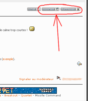

Citation de: filoufifi le Dimanche 12 Décembre 2010, 19:04:57 PM
et mince j'ai tout mis en citation GRRR il n' y a pas que l'arcade ou je suis un boulet....
Tu peux modifier ou effacer tes messages :
