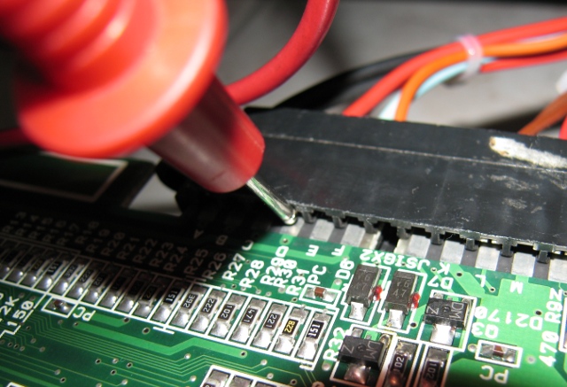

Il s'agit d'un problème avec le PCB.
La 1ère chose à vérifier, ce sont les tensions d'alimentation du PCB :
  • +5 V
  • +12 V
  • - 5 V
Il faut faire la mesure borne allumée, PCB branché, directement sur le PCB comme ça pour les 2 pointes de touche :

j'ai fait les mesures comme tu m'as demandé, j'ai comme résultats à froid ou presque (je sais pas si c'est important) :
+4.61v
-5.09v
+11.66v
merci beaucoup  :D
