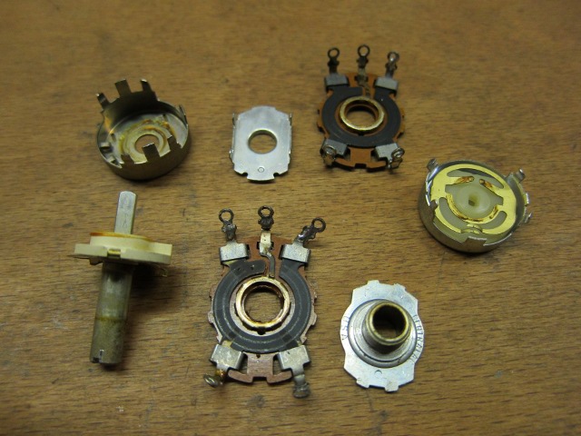

Maintenant, je peux désassembler le potentiomètre en lui-même :
Je n'avais encore jamais vu ce genre de potentiomètre.
Chacune des 2 pistes (le juke-box est stéréo) dispose de 2 points intermédiaires... C'est inhabituel.
Je nettoye avec soin les pistes graphitées du potentiomètre, et je retire également entièrement la vieille graisse.
Par chance, les pistes ne sont aucunement usées. Il y avait juste de la poussière et de la graisse âgée.
Maintenant, le potentiomètre peut être ré-assemblé.
Je n'ai pas fait de photo, il n'y a absolument aucune différence visuelle pour pouvoir faire un avant/après !
Une fois le potentiomètre ré-assemblé, je peux ressouder l'étrange filtre.
Puis le potentiomètre est remis en place dans le juke-box, et les fils recâblés comme avant.
Les photos prises durant la phase de démontage sont d'un grand secours.
Le test du juke-box est totalement concluant !  :-)=
Le potentiomètre de réglage du volume ne crache absolument plus du tout.
Le volume se laisse régler proprement, sans aucun problème !

Pourrais-tu expliquer ta méthode pour nettoyer les potentiomètres sans foutre en l'air les pistes?
Simplement un coton-tige et un peu d'alcool?

Une autre précision F4brice : après avoir tout bien nettoyé, et avant le remontage, as-tu procédé à une nouvelle lubrification, et si oui avec quoi ?
D'avance merci. :)
Citation de: Little_Rabbit le Mardi 10 Mai 2011, 12:32:13 PM
Déjà, les pistes graphitées ne doivent pas être lubrifiées.
Ensuite, vu que la nouvelle vie de ce juke-box n'a rien à voir avec son ancienne vie, je n'ai absolument pas lubrifié le potentiomètre avant de le remonter.
Ce n'est pas pour les quelques réglages occasionnels qui seront faits dans mon salon que ça va poser problème.
Merci pour ces précisions.
Une question me brûle les lèvres : on voit souvent sur des appareils qui utilisent des potentiomètres qu'ils ont d'origine été lubrifié, qu'il y a comme un genre de vaseline ou je ne sais quoi. Cela correspond-il à une ancienne pratique qui n'a pas lieu d'être ? Est-ce autre chose qu'un matière lubrifiante ?
- "Mais c'est quoi cette matière ?? Mais c'est... c'est de la m..."
- "Non, c'est kloug"
Merci d'avance si tu peux m'en apprendre encore un peu plus  :).
