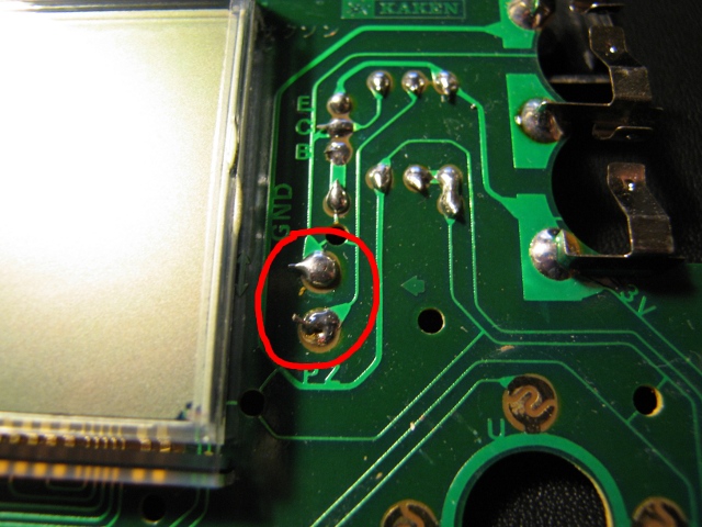

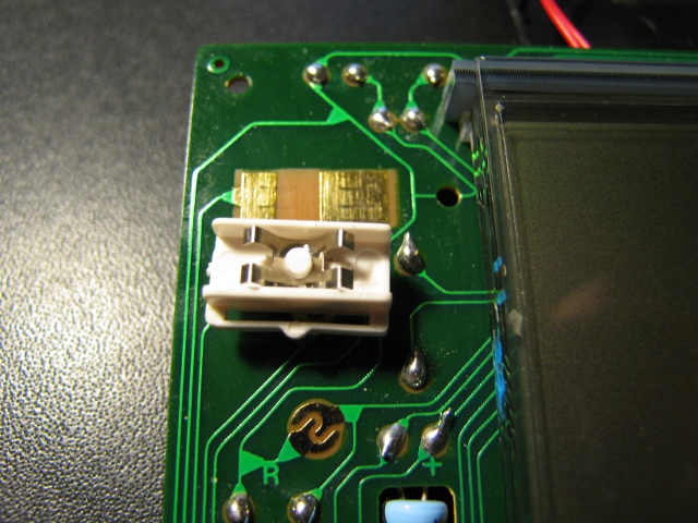

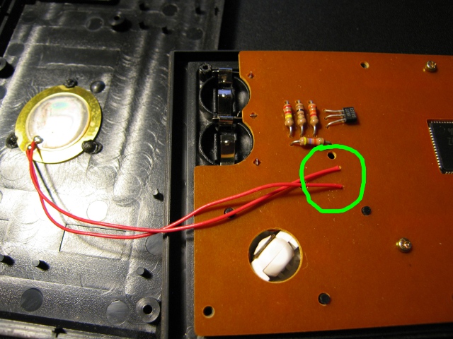

Voici de quoi aider :
Les 2 fils rouges vont là
Les 2 fils rouges sont soudés là
Petite pièce métallique

Pour les fils rouges sur les soudures sur la carte pcb, pas d'ordre ?

Je ne sais pas si les hauts-parleurs piezzo ont un sens de branchement.
Dans le doute, branche-le dans le même sens que le mien.
Ton jeu est passé entre les mains d'un incapable qui a bousillé plus de trucs qu'il n'en a réparé.
Vérifie que les crapés de soudure sur le piezzo ne font pas de court-circuit.

J'ai remis les fils rouges comme il faut, enlevé la soudure en trop mais pas d'allumage.

Si elle devient fonctionnelle (par imposition des mains  ::) ) , il me faudra la languette métallique de contact (voir photos de f4brice) donc si tu as ...
