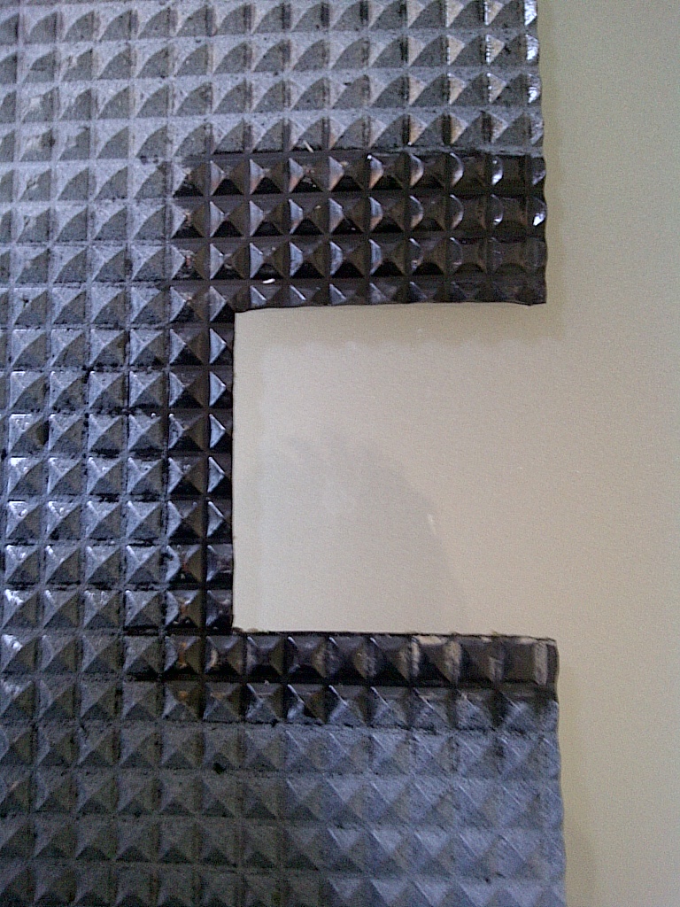

Aujourd'hui je suis en train de voir pour le revêtement afin de le recevoir d'ici quelques semaines.
Je croyais que c'était un revêtement bleu/gris mais en nettoyant une autre pièce je me rends compte d'une chose
J'ai vaguement l'impression qu'il est noir !
Je me demande même si il ne faut pas que j'en rajoute sur la marche.
D'ailleurs il y a 4 vis sur celle ci que j'ai enlevé mais je ne sais pas à quoi elles servent car elles ne maintiennent rien.
Peut-être y avait il une plaque ?!
Citation de: mariobros3 le Vendredi 01 Juillet 2011, 13:04:09 PM
ou un cadre qui serrait comme tu le supposes une plaque de caoutchouc anti-dérappant noire ?
mariobros3
Citation de: Little_Rabbit le Vendredi 01 Juillet 2011, 13:16:14 PM
Oui, mais ce qui m'étonne, c'est que je ne retrouve pas de morceaux entre la vis et le support ... Le manuel est parti hier. Je trouverai peut être la réponse, comme bien d'autres d'ailleurs, dans celui-ci.
